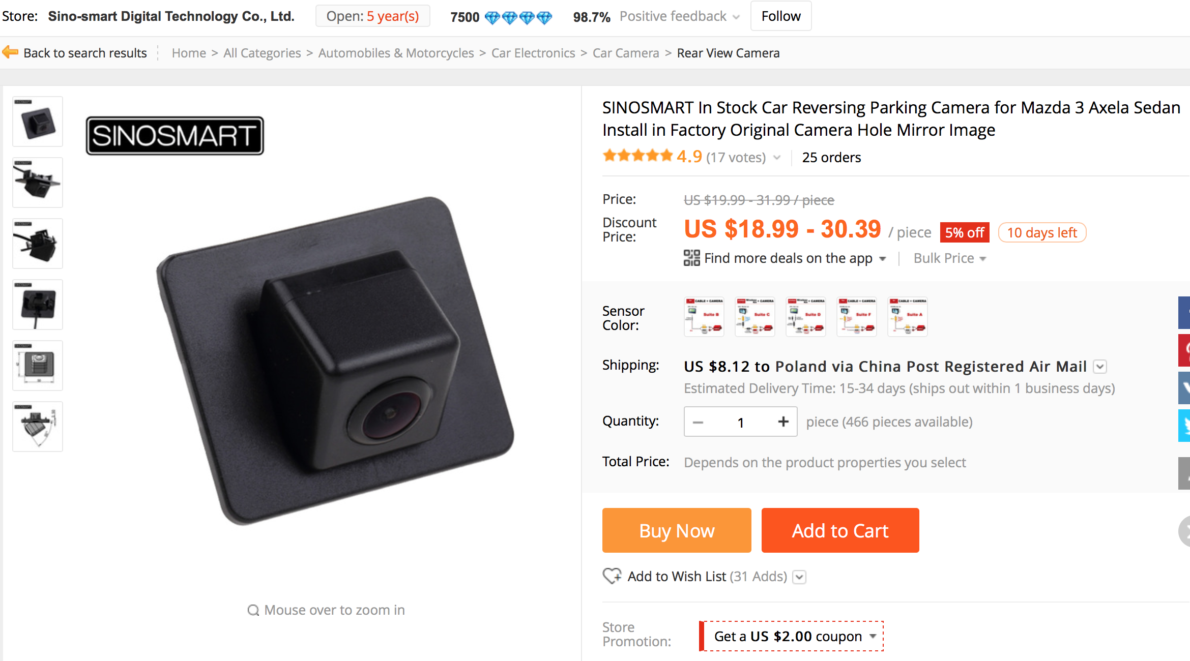

Postprzez dee90jay » 10 cze 2016, 00:10
Podłączam się do tematu :)
Odebrałem tydzień temu M3 sedan skymotion z salonu.
Chciałbym zamocować kamerę cofania. Przejrzałem cały temat i chciałbym się tylko upewnić...
Czy jeżeli zamówię kamerę...
http://www.aliexpress.com/item/Sinosmar ... fa5af91b28
(Załączam również printscreen aukcji gdyby padła)
... to czy będę mógł bez problemu zamocować ją w moim sedanie?
Mocowanie w miejscu oryginalnie montowanej kamery ( zdjąć tylko zaślepkę bez wiercenia). Zgadza się?
Co z napięciem? Nie będzie potrzebna przetwornica na 12V? Pytam bo nie jestem fachowcem od takich zadań ale w aukcji jest napisane: Working Voltage:DC 12V (5V to 28V Optional)
Czy to oznacza, że będzie pracować na 6V jednak np. mogą być szmery na ekranie skoro jest na 12V i opcjonalny zakres od 5 – 28 V?
Czy potrzebuje coś jeszcze po za kablami?
Przypomniałem sobie jeszcze.. ktoś pisał że zamówił właśnie taką kamerkę tylko że z szerszym kątem. Patrząc na specyfikację "170 degree (Diagonal), 138 degree (Horizontal)" jest to ta właśnie z szerszym kątem?
I na koniec pytanie... Zamawiać ją? :)

Postprzez Motion » 10 cze 2016, 14:01
dee90jay napisał(a):Witam,
Tak, u mnie nie wpadła dobrze na zatrzaski tzn jest nieco za luźna ale w kompecie jest uszczelka z klejem dwustronnym. Uważaj by równo przykleić bo jest lekki luz.
Tak
Nie jest potrzebna. U mnie jak popatrzysz na wcześniejszym poście http://www.mazdaspeed.pl/forum/viewtopic.php?f=494&t=166588&start=300 nie ma szumów widocznych dla oka ludzkiego
cofnij się do mojego posta powyżej
Tak ja wziąłem z szerszym 170 ale trzeba się przyzwyczaić do efektu rybiego oka widać rzeczywiście wszystko szeroko tak jak na załączonym zdjęciu
Ja jestem zadowolony, działa czego chcieć więcej. Mimo wszystko jak bym znał wcześniej wiązkę to by wziął oryginalną wiązkę i kamerę. Choć z tymi oryginalnymi kamerami bywa różnie ponieważ od kolegi dowiedziałem się, że ostatnio przyjechały do nich na gwarancji 2 szt. Jedna resetowała panel druga padła. Perspektywa reklamacji w USA jest nieopłacalna ze względu na koszty.

Postprzez dee90jay » 11 cze 2016, 13:49
Motion bardzo dziękuję za pomoc.
obowiązkowo z kablem i adapterem
Który to Suite wg aukcji. A, B?
I rozumie, że te 2 kable które wychodzą z kamerki składają się jeszcze z dwóch- stąd u Ciebie w schemacie 4 kable?
Przepraszam, że tak opornie ale nie mam tego przed sobą :) Chce się tylko upewnić aby zamówić dobrą kamerkę i już będę po kolei śledził Twoje relacje z poprzednich postów;)

Postprzez dee90jay » 17 lip 2016, 15:19
W końcu dotarła moja kamerka od Chińczyka :) Wybrałem tą którą opisywałem wcześniej. Link we wcześniejszych postach. Zaraz opiszę przebieg montażu jednak niestety na 99% kamerka jest uszkodzona... :(
1. Ściągnąłem obudowę klapy i bagażnika z lewej strony.
2. Znalazłem kostkę C-16.
3. Znalazłem w kostce 4 kable ( szary, czarny, czerwony, biały) które były obok siebie i od których nie szły żadne kable dalej.
4. Odciąłem w/w kable przy kostce.
5. Wpiąłem kable do nowej kostki
6. Zamocowałem kamerkę i przeprowadziłem kable od klapy do kostki. W załączonym zestawie z kamerką dostałem również gumową samoklejącą podkładkę pod kamerkę ale przykleję ją dopiero gdy będzie się wyświetlał obraz aby ustawić idealnie na środku.
7. Spiąłem kable
8. Zresetowałem komputer.
Niestety są straszne zakłócenia. Gdy ruszam kablem od kamerki zaraz przy kamerce to coś się zmienia. Przypuszczam, że kamerka jest zepsuta... Kumpel ma jeszcze sprawdzić ją w swojej M3.
Mam jedną wątpliwość... Gdy przeciąłem kabel przedłużkę VIDEO żeby podpiąć do kostki ukazały mi sie: 2 kable ( żółty i zielonkawy) oraz druciki bez oprawy. Kabel żółty i zielonkawy wpiąłem do kostki a ten oplot zostawiłem. Czy ta trzecia wiązka jest potrzebna???
Pozdrawiam,
Od: 9 kwi 2016, 17:52
Posty: 33 (0/1)
Auto: Mazda 3 BM, 120KM 6MT, SD SkyMotion, soul red 2016
Felgi: 18" wzór 152 silver
Postprzez myny83 » 17 lip 2016, 22:17
Z tego co pamietam, a mogę źle pamiętać, tylko jeden kabel mial isc z kamerki do kostki, a oplot mial isc do ziemii. Poki tak nie zrobiłem tez miałem zakłócenia.

Postprzez dee90jay » 20 lip 2016, 01:09
Niestety... kamerka jest uszkodzona:( I teraz albo ścigać chińczyka albo zamówić nową i czekać znowu 3 tygodnie. Tylko jaką teraz zamówić :(
Posty: 33 (0/1)
Postprzez Marianek » 20 lip 2016, 08:33
Napisz do Chińczyka, naświetl problem może wyśle nową.
Zoom -Zoom from Belgium
Od: 26 mar 2010, 14:31
Posty: 7011 (210/248)
Skąd: Benelux/Szczecin
Auto: Było CP,
Była M6 GH
Jest MX-5NBfl
Postprzez adam17 » 20 lip 2016, 16:58
Tak Tak potwierdzam pisz do Chińczyka miałem podobną sytuacje u tego sprzedawcy,nie robią problemu tylko chcą uszkodzoną kamerkę (koszt wysyłki 16zł) też zwracają .
