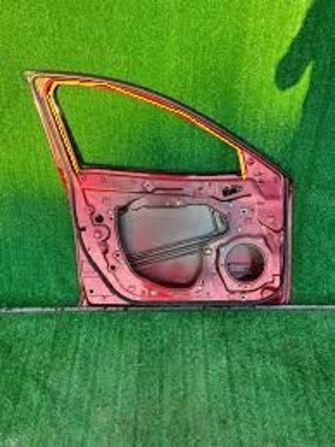

Robiłem w otworze drzwiowym jak na filmiku. Sznur o dziwo okazał się mieć większą średnicę bo jakieś 7mm, zmierzyłem po fakcie, stąd pewnie trudności, w aukcji było napisane 5,5mm.
Ma sens to do mówisz, ale być może w tej uszczelce w otworze jest większa powierzchnia styku? Może chodzi o kształt. Uszczelkę w otworze po rozcięciu możesz rozłożyć w linie prostą. Czy drzwiowa nie ma kąta lub kątów prostych? Jeśli tak to poważnie utrudnia albo uniemożliwia wciągnięcie sznura.
Możesz spróbować zrobić w uszczelce drzwi. Chętnie się dowiem jak będzie efekt, albo z dwóch.
Osobiście uważam, że w jednej uszczelce w zupełności wystarcza.
Ten sznur nożna kupić na metry, ale u tego samego sprzedającego wyjdzie ta sama cena bez kleju, spreju i drutu.
Dla mnie osobiście efekt jest taki, że wyciszenie od opływającego powietrza na tyle bardzo się poprawiło, że więcej nic nie robię. Po prostu żadnego świszczenia po przystawieniu ucha. Mimo że jestem czepialski, to tu odziwo nie mam do czego się przyczepić. Zostawiam jak jest, choć planowałem jeszcze nadkola i ewentualnie drzwi, choć to ostatnie może zrobię pod kątem poprawy audio, a nie samego wygłuszenia.

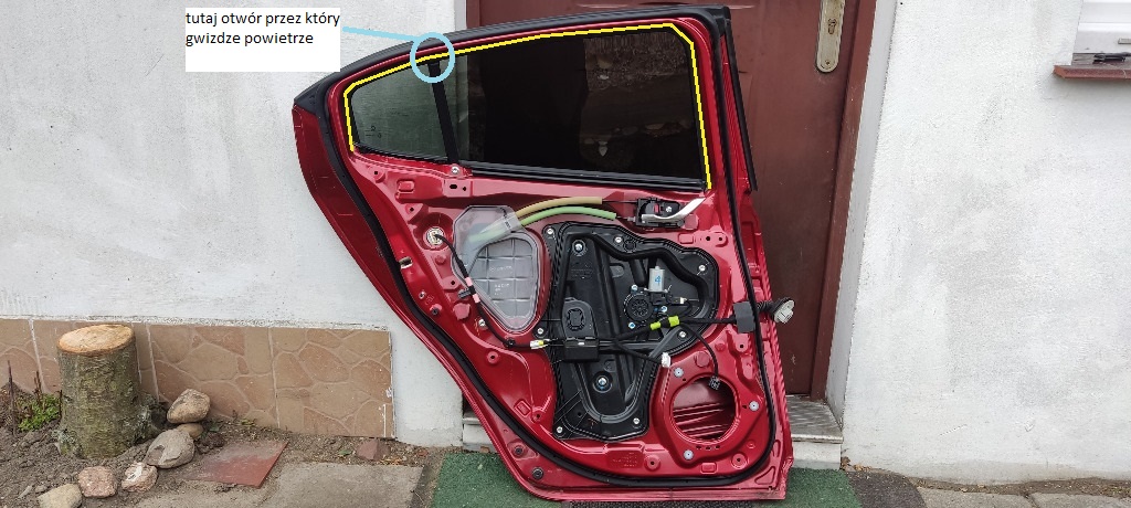

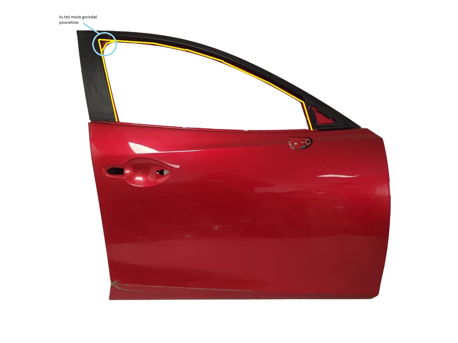

Dzisiaj wracając z trasy zacząłem słyszeć świsty powietrza, zacząłem się wsłuchiwać okazuje się, że ważne jest w jakiej pozycji jest ten sznur, powinien być po zewnątrz obwodu uszczelki, tu gdzie mi się przesunął do wewnątrz były świsty (sznur po zamknięciu drzwi był w części uszczelki wystającej do wewnątrz po zamknięciu drzwi i niewiele dawał. Wszystkie uszczelki przepatrzyłem o przepchnąłem sznur po zewnątrz (wewnątrz jest tyle miejsca w uszczelce że dwa by się zmieściły teoretycznie), bo po założeniu uszczelki trochę on się kurczy, bo przy wciąganiu się rozciąga i tam gdzie miałem jakiś centymetr na zakładkę (są dwa odcinki, jeden cały nie dałem rady), to nagle mi brakuje trochę, będę musiał uzupełnić przy najbliższej okazji. Dlatego warto zostawić zapasy a nawet uciąć go dopiero wtedy jak wpasujecie uszczelkę w otwór ze sznurem w pozycji do zewnątrz. Bez tego ten sznur trochę pręży bo jest naciągnięty, uszczelka wydaje się być delikatnie za mała przez to.
Ja u siebie będę musiał porobić takie kilkucentymetrowe wstawki po jedną na każde drzwi widzę, to nie problem, bo sznur wchodzi z drutem przez otwory fabryczne, które są co 5=10cm.
koolczas chyba pochwycę twój pomysł. Jednak jest potencjał na poprawę jeszcze.
Tak sobie do przemyślałem, że skoro sznura mi zostało to zrobię tez uszczelkę na drzwiach ale nie całą, bo ma załatania na rogach, ale ten łukowaty odcinek od słupka A do B, podejrzewam, że bez demontażu uszczelki to da radę zrobić.
Dzisiaj zamawiam też decybelomierz żeby wyszukać wszystkie miejsca skąd będą świsty, inaczej chyba ich nie wyłapie wszystkich Potem będę mógł porównać swoje wyciszenie do innych samochodów, którymi będę miał okazję jeździć.
Ps. Nurtowało mnie co się stało że nagle było głośniej w samochodzie od świstów powietrza skoro było tak dobrze. Wiatr niby słaby i już wiem. Był słaby ale jechałem cały czas pod wiatr. Ale to dobrze bo jeszcze kilka słabych punktów udało się namierzyć.

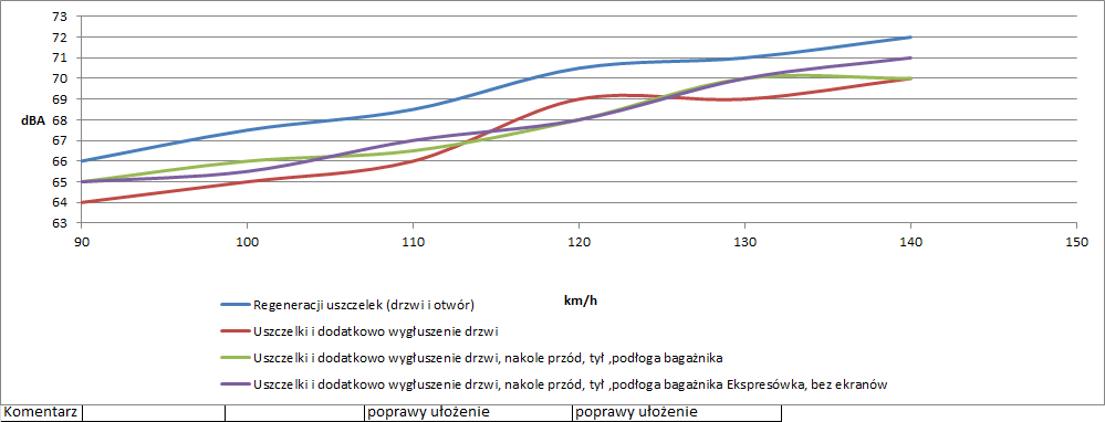

Aktualizacja 1:
Wypchnąłem wszystkie sznury do zewnątrz otworu, oczywiście sznur się skurczył trochę i ułożył po delikatnie większym obwodzie, stąd musiałem uzupełnić 10-20cm brakujące odcinki – krótkim drutem bez nacinania uszczelki dało elegancko rade uzupełnić (sznur wpychać z zapasem, bo się kurczy przy układaniu), a potem palcami "wymasowac" uszczelkę aby sznur odpowiednio się ułożył.
Aktualizacja 2:
Dzisiaj wciągnąłem sznur w uszczelki drzwi przednich dookoła, tylko na spód brakło.
Nie jest to trudne, bo otwory fabryczne są jak i uszczelka jest większa od tej we wnęce i jest w niej więcej miejsca, Przeciągałem górę na raz, a narożniki i pozostałe boki na raty (użyłem drutu 20cm).
Jutro sprawdzę efekty organoleptycznie a jak będzie decybelomierz to wrzucę konkretne pomiary.
jak będzie dobry efekt do zamówię jakieś 5mb na tylne drzwi ewentualnie spód przednich, żeby mieć dookoła.
Aktualizacja 3:
Jest wyraźnie lepiej, świsty powietrza ledwo słyszalne, z przedniego fotela bardziej słychać z tyłu świst powietrza, a nie mam tam zrobionej regeneracji na uszczelce drzwiowej tylko w otworze, więc kolejny argument aby też to zrobić.
Dzisiaj przyszedł decybelomierz, jutro postaram się zrobić pomiary przy 90 i 140 na godzinę albo więcej nawet.
Będzie jakieś odniesienie do pomiarów z motopedii:

Postprzez pawel88cz » 25 maja 2023, 00:28
koolczas,

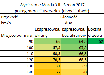

Według mnie pomiar telefonem jest niemiarodajny, ponieważ kilka miesięcy temu mierząc pokazywało mi 82-85dB przy 90km/h, sprawdzałem w kilku aplikacjach i było podobnie. Nie chciało mi się wierzyć, ze mogę mieć tak głośno. Co najwyżej porównawczo przed i po.
Nawet teraz przy komputerze miernik pokazuje 38dB a telefon 43db, skierowane mikrofonami w stronę jednostki centralnej. Myślę, że to jest za duży rozrzut, aby pomiary z aplikacji brać na poważnie.
Do pomiaru użyłem najtańszego, ale z dobrymi opiniami miernika, którego pomiary okazują się bardzo powtarzalne.
To ten miernik dźwięku. Majątki nie kosztuje, ale daje jakiś obraz. Mogłem go kupić wcześniej i była by jakaś historia i porównanie co jakie działanie daje.
https://allegro.pl/oferta/sonometr-mier ... 2108902239

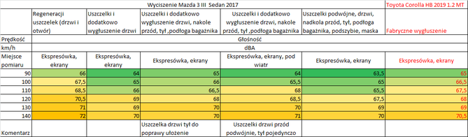

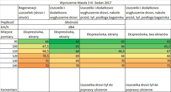

Dzisiaj rano zrobiłem pomiar na bocznej drodze i wyszło 62dB przy 90km/h.
W drodze powrotnej z pracy pojechałem na około ekspresówką aby przetestować na spokojnie większe prędkości i wyniki były znacznie wyższe, mierzyłem wtedy jak nie przejeżdżał obok mnie żaden samochód, ale chyba obecność ekranów dźwiękochłonnych podbijała hałas, bo jak to wyjaśnić, ze podczas porannego pomiaru było znacznie ciszej? Pomiary trzeba by robić na tej samej drodze, najlepiej leśnej jak w otomoto.
Pomiary wyszły mi gorsze niż w ich teście, ale musze powtórzyć pomiar na takiej właśnie drodze.
Co od zamykania drzwi, to nie widzę żadnej różnicy, nic nie odstaje bardziej itp. ten sznur jest niewidoczny całkiem, jedynie pod palcem można wyczuć.
Jak chcesz zobaczyć różnicę, to proponuje zrobić najpierw jedną stronę albo sam przód odbyć jazdę próbną i potem resztę. Będziesz mieć porównanie. Chyba że od razu chcesz mieć to załatwione i z głowy bez zbędnej zabawy i ciekawości.

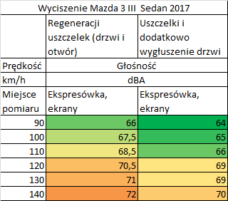

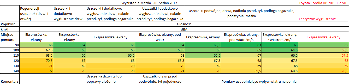

Oto moje dzisiejsze pomiary:
Pomiar miernikiem Benetech GM1352
Tabelka uzupełniona o najnowsze pomiary z uśrednieniem wyników

Postprzez koolczas » 1 cze 2023, 17:46
Dobra, jestem również po montażu sznura. Zdecydowałem że idę na grubo i zacząłem od przednich drzwi w obie uszczelki. Zapomniałem o pomiarach przed, ale czuć (słychać) zdecydowaną poprawę. Domówiłem sobie sznura na tylne drzwi – przez weekend będę walczył również z obiema uszczelkami z tyłu i być może uda się ściągnąć przednie plastikowe nadkola i tam wszystko porobić – plan jest na wymycie i wysmarowanie biteksem blachy a plastikowe nadkole wyłożę matą bitumiczną. Kupiłem jeszcze tą piankę ale mam obawy czy ją tam dawać...

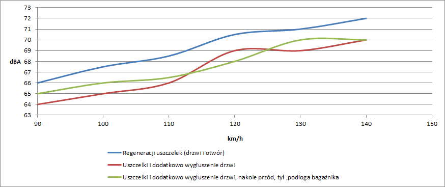

Dzisiaj zrobiłem pomiary na tej samej ekspresówce.
Załączam dzisiejsze wyniki. Ta sama trasa, ten sam odcinek, pogoda podobna, wiatr boczny.

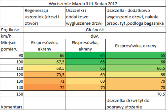

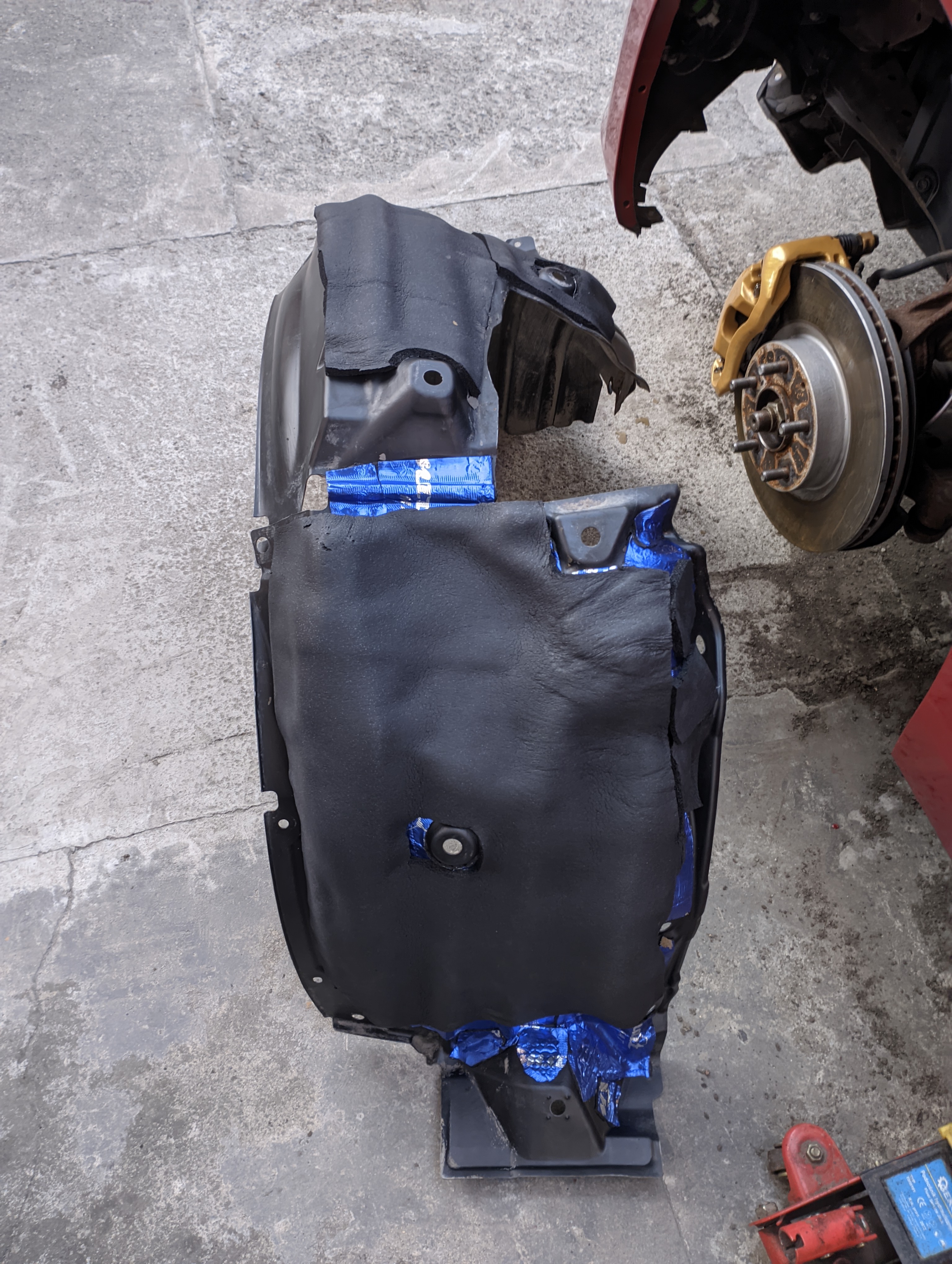

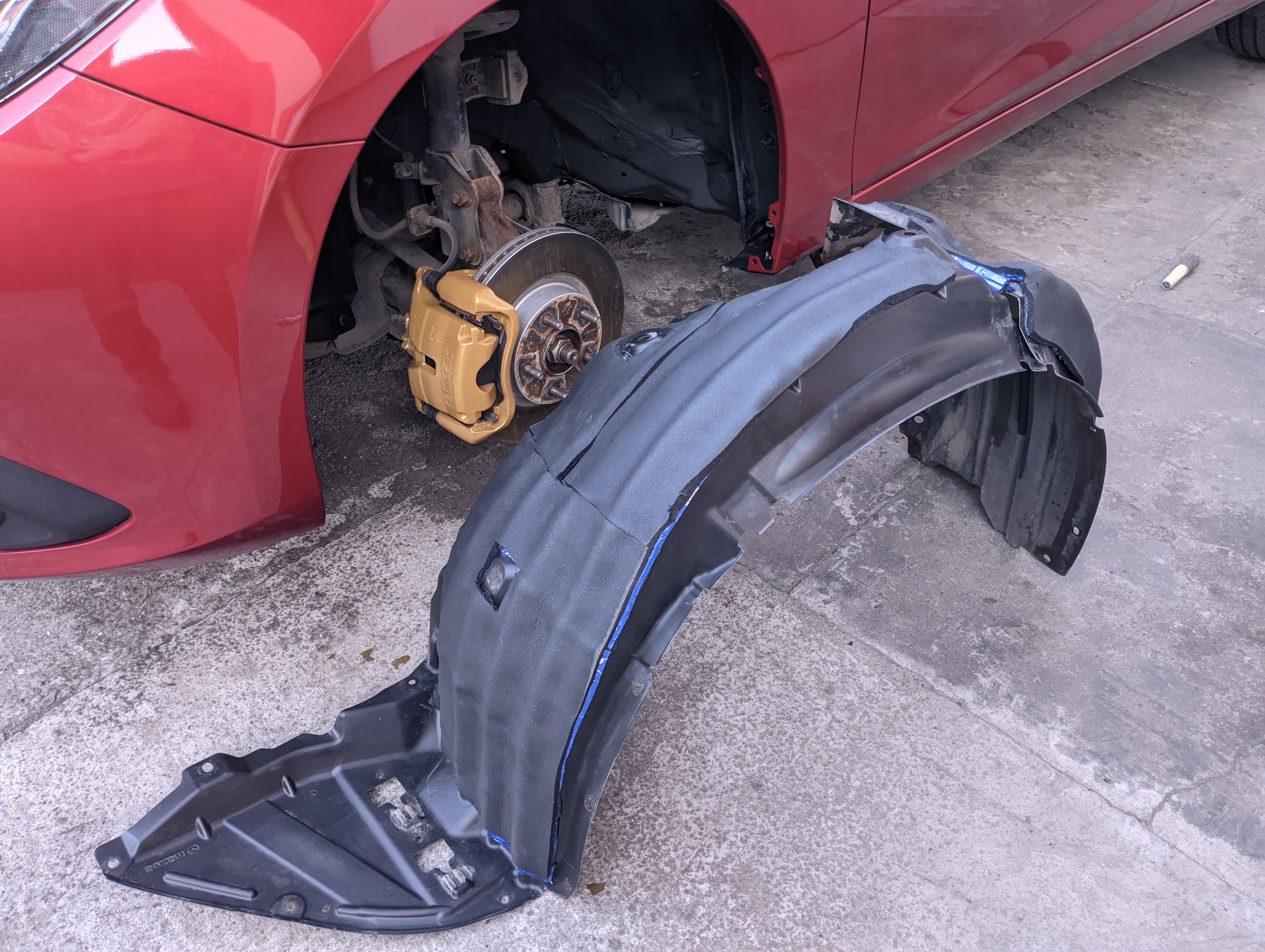

Postprzez pawel88cz » 4 cze 2023, 20:50

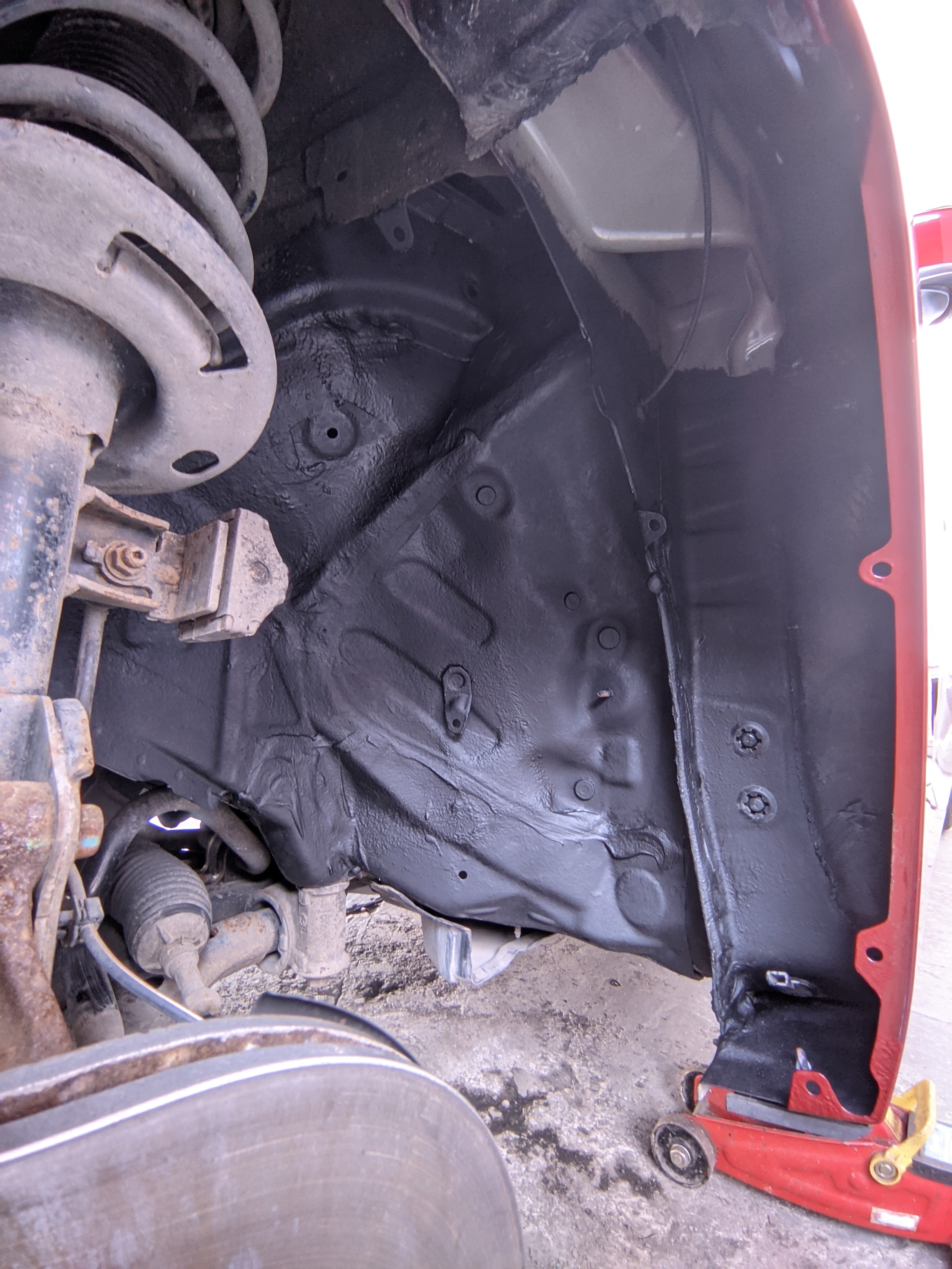

Załączam wyniki po wykonaniu wygłuszenia nadkoli przód (plastikowe) oraz tył (od wewnątrz) oraz podłogi bagażnika.
Zrobiłem jeszcze inaczej niż na instruktażach, ponieważ przednie nadkola zdjąłem, umyłem, okleiłem matą butylową i na to pianka kauczukowa. W instruktażach jest tak, że mata butylowa klejona na blachę i na to mazidło, a na plastikowe nadkole tylko pianka kauczukowa.
Ja z jednej strony nie chciałem ruszać metalowego nadkola, wygląda jakby było zawoskowane.
Teraz plastikowe nadkole jest znacznie cięższe. Co do pianki kauczukowej, to lałem ją wodą, stała na niej woda, a jak ją podniosłem to woda się wylewa i jest sucha bez kropli wody, co znaczy że rzeczywiście nie chłonie wody i nadaje się na takie zastosowanie.
Na tył starczyło mi maty butylowej na oklejenie nadkoli tył od wewnątrz (cała przestrzeń blaszana pod plastikiem między drzwiami a oparciem, nadkola wewnątrz bagażnika).
Z tego zestawu co polecił koolczas, zostaje więcej pianki (2m2 maty butylowej i 4m2 pianki), więc aby nic się nie zmarnowało, to wyłożyłem tą pianką całą podłogę bagażnika i okleiłem nią też dwie blaszane rozpórki miedzy nadkolami.
Myślę jeszcze przykleić do klapy bagażnika, ewentualnie do plastikowej półeczki za kanapą, gdzie są głośniki.
Co do wygłuszenia nadkoli, to nie ma większych różnic w hałasie podczas pomiarów, choć odczuwalnie jest ciszej, w szczególności jest mniej hałasu przy pracy zawieszenia przy przejeżdżaniu przez nierówności, zdecydowanie. Podejrzewam, że na mokrej nawierzchni albo w deszcz czy śnieg będzie znacznie ciszej.

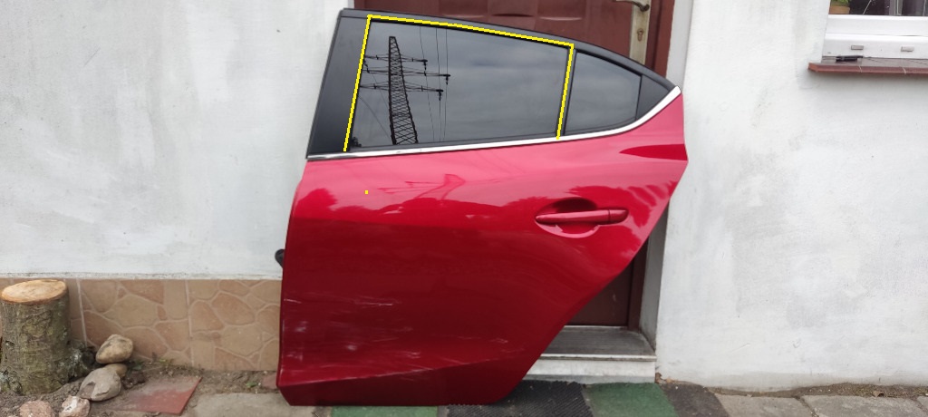

Zlokalizowałem jeszcze w tylnych drzwiach nieprawidłowe ułożenie uszczelki otworu drzwiowego, bo mi świstało trochę. Uszczelka musi być ułożona idealnie jak kształt otworu, a z uwagi na taki "esowaty" kształt ciężko to uzyskać. Muszę ją punktowo przykleić chyba, bo jeśli nie jest tak ułożona, to uszczelka spotyka się z rogiem plastikowego boczku po zamknięciu drzwi, zamiast wypuklenia na drzwiach i ma prawo świstać.
Wtedy zrobię jeszcze jeden pomiar.
Teoretycznie pogoda przy wszystkich pomiarach była podobna, ale dodatkowe pomiary myślę, że też coś wniosą,

Postprzez koolczas » 5 cze 2023, 17:50
Czołem :)
pawel88cz napisał(a):Zrobiłem jeszcze inaczej niż na instruktażach, ponieważ przednie nadkola zdjąłem, umyłem, okleiłem matą butylową i na to pianka kauczukowa. W instruktażach jest tak, że mata butylowa klejona na blachę i na to mazidło, a na plastikowe nadkole tylko pianka kauczukowa.

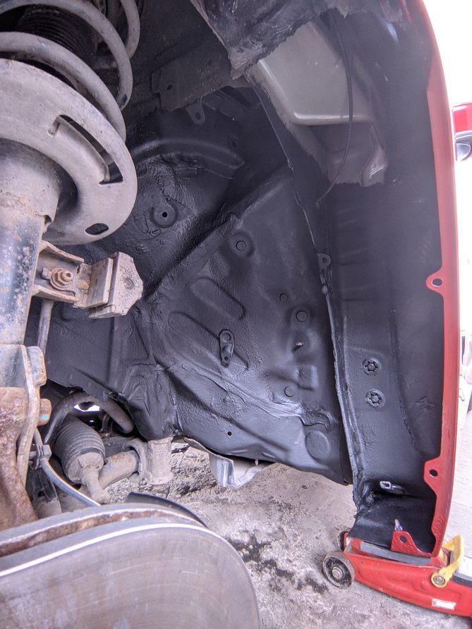

Dokładnie tak samo zrobiłem w ostatni weekend. Nadwozie wymyłem, odtłuściłem, pomalowałem kilkoma warstwami konserwacji. Plastikowe nadkole najpierw również umyte, potem na to mata, na koniec pianka. Nadkole cięższe 4x ale wszystko się zmieściło:

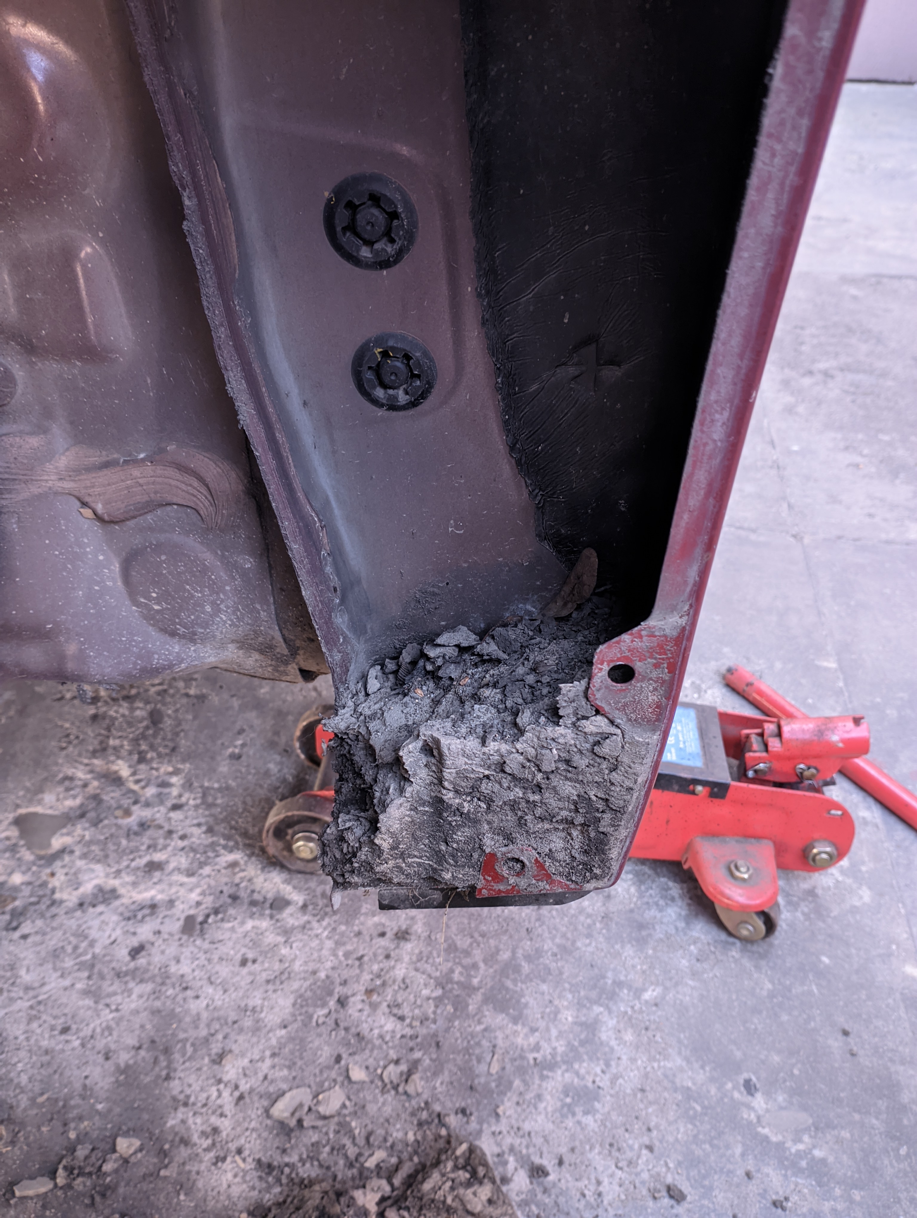

Zrobiłem tylko jedną stronę bo po zdjęciu nadkola mała niespodzianka była:
Syfu wypadło dobre 2 kilo, jakieś minimalne zaczątki korozji się zaczęły pojawiać. Wszystko wyczyszczone, odtłuszczone i pomalowane ocynkiem w sprayu, na to podkład czerwony i baranek ten sam co wewnątrz nadkola. Czas brakło na drugą stronę, ale odczucia po wygłuszeniu tej jednej strony na duży plus. W kolejny weekend druga strona i zastanawiam się czy pod fabryczne wygłuszenie maski też nie pokleić maty i pianki. Materiał mam to mogę zrobić jeszcze taki eksperyment. Uszczelki w tylnych drzwiach również ogarnięte i rzeczywiście ten zakręt najgorszy, ale dałem tam tylko w te miejsca krótkie odcinki sznura drugą warstwę by tam dobrze dolegało i wypełniało uszczelkę. Jak dla mnie efekt już teraz jest mega i na prawdę słychać różnicę po tych wszystkich zabiegach.

Wrzucam moje dzisiejsze pomiary,
Jak widać obie trasy mają podobne wyniki.
Najbardziej hałasuje powietrze, więc jak poprawie uszczelki powinno być znacznie lepiej i wtedy wrzucę wyniki.

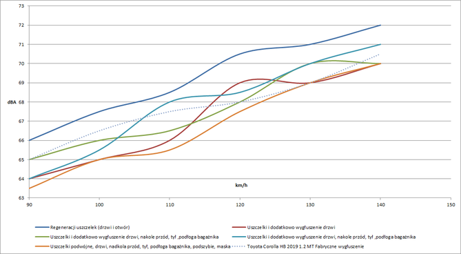

Postprzez pawel88cz » 15 cze 2023, 22:45
Wrzucam kolejne pomiary po wygłuszeniu podszybia i maski.
Jest całkiem inny dźwięk silnika słyszalny w kabinie, bardziej basowy i mniej słyszalny.
Udało mi się pomierzyć też Toyotę Corollę Hatchback 2019 na tej samej trasie.
Wygłuszenie maski 3 warstwowe jak na tej stronie:
Zestaw Premium:
1 m2 maty butylowej AB-25
1,5 m2 pianki kauczukowej K6s
1,5 m2 pianki poliuretanowej LT10
https://www.bitmat.pl/wygluszenie-komor ... ka-i-maski
Ale ja poleciałem trochę grubo, bo wypełniłem matą butylową zagłębienia a potem na całość dałem jeszcze warstwę maty, bo akurat zamówiłem 1,85m2 i mi zostało, na to pianka kauczukowa i poliuretanowa.
Na to chcę przymocować fabryczne wygłuszenie, ale są za krótkie teraz kołki i dodatkowo zrobiłem taki zakup:
https://allegro.pl/oferta/podkladka-gum ... 3713167628
https://allegro.pl/oferta/spinka-mocowa ... 3688893269
No i zostało mi maty poliuretanowej trochę bo wziąłem 1,25m2, więc wymieniłem też wygłuszenie plastikowej pokrywy silnika. Ta pianka jest trudnopalna i idealnie nadaje się. Jeszcze jazdy próbnej nie było, ale myślę, że do fabrycznego pampersa, który rozlatywał się w rękach nie ma porównania.

Postprzez pawel88cz » 28 sie 2023, 20:23
Dzisiaj jeszcze wykonałem pomiary z wiatrem i pod wiatr.
Czasem jak jadę to jest cicho, czasem hałas od wiatru, pomiary zależą od warunków na zewnątrz.
przy większych prędkościach głównie słychać opływające powietrze, jedyne co mogłoby pomóc to grubsze albo dwuwarstwowe szyby boczne. Przednia jest akustyczna i zauważyłem że na deszczu jest mniejszy hałas niż na zwykłej, porównanie do Corolii, gdzie szyba przednia jest standardowa.
Jak jadę leśną drogą to super cisza, na ekspresówce ciężko, w szczególności że zależy też od rodzaju nawierzchni, pomiary na asfalcie, na betonowej sporo głośniej, więc tu nadkola głównie się przydają.
Subiektywnie jest różnica, w pomiarach jednak minimalna.

Postprzez pawel88cz » 3 lis 2023, 22:24
Witam wszystkich
Są kolejne sukcesy w wygłuszaniu.
Najbardziej nie dawało mi spokoju świsty, szumy powietrza przy wyższych prędkościach i upór się opłacił.
Problemem było za słabe doleganie szyb w drzwiach do uszczelek, a świsty z tyłu pochodziły od otworu pod uszczelką na pionowym słupku w drzwiach, który oddziela szybę ruchomą od stałej.
Rozwiązaniem jest naklejenie uszczelki o grubości 5mm, szerokości 10mm po uszczelkę szyby odsuwanej.
W tym celu należy zdjąć/odchylić uszczelkę szyb ruchowych w drzwiach (najpierw opuszczenie szyby, odtłuszczenie, naklejenie na blaszany rant, gdzie wchodzi uszczelka szyb, najlepiej 2mm od końca rantu zostawić, aby uszczelka szyb weszła. Polecam ten rant okleić od zewnątrz i wewnątrz, po oklejeniu nic nie widać, że coś było robione. Uszczelka musi się ułożyć, przed zamknięciem szyby po doklejeniu dodatkowej uszczelki jej umyciu trzeba ją spryskać smarem sylikonowym, ponieważ za pierwszym razem szyba może się nie domknąć, póki się nie ułoży odpowiednio. Dzieje się tak bo wchodzi ciaśniej. Uszczelka jest taka, że ona jest elastyczna, ma pamięć kształtu i idealnie się tam dopasowuje. No i jak pisałem po całości wcale jej nie widać.
Oto link do uszczelki:
Uszczelka gumowa akustyczna U5s izolacyjna do futryn drzwi okna 5mm
https://www.bitmat.pl/uszczelka-gumowo- ... a-do-drzwi
Zamawia się w odcinkach 2mb, gdzie taki odcinek starcza na jedne drzwi (zewnątrz i wewnątrz).
Polecam kupić 4 sztuki/ 8mb i sprawa załatwiona.
Koszt około 100 zł z przesyłką.
Efekt bardzo dobry.
Zdjęcia poglądowe z Internetu, nie chciało mi się tego z powrotem rozbierać.
PS. Pomiary zrobię jak będę miał okazję, wymieniłem opony na zimówki, które są sporo głośniejsze, niby 70dB.
Co do pozostałych prac, to poprawiłem wygłuszenie nadkoli tylnych (zimówki robiły taki hałas, że postanowiłem to poprawić) gdzie się dało (za pionową blachą od strony bagażnika (widać korek wlewu paliwa od wewnątrz).
udało mi się wygłuszyć silnik, taki pomiar robiłem: 4000 obr./min, pomiar 70db.
Po wygłuszeniu 67dB, więc hałas zredukowany o połowę.
Wygłuszyłem podłogę kierowcy i pasażera , przy okazji nadkola od wewnątrz, wymontowałem dmuchawę, za nią goła blacha. Ale najwięcej dało wygłuszenie tunelu środkowego pod pokrętłami klimatyzacji i w nogach. Mata butylowa 2,5 i 4mm (zamiennie) oraz pianka kauczukowa 9mm.
Praktycznie hałasu od silnika nie ma oraz nie ma wibracji na niższych obrotach, nie czuć ich na desce rozdzielczej . Dmuchawę obłożyłem pianką z pamięcią kształtu 20mm oraz schowek od strony dmuchawy (po wyjęciu schowka bardzo łatwy dostęp), oraz dolną osłonę, plastik dmuchawy. Efekt bardzo dobry, prawie jej nie słychać przy wyższych obrotach, co mi przeszkadzało (głównie przy niskich albo wysokich temperaturach).
