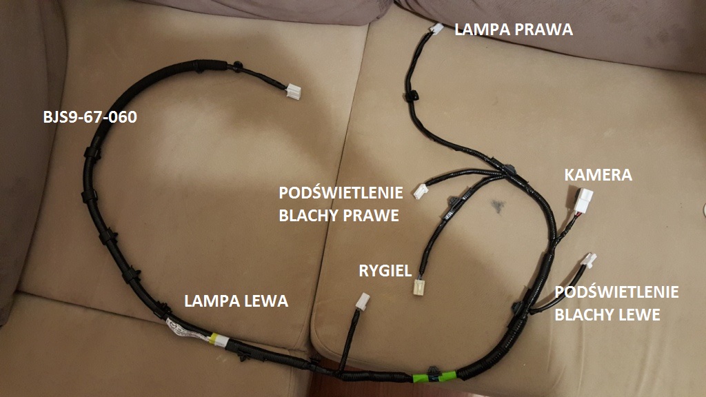

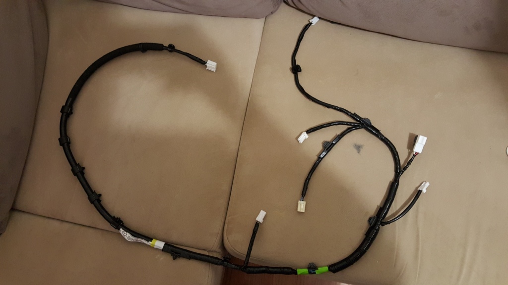

Na spokojnie przeanalizowałem sobie zdjęcie od Kliszka M3 i brakuje mi jednej wtyczki :(
Na mojej oryginalnej wiązce jest:
2 wtyczki od lamp
2 wtyczki od podświetlenia tablicy
1 wtyczka przycisk otwarcia bagażnika – czarna wtyczka (wydaje mi się że tego brakuję na wiązce Kliszka oraz wcześniejszej fotce białej mazdy strona ósma tego wątku wstawionej przez darrecki) tzn że co bagażnik tylko z pilota ?
1 wtyczka zamek bagażnika
1 wtyczka zakończenie wiązki
Czyli w sumie 7. Jeśli dołożyć kamerę to powinno być 8 wtyczek na wiązce a tu d... Z service manuala v.1.3 wynika, że do LEDów powinno być 10 razem na wiązce. Chyba, że otwieramy klapę tylko z pilota :) To tyle na dzisiaj.
Wiązka od Kliszek M3 BJS9-67-060
Wtyczka przycisk otwarcia bagażnika

Postprzez darrecki » 29 lut 2016, 13:47
Takie to troche dziwne jest zeby nie bylo wtyczki do otwierania bagaznika, ale faktycznie patrzac na zdjecie na str.8 sam przycisk do klapy wyglada jak by byl zaslepka. Sprawdziles czy wtyczka do guzika klapy nie idzie bezposrednio od zamka? Moze jej nie ma w wiazce?

Postprzez Motion » 3 mar 2016, 12:26
darrecki napisał(a):Sprawdziles czy wtyczka do guzika klapy nie idzie bezposrednio od zamka? Moze jej nie ma w wiazce?
Na oryginalnej wiązce u mnie idzie razem z wiązką na klapie. Zważyłem to samo co Ty, iż na zdjęciu z Twojego posta nie ma również tego konektora jak i przewodów podobnie jak i na forum UK. Stąd moje pytanie jak jest to realizowane? Wiązka od Kliszka wygląda ok z wyjątkiem tego drobnego szczegółu. Zatem wydaje się, iż przy jej użyciu można podpiąć kamerę ale otwieranie bagażnika realizowane będzie tylko z pilota albo robimy wiązkę do otwierania co jest bez sensu bo to samo mogę zrobić w przypadku kamery – ideą moją było wykorzystanie oryginalnych części.

Postprzez Kliszek M3 » 19 mar 2016, 18:55
Motion, jak chcesz to naprawdę wyślę Ci te wiazke, zobaczysz na żywo, skoro przemgaw nie zauważył nieprawidłowości oprócz ilosci wtyczek do ledow, to może akurat podejdzie? robię to calkowicie bezinteresownie, a jak nie będzie pasować to najwyżej poniose koszt wysyłki do Ciebie, a Ty koszt odsyłki :P raptem 4 dychy podzielone na dwie osoby :)

Jest dokładnie jak napisał przemgaw dla wersji z LED -sedan trzeba wziąć wymieniony przez niego zestaw i będzie pasować. Wynika to z jego przypadku instalacji oraz manuala serwisowego mazdy. Jeśli ktoś ma Sedana na halogenach i nie przeszkadza mu otwieranie bagażnika tylko z pilota może wziąć wiązkę od Kliszka w dobrej cenie :) Wtedy sygnał otwarcia rygla jest wyzwalany z modułu RBCM. Ponad to wiem z czego wynika różnica :) Są dwa warianty: 1. otwieranie bagażnika przyciskiem na klapie ( moja warsja) 2. otwieranie bagażnika przyciskiem we wnętrzu pojazdu (wtedy na klapie jest zaślepka jak na zdjęciu z forum UK)

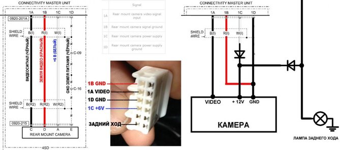

Postprzez wawerm » 19 kwi 2016, 22:53
Zakupiłem kamerę Xomax XM012 sprawdziłem w domu i działa na 6 V.
Przygotowałem wiązkę z pinami żeńskimi raster 2,54 (http://allegro.pl/pin-zenski-do-obudowy ... 24376.html ) i tu niespodzianka nie pasują do wtyczki C16.
ereste83 czy dobry pin kupiłem? Komuś udało się dobrać pin?
Druga sprawa to nie spójność poniższego schematu z opisem ereste83 biały (P+) i szary (P-) to zasilanie a wg poniższego schematu szary to 1B czyli masa ale sygnału a nie masa zasilania. biały już się zgadza to 1 D czyli + zasilania. wg mnie to chyba nie jest istotne z tymi masami (po prawej na schemacie są połączone) ale wolę się upewnić.
Z góry dzięki za pomoc
pozdrawiam
wawerm
