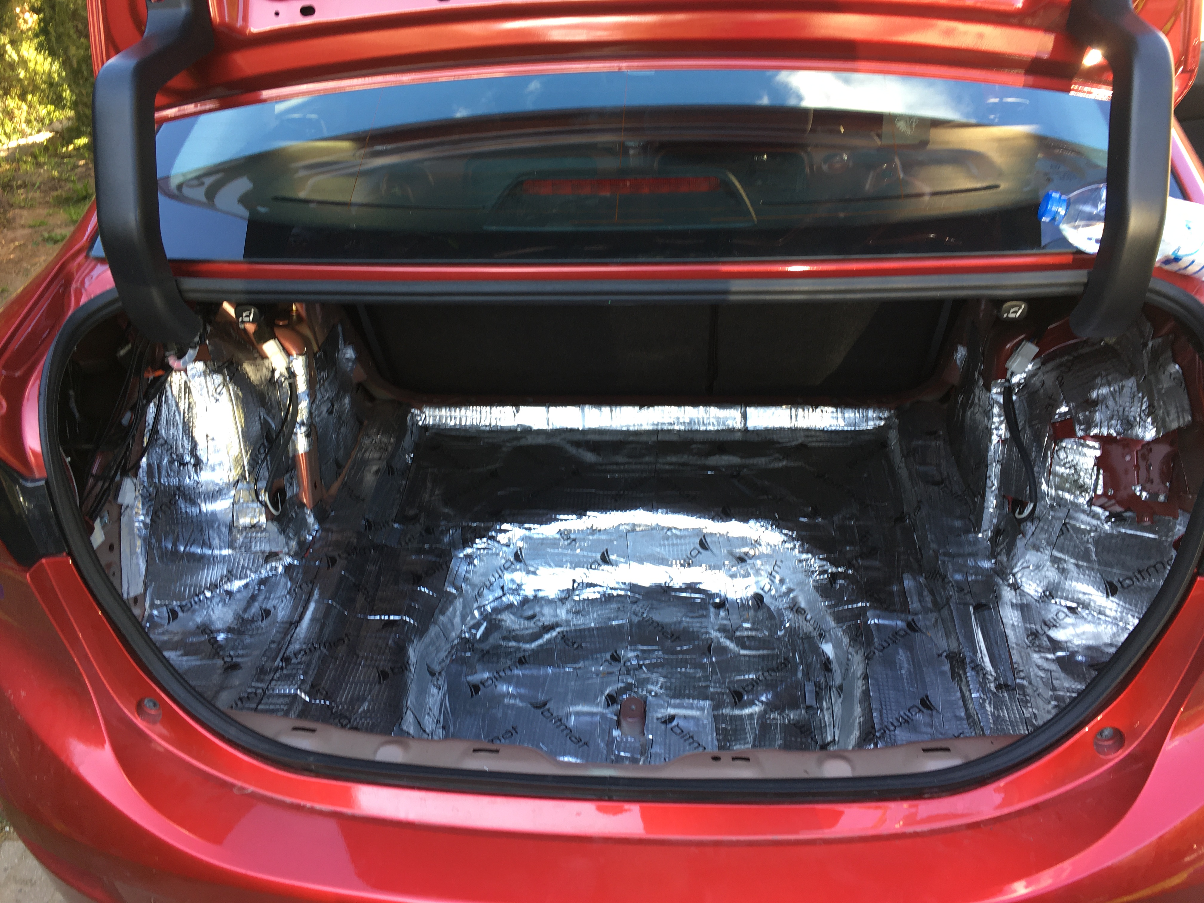

już jeździłem w deszcz, w pierwszym dniu po zakończeniu bagażnika
z tulu jest totalna cisza
nawet po drobnym żwirku-piasku jechałem, z tylu totalna cisza <ok>

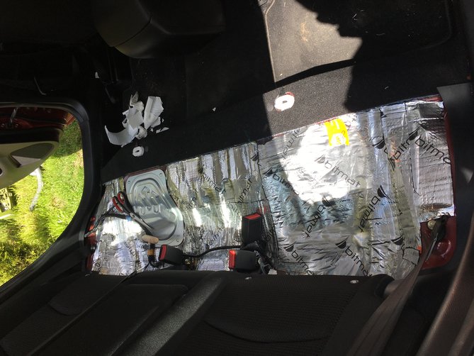

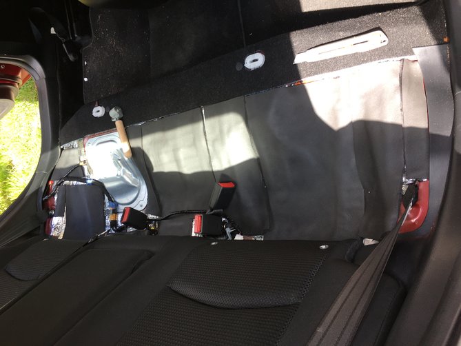

Wczoraj zrobiłem bagażnik , tylna kanapę i nadkola od wewnątrz, dziś testowałem przy 140 i 160 km/h na S7 i powiem wam , ze różnica na pewno jest , nie słychać tego typowego wycia z tyłu, za to dokładnie, jeszcze dokładniej teraz słychać hałas uszczelek drzwi przy głowie , wg mnie wyciszenie drzwi zbyt wiele nie zmieni ale pewnie to zrobie chociaż po to żeby audio było lepsze

mxostry napisał(a):Wczoraj zrobiłem bagażnik , tylna kanapę i nadkola od wewnątrz, dziś testowałem przy 140 i 160 km/h na S7 i powiem wam , ze różnica na pewno jest , nie słychać tego typowego wycia z tyłu, za to dokładnie, jeszcze dokładniej teraz słychać hałas uszczelek drzwi przy głowie , wg mnie wyciszenie drzwi zbyt wiele nie zmieni ale pewnie to zrobie chociaż po to żeby audio było lepsze
Dopisano 22 maja 2020, 10:59:
Ps kritik Blockshota tez dociskales wałeczkiem czy już nie ? Bo na filmikach z tej ruskiej firmy oni tez dociskają druga warstwę
już wrzucałem kilka stron wcześniej co zrobić z uszczelkami, zęby od nich było dużo mniej hałasu, to tez na prawdę działa <spoko>
2 warstwę tez dociskałem, albo rekami albo walkiem, zależy gdzie to było robione, ale to nie potrzebuje takiego dociskania jak 1 warstwa

Stwierdziłem ze bez sensu demontować oparcia , wystarczyło same siedzisko zdemontować , i wszędzie miałem dobry dostęp i efekt finalny jest dobry
Dopisano 22 maja 2020, 14:41:
Ps kritik pewnie zrobił to bardziej dokładnie i lepiej ode mnie , a zdjęcia drugiej warstwy bagażnika nie mam , bo walczyłem z czasem żeby przed zachodem słońca to zrobić wszystko i poskładać tapicerkę , bo w garażu ciemniej i nie chciało mi się lampy rozkładać
