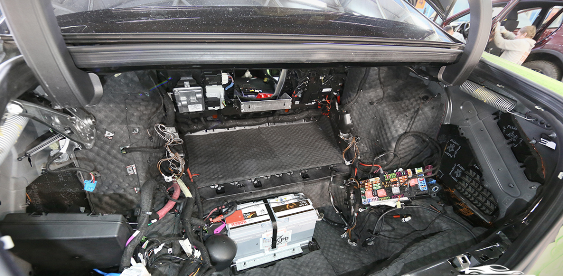

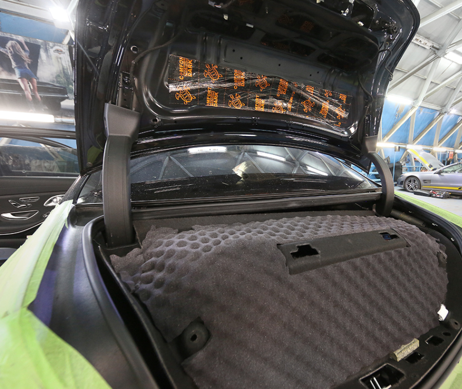

no i w najlepszym serwisie który ja spotykałem, po wyciszeniach samochodów, stosują dokładnie taki schemat wyciszenia jak ja użyłem.
a na chwilkę, ten serwis wycisza Rols-Royse, Maybachi i t.d.... i pokazuje cały proces na zdjęciach, nawet właściciel może być obecny przy całym procesie.
i u nich nie ma basic/medium/super/premium pakietów, jest tylko jeden, najlepszy, bo albo robić albo wcale <oczko>
Ja bardziej ufam takim fachowcom, niż bitmatu i innym....

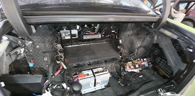

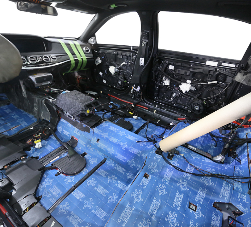

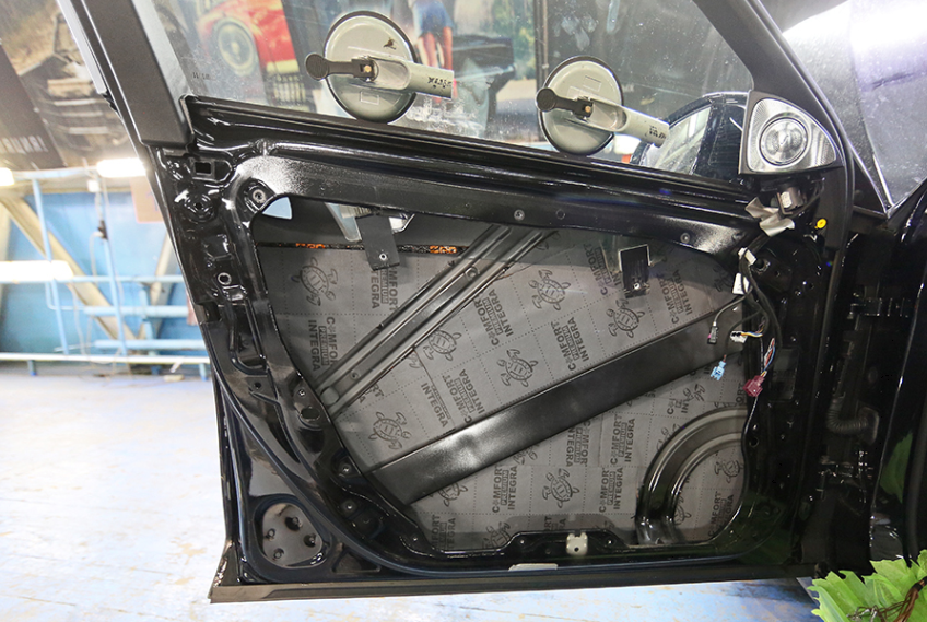

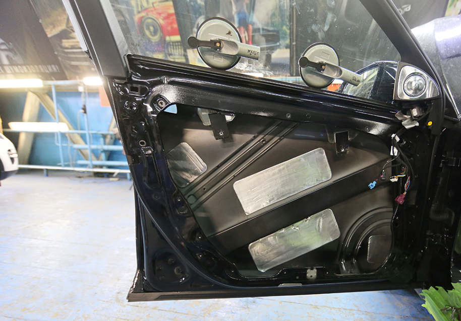

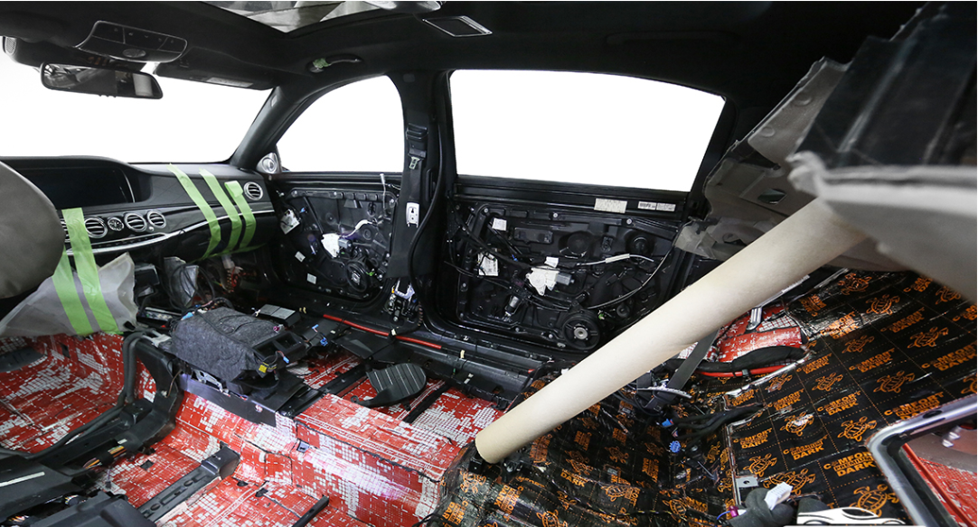

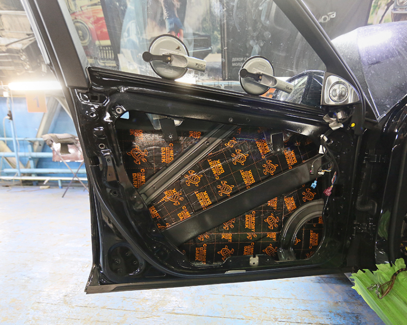

Przykładowe zdjęcia wyciszenia Maybacha, dodaje.
Tak jak mowie, starałem się zrobić tak jak oni, schemat ten san, może wykonanie nie jest takie same, i nie tak ładnie to wygląda u mnie, no bo sorry, ja robię to tymi materiałami pierwszy raz, a nie tak jak oni, setkami aut, ale myślę ze efekt jest podobny <spoko>
