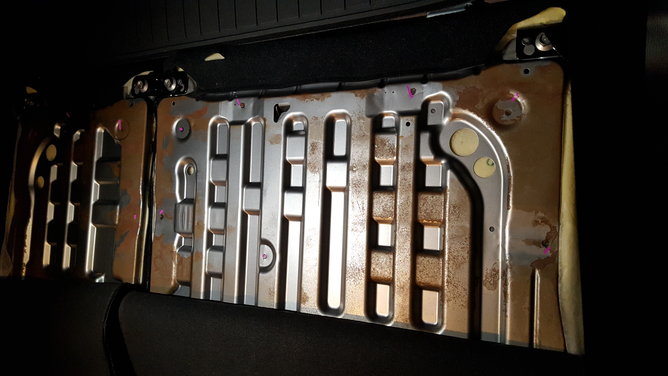

Stelaż oparcia tylnej kanapy – rdza
Postprzez Kamilloeus » 16 gru 2018, 21:35
Szybko to się pchły łapie i je z jednej miski. To jest żenujące że nie wymienli na orginalną część. Aby to zrobić dobrze trzeba najpierw dobrze oczyścić z rdzy( już widzę jak pan Heniu z Ryśkiem jadą drucianą szczotą rudą bachę ) następnie pomalować farbą wiążącą rdzę i po 24h kolejną farbą i znów poczekać aż wyschnie. Pewnie ruda sobie tańczy pod tą ich farbą w najlepsze.

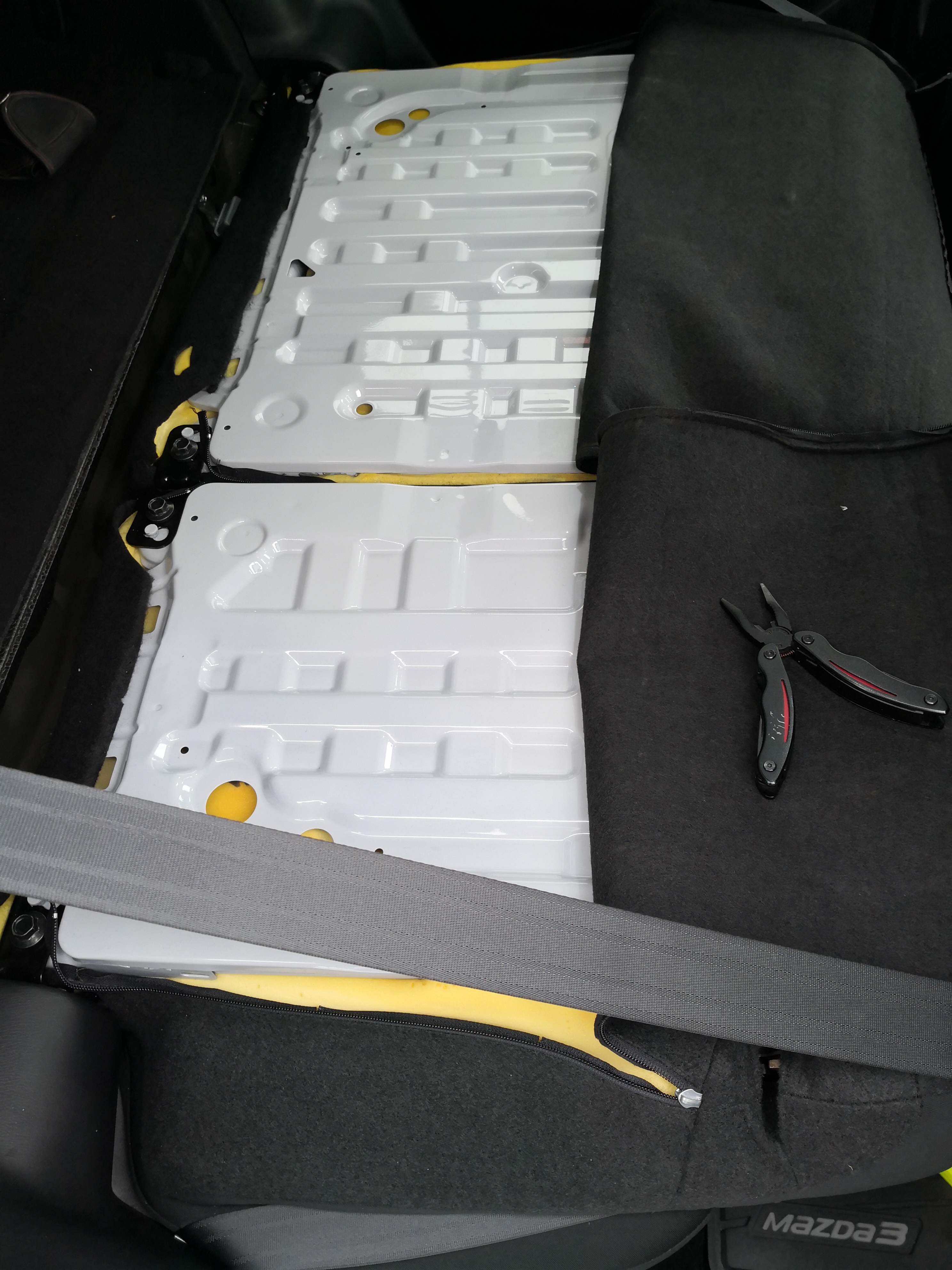

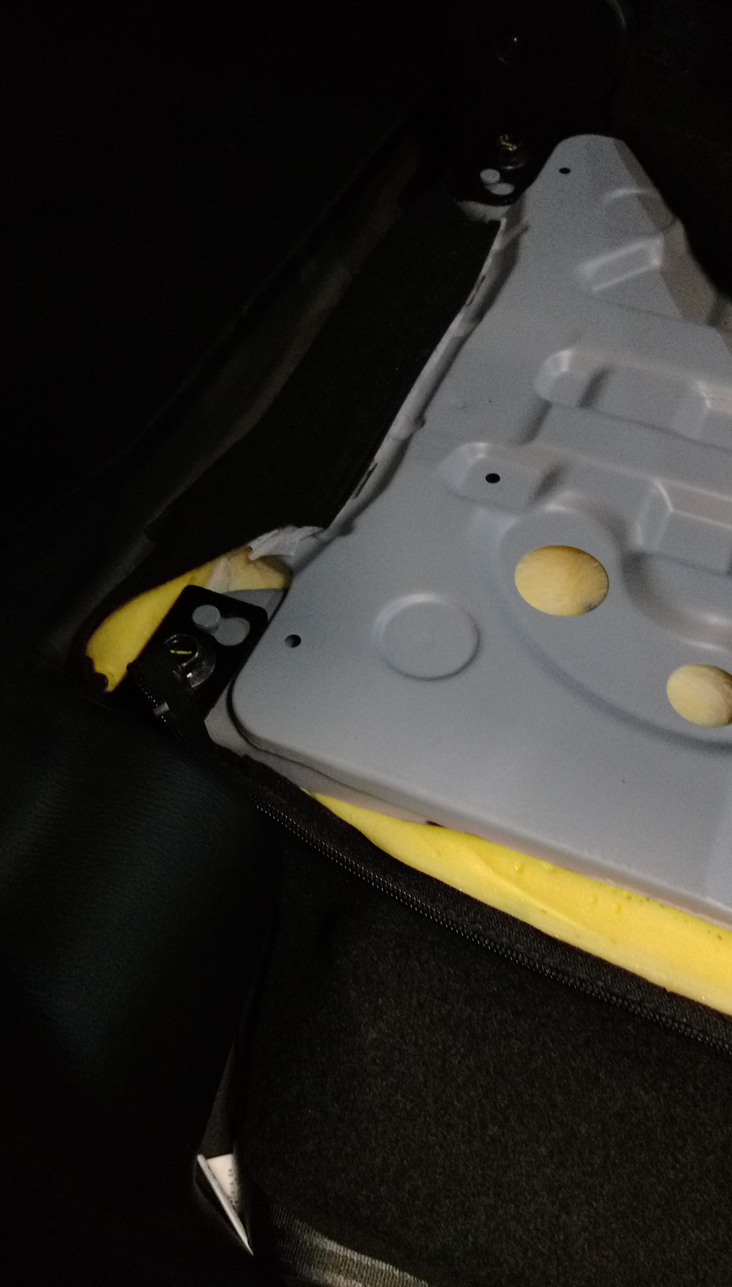

Postprzez kubala147 » 16 gru 2018, 23:58
Macie photo po naprawie stelaża?
Swoje wrzucę jutro <faja>
Od: 27 sty 2017, 17:11
Posty: 143 (6/2)
Auto: Mazda 3, benzyna 1998cm3, 2016
Postprzez esem » 17 gru 2018, 07:07
kubala147 napisał(a):Macie photo po naprawie stelaża?
Z obu stron (blachy) ?
Od: 16 paź 2016, 09:24
Posty: 392 (2/9)
Skąd: Breslau
Auto: Mazda3 SkyPASSION, 2.0 165KM, HB, 2016
Postprzez kubala147 » 17 gru 2018, 19:04
Z obu raczej nie wrzucę natomiast z wierzchu jak najbardziej. Tył ( od strony gąbki nie jest zabezpieczony). Czuć gładki metal . Ma inną fakturę niż ten pomalowany.
Poniżej zdjęcie

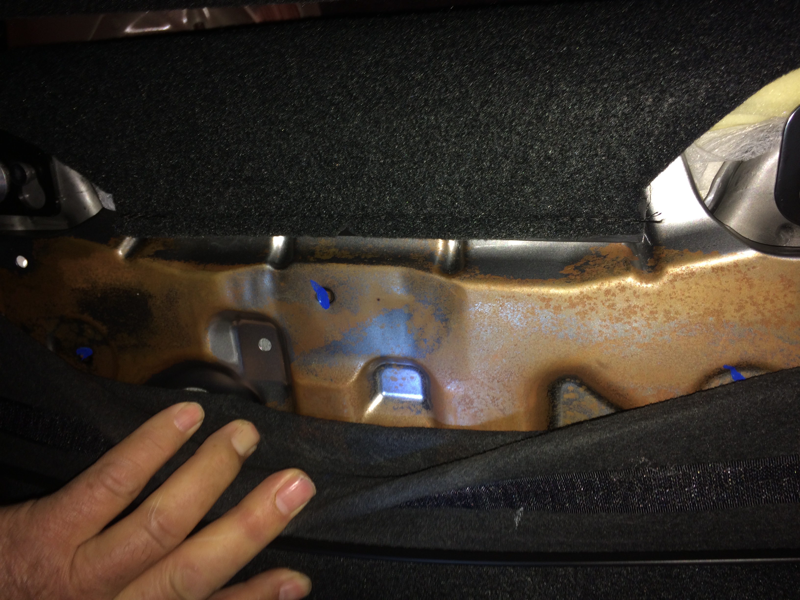

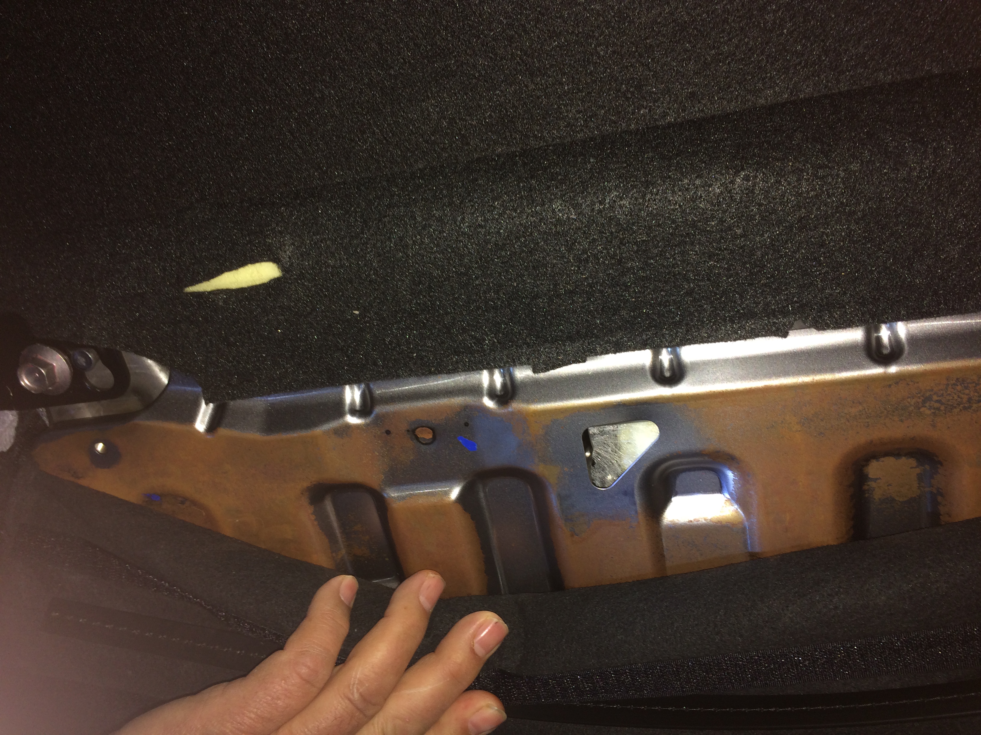

Postprzez Kliszek M3 » 20 gru 2018, 13:00
Mazda 3 BM 2015 r – Meksyk
Czyściutko. Jest garażowana.

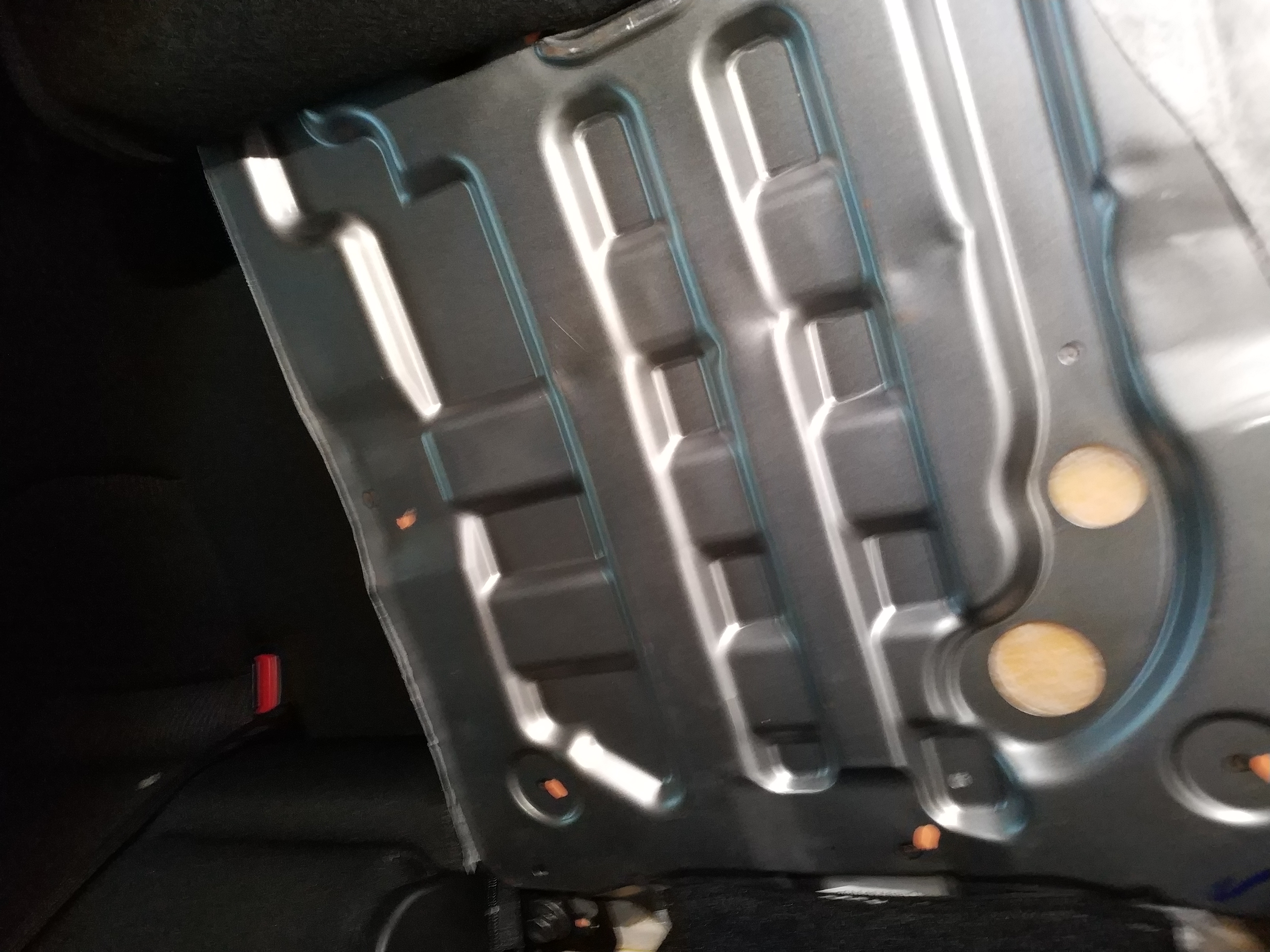

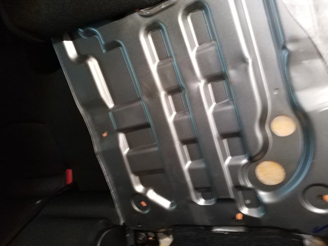

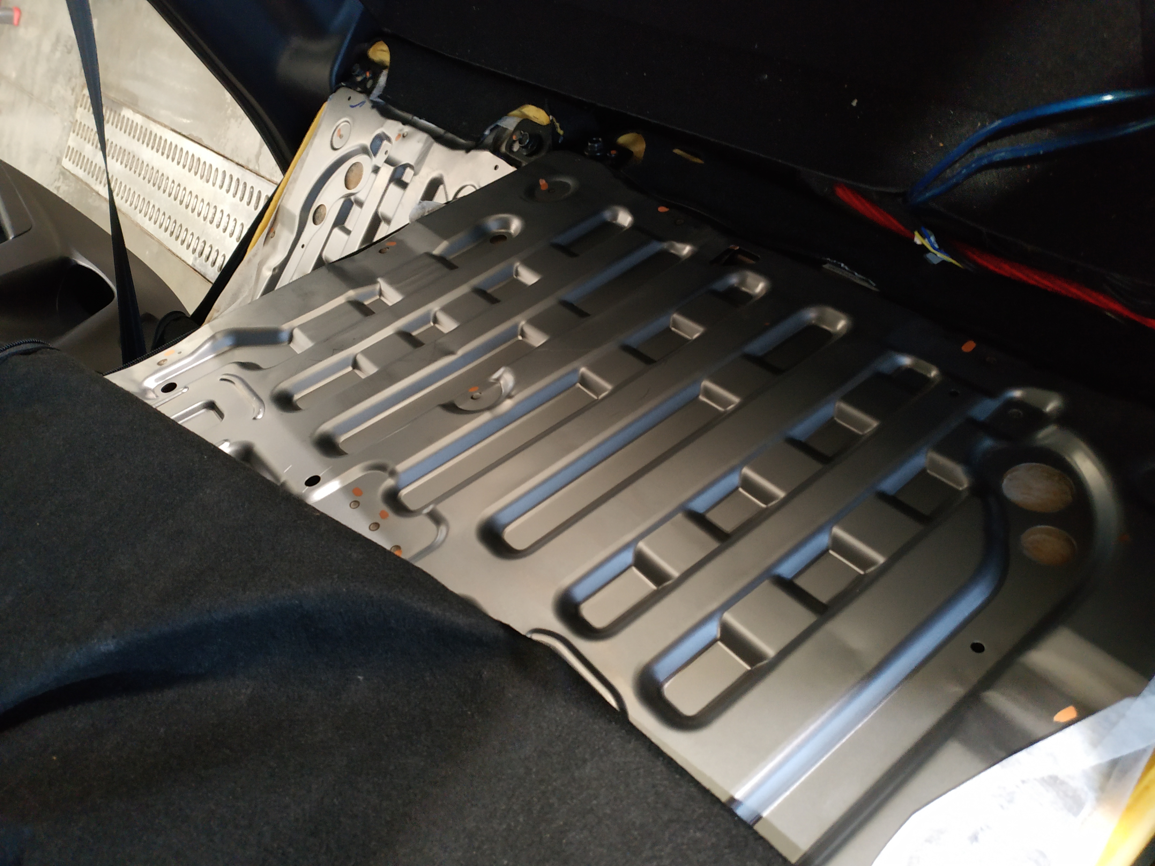

Postprzez mtolek » 8 sty 2019, 11:22
W mojej Maździe 3 2017 HB 120KM zakupionej we wrześniu 2018 r. z salonu, kanapa również nadawała się do wymiany. Sprawę zgłosiłem do serwisu Mazdy w miejscu zakupu. Stwierdzenie wady nastąpiło drogą elektroniczą, a termin naprawy wyznaczony został na początek stycznia 2019 r. Kanapa została oczyszczona z naloty i zabepieczona przed dalszą korozją. Przy okazji wstawię zdjęcia po serwisie. Pamiętajcie, że należy wam się auto zastępcze w ramach assistance na czas naprawy na koszt producenta.
Od: 31 sie 2018, 10:01
Posty: 2
Auto: Mazda3 HB
Postprzez esem » 8 sty 2019, 11:26
Została oczyszczona i zabezpieczona jednostronnie czy dwustronnie <co?>

Postprzez Moras » 25 sty 2019, 11:45
Wczoraj odebrałem swoją 3. Trochę im zajęło zrobienie tego stelaża bo aż 2 tygodnie... Nie mniej efekt jest bardzo dobry. Nie śmierdzi w aucie, stelaż pomalowany dokładnie – wydaje mi się że z obu stron (ciężko stwierdzić przy -6..). Na czas gdy auto było w serwisie dostałem CX3. Nie płaciłem ani za auto zastępcze ani za materiał ani za robociznę ;)
