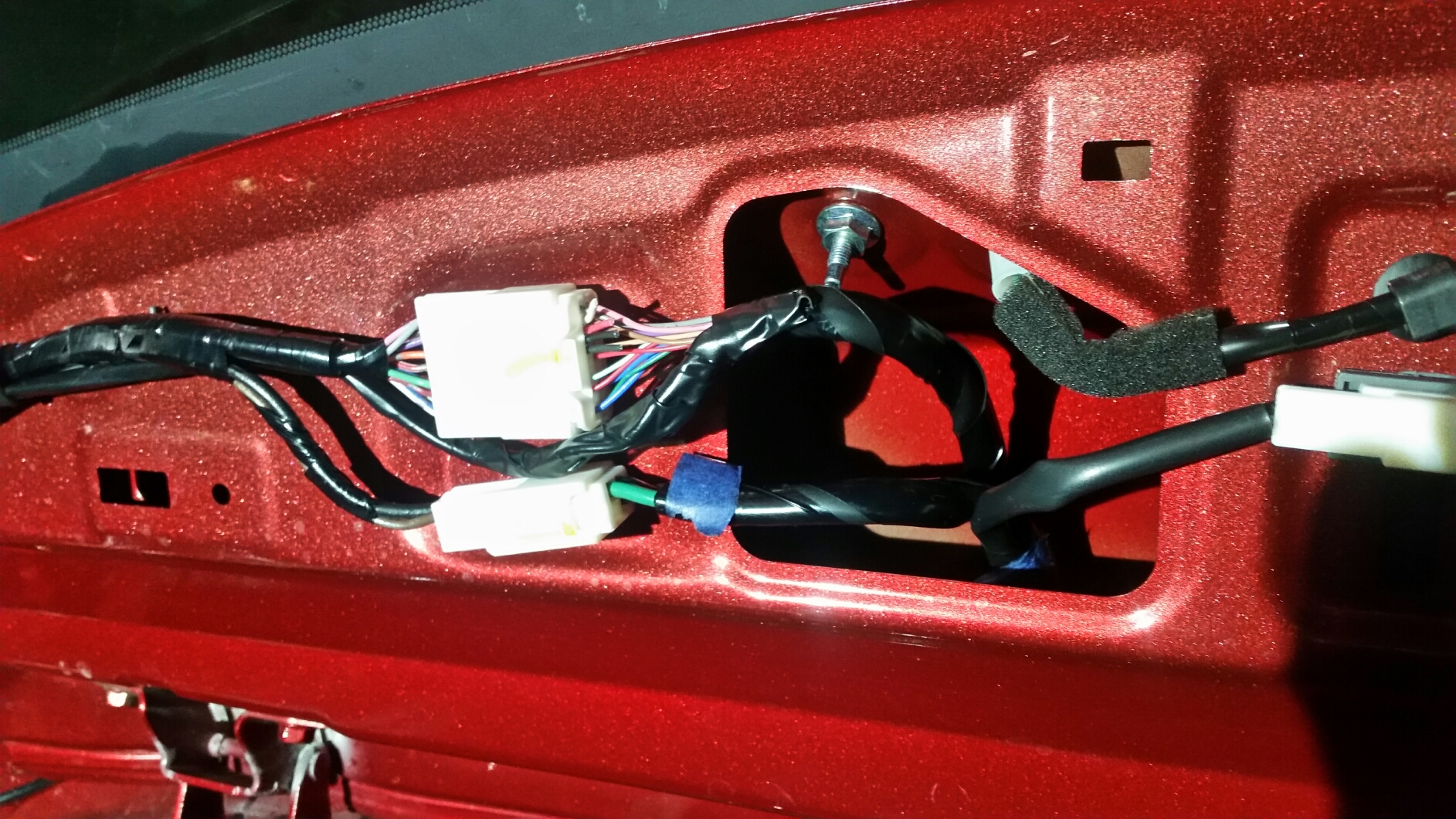

Walka z założeniem oryginalnej kamery cofania zakończona powodzeniem :) po kolei... wiązka podawana w tym temacie jako wiązka do Hatchbacka, jest tak naprawdę wiązką do Sedana (BJS967060).
Montaż samej kamery został przeprowadzony w ASO, bo ta akurat trafiła się od HB <glupek2> . Niestety bez podłączenia, ponieważ wiązka nie pasowała, a pracownicy nie potrafili zrozumieć jak podłącza się kamerę pod gniazdo C-16.. co do samego montażu w HB. Faktycznie, trzeba wycinać kwadracik w plastiku między lewą lampką oświetlenia tablicy, a przyciskiem do otwierania bagażnika, ale... tylko jakby na "oczko" kamery. Reszte montuje się od środka, poprzez zdjęcie plastiku z zewnętrznej części klapy razem z tą czarną listwą z lampkami, przyciskami no i w końcu kamerą (plastik z emblematami Mazda3, Skyactiv). Pod tym plastikiem ujrzymy ZAŚLEPKE <glupek2> (jakby nie można było dać tego na wierzchu bez cięcia plastiku). Poniżej zdjęcie zaślepki która została z montażu. Koszt montażu kamery w ASO 200 zł. Czas 3h.
Kamera była już na swoim miejscu, tak więc czas na podłączenie, udałem się do zakładu Car Audio. Podłączenie okazało się banalnie proste, z forum m3r sciagnelismy który przewód w kamerze odpowiada tym w C-16. Wszystko zostało ładnie przylutowane, reset systemu i działa :) zajęło to ok. 30 min razem z rozłożeniem i złożeniem klapy, koszt 50 zł.
Podsumowując: Koszt kamery: 180 $ = +/– 720 zł, montaż: 200 zł, podłączenie: 50 zł. Wiązkę od Sedana planuje komuś odsprzedać, także nie wliczam w koszta.
Razem ok. 1000 zł + czas.

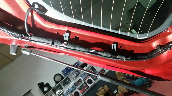

Wiązka położona w zakładzie Car Audio od kamery pod gniazdo C -16.

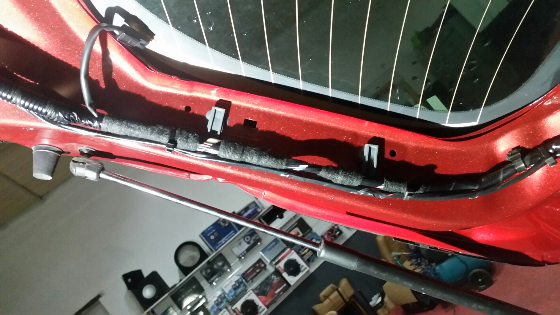

Kable od kamery przy C-16 zostały ucięte, omijając w ten sposób kostkę.

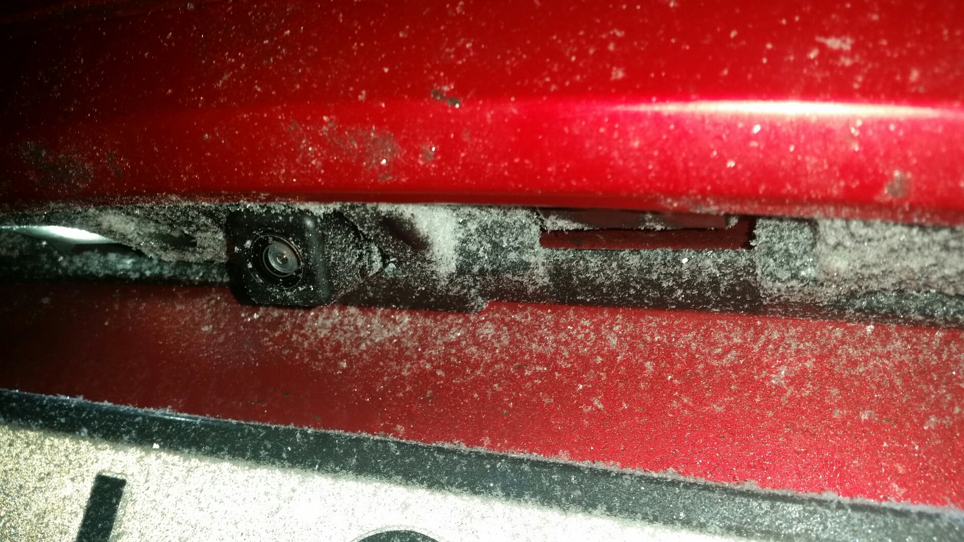

"Oczko" kamery. Przepraszam za słabą jakość, ale pogoda jest jaka jest. Jeśli ktoś będzie potrzebował wstawię wyraźniejsze :)

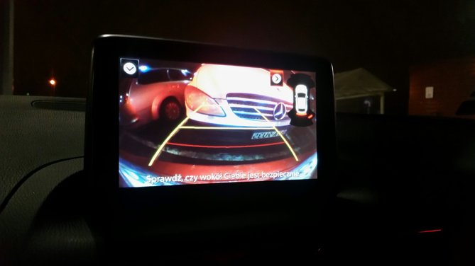

Efekt końcowy. Niestety późnym wieczorem, jak ktoś będzie potrzebował widoku w dzień to mówić śmiało :)

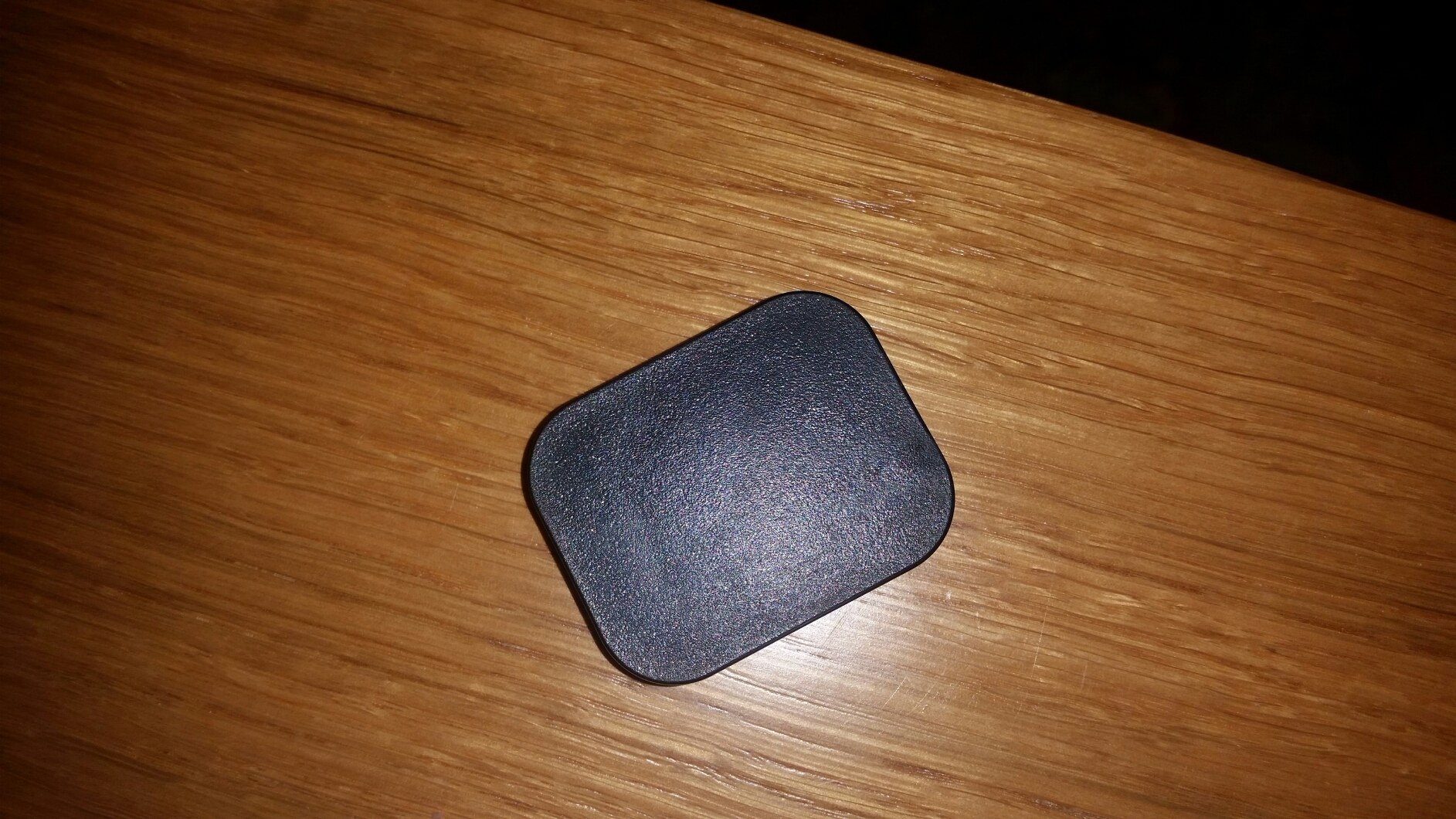

Wspomniana zaślepka spod plastiku.

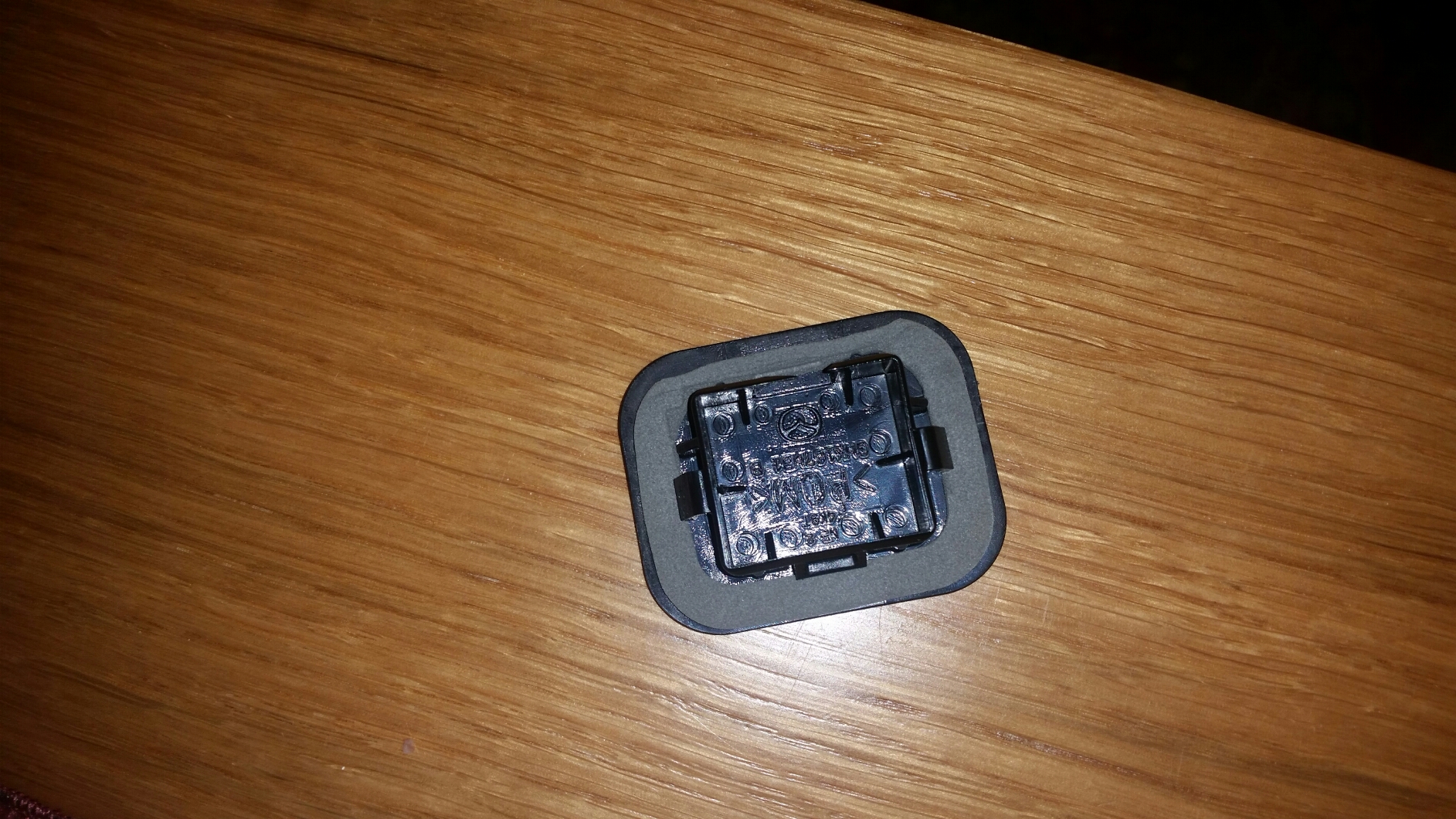

Tył zaślepki.

Darow pytanie do Ciebie :) jak to możliwe, że wiązka którą posiadam nie pasuje do Sedana, a jest identyczna jak ta, której zdjęcie wstawileś na 8 stronie tego wątku? <glupek2>
Wiem, że nie pasuje, ponieważ wysłałem ją koledze przemgaw posiadającego Sedana i <nie>. Czy wersje Europejskie mogą się od siebie różnić? :| skoro nie od HB, ani od Sedana, to od czego do chole*y jest ta wiązka ?? !! :P

Kliszek M3 napisał(a):Darow pytanie do Ciebie :) jak to możliwe, że wiązka którą posiadam nie pasuje do Sedana, a jest identyczna jak ta, której zdjęcie wstawileś na 8 stronie tego wątku? <glupek2>
Jesteś na 100% pewien, że nie pasowała do HB? Dostępne są 2 wiązki, jedna z nich ma taki sam numer katalogowy jak jest u mnie zamontowany i jest oznaczona jako Sedan. Oczywistą oczywistością wydaje się więc, że ta 2 musi być do HB, a tu piszesz że nie pasuje. Jakieś czary normalnie. Nie piszę, że nie masz racji, może faktycznie są jakieś różnice pomiędzy USA a EU.

Postprzez lukaszjakubowski » 15 sty 2016, 08:33
Może to ma związek ze światłem przeciwmgielnym i podwójnym światłem cofania w USA.
lukaszjakubowski
Postprzez Kliszek M3 » 15 sty 2016, 09:03
Już pokazuje: :)

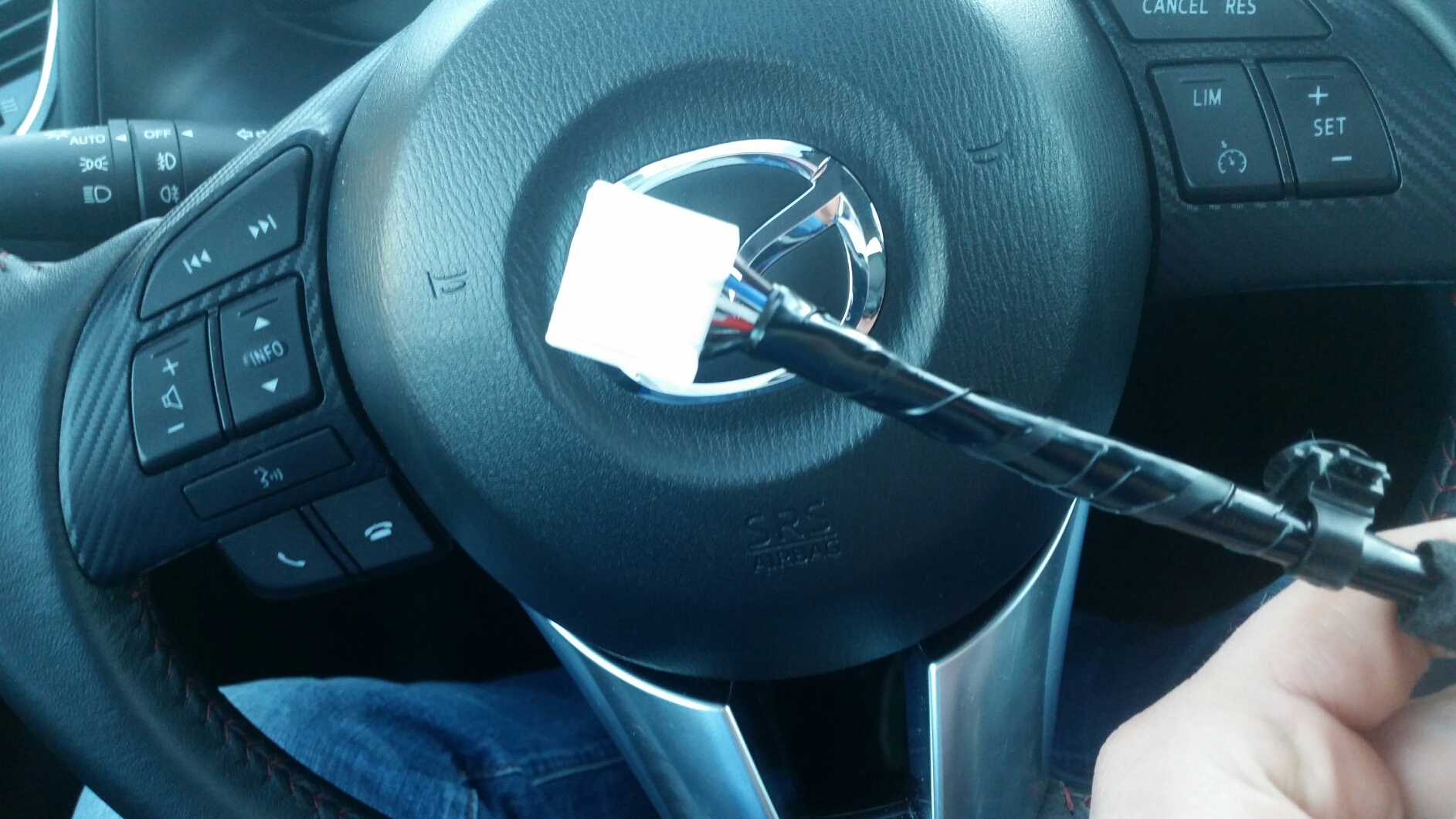

Dwie wtyczki do C-16 w HB :)
Jedna wtyczka do C -16 w BJS967060 + mocowanie wiązki jak w Sedanie.

Kliszek M3 napisał(a):Walka z założeniem oryginalnej kamery cofania zakończona powodzeniem :) po kolei... wiązka podawana w tym temacie jako wiązka do Hatchbacka, jest tak naprawdę wiązką do Sedana (BJS967060).
Jakaś lipa jest z numeracją tych części...
Na str. 7 tego wątku jest zdjęcie rozebranej klapy białego sedana – po powiększeniu widać tam naklejkę z numerem wiązki i to nie jest ta powyżej lecz BHN4-67-060A....(kolejnych znaków już nie widać).
Ponadto po zalogowaniu się do mymazda na www, uzyskujemy następujące nr części dla kamer:
HB – BHS2-V7-535
SD – BHR1-V7-535
A tu kolejne udziwnienia:

Postprzez darrecki » 15 sty 2016, 11:46
HB – BHS2-V7-535
SD – BHR1-V7-535
https://www.docdroid.net/tile/mazda-oem ... –.pdf.html
No zdjęcie jest moje. 3 miesiące wstecz taki nr był właśnie dostępny w tamtym sklepie jako wiązka do sedna. Jeśli teraz jest inna, to się zwyczajnie poddaje. Może jest różnica w wiązkach pomiędzy autami składanymi w Japonii i Meksyku? Ja mam Japońca

maryousz napisał(a):ja też mam japońca. nie wiem czy mymazda patrzy na vin zarejestrowanego auta ale właśnie takie numery kamer mi wypluł (nie było info o dodatkowych wiązkach). jutro będę w serwisie więc spróbuje się czegoś dowiedzieć odnośnie instalacji kamery w moim egzemplarzu
Już łapię. Akcesorium Mazdy nie ma nic wspólnego z numerami wiązek o jakich tu mowa. To co podałeś, to zwyczajny zestaw dostępny w każdym ASO, jest on montowany inaczej. Ciągną nową wiązkę od klapy aż do deski rozdzielczej – taka Syzysowa praca. Cały wątek jest o kamerach podłączonych do gniazda C16 które znajduje się w klapie HB i bagażniku Sedana.
Teraz pytanie to Kliszka. Przymierzałeś może wiązkę? Ciekawi mnie czy długość się zgadza, bo do HB teoretycznie powinna być krótsza. W Sedanie gniazdo jest dalej w bagażniku więc chociażby długość powinna rozróżniać obie wiązki.

Postprzez Kliszek M3 » 15 sty 2016, 18:42
Kolega przemgaw podlaczyl u siebie w Sedanie kostkę do C-16 i samą kamerę (bo do świateł brakowało po jednej wtyczce), kamera działała a kabla starczyło – tyle że właśnie wtyczek jakby za mało :P ja tylko spojrzałem u siebie na gniazdo C-16 I te poniżej i juz wiedziałem. Nie przymierzalem. Poza tym w tej wiązce są takie jakby szare klipsy do przymocowania wiązki, w HB tego nie ma...

Postprzez maryousz » 15 sty 2016, 18:59
Czy ktos rozgryzl w ktorym sedanie(wersja wyposazenia badz rynek) mozna spotakc gniazdo do podlaczenia oryginalnej kamery bez zabawy z C16? Przeczytałem caly watek i jestem zagubiony...
maryousz
Postprzez przemgaw » 15 sty 2016, 19:32
U mnie (sedan sky-energy z xenon) w klapie po każdej stronie mam dwa gniazda do świateł (wsteczny +LED?). W wiązce którą dostałem od kolegi KliszekM3 (ale też ze zdjęcia darrow – ten wątek strona 8), ta wiązka nie ma takich wtyczek na bokach, jest tylko jedno. Bałem się podłączać do świateł żeby czegoś nie zewrzeć. Nie mogłem się za to powstrzymać i podłączyłem kamerę i działa. Jutro będę pewnie kombinował do czego są te dodatkowe gniazda i najprawdopodobniej zostane przy mojej oryginalnej wiązce + domowej roboty przedłużka kamera-C16.
