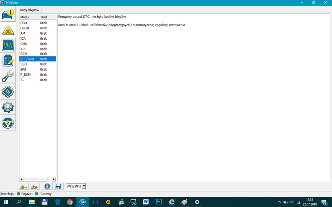

Więc chyba zostaje serwis. Może oni coś znajdą o co tu chodzi...
W forscanie widać że przyciski są podłączone do sterownika bo po ich naciśnięciu stan zmienia się z OFF na ON i odwrotnie.
Moduły wykryte przez forscan w aucie

Ale modułu AFS Ci nie wykrywa...
To, że przełącznik AFS pod kierownicą działa, nie znaczy że ASF jest dostępny.

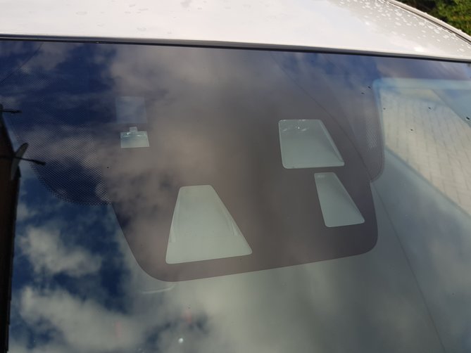

Zrób jeszcze zdjęcie przedniej szyby tak na wszelki wypadek.
I podaj mi VIN na priv, zobaczę co to auto powinno mieć a co nie

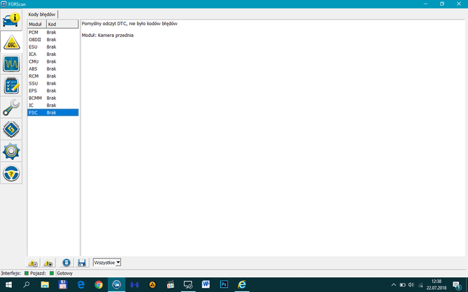

Aż uruchomiłem forscana u siebie,
Wyniki są następujące:
Nie masz AFS
Nie masz przedniej kamery
Za to masz fajny przełącznik pod kierownicą...

Jak możesz pisać że nie mam kamery skoro mam :)
Kamera jest na 100%
Możliwe że mój interfejs ELM327 nie widzi wszystkich modułów

Stwierdzam to, co widać po logach. U Ciebie w modułach nie ma ani AFS/ALM ani FSC. AFS nie potrzebuje przełącznika w ELM, więc jego nie ma na 100%. Nie wiem jak jest z kamerą czy jest w MS czy HS CAN, ale również jest szansa, że jej zwyczajnie nie ma. I to by tłumaczyło licznik analogowy zamiast cyfrowego z HUD.

No faktycznie u Ciebie wykrywa te moduły a u mnie nie.

Zrób zdjęcie przedniej szyby, to rozwiąże wątpliwości z kamerą, być może mylisz czujnik laserowy od SCBS z kamerą.

Szyba w moim aucie
Od: 30 maja 2018, 18:15
Posty: 99 (4/2)
Auto: Mazda 3 / 2.0 120KM 2015 6MT Meteor Grey
Postprzez darrecki » 28 lip 2018, 18:43
Przykro mi, nie ma kamery. Ta powinna być na prawo od tego węższego oczka ma dole.
Czyli nie ma możliwości żebyś miał którąkolwiek z funkcji o jakie pytałeś wcześniej. Przełącznik przy kierownicy nie jest oryginalny. A w jakim celu został zmieniony to nie mam pojęcia.
Tak wygląda szyba z kamerą w wersji przed liftem. Oczywiście jest wszystko jakby w lustrze, bo to Anglik
