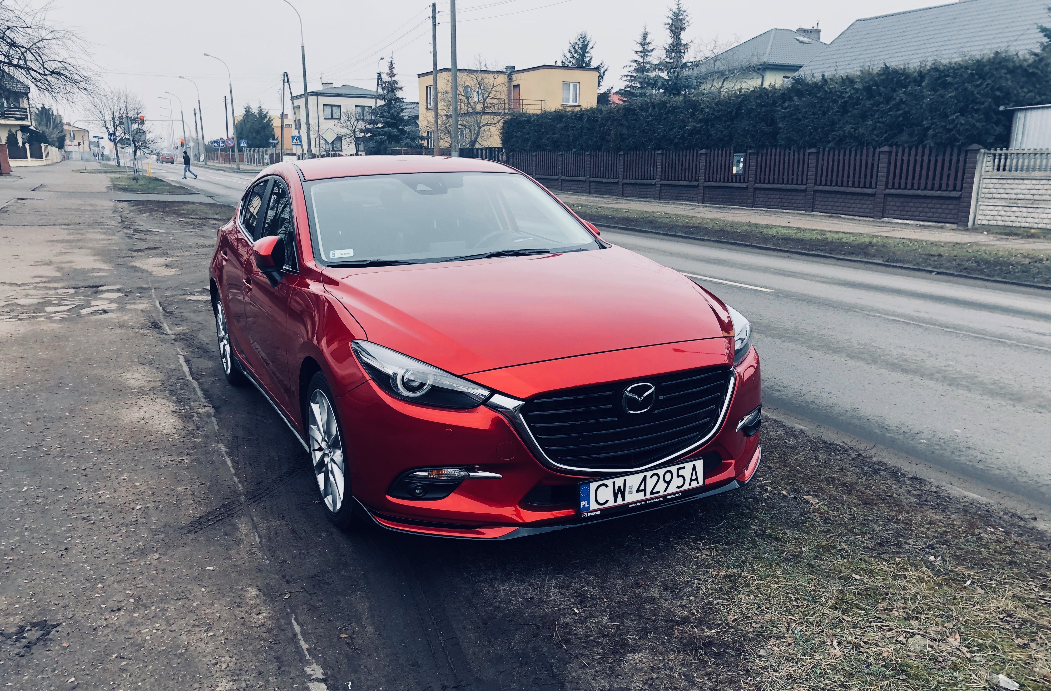

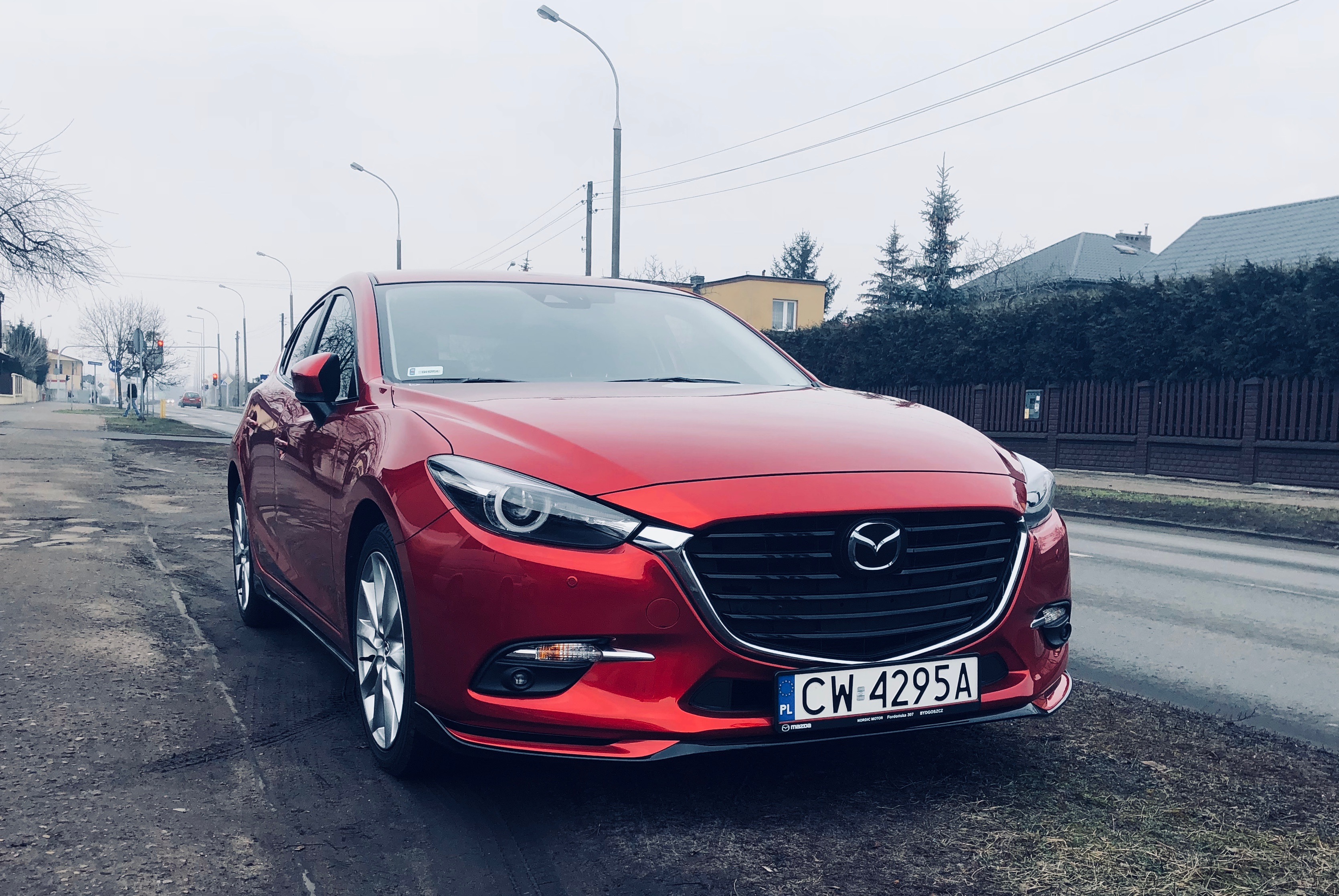

dzisiaj doszło mocowanie od minsanity, od razu zamontowałem.
Jakość wykonania, spasowanie bardzo dobre, jest nawet logo i napis mazda :)
Montaż zajął jakieś 10 minut.
efekt poniżej

Postprzez darrecki » 14 lut 2018, 14:23
Wygląda fajnie, ale czy warte swojej ceny <co?>
Aczkolwiek otoczenie do zdjęcia mogłeś znaleźć bardziej pasujące do auta <glupek2>
Moderator Globalny
Od: 14 cze 2006, 00:01
Posty: 3278 (58/175)
Auto: 1. Mazda CX60 KH PHEV
2. Mazda 3 BM Skyactiv-D
Postprzez sevecc » 14 lut 2018, 14:45
darrecki napisał(a):Wygląda fajnie, ale czy warte swojej ceny <co?>
To prawda, wybaczcie ale foto robiłem na gorąco pod warsztatem <glupek2>
Jeśli chodzi o sam uchwyt – na pewno można by to zrobić znacznie mniejszym kosztem lecz prawdopodobnie wiązałoby się to z wierceniem w zderzaku. Ten od minsanity jest całkowicie bezinwazyjny i w każdej chwili można wrócić do oryginału.
Uchwyt jest dedykowany i porządnie wykonany <spoko>
Ja tak już mam, że albo robić coś porządnie albo wcale :D

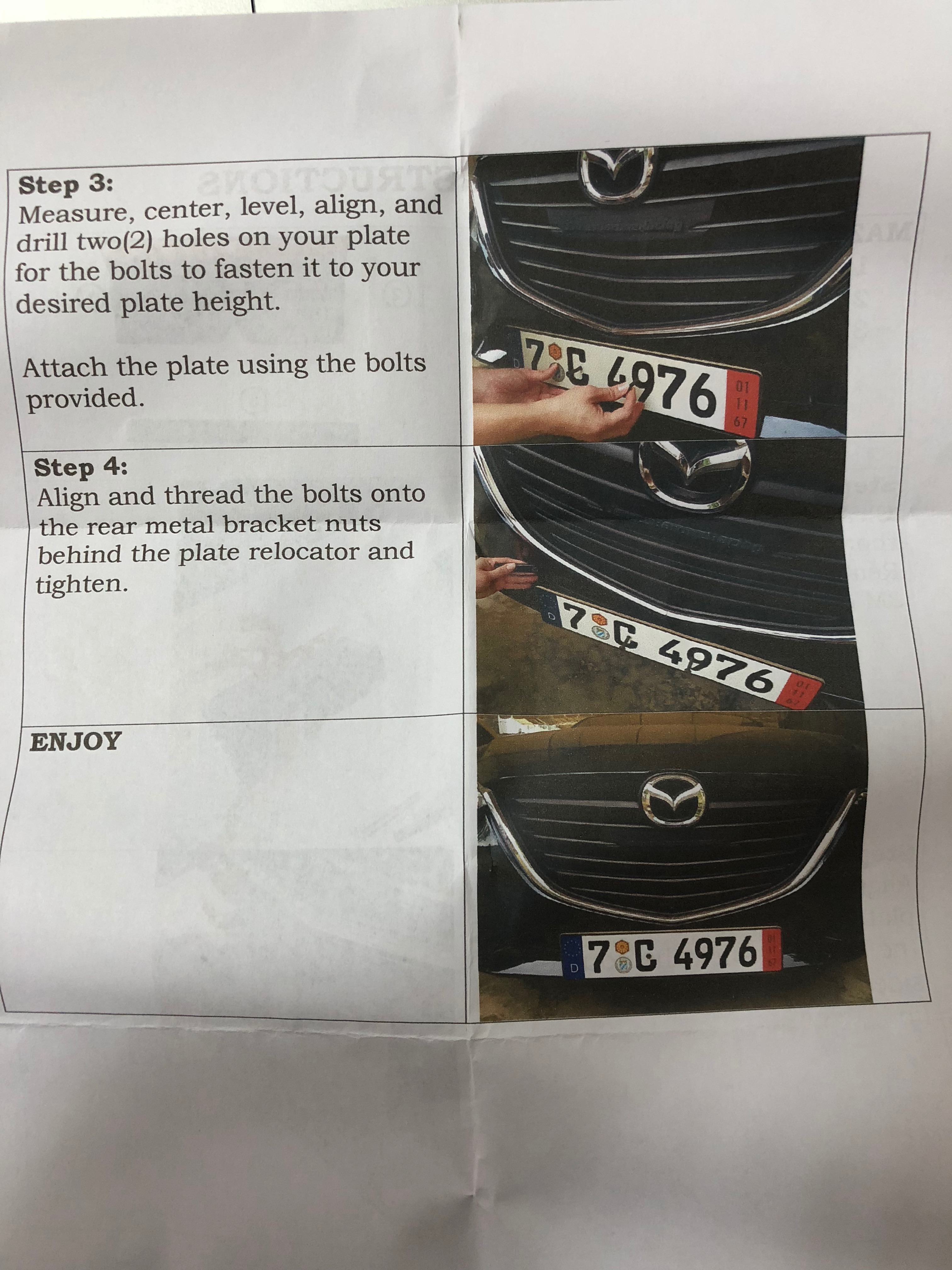

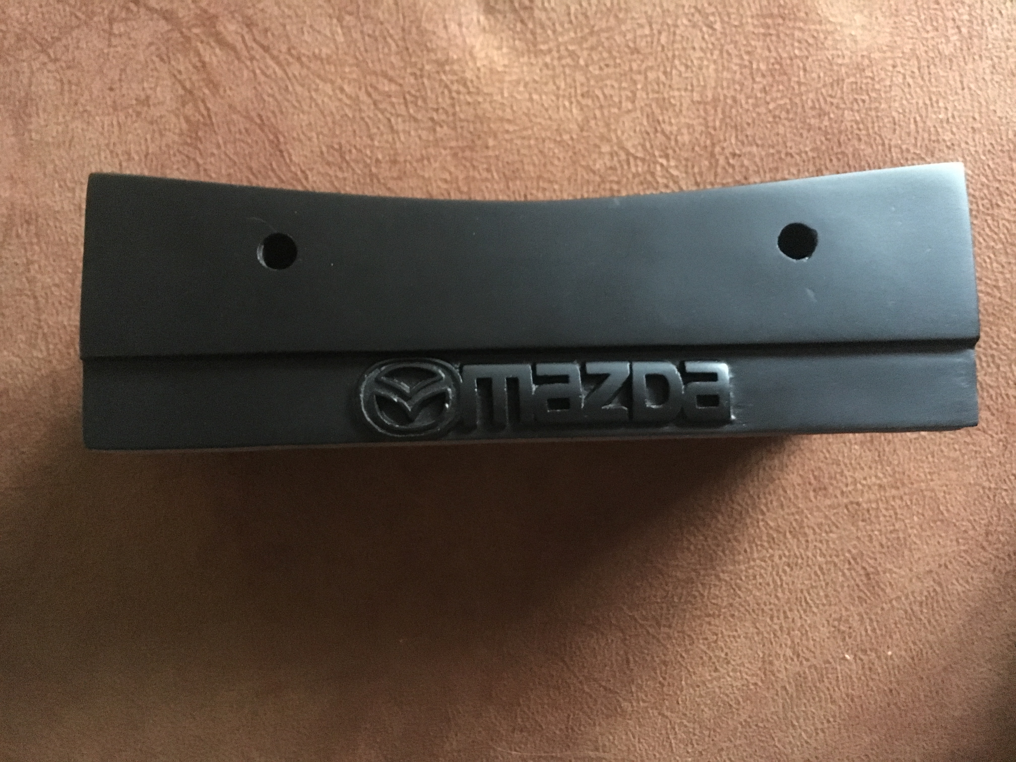

Postprzez sevecc » 15 lut 2018, 10:37
Wybaczcie, robiłem na dworzu, ręce mi się telepały z zimna :D
Cały montaż nie trwał długo i był bardzo prosty więc postaram się w weekend w garażu powtórzyć wszystko i cyknąć foty.
Tymczasem wrzucam zdjęcia z załączonej do uchwytu instrukcji <czytaj>

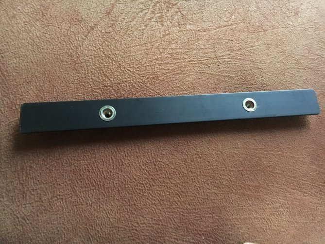

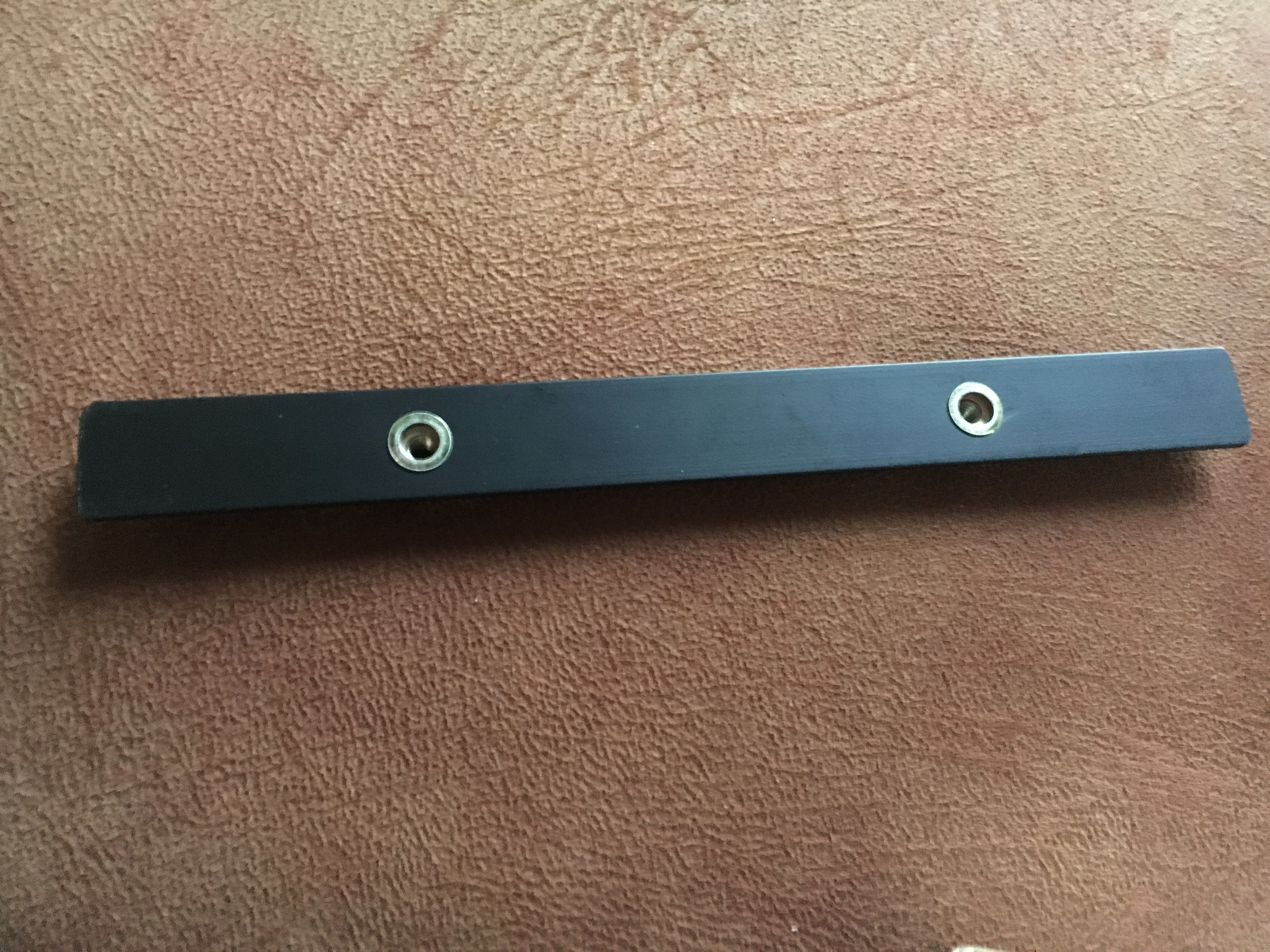

Postprzez kobem » 15 lut 2018, 12:08
Czy relocator u Ciebie trzyma się wyłącznie na taśmie ? Z instrukcji wynika ze należało przewiercic tablice. Czy ten tylny metal ze śrubami przyczepiłeś pod tablica jakby ?
Od: 3 lut 2018, 20:33
Posty: 36 (0/3)
Auto: Mazda 3 BN sedan 2.0 SkyPassion
Postprzez sevecc » 15 lut 2018, 12:21
kobem napisał(a):Czy relocator u Ciebie trzyma się wyłącznie na taśmie ? Z instrukcji wynika ze należało przewiercic tablice. Czy ten tylny metal ze śrubami przyczepiłeś pod tablica jakby ?
Nie nie, ta taśma jest ale w sumie nie wiem po co. Relocator wchodzi w swoje miejsce z lekkim oporem. Jest bardzo dobrze dopasowany.
Całość trzyma się na 2 mocnych śrubach.
Ja zrobiłem to w ten sposób, że zamontowałem relocator na śruby z zestawu, do relocatora przykręciłem standardową ramkę tablicy rejestracyjnej i wsadziłem w nią samą tablicę.

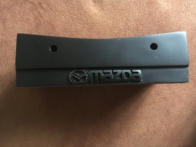

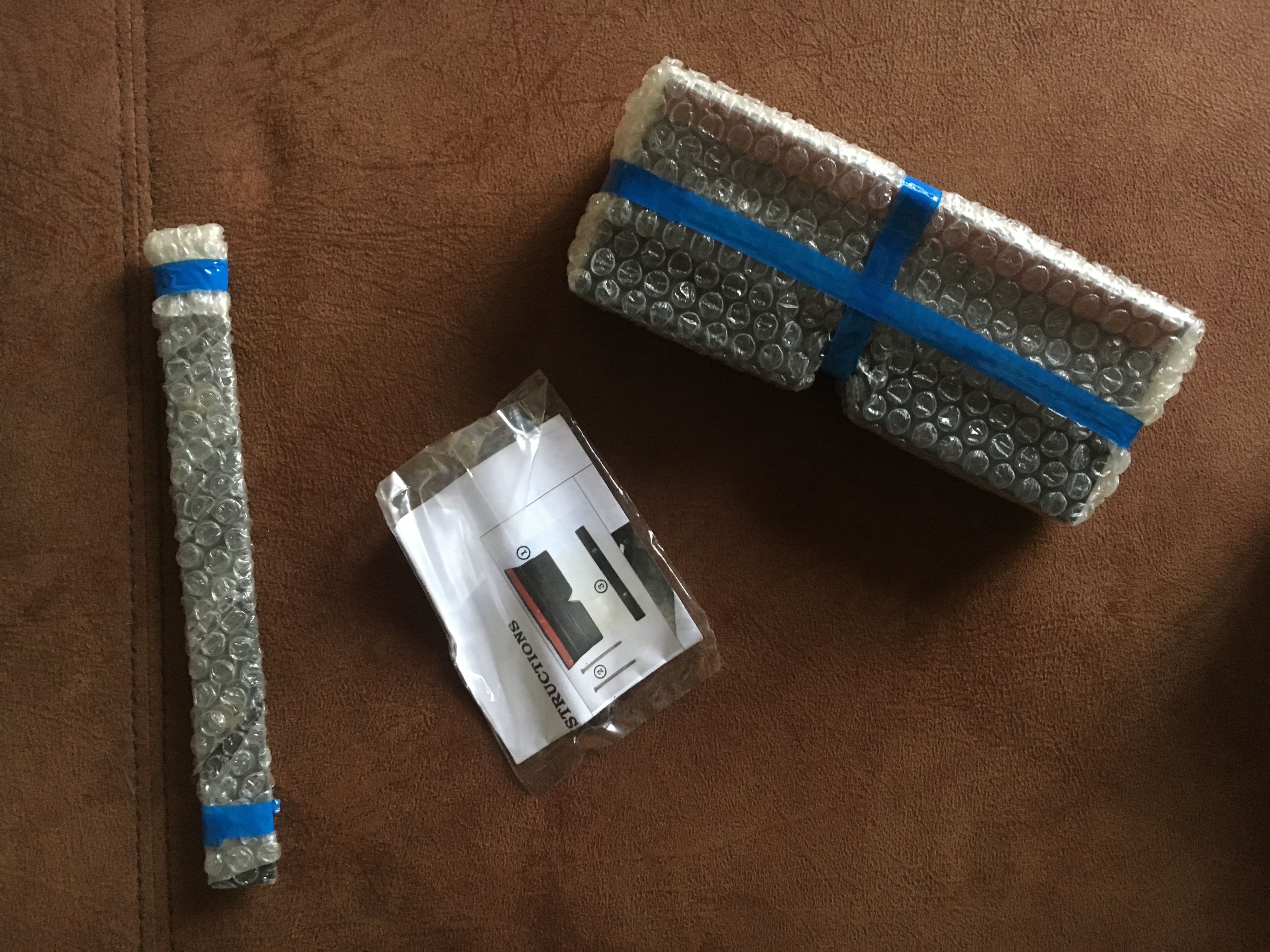

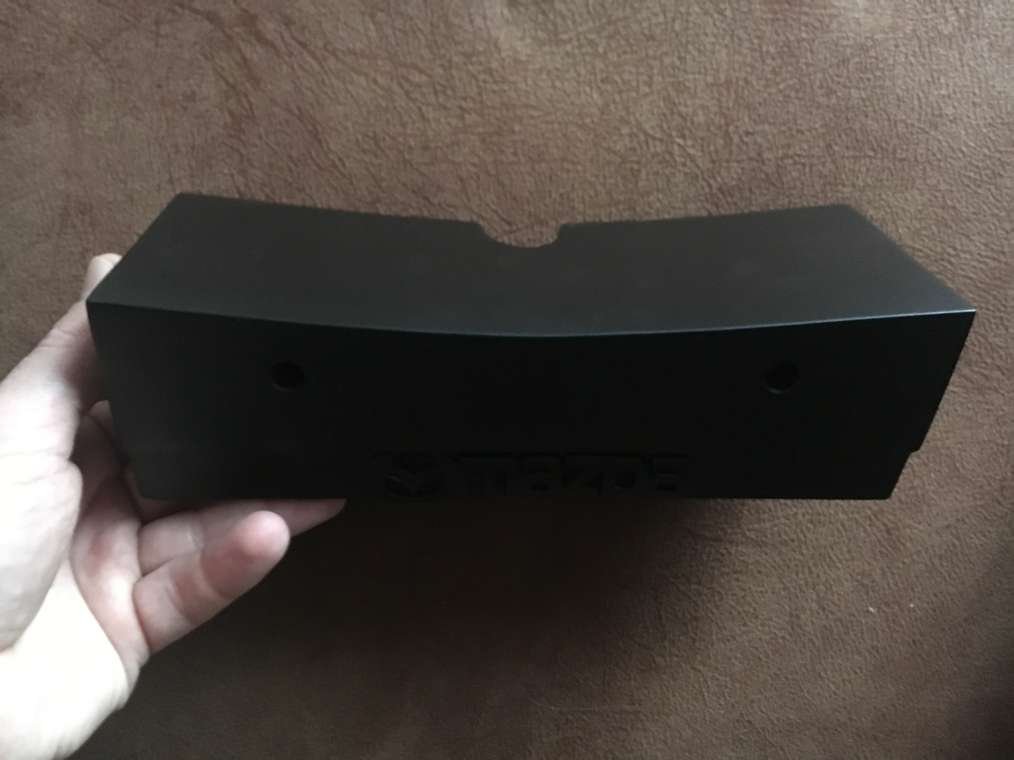

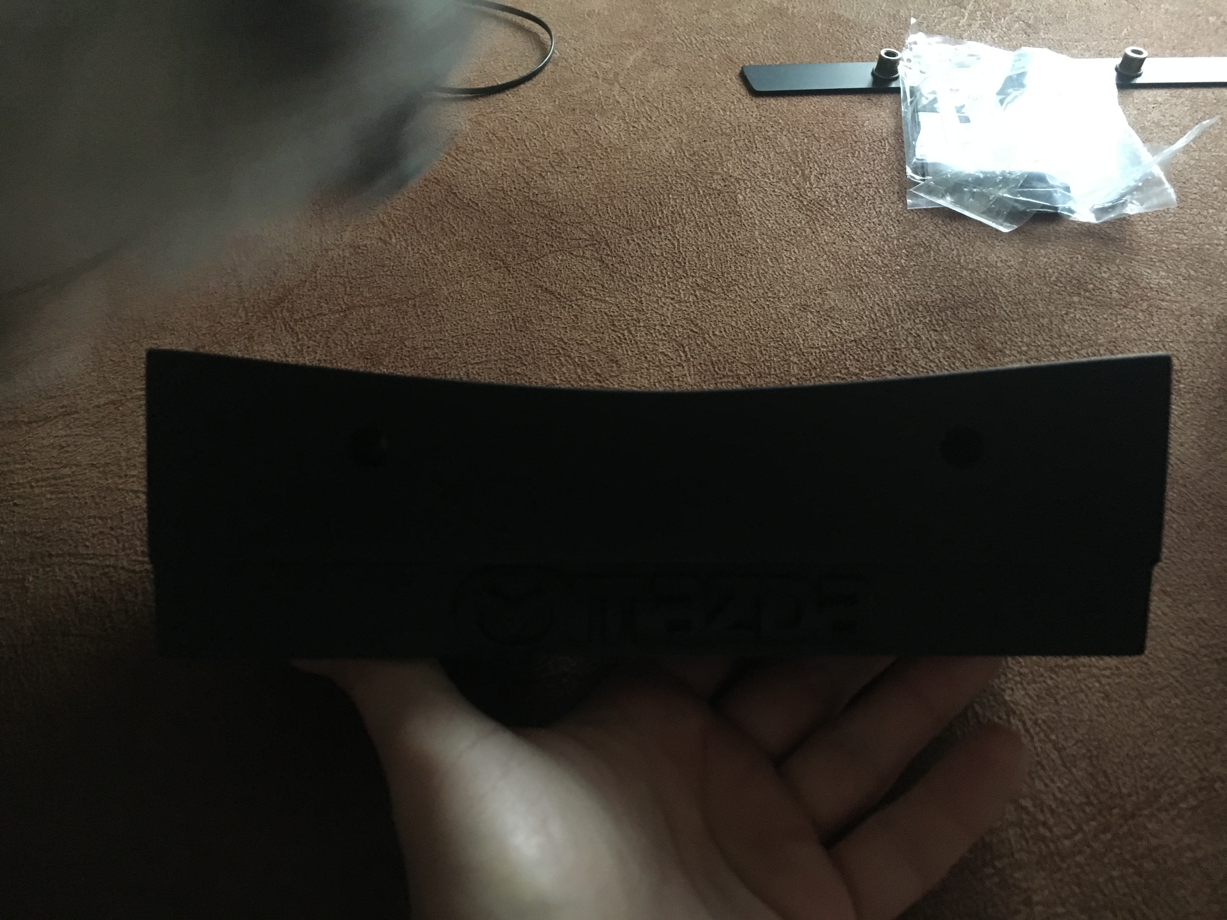

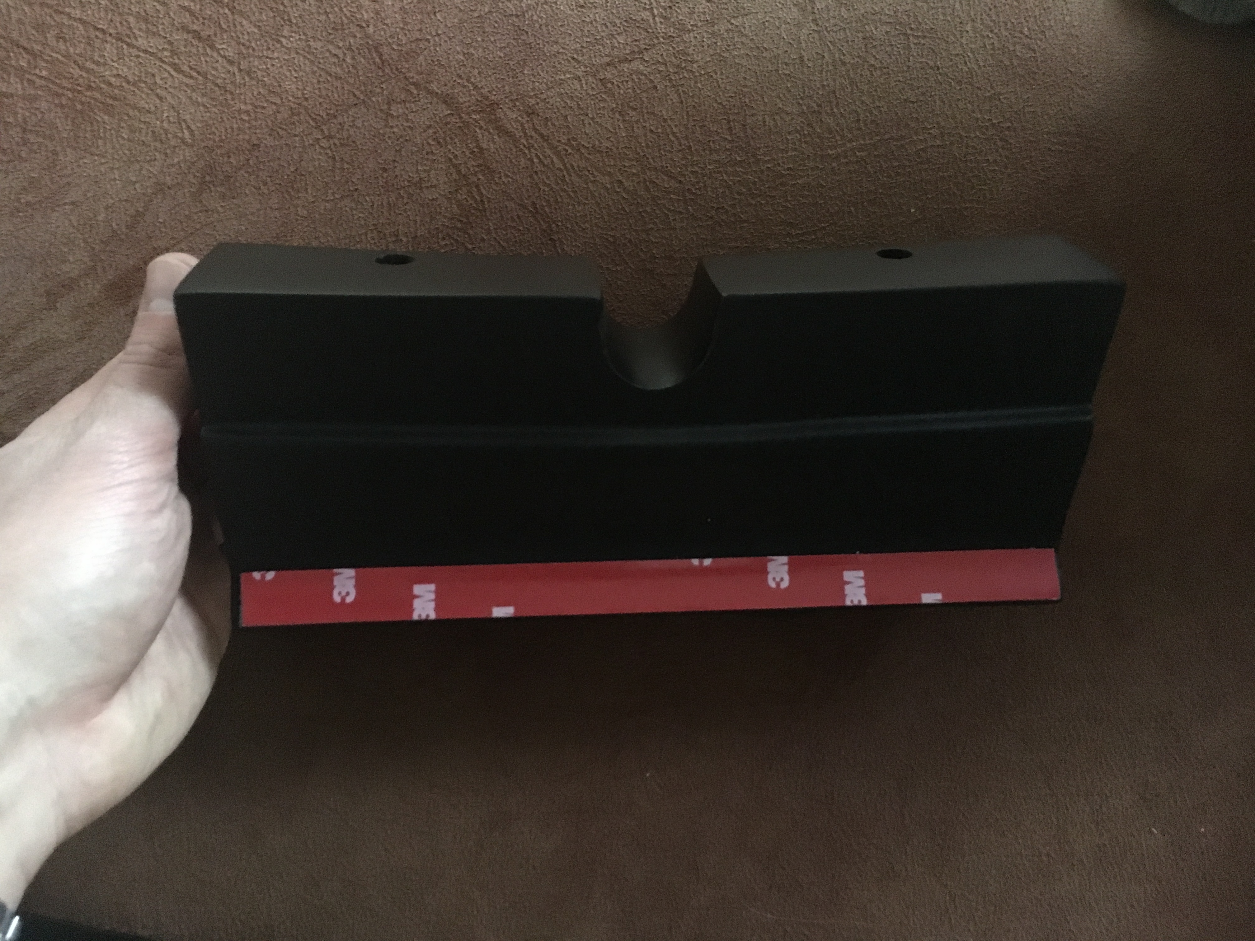

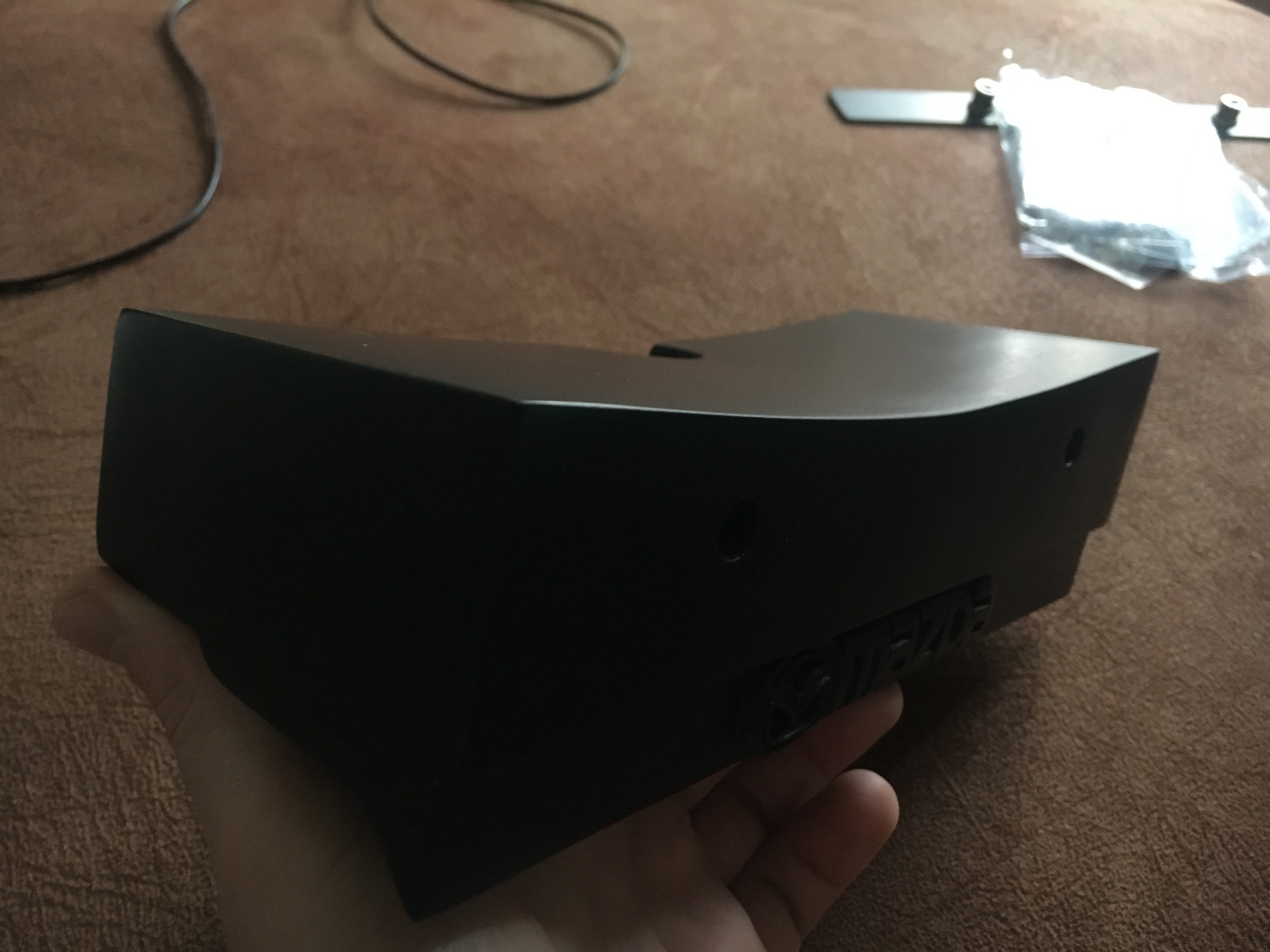

Postprzez kobem » 15 lut 2018, 16:48
Mój relocator dotarł dla zainteresowanych podsyłam kilka zdjęć z rozpakowywania paczki.
Całość wygląda bardzo porządnie – jakość wykonania pierwsza klasa

Postprzez kobem » 17 lut 2018, 12:35
Fotorelacji nie robiłem, ale proces mocowania jest dziecinnie prosty.
Wciskamy relokator w jedyne pasujące miejsce gdzie wchodzi ciasno a potem od tylu przykręcany śrubami blacha.
Samo mocowanie ramki tablicy zajęło więcej czasu – by zrobić to porządnie konieczne było odcięcie blaszki i przymocowanie blaszki do ramki a potem załączonymi śrubami do relokatora.
