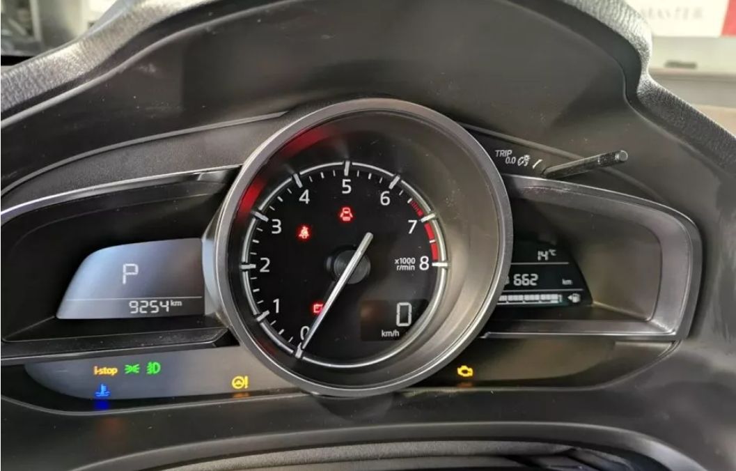

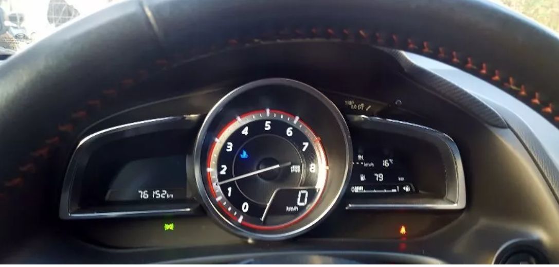

Znalazłem takie liczniki jak w załączeniu, wychodzi na to, że przedliftowy ma srebrną grubszą ramkę na zegarze obrotomierza a poliftowy nie. Jeśli się mylę to proszę o wyprowadzenie z błędu.
Góra BM – będzie pasował, dół BN – nie będzie
