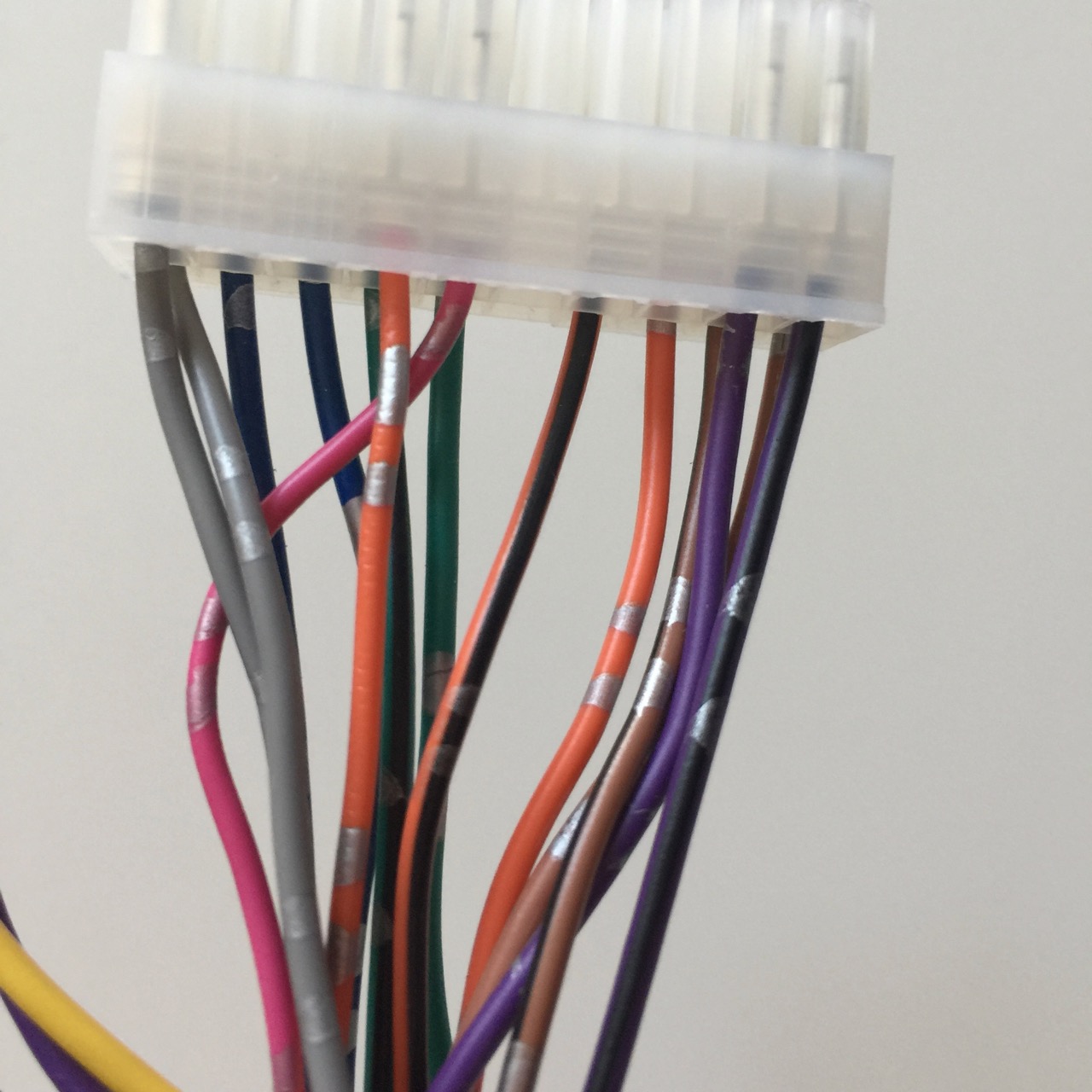

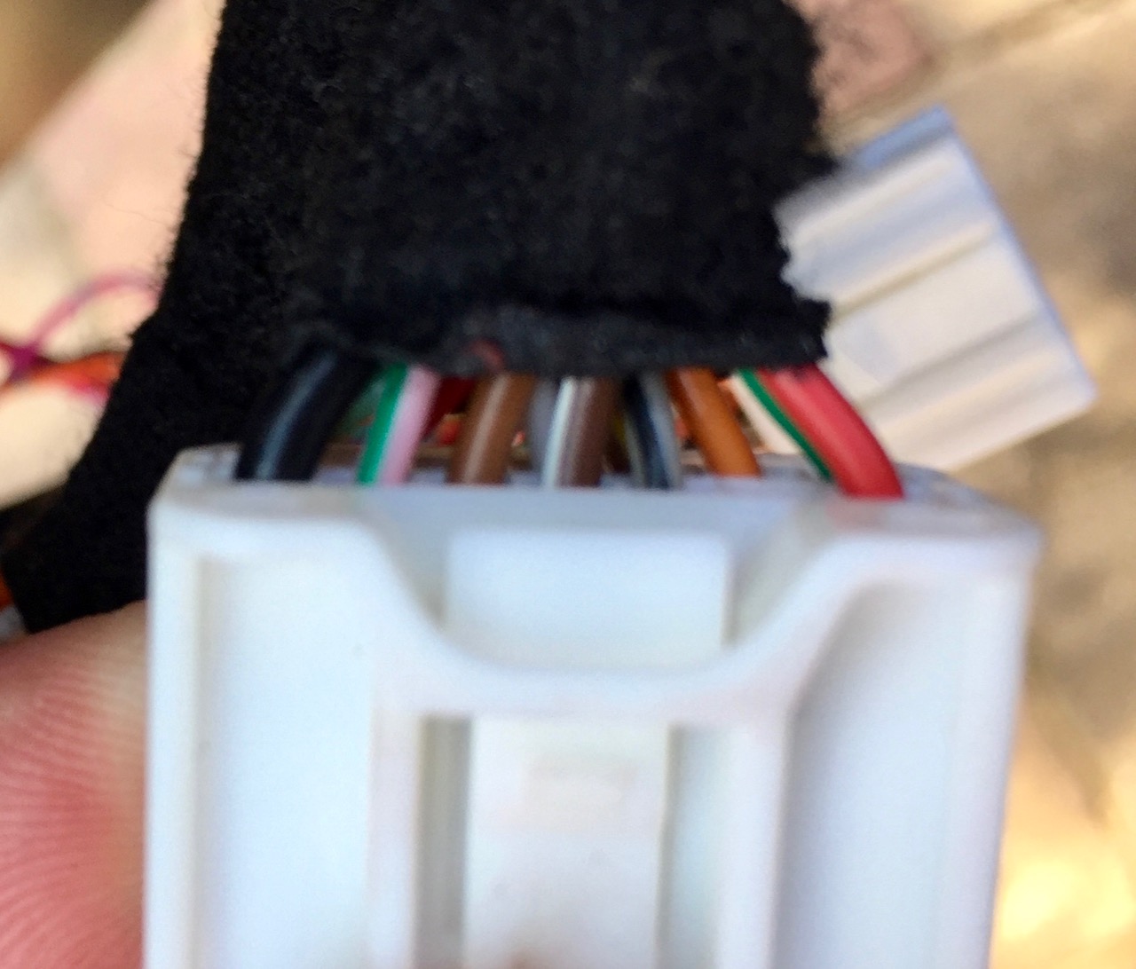

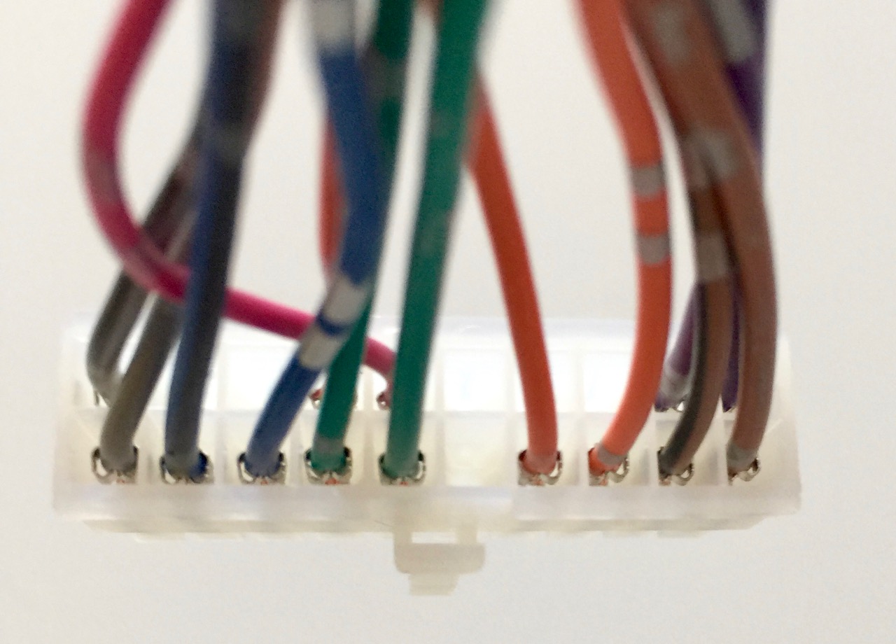

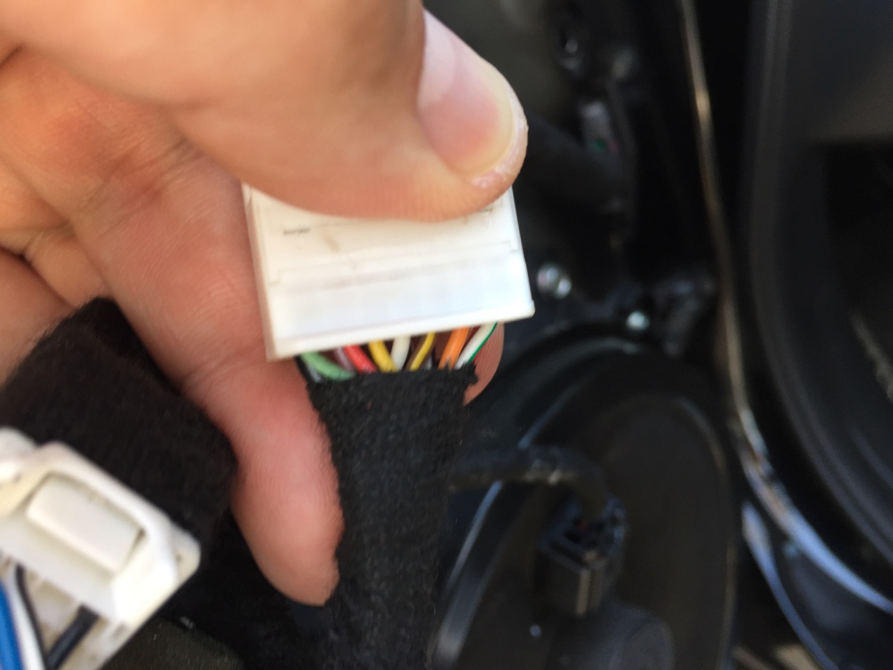

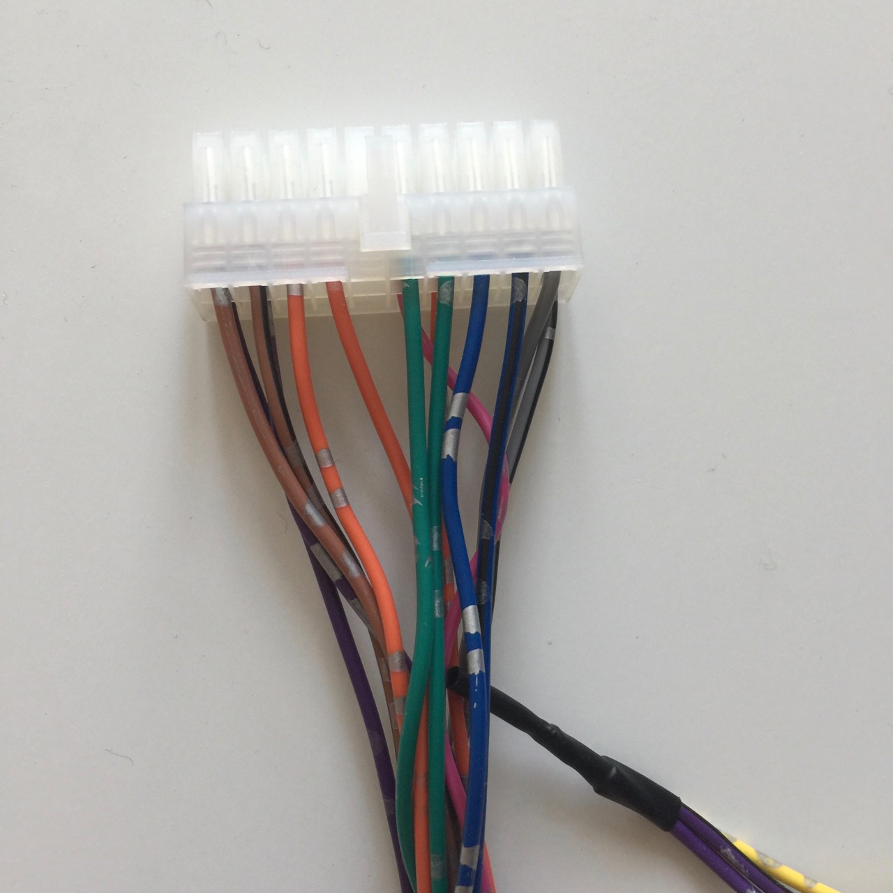

Postprzez artur1313 » 20 maja 2017, 21:00
Moduł zamontowany. Pracuje jak należy. Dołączam fotki tej szerszej wtyczki.

Wtyczka do wtyczki i działa.

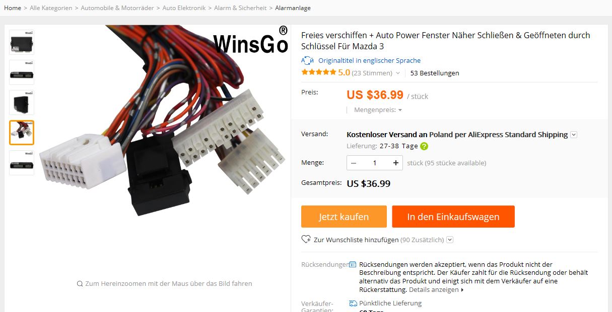

Postprzez mf113 » 1 cze 2017, 20:17
Na Waszych zdjęciach widzę, że się moduł wpina w dwa miejsca. Czyli są dwa komplety wtyczka-gniazdo. I oczywiście dwie wtyczki do modułu. Na aukcji mam tylko te dwie do modułu i jakaś jedna szeroka 16 pinową. Czy to dobra stronka? Może tylko nie zrobili fotek wszystkich kabelków?

Postprzez krabdul » 2 cze 2017, 19:08
Znalazłem jedną wadę tego modułu.
Nie da się pstryknąć po kolei czy też razem auto otwierania i zamykania. Trzeba poczekać aż jedna szyba dojdzie do skrajnej pozycji i dopiero można kokejną machnąć bo inaczej ta pierwsza się zatrzyma. Szyba kierowcy jest wyłączona z tej zasady.
Co do aukcji post wyżej to zamiast się zastanawiać lepiej kliknij w sprawdzonego linka. No chyba, że ten ma jakieś inne zalety.

Postprzez mf113 » 5 cze 2017, 08:10
No właśnie w tym problem, że klikam linka i się pojawia 5 aukcji!!!
Dlatego dopytuję o konkretną, bo ta mi podpasowała najbardziej.
