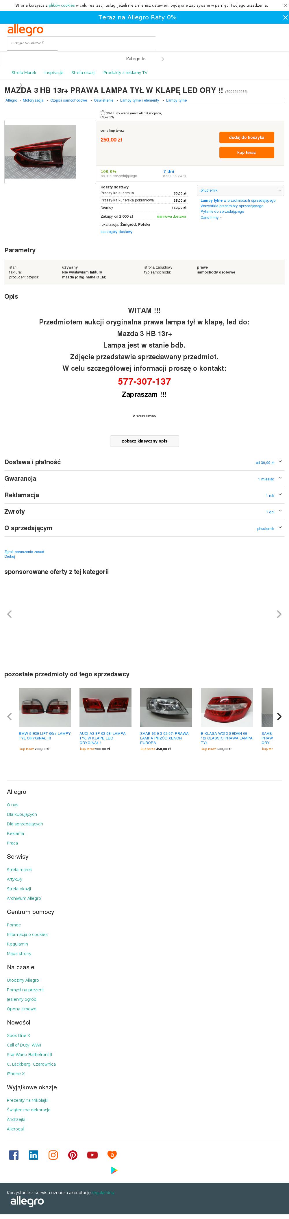

Postprzez darrecki » 8 lis 2017, 23:06
Otwórz klapę, u góry na środku pomiędzy dachem a klapą masz taki gruby, gumowy "wąż". W klapie zaraz dalej jest duża wtyczka łączącą wiązkę klapy z wiązką auta.
Ja mam sedana, ale ledy w klapie mają po 2 wtyczki na stronę. Nie wiem dlaczego w HB miało by być inaczej
O prosze – czary mary i 2 wtyczki
http://allegro.pl/mazda-3-hb-13r-prawa- ... l#imglayer
