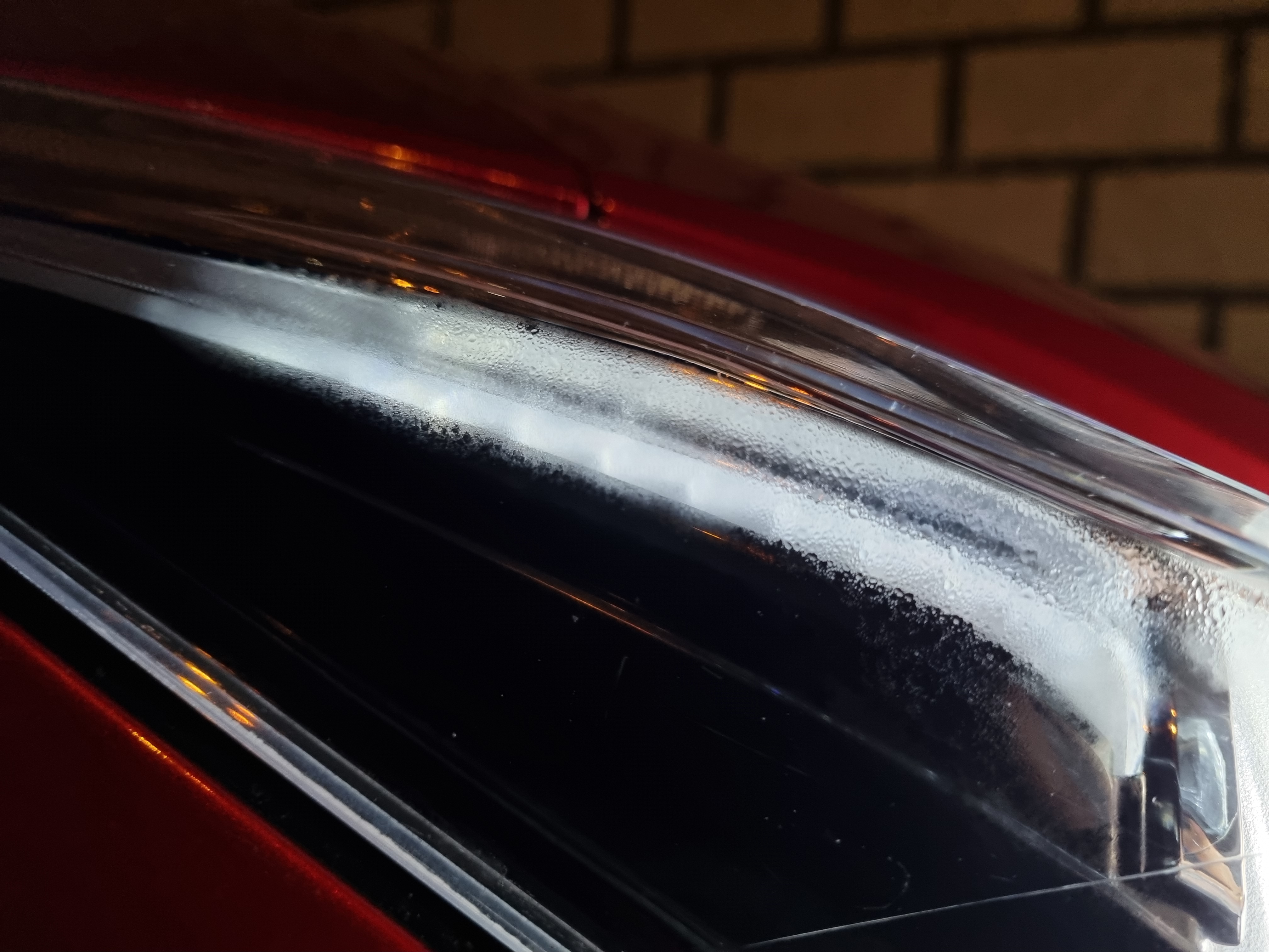

Spotkal sie ktos z Was z parowaniem reflektorow nad paskiem LED (gorna plaszczyzna reflektora)? Jezdze nia juz 8 rok a nigdy nie zwrocilem na to uwagi, wiec teraz nie wiem czy tak bylo zawsze przy takiej pogodzie, czy to defekt. Za standardem przemawia fakt ze prawy reflektor jest kilka lat mlodszy, a paruje w tym samym miejscu

Mam reflektory halogenowe i też tak teraz mam.

Rzeczywiscie, wychodzi na to ze wynika to wylacznie z pogody – obserwuje je codziennie w roznych porach dnia i parowanie sie nie powtorzylo

Mieszkam w UK i ze względu na dużo większą wilgotność powietrza, beznadziejną pogodę ciągnącą się miesiącami (deszcz), to wydaje mi się, że jest to lokalizacja bardziej podatna na parowanie reflektorów.
Ale nie zdarzyło mi się to nigdy – ani w 6GG, 3BM oraz 2DJ.

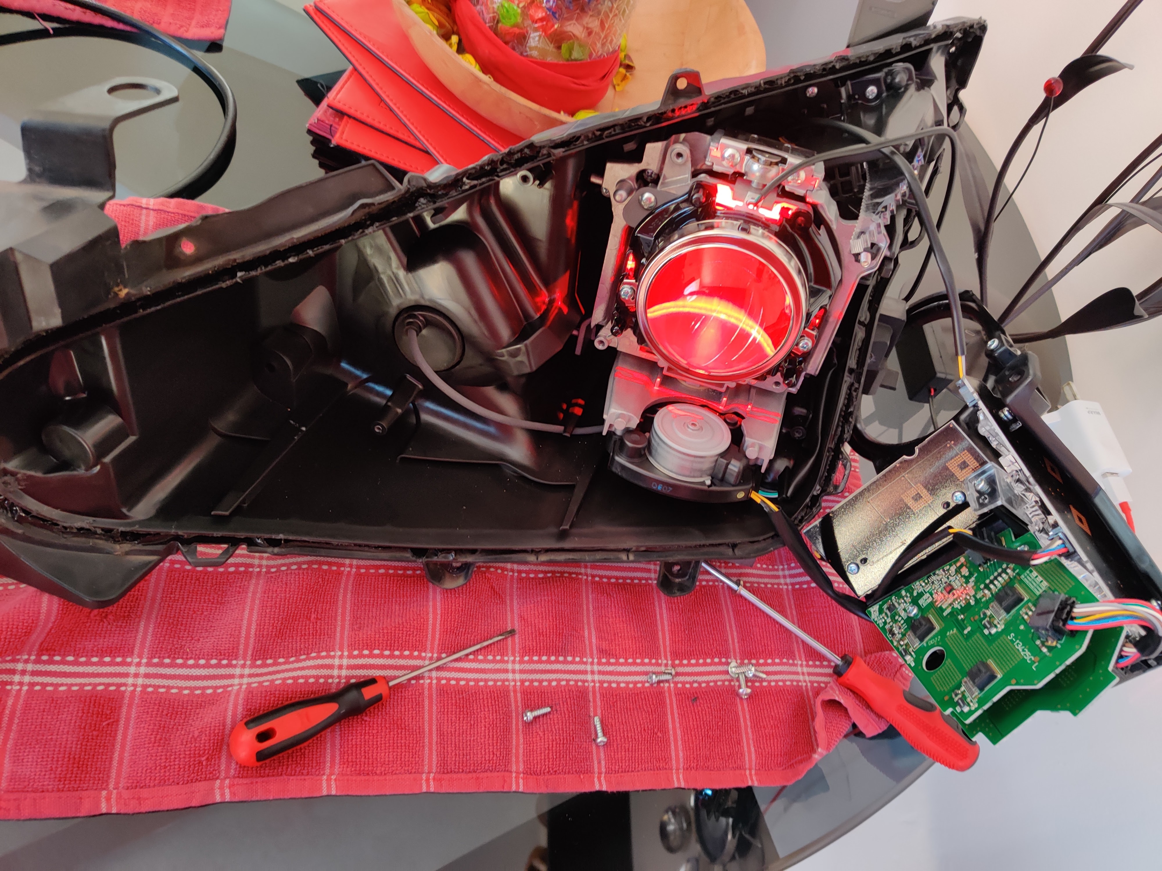

2 lata temu nawet rozklejałem jeden z reflektorów, przekładając wnętrzności ze skrętnych xenonów do nie skrętnych (miałem małe łubu-dubu i klosz/uchwyty się połamały) i nawet ten nie paruje. Także nie uznał bym parowania za TTTM, raczej niechlubny wyjątek, który niestety nie jest rzadki.

Dodam coś od siebie. Tak jak kolega @darecki mieszkam w UK (opisał co i jak ) nawet miałem klosze na stole żeby coś dołożyć i po ponownym sklejeniu nic nie ma.

Szczerze od tamtego momentu nigdy więcej mi nie zaparowały, będę je obserwował. Swoją drogą – dobrze widzę że dodałeś led rgb do soczewki? Pokazałbyś efekt na wozie?
