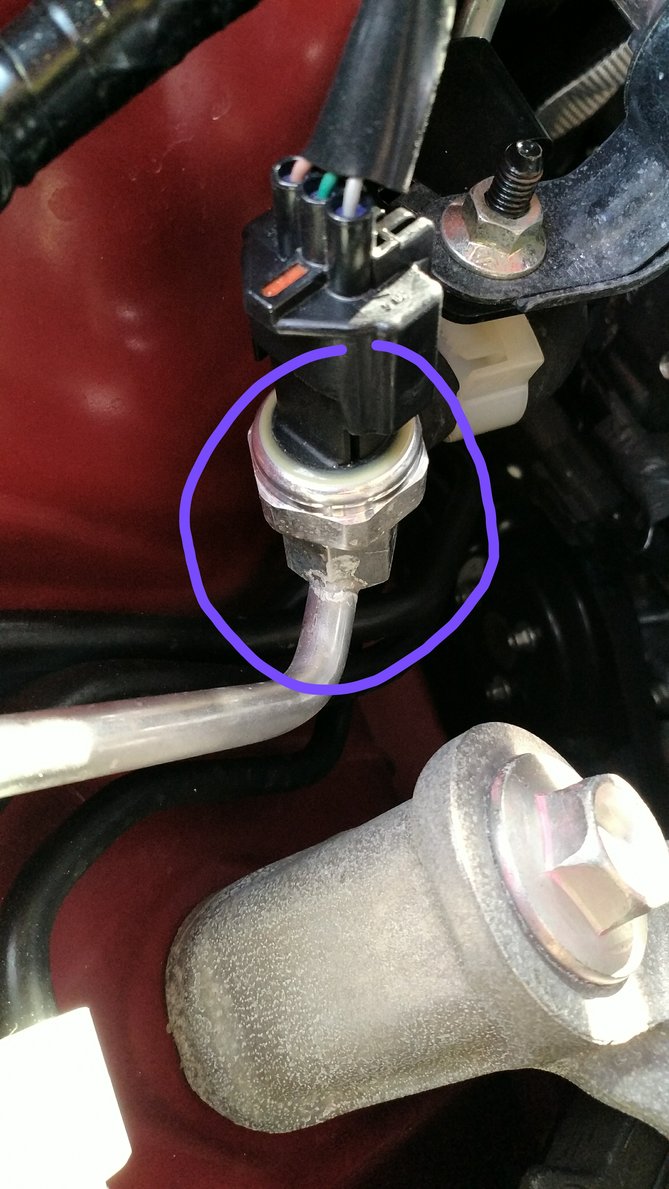

Czy taki biały nalot na elemencie klimatyzacji może oznaczać miejsce wycieku czynnika (nie wiem jak wygląda ślad po czynniku)? Podczaa jazdy autostradą poczułem że robi mi się cieplej (i to nie przez tiry na lewym pasie :D ), ściszyłem radio, z nawiewu wydobywał się jakby syk (trochę metaliczny). Wyłączyłem klimatyzacje, włączyłem – dźwięku już nie było, klimy też nie x) Przegląd i nabicie klimatyzacji rok temu w ASO (zalali czynnika za 29zł, więc mało uleciało przez 3 lata). Spotkał się już ktoś z Was z czymś takim w 3BM?
Aktualizacja: po odkręceniu nakrętki "H" usłyszałem bardzo, bardzo delikatne syknięcie trwające pół sekundy i nic więcej

Miejsce na zdjęciu pokazuje jedynie lekko utlenione aluminium. Syk z zaworu rozprężnego klimy powstaje kiedy czynnika jest mało. Kiedy jest go za mało, w sensie za niskie ciśnienie kompresor się nie włączy.
Zapewne gdzieś masz rozszczelnienie. Miejsce jednak mokre byłoby od oleju, zapewne zielonkawego. Często z kontrastem UV.
Pod nakrętką zaworu wysokiego ciśnienia czasem gromadzi się nieco gazu, gdyż sam zawór idealnie szczelny nie jest. Dlatego pod nakrętką jest gumka. W mojej ocenie to sytuacja dopuszczalna. Możesz ew poślinić jak kiedyś wentyle i obserowować.

Jak tylko tyle czynnika uzupełniono – to masz wszystko szczelne. Mi po 2 latach wlano 330g (na 500g całości) i twierdzili, że to "norma". Naloty – rzecz normalna.

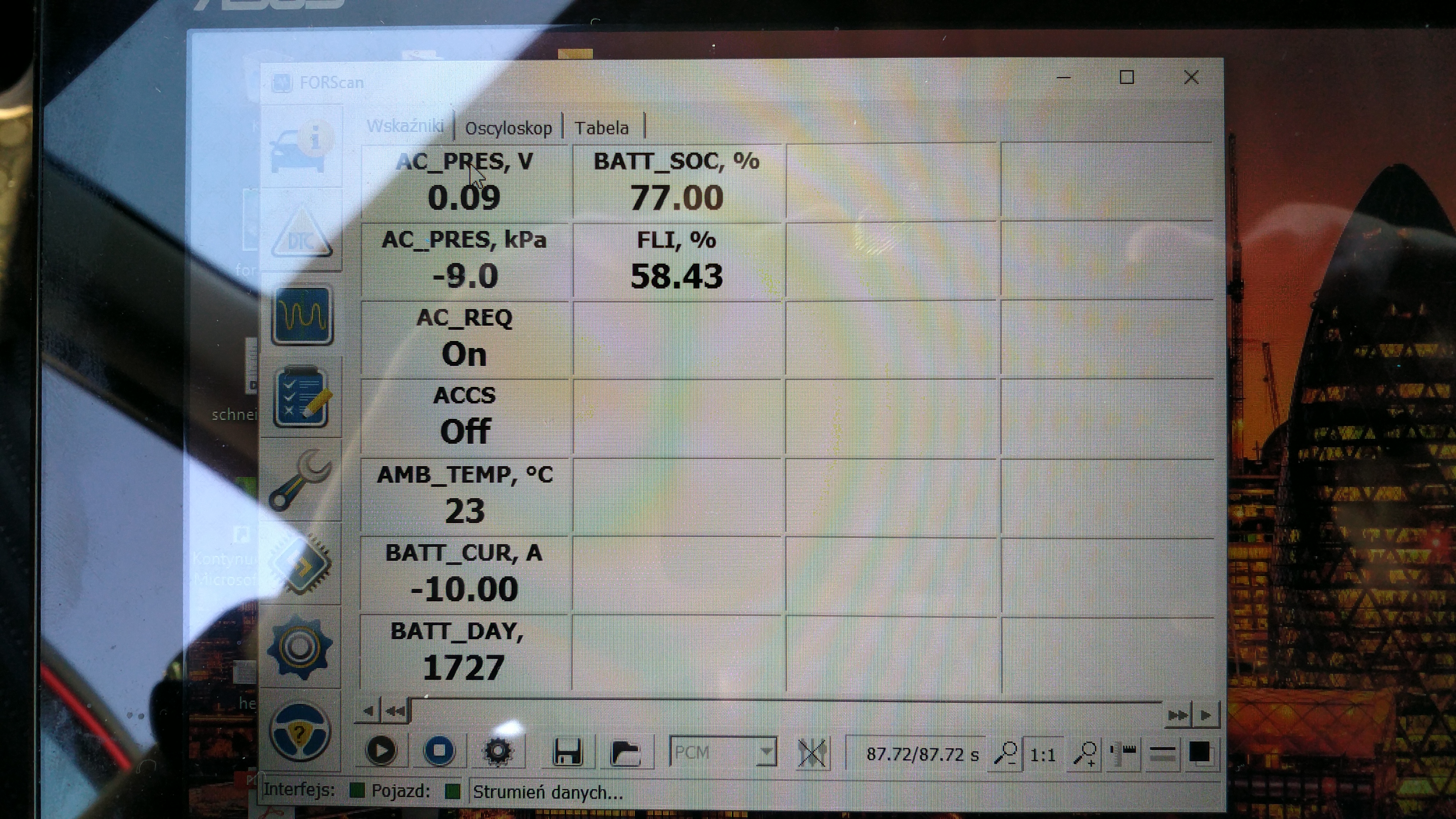

Forscanem sprawdzisz ciśnienie klimy, łatwo wówczas stwierdzić czy czynnik jest czy go nie ma.

Wartość ciśnienia na minusie – tak pokazuje program, czy mam podciśnienie w układzie? :D screen poniżej
Bądź co bądź czynnika w układzie nie ma wcale – 0,09 barów

5 minut w ASO Jaremko i usterka wykryta – wyciek z chłodnicy klimatyzacji, dwa uderzenia kamyczkami z autostrady.
