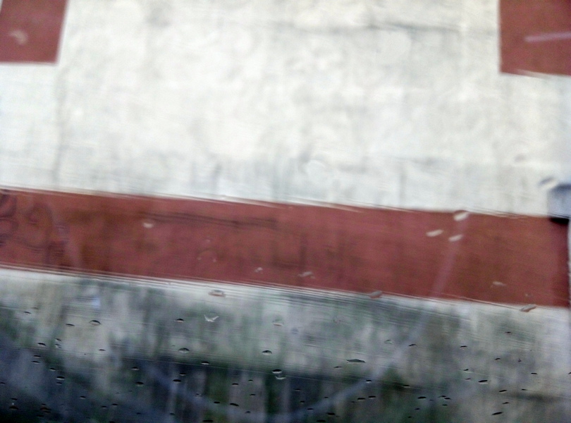

Postprzez duzers » 30 cze 2017, 17:50
Dołączam się do tematu. Ja mam problem z bardzo szybko zużywającymi się wycieraczkami. W nowo zakupionym samochodzie przestały zbierać wodę po kilku miesiącach (sezon wiosenno-letni). Trochę lepiej jest z nowo zakupionymi wycieraczkami Valeo Silencio XTRM, ale po niecałych 3 miesiącach wycierają tak:
Czy to normalny efekt? Jeśli nie, to muszę dodać, że mam wrażenie, iż moja szyba nie jest zbyt gładka (takie jakby delikatne szuranie słychać) i to powoduje szybkie zużywanie gum wycieraczek.

Postprzez czarmi » 30 cze 2017, 20:43
Czy kładłeś jakąś powłokę na szybę <co?> Ja mam swoje auto 2 lata i 9 miesięcy na oryginalnych fabrycznych wycieraczkach :|

Postprzez MichG » 1 lip 2017, 07:10
Cześć.
Ja miałem taką sytuację, że przednia szyba był pokryta "czymś" przypominającym nakropiony klar lakieru. Słyszalne było właśnie szuranie wycieraczek. Po miesiącu były pocięte, tak że zostawiały smugi na szybie. Nie mogłem tego zlikwidować samodzielnie, więc usunęło to ASO w ramach gwarancji.
Może też masz coś podobnego na szybie?

Postprzez duzers » 1 lip 2017, 09:25
Nic nie nakładałem na szybę. Na przedniej szybie po przejściu wycieraczki, na chwilę pojawia się taki jakby zaciek z góry szyby na dół, który od początku był widoczny. Podobnie jest z pozostałymi szybami.
Jak ten problem wyjaśniłeś w ASO? Czy nie będzie problemu, że dopiero po roku zgłaszam to?

Postprzez MichG » 2 lip 2017, 07:45
duzers napisał(a):Jak ten problem wyjaśniłeś w ASO? Czy nie będzie problemu, że dopiero po roku zgłaszam to?
Ja zgłaszałem bardzo szybko, więc nie było problemu. W Twoim przypadku może być problem, ale spróbuj porozmawiać. Może zdobędą się na gest i Ci pomogą. Mi wyjaśnili, że żyli jakichś środków do odtłuszczania szyby przed nałożeniem niewidzialnej wycieraczki.
