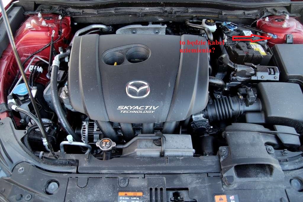

Postprzez Krzychuu86 » 16 sty 2019, 11:16
"Mam tak samo jak Ty"
Cytując słowa piosenki...
W sobotę grzebałem w aucie i niestety zostawiłem włączone lampki podsufitowe :/
Niestety dopiero przekonałem się o tym dziś rano jak chciałem odpalić auto.
Na dzień dobry nie działający centralny zamek, i już wiedziałem co się święci .
Przełącznik włączony na on od lampki .
Spróbuje odpalić na kablach od innego auta, powiedzcie mi tylko minus podłączaliście do aku, czy do kabla od uziemienia ( gdzieś do karoserii )

Postprzez czarmi » 16 sty 2019, 16:40
W mojej ocenie:
1. Plus biorcy z plusem dawcy
2. Minus dawcy z masą biorcy (np. z metalowym uchem na silniku)
3. Następnie uruchamiamy silnik dawcy, a chwilę później biorcy.
4. Przewody odłączamy w odwrotnej kolejności (najpierw minus, potem plus)
Od: 11 cze 2014, 21:04
Posty: 1412 (38/46)
była ...
Postprzez Krzychuu86 » 16 sty 2019, 16:50
czarmi napisał(a):W mojej ocenie:
wszystko sie zgadza tylko szukam właśnie tego "metalowego miejsca" masy, gdzie bede mogl bezpiecznie podlaczyc.
Od: 18 sie 2013, 18:00
Posty: 133 (1/1)
Auto: Mazda 3 BM sedan 2.0 120Hp
Postprzez czarmi » 16 sty 2019, 19:20
Jakikolwiek metalowy element silnika biorcy (pamiętaj – silnika)
Pamiętaj także, iż kable rozruchowe należy rozłączyć bezzwłocznie po uruchomieniu silnika, i tak jak pisałem wcześniej – w odwrotnej kolejności <spoko> .
Posty: 1412 (38/46)
była ...
Postprzez Krzychuu86 » 17 sty 2019, 11:37
poszło minus podłączony w miejsce na zdjęciu .
Auto odpaliło, wszystko działa dobrze.
