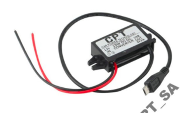

Bardzo ciekawy sposob przedstawil kolega am86 we wczesniejszym poscie – podpiecie wideorejestratora do lusterka. Wlasnie zakupilem przetwornice oraz kamerke.
Zastanawia mnie tylko kwestia bezpiecznika. Przetwornica przedstawiona na zdjeciu go nie posiada.
Czy jest sens montowac go na przewodach Lusterko –> Przetwornica ? Jesli tak, to prosze, podpowiedzcie jaki bedzie odpowiedni dla tego rozwiazania, dokupie w jakims elektrycznym sklepie.
