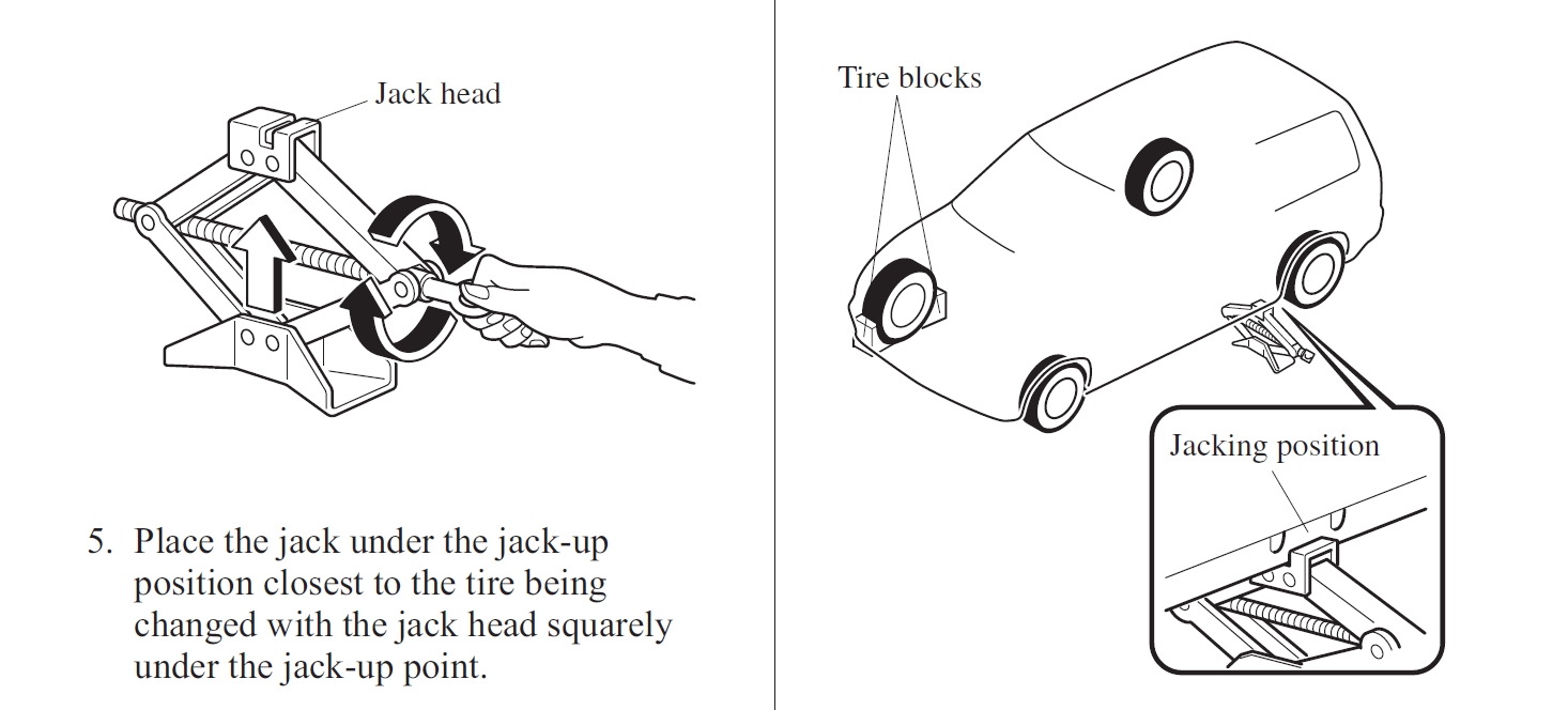

Punkty podparcia podnośnikiem.

ellipsis napisał(a):nie wzbudzaja we mnie zaufania te pkt podparcia ;)
A rozumiem. Projektowałeś tą konstrukcję nadwozia że tak twierdzisz... :)

Moze sie myle, nie wiem jakoś oparcie auta o ten rant nie wzbudza mojego zaufania. A czy podparcie o wahacz jest nieprawidlowe?

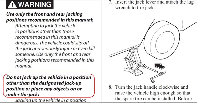

Postprzez Wojtek » 4 mar 2016, 13:48
ellipsis napisał(a):A czy podparcie o wahacz jest nieprawidlowe?
tak. ;)

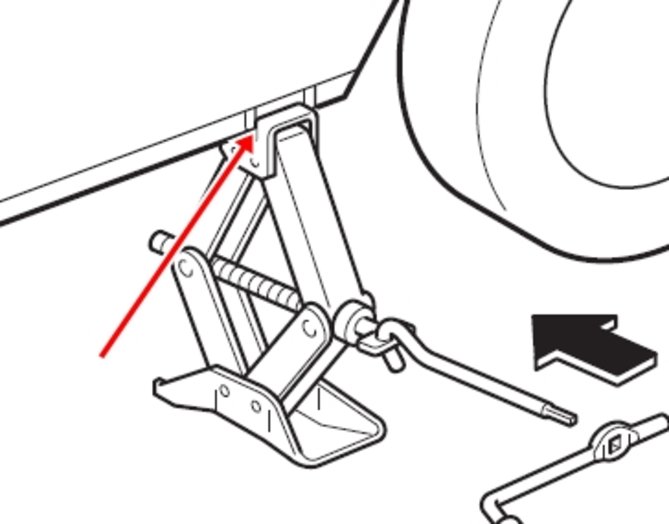

Postprzez creet » 4 mar 2016, 15:23
maryousz napisał(a):Masz na mysli ze płaska powierzchnię podnosnika mam podłożyć pod ta krawędź?
W tej płaskiej powierzchi masz wgłębienie/dziurę – jak na fotce z tego posta. Właśnie po to by wsunąć w nią krawędź/rant progu auta w miejscu oznaczonym na tym rancie dwoma pionowymi wybrzuszeniami.
W trzeciej minucie tego filmiku widać mniej więcej o co chodzi. https://www.youtube.com/watch?v=pZ_EE4f2rG4

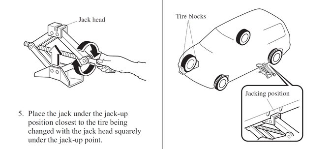

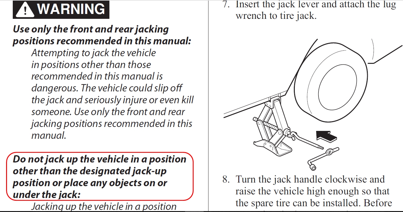

Postprzez Wojtek » 4 mar 2016, 15:28
Punkty podparcia są podane przez producenta dla waszystkich "pasujacych" podnośników... typu łapa, trapezowy itd.
Są również trapezowe bez wcięcia na rynienkę... (te z wcięciem są bezpieczniejsze). Jednakże ta "rynienka" jest miejscem podparcia a nie podłużnica przy niej.
Może zrzuty to lepiej zobrazują...

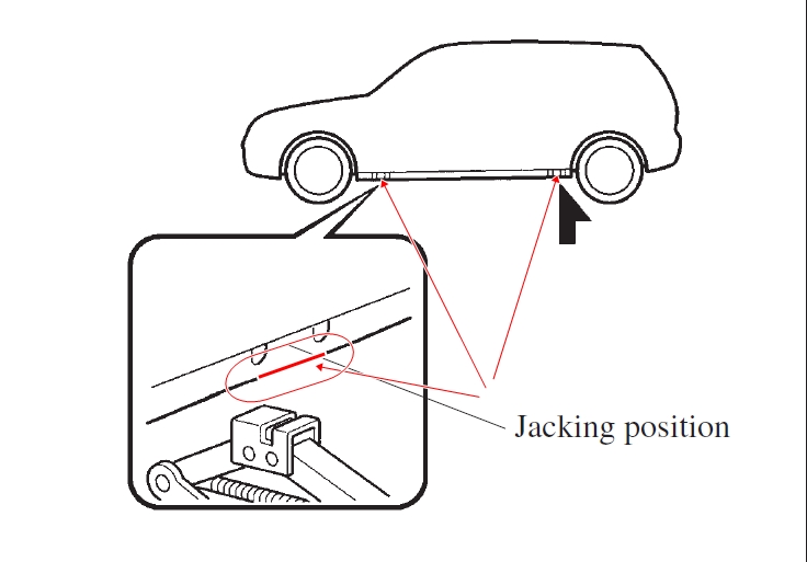

Postprzez Wojtek » 4 mar 2016, 15:33
creet napisał(a):W trzeciej minucie tego filmiku widać mniej więcej o co chodzi.
Pięknie uczysz podnosić auto... <diabełek>
maryousz
Podstawiasz podnośnik pod rynienkę, tak by stabilnie mogło podnieść auto...
Na rysunku wyżej masz na czerwono punkt styku każdego podnośnika z autem
Posty: 17527 (110/485)

Postprzez maryousz » 4 mar 2016, 15:48
Zatem cały ciężar ma być przenoszony przez krawędź rynienki, tak?
maryousz
Postprzez Wojtek » 4 mar 2016, 15:55
maryousz napisał(a):Zatem cały ciężar ma być przenoszony przez krawędź rynienki, tak?
Tak...
Ważne byś "w połowie" gumy ustawił podnośnik i zabezpiecz się przed zjechaniem podnośnika "stojakiem" lub np kołem zapasowym...
Postprzez Marianek » 4 mar 2016, 18:29
Maryousz korzystam z takiego samego podnośnika przy zmianie kół i nie tylko. Robię to zawsze na rynience i nigdy się nic nie stało. Robiłem też to na 6GH która już swoje waży jak i na paru innych autach.
Jeśli muszę zrobić coś innego niż zmiana kół to podkładam beli drewniane pod rynienkę lub podłużnice gdzie najczęściej podnosi się samochód, dla własnego bezpieczeństwa. Rynienki są tak zaprojektowane że śmiało utrzymają ciężar pojazdu. Pamiętaj tylko że ten podnośnik musi stać na równej powierzchni jeśli auto uniesiesz na max wysokość tego podnośnika, podłożenie klinów pod koła. Podnośnik sam w sobie super, lepiej niż zabawa trapezowym.
