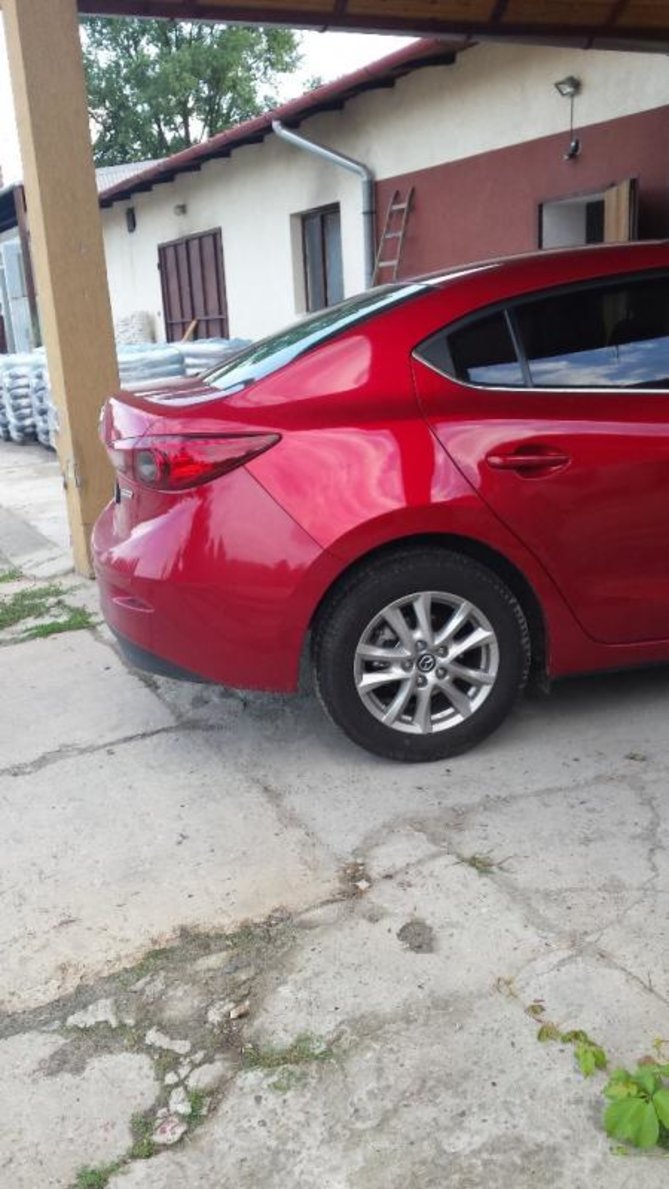

Postprzez creet » 10 cze 2015, 20:12
Czy jesteś w stanie zrobić ujęcie maski i zderzaka od góry? Stawiam, że tą rozbieżność kolorów będzie zdecydowanie trudniej złapać. Nie wiem z czego to wynika – ot taka moja obserwacja Soul Redów.

Postprzez Marianek » 10 cze 2015, 22:19
ASO jest zobowiązane przyjąć Twoja reklamacje i przekazać ją do MMP. Jeśli jest inaczej pan konsultant czy inny pacan tam siedzący gada głupoty. MMP nie przyjmuje bezpośrednio reklamacji co najwyżej skargi i zażalenia ewentualnie pytania. Od rozwiązywania problemów jest ASO jako sprzedawca, to z nim masz umowę kupna sprzedaży i on jest Twoim kontaktem z Gwarantem. Korzystaj ze swojego prawa, sprzedawca odpowiada za Towar i on jest odpowiedzialny za kontakt z importerem. On posiada warunki i możliwości usunięcia wad i usterek, do tego został powołany (współpraca), centrala tylko akceptuje lub nie i finansuje to. Rożnicę w kolorach są za duże i to widać mimo że to tylko zdjęcia. Na moje tyle co widziałem soli nie jest to normalne. W razie odmowy proś o papier i bez tego sie nie ruszaj.

Postprzez mishaaq » 11 cze 2015, 06:33
Wygląda jakby zderzaki były malowane Zeal Red z nowej CX-9, a nie Soul Red <co?>.

Postprzez walus » 11 cze 2015, 07:59
Drodzy forumowicze dzieki za wszystkie porady, będę na bierzaco i f jak sie sprawa toczy a do was mam prośbę, gdyż zbieram dokumentacje. Ktokolwiek może pomoc w walce z tym odcieniem proszę o przesłanie (PW/ mail) waszych Mazd 3 w kolorze soulred z profilu tak jak ja robiłem zdjęcie. Najlepiej jak zachowa sie podobna odległość żebym z łatwością mógł porównać. Jeżeli rownież to nie problem bym był bardzo wdzięczny o podeslanie waszego nr VIN do zdjęcia ze względu na to iż łatwo bedzie udowodnić ze każde zdjęcie to inne auto.
Pomóżcie w tej sprawie, dzieki tym zdjęcia mogę zdziałać więcej.

Postprzez Wojtek » 11 cze 2015, 08:14
walus napisał(a):Ktokolwiek może pomoc w walce z tym odcieniem proszę o przesłanie waszych Mazd w kolorze soulred z profilu tak jak ja robiłem zdjęcie.
Może lepiej będzie jak te zdjęcia będą na forum...

Postprzez georaf » 12 cze 2015, 22:45
U mnie różnica pomiędzy zderzakami a karoseria jest podobna jak u walusa. Mam pytanie do walus:
Gdzie kupowałeś Mazde,? I czy robiłeś jakieś powloki ochronne na lakierze?

Postprzez walus » 14 cze 2015, 14:30
Żadnej powłoki nierobiłem (czy tonpolepsza efekt lub pogorszy?). Kupiłem U dealera w Łysomicach k/Torunia. Zrób zdjęcia swojego autka jak możesz z podobnej perspektywy, pomoże to w ocenie.

Postprzez SFU » 14 cze 2015, 15:27
walus, wg mnie ewidentnie w twoim przypadku zderzaki byly ponownie malowane przed sprzedaza auta, kolor jest zupelnie inny. Zdarza sie ze w transporcie uszkodza auto, a pozniej maluja nieudolnie aby sprzedac jako wolne od wad i oczywiscie niemalowane. Ps. pracowalem w ASO ( nie mazdy ) to wiem jak to bywa.

Postprzez meggy181 » 31 lip 2015, 10:59
Witam. Mam ten sam problem co użytkownik Walus. Kupiłam auto 29 kwietnia i na początku nic nie było widać , a teraz to jakaś masakra . Każdy się pyta czy auto było bite . Co z tym zrobiłeś Walus ? Zdjęcie w linku niżej :

Postprzez meggy181 » 31 lip 2015, 12:22
Już leci zdjęcie :) i co myślicie ? co z tym zrobic ?

Postprzez Wojtek » 31 lip 2015, 12:23
tylko tylny zderzak czy oba tak wyglądają?

Postprzez meggy181 » 31 lip 2015, 12:57
Przedni tak samo.

Postprzez darrecki » 1 sie 2015, 10:29
Dlatego ja kupiłem białą :–)
Wygląda to tragicznie moim zdaniem...

Postprzez nexus30 » 2 sie 2015, 08:40
Ja tam nie widzę żeby była różnica w odcieniu.

Postprzez sawanniasty » 2 sie 2015, 09:20
U siebie zauważyłem ze różnica jest widoczna gdy jest pochmurny dzień albo samochód jest nieumyty. W pełnym słońcu, prosto po myciu nie ma żadnej różnicy. Wczoraj na parkingu przyjrzałem się białej szostce w metalicu i moim zdaniem tak różnica była dużo bardziej zauważalna w odcieniu tylnego zderzaka a karoserii.

Postprzez KrzysztofK. » 2 sie 2015, 09:57
u meggy181 to jest jakiś dramat!
Na moim monitorze to wygląda jak kiepska przekładka ;(
Już lepiej dobiera kolor gość w sklepie, gdzie kupuję lakier do pomalowania różnych elementów plastikowych w moim staruszku!
A taką miałem ochotę na czerwoną, ale .... już mi przeszło ;(

Postprzez creet » 2 sie 2015, 14:25
meggy181 napisał(a):i co myślicie ? co z tym zrobic ?
Możesz podrzucić zdjęcie przedniego zderzaka i maski robione od góry? Stawiam, że wówczas nawet w pochmurną pogodę nie będzie tego efektu albo wręcz zderzak będzie wydawał się jaśniejszy od maski.
Pisałem już to w podobnym wątku dotyczącym Soul Red. Problem wg mnie nie polega na złym dobraniu koloru, a na różnej "pracy" podłoża/podkładu, który podczas odbijania światła od poszczególnych warstw daje efekt takiego rozjazdu barw.
Nie zmienia to oczywiście faktu, że to przykre iż w 21. wieku niektórzy producenci samochodów zmagają się jeszcze z umiejętnością jednolitego malowania wszystkich elementów swoich aut i wypuszczają na rynek takie coś mając czelność nazywać to swoim flagowym lakierem/produktem.
