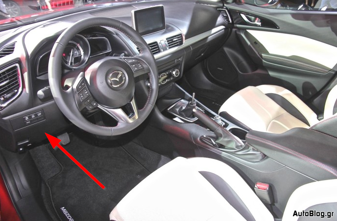

Mam pytanie do osób które dokładały czujniki na przód w ASO do wersji SkyEnergy.
Czy jest możliwość regulacji głośności aby "pikały" ciszej?
Obecnie mam zamontowane czujniki C855V7300A i sygnał "stały" który daje na cały regulator to dla mnie drobna przesada...
Po poszukiwaniach stwierdzam, że istnieje tylko jedna metoda wyciszenia... Zaklejenie buzzera taśma
Teraz pozostaje tylko problem dostania się do niego, czy ktoś może rozbierał zaznaczony panel i może podzielić się wskazówkami jak się do tego właściwie dobrać?
