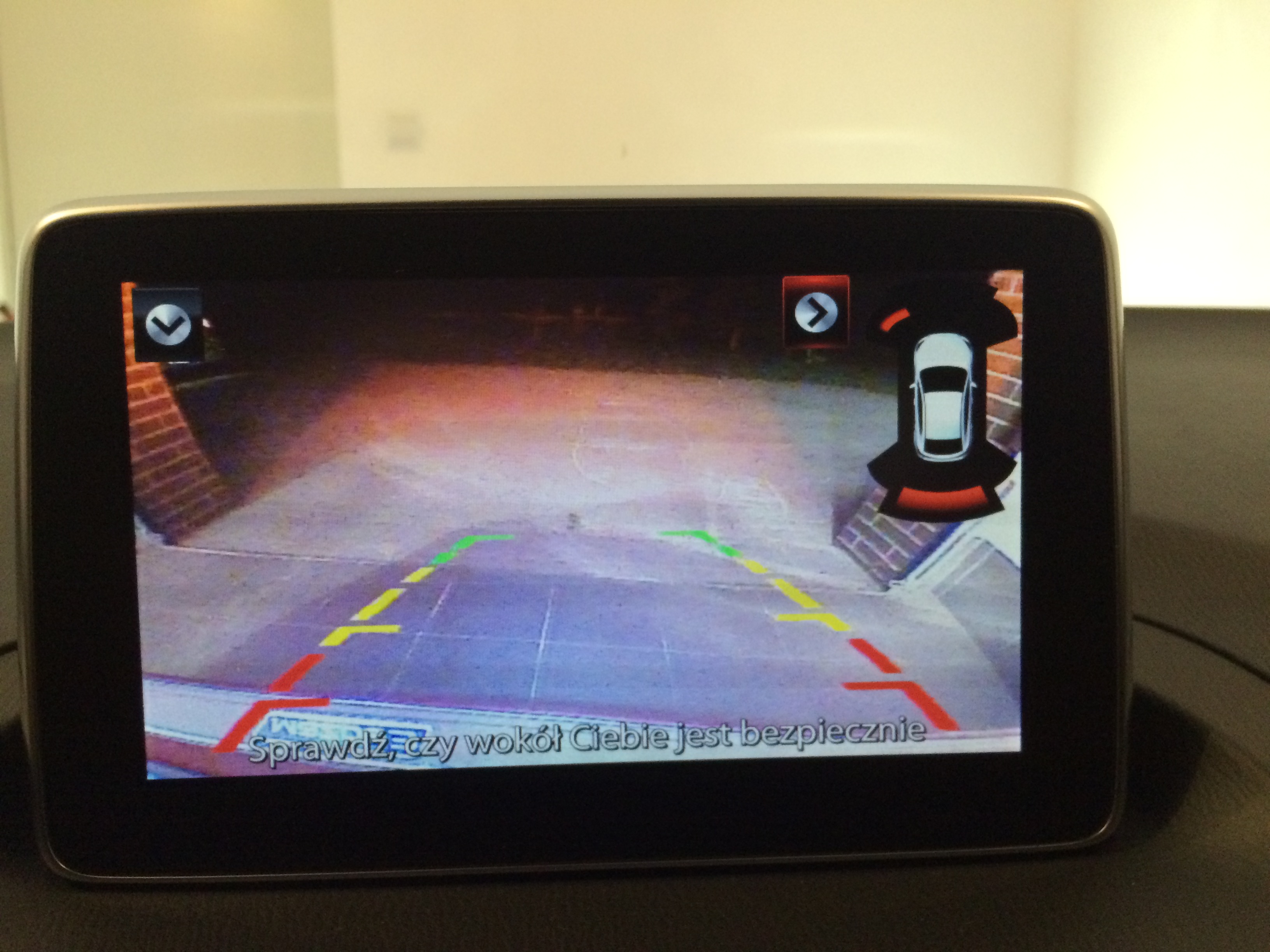

Posiada ktoś informacje czy w wersji SkyPassion razem z ekranem kamery pojawia się również ekran czujników? Jak to działa jak jest kamera?

Postprzez am86 » 23 lis 2015, 05:22
:D
Od: 8 maja 2014, 13:38
Posty: 141 (1/7)
Auto: Mazda 3 BM 165KM HB SkyPassion SoulRed ;)
Postprzez Kliszek M3 » 23 lis 2015, 05:28
No to zeje*iscie :) !

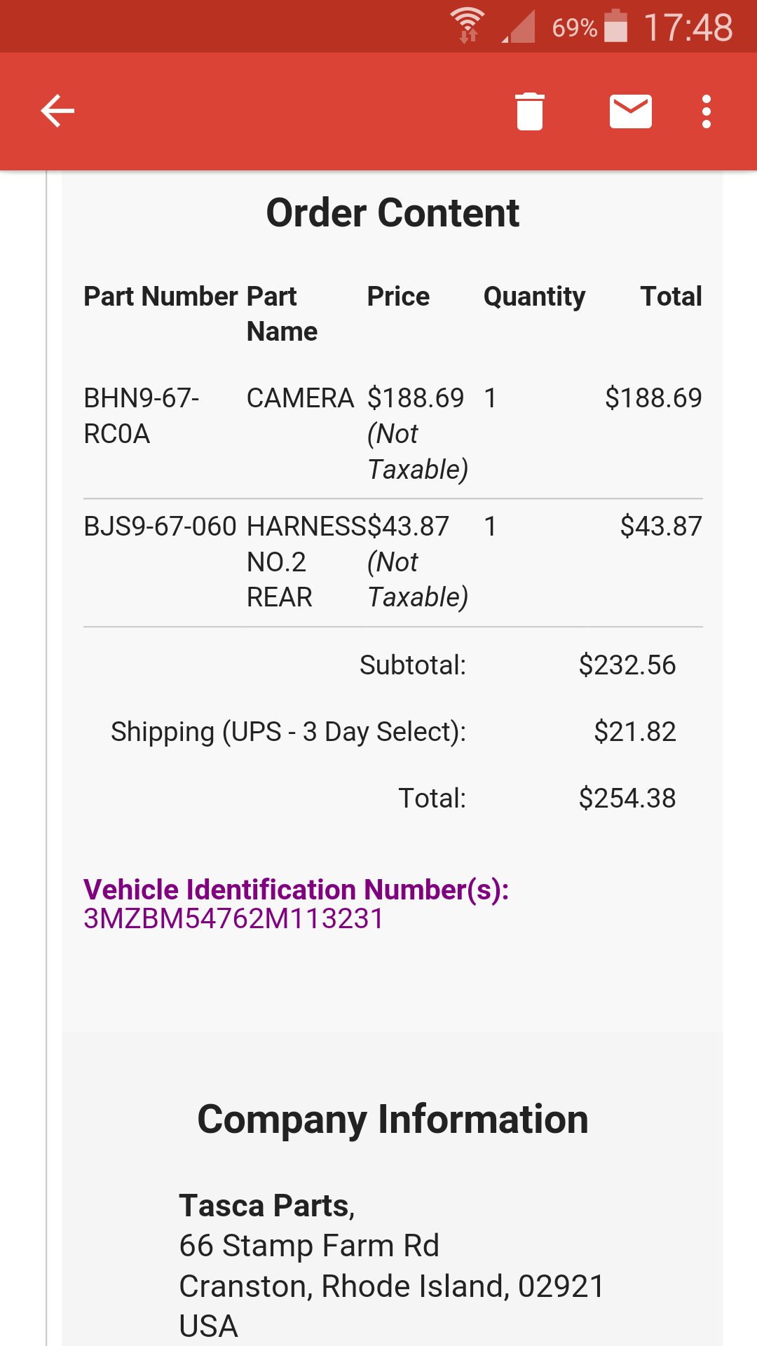

Postprzez Kliszek M3 » 15 gru 2015, 06:09
Jak tu tych wtyczek nie pomylić? <co?> <glupek2>
Przypomijcie mi jak się reset systemu po montażu robi bo lenie się poszukać :P
PS: średnie spalanie też się zresetuje?
Czy wersja amerykańska nie ma przypadkiem z dwóch stron świateł cofania? (Brak przeciwmgłowego z tyłu?) Jeśli tak to chyba może być problem z tą wiązką? Ewentualnie przy cofaniu będzie się zapalac też przeciwmgłowe :P

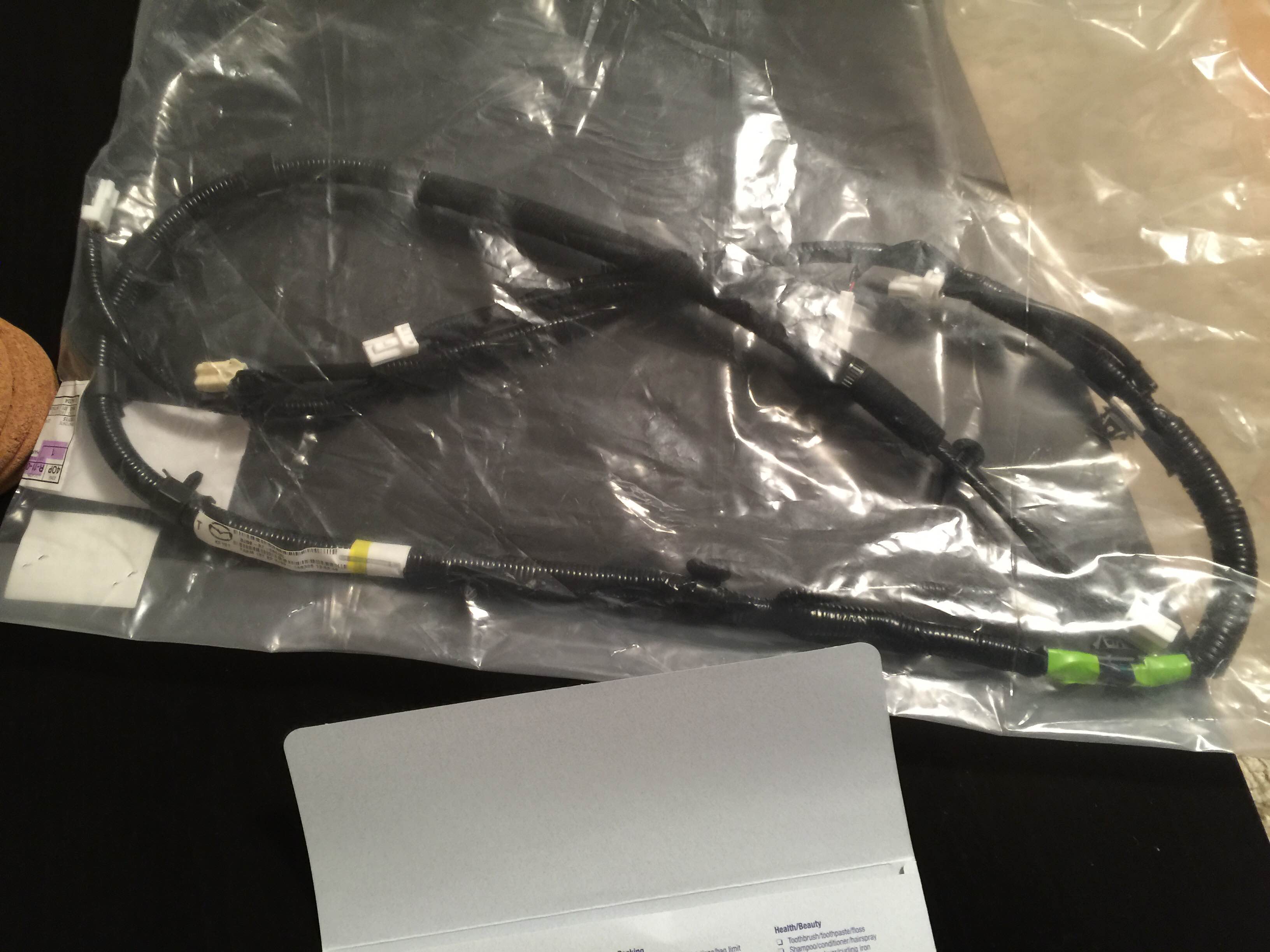

Postprzez Kliszek M3 » 22 gru 2015, 22:17
Oświadczam wszystkim, którzy są zainteresowani oryginalną kamerą z US, że jednak nie jest ona plug&play :( po zdjęciu zaślepki z miejsca rzekomo przeznaczonego na kamerę ukazała się śruba, po której odkreceniu zobaczyliśmy otwór... tylko na tą śrubę. Prawdopodobnie jest to śruba trzymająca tą całą listwę z lampkami od tablicy rej. itd. Wniosek jest jeden, trzeba drazyc otwór na kamerkę, ale z drugiej strony (z lewej), tam jest idealne miejsce, ale niestety nie jest to zaslepka, a całość z resztą. Jeden z członków naszej społeczności był bardzo uprzejmy i wykonał telefon do jednego z pracowników któregoś ASO, który stwierdził, że tam też tak montują.
Plus jest taki, że kamera się napewno nie zmarnuje, jak nie w serwisie to ktoś inny zamontuje, ale prezentu na święta nie będzie :P a wiązki nawet nie sprawdzalismy w tym wypadku.

Postprzez darrecki » 22 gru 2015, 23:29
lukaszjakubowski napisał(a):Obejrzałem kilka zdjęć i faktycznie, wersja amerykańska może mieć światła cofania po obu stronach.
Sedan ma swiatla cofania po obu stronach :D
Kliszek M3 napisał(a):Oświadczam wszystkim, którzy są zainteresowani oryginalną kamerą z US, że jednak nie jest ona plug&play :( po zdjęciu zaślepki z miejsca rzekomo przeznaczonego na kamerę ukazała się śruba, po której odkreceniu zobaczyliśmy otwór... tylko na tą śrubę.
W Sedanie zaslepka jest zaslepka, znajduje sie pod nia dziura na kamere i nic wiecej. Nie mowiac juz o wiazce... Te Hatchbacki sa naprawde niedopracowanymi pojazdami hahaha.

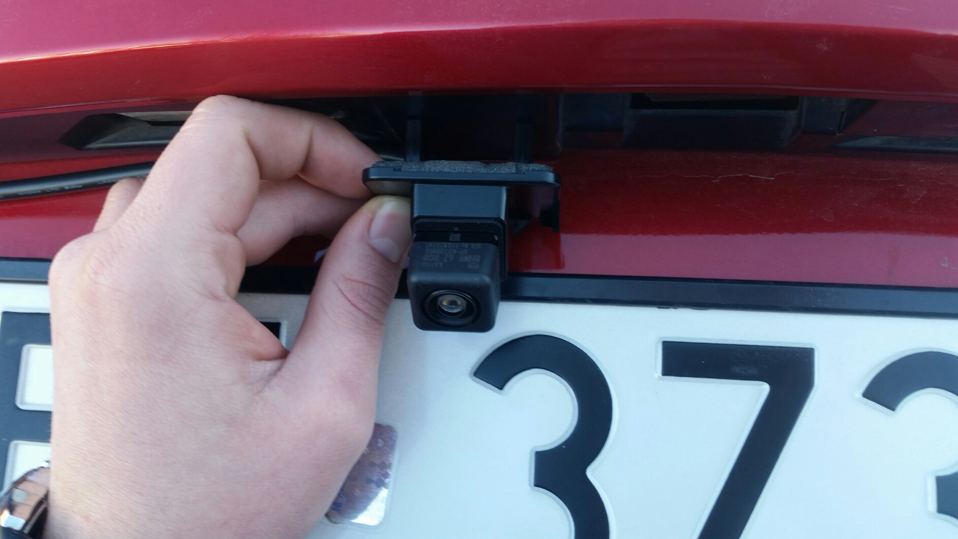

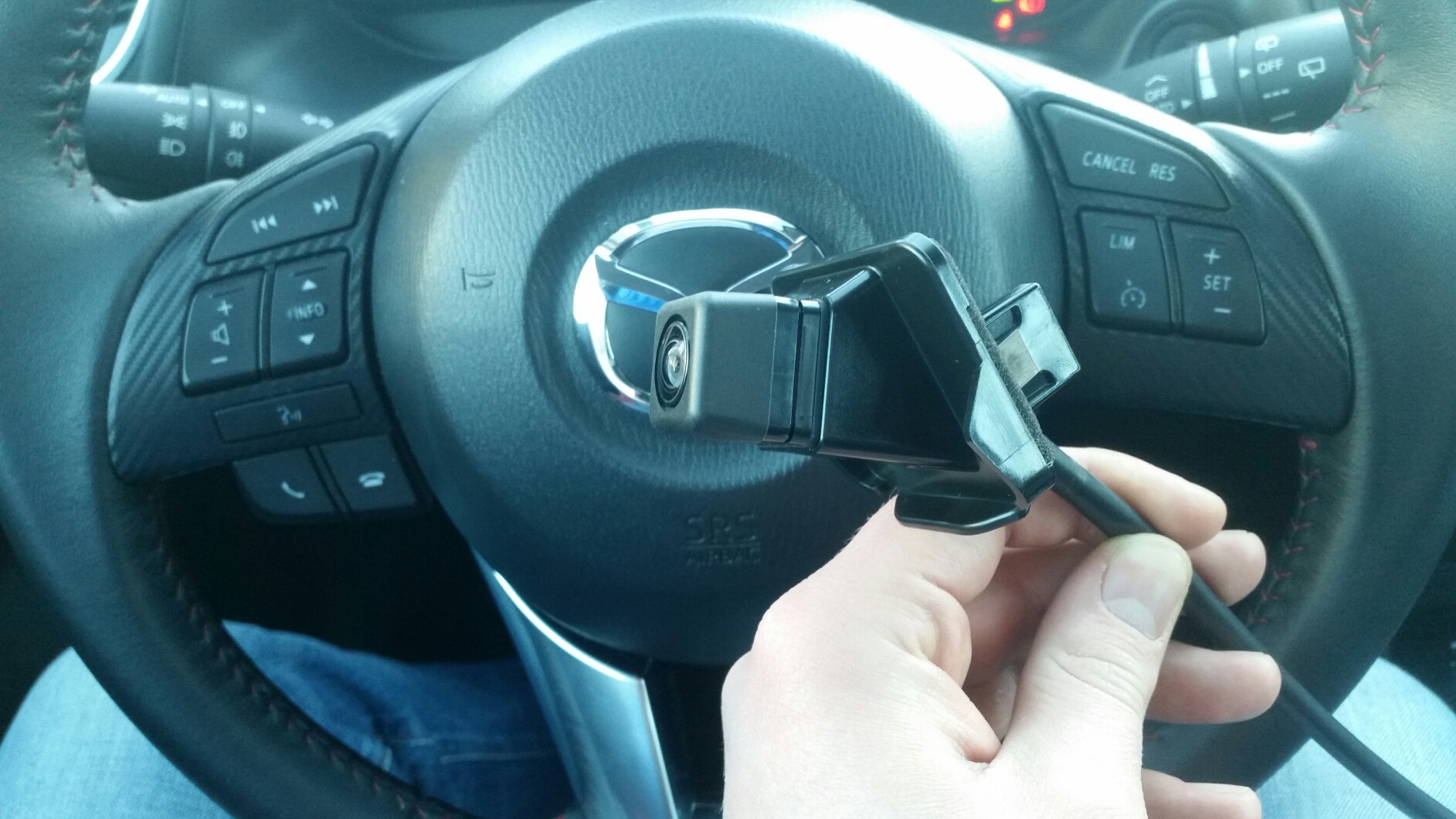

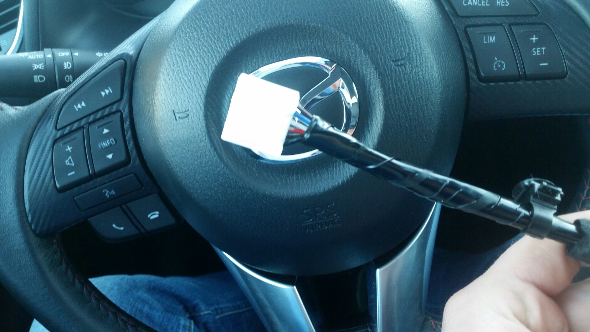

Postprzez Kliszek M3 » 31 gru 2015, 11:14
No i jedna wielka <dupa>. Wiązka ma na końcu 1 wtyczkę zamiast dwóch, a kamerę oczywiście da się wpasowac, ale będzie wystawać jak nie powiem co, aż prawie do ramki tablicy rejestracyjnej. Numery części się zgadzają z tymi podawanymi na forum. Jeszcze w poniedziałek pojadę i w serwisie po numerze VIN posprawdzam jak jest z europejskimi akcesoriami, numery itd. Teraz to nawet nie idzie tego nikomu opchnac, chyba że pasuje do Sedana <glupek2> . Jeżeli ktoś ma jakieś cenne rady co z tym robić w tym momencie to byłbym wdzięczny za wszelką pomoc :( można to zamontować na krótko, jak chinole, ale kikut dalej będzie sterczal zamiast normalnej kamery :| zaczynam mieć wątpliwości czy to w ogóle do 3 BM, bo napewno nie do Hatchbacka. Może od 6 czy którejś CX...
No i gdzie jest druga wtyczka?
Wspomniany kikut...
Jakieś 1,5 cm by się schowała po wpasowaniu...

Postprzez macvas » 31 gru 2015, 11:53
Marudzisz jak zwykle ;P
A wyjmowali cały ten plastikowy element maskujący(?) Imo z tym jest jak z babą, niby się opiera, ale jak idzie wepchnąć głębiej to wszyscy zadowoleni.
Kliszek M3 napisał(a):Jeżeli ktoś ma jakieś cenne rady co z tym robić w tym momencie
Wystawić obok szampana na balkon.
A na poważnie, to ja bym lepił aż do skutku.

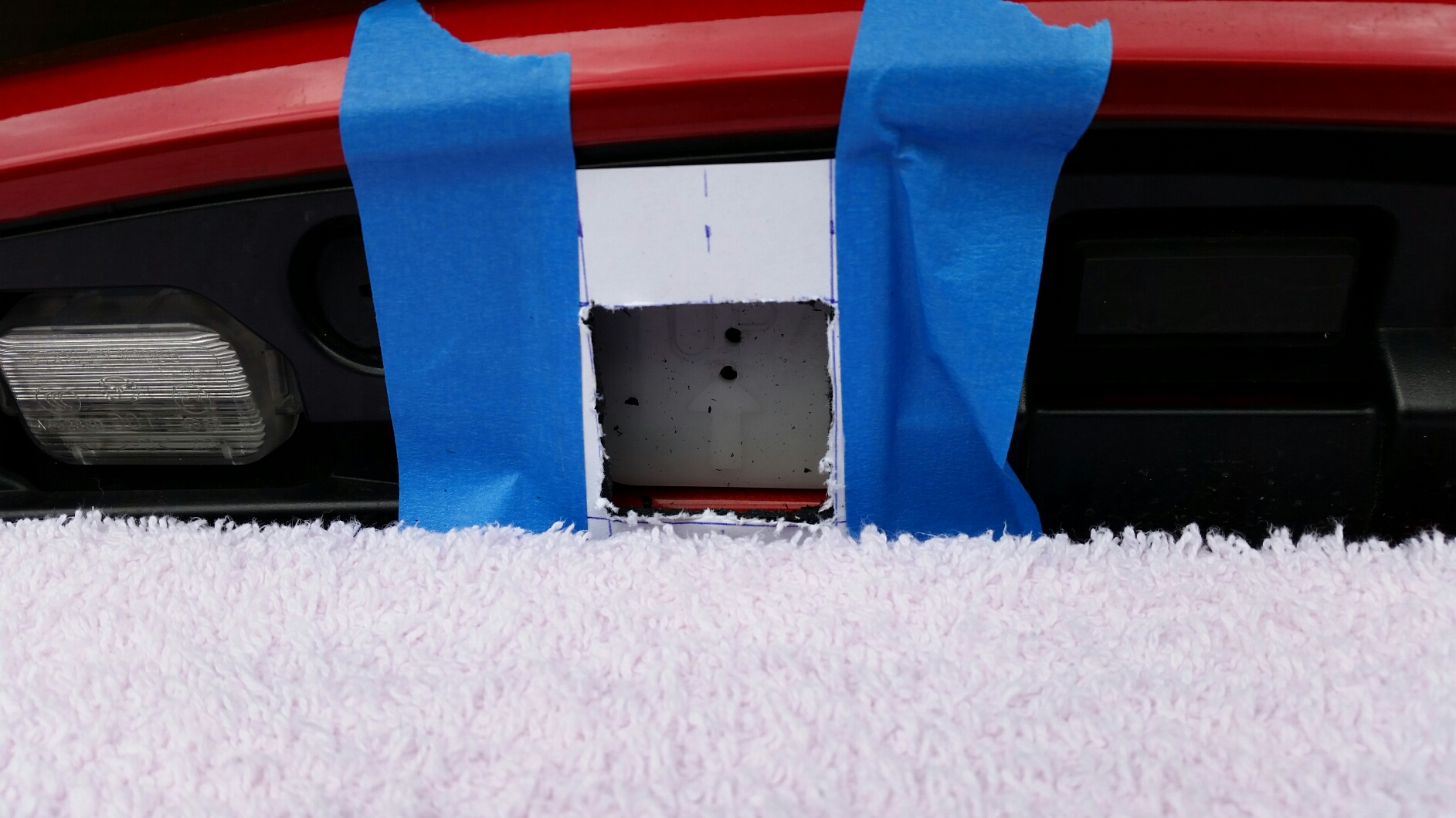

Postprzez Kliszek M3 » 31 gru 2015, 13:01
Jest jeszcze opcja że zdejmuje się to razem z dolną częścią klapy od zewnątrz (poniżej świateł). Jeszcze nie gadałem o tym z Nim :P podjadę do serwisu z częściami i poprostu pokażę i niech sprawdzają czy to ta kamera. Wydaje mi się że wiązką jest od Sedana, bo pare fotek odkopalem. 200 zł w serwisie krzyczą jeżeli wszystko pasuje, a że wiązką odpada...
Dopisano 31 gru 2015, 16:29:
Znalazłem coś takiego. Po wycięciu tego plastiku pokazuje nam się napis UP ze strzałka w górę. Czyli wcale nie musi być tam blachy, tylko właśnie miejsce na kamerę !! Zakładając, że jest to zdjęcie 3 BM HB to nadzieja powraca :P mógłby ktoś wrzucić schemat kostki co do czego idzie?w oryginalnej kamerze też są 4 kabelki.
Dopisano 31 gru 2015, 18:39:
Reszta użytkowników BM-ek już zamontowalo kamerę, więc po co się udzielać <ok>
