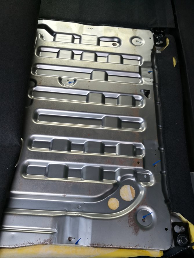

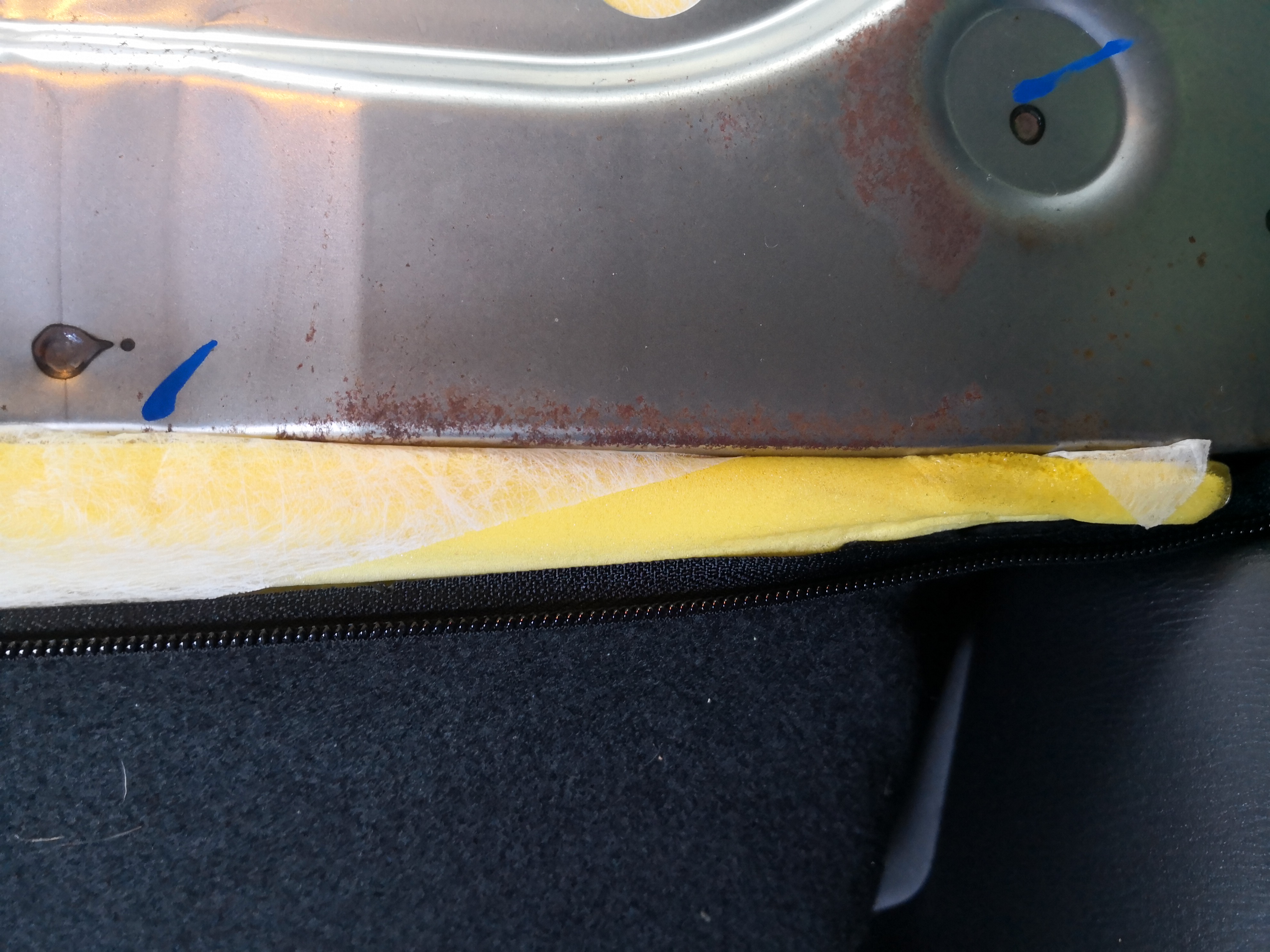

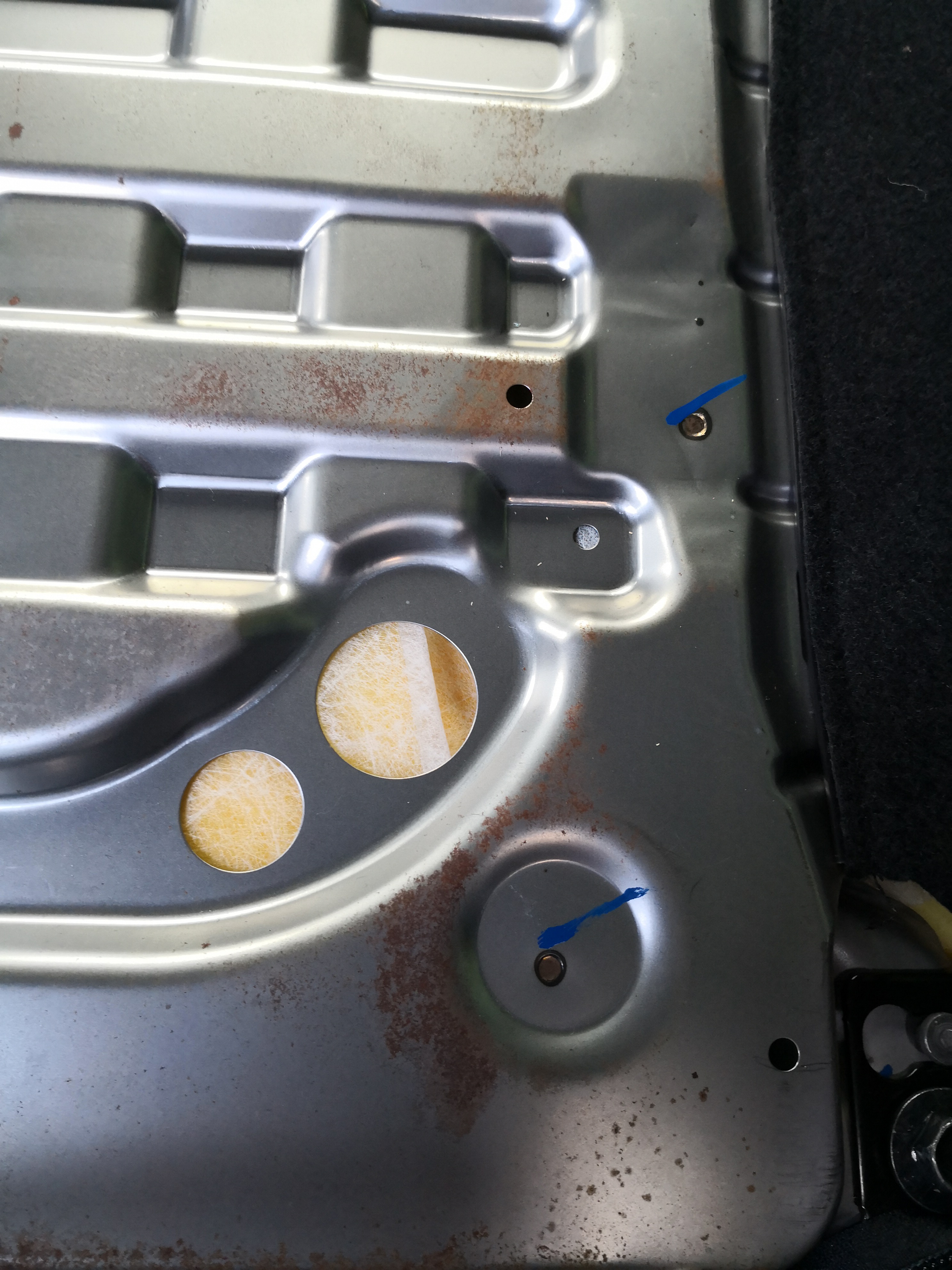

Stelaż oparcia tylnej kanapy – rdza
Postprzez Moras » 2 gru 2018, 13:15
Mazda 3 hatchback, kwiecień 2017, materiałowa tapicerka. Skąd – nie wiem jak to sprawdzić ale pamiętam że przy zamawianiu sprzedawca powiedział że "płynie z Japonii" <oczy>
EDIT: już wiem że z Meksyku...
Przednie fotele OK.
Ostatnio edytowano 2 gru 2018, 15:39 przez Moras, łącznie edytowano 1 raz
Od: 5 kwi 2017, 15:59
Posty: 47 (7/1)
Skąd: Śląsk
Auto: Mazda 3 BM, 165KM

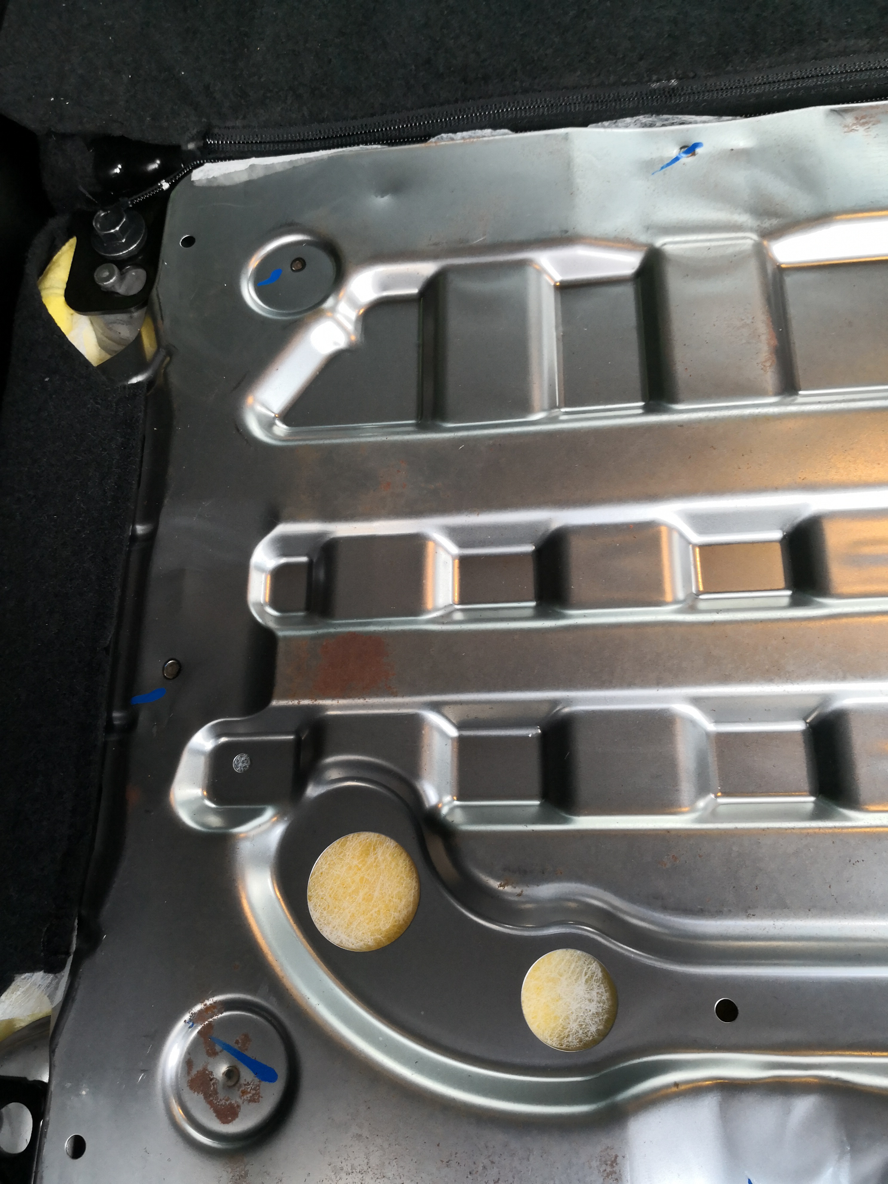

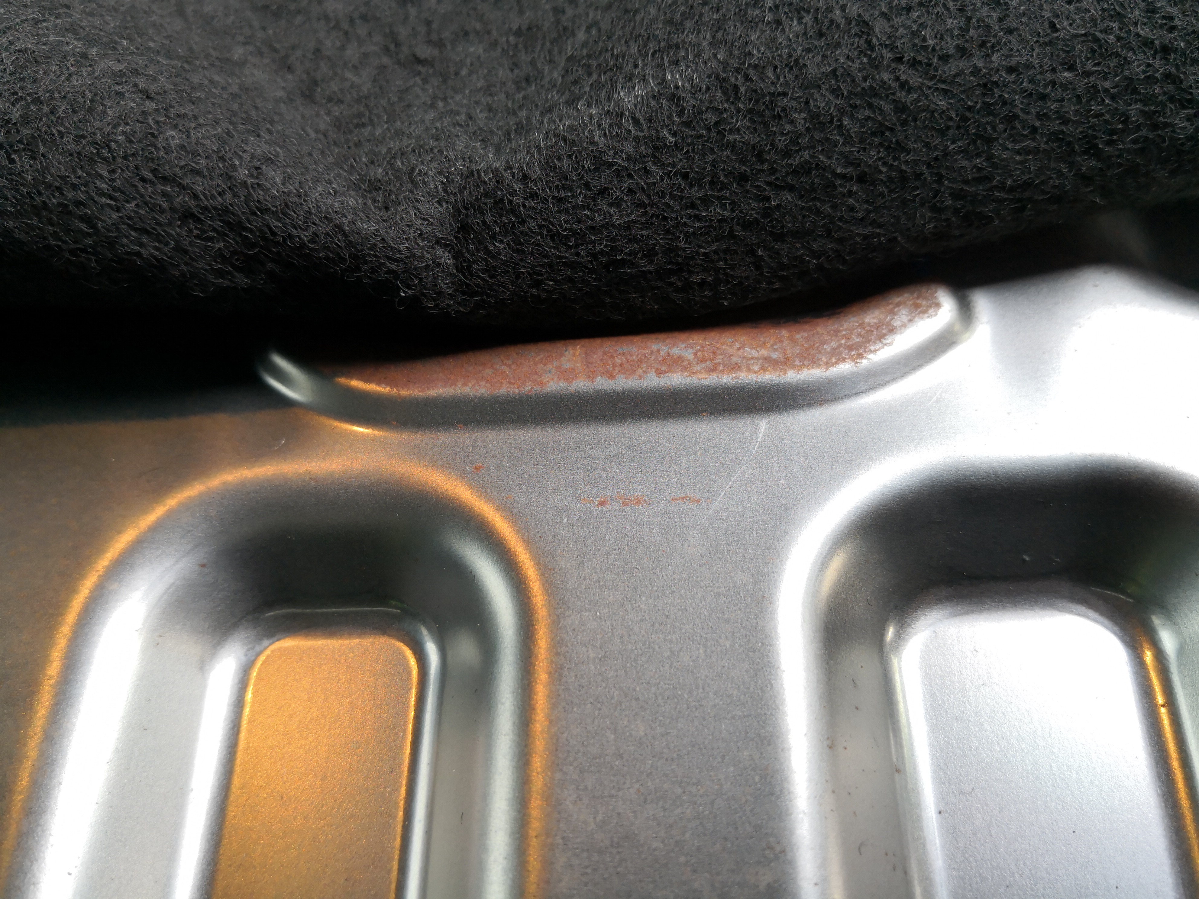

Postprzez Rubik » 2 gru 2018, 15:32
Dzisiaj sprawdziłem dokładniej. Stelaż fotela za kierowcą jednak nie OK ma dwa kółka rdzy o średnicy ok. 3cm , zaś stelaż fotela za pasażerem ma trzy większe plamy rdzy , największa z 10cm.
No może nie aż taka masakra... Jednak nie dopuszczalne w tym miejscu. Pewnie nigdy bym tam nie zaglądał , chyba że ruda wyszłaby przez materiał. :(

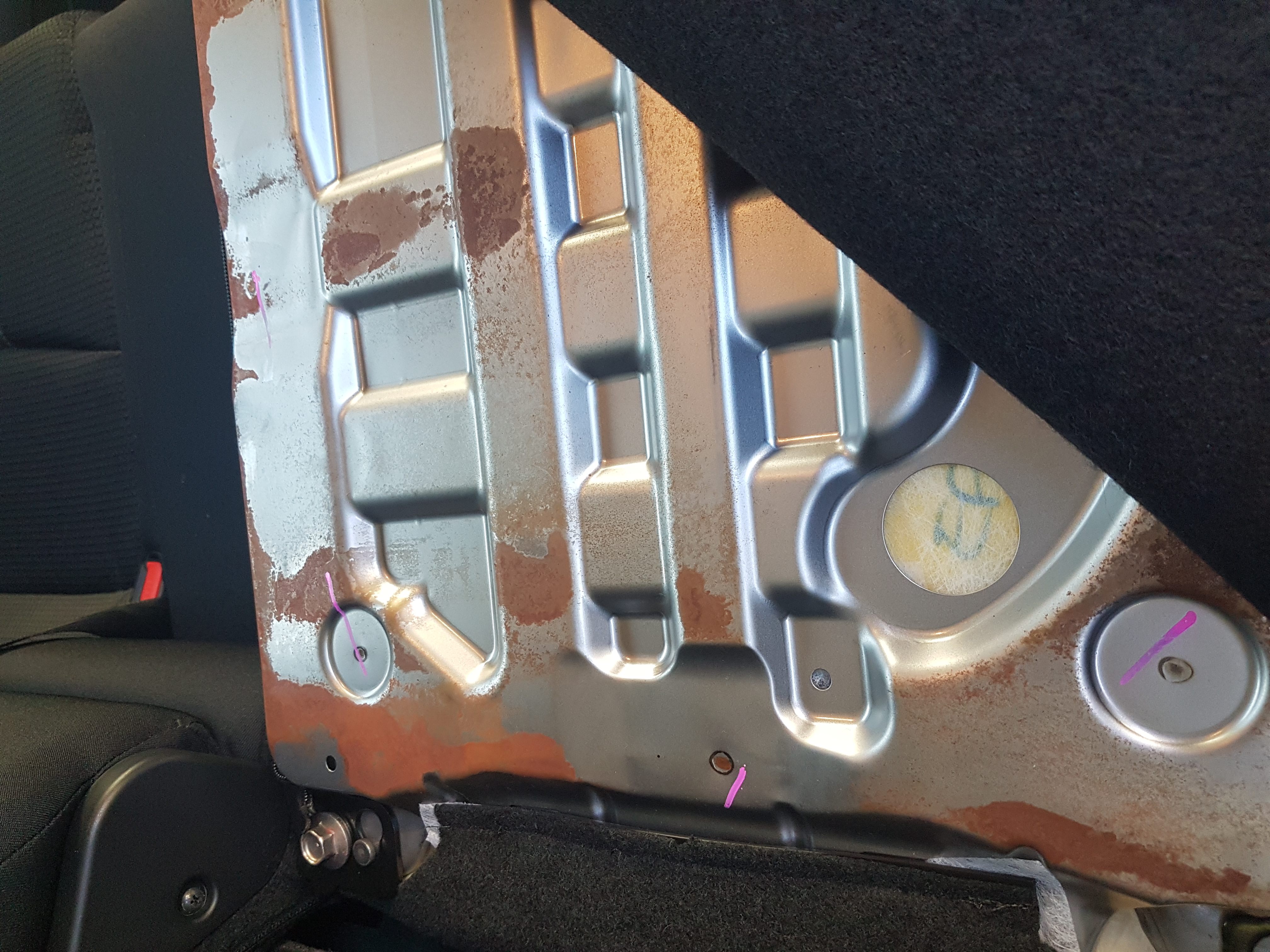

Postprzez kamil.trz » 2 gru 2018, 19:13
Mazda 3 hatchback, sierpień 2016, wersja enso (zamsz + skóra). Rdzawy nalot praktycznie na całym stelażu. Panowie, zaglądał ktoś pod wykładzinę na podłodze :) ? Czy przypadkiem tam też nie ma takiej niespodzianki?

Postprzez Adrian200 » 3 gru 2018, 15:48
Musicie sie przygotować na to ,że naszie Madzie będa musiały zostać na całą noc w ASO ( odbiór następnego dnia roboczego ) . Ze względu na rozebranie oparć ,czyszczenie , malowanie i schnięcie.

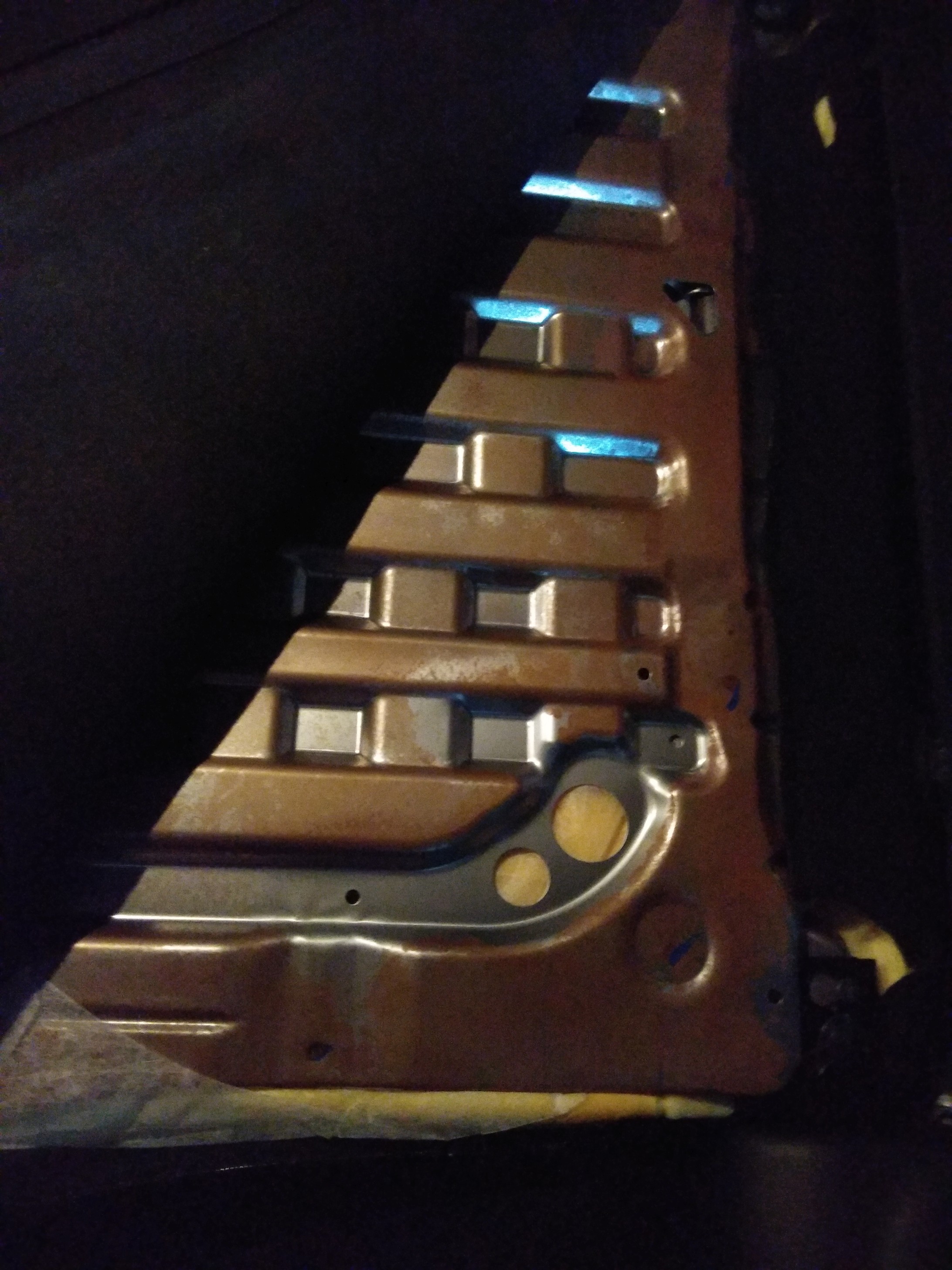

Postprzez kubala147 » 3 gru 2018, 21:25
Zajrzałem dzisiaj na szybko do przednich foteli ( pod suwak i spinki) i jest elegancko czysto nawet na spawach. :) Pod spodem kanapy też elegancja. Dodatkowo spód jest pociągniety tym samym podkładem który widzicie otwierając kufer na zapasówkę lub podnośnik.
Auto z Mexyku.

Postprzez kobem » 5 gru 2018, 10:05
We Wrocławiu już umawiają na naprawę. 4 Dni sobie na to przewidują. Auto zastępcze twierdzą ze się nie należy bo nie jest to wada unieruchamiająca pojazd :/ termin naprawy pod koniec stycznia

Postprzez schumi83 » 6 gru 2018, 10:27
Potwierdzam, u mnie też czas naprawy 4 dni z autem pozostawionym w ASO.
Czy nie można zostawić w serwisie samego elemet podlegającego naprawie?
Demontaż oparcia to 15 minut.

Postprzez michal_k88 » 6 gru 2018, 17:18
Dziś odebrałem swoją M3 po "naprawie", czas naprawy 7h – oddałem wczoraj ok 8:30 o 15 dzwonili, że gotowe, aczkolwiek nie miałem czasu odebrać tego samego dnia – dostałem auto zastępcze z tym samym pakietem ale mocniejszym silnikiem – więc chciałem je "sprawdzić" (żart), odebrałem dziś rano, ani śladu nalotu.
