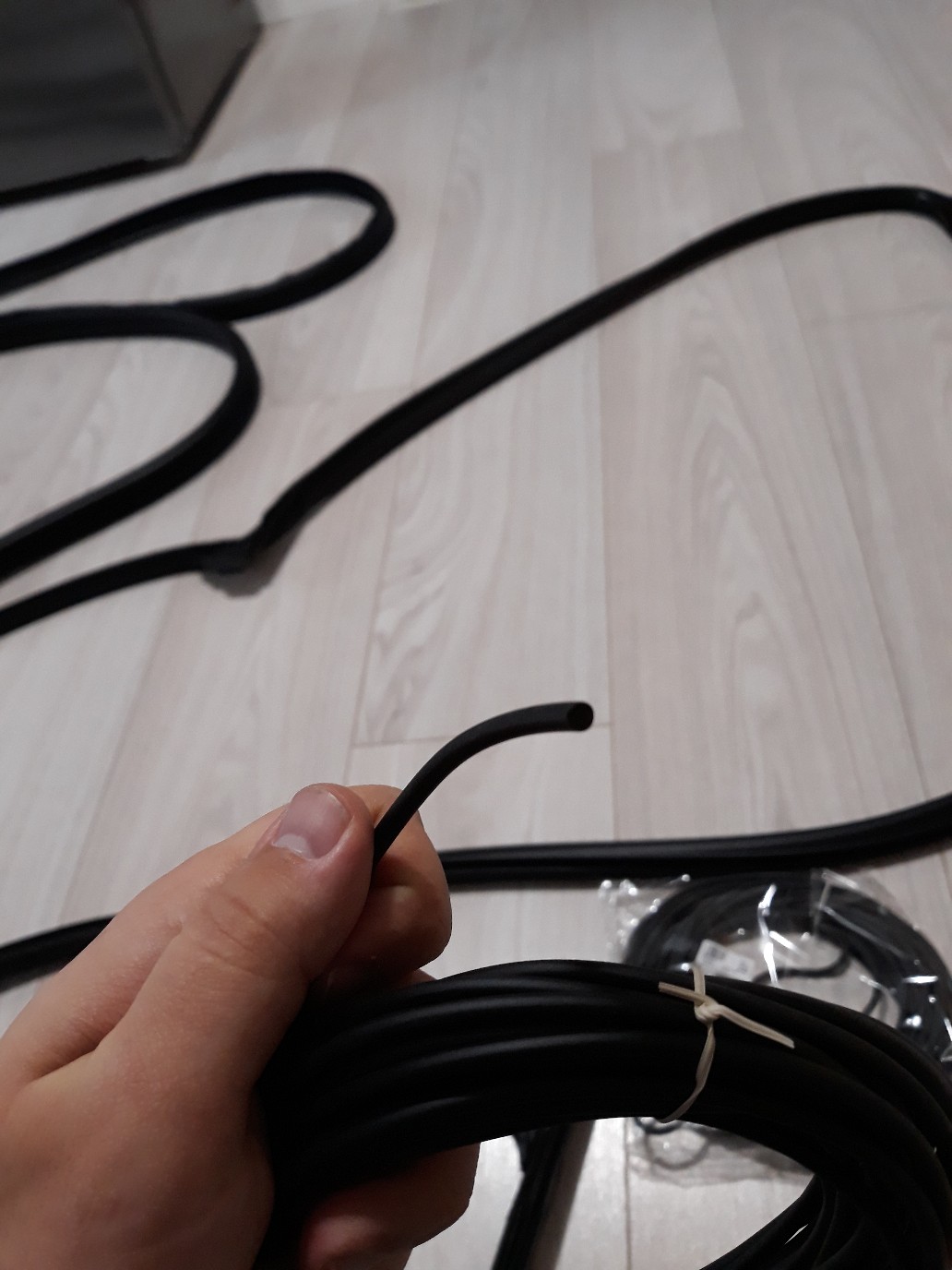

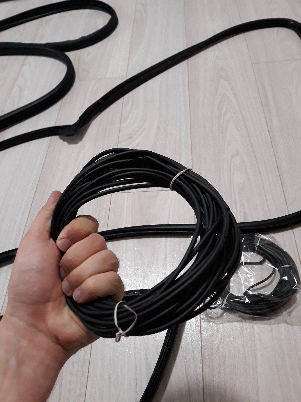

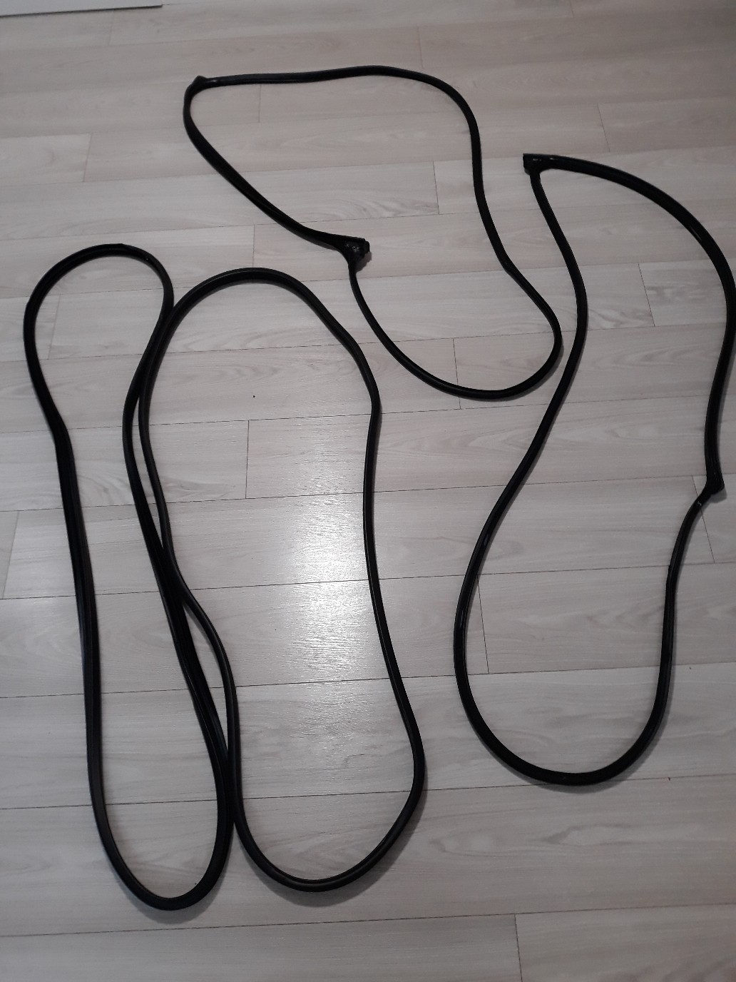

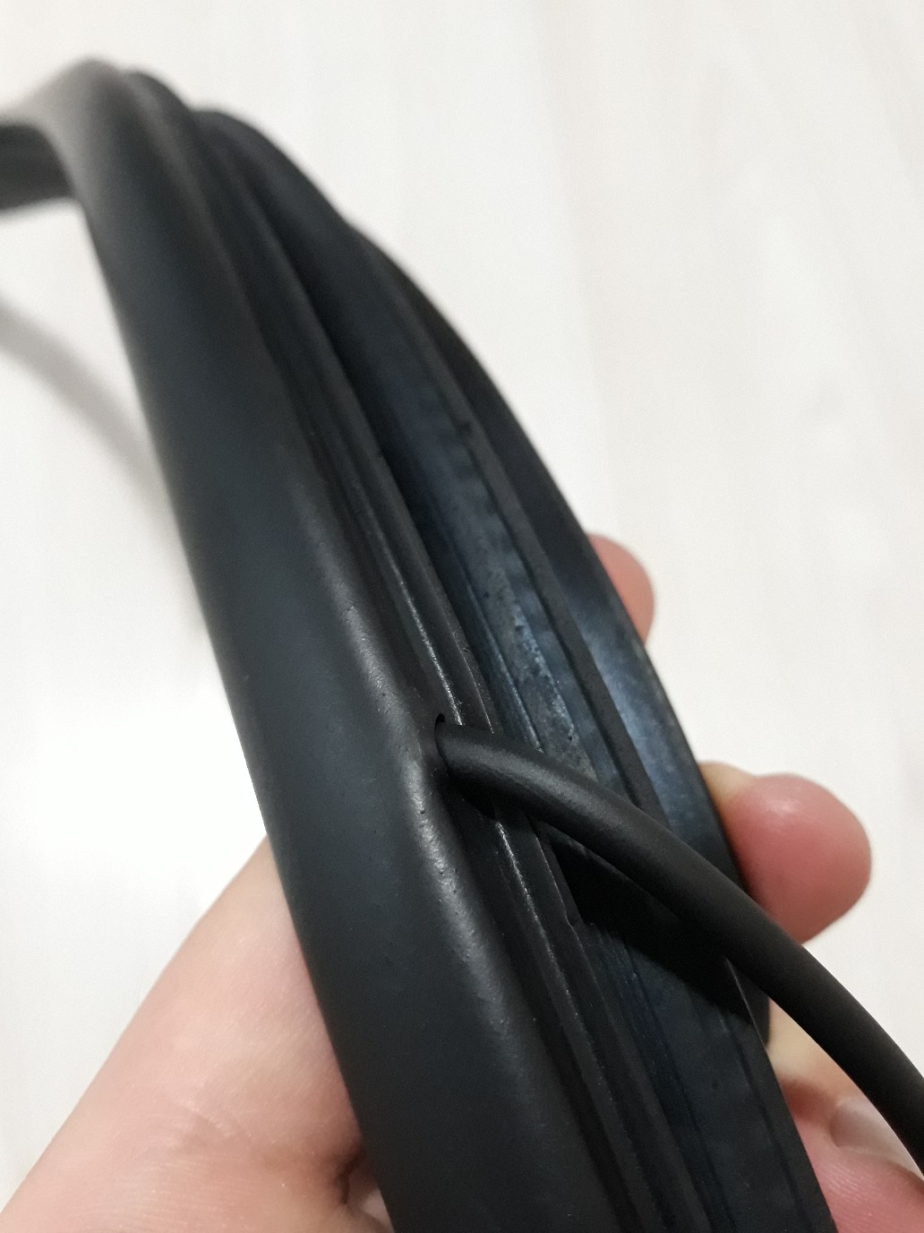

Postprzez Kritik » 17 lut 2019, 23:00
Bardzo dużo hałasu w naszych autach idzie od uszczelek
i dzisiaj ja częściowo usunąłem ten problem.
w jaki sposób?
1. kupiłem taki sznurek (2szt po 10m) jak później okazało się trzeba było zamawiać 3 opakowania.
https://www.aliexpress.com/item/Yiwu-Jewelry-Black-Round-Rubber-Jewelry-Cord-4mm-Dia-10M-length-B21611/1711530140.html?spm=a2g0v.10010108.1000001.7.13ddc6e1CRUH98
2. Ściągnąłem uszczelki z drzwi.
3. Wsadziłem ten sznurek w środek uszczelek.
Hałasu z zewnątrz w aucie znacznie mniej
Na trasie jeszcze nie testowałem, cuda nie oczekuje, ale jak za wydane 30zl myślę ze efekt – super

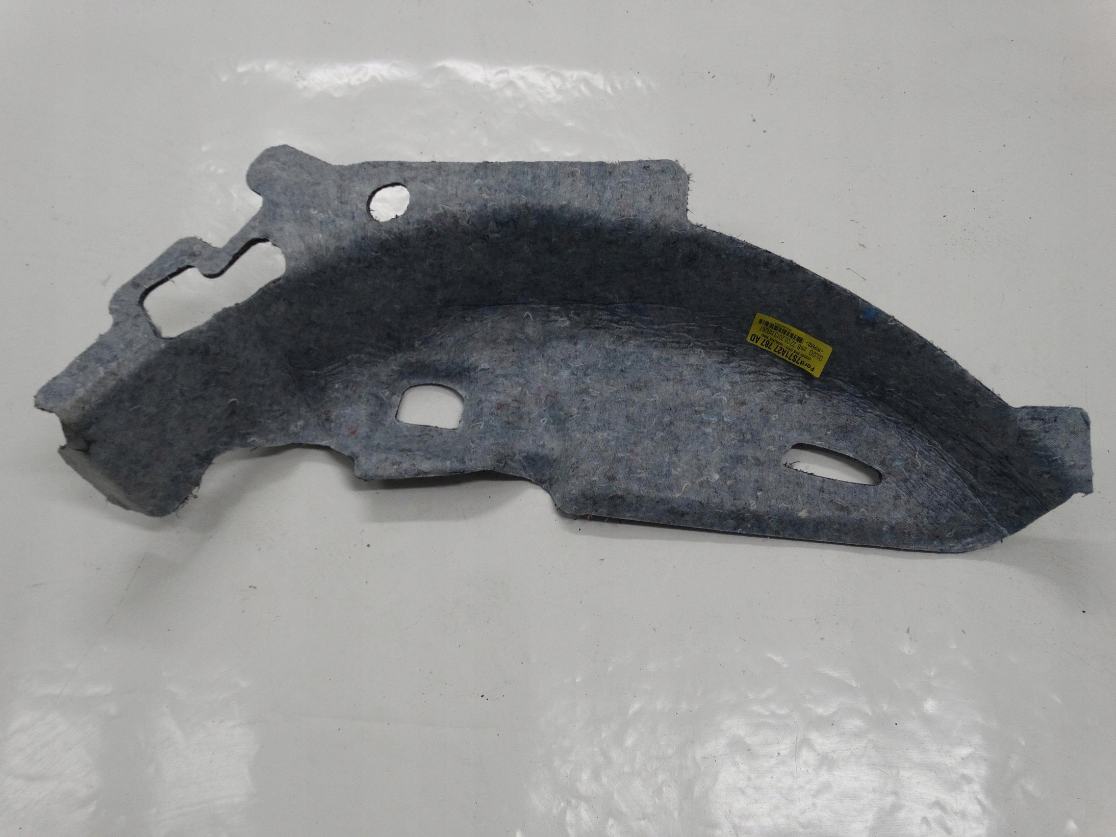

Postprzez KrzyzakMitsu » 22 lut 2019, 19:06
Kritik napisał(a): Dla nadkoli(które są najbardziej głośna częścią podłogi, w ogóle są specjalne maty
osobiście polecam maty na zewnątrz, w sensie zakładane pod plastikowe nadkola – różnica jest kolosalna w przypadku np. jazdy po piasku czy wodzie
czasem uda się coś dopasować – do niektórych aut pasują fabryczne wyciszenia od volvo czy renówki, są hermetyczne
https://e.allegroimg.com/s512/035c4d/c9 ... 78aa766a0e
ideałem byłoby jeszcze dać filcowe nadkole, z taką warstwą wewnętrzną, żeby nie trzymała za długo wody
https://8.allegroimg.com/original/0ce6d ... b8254d51f8
