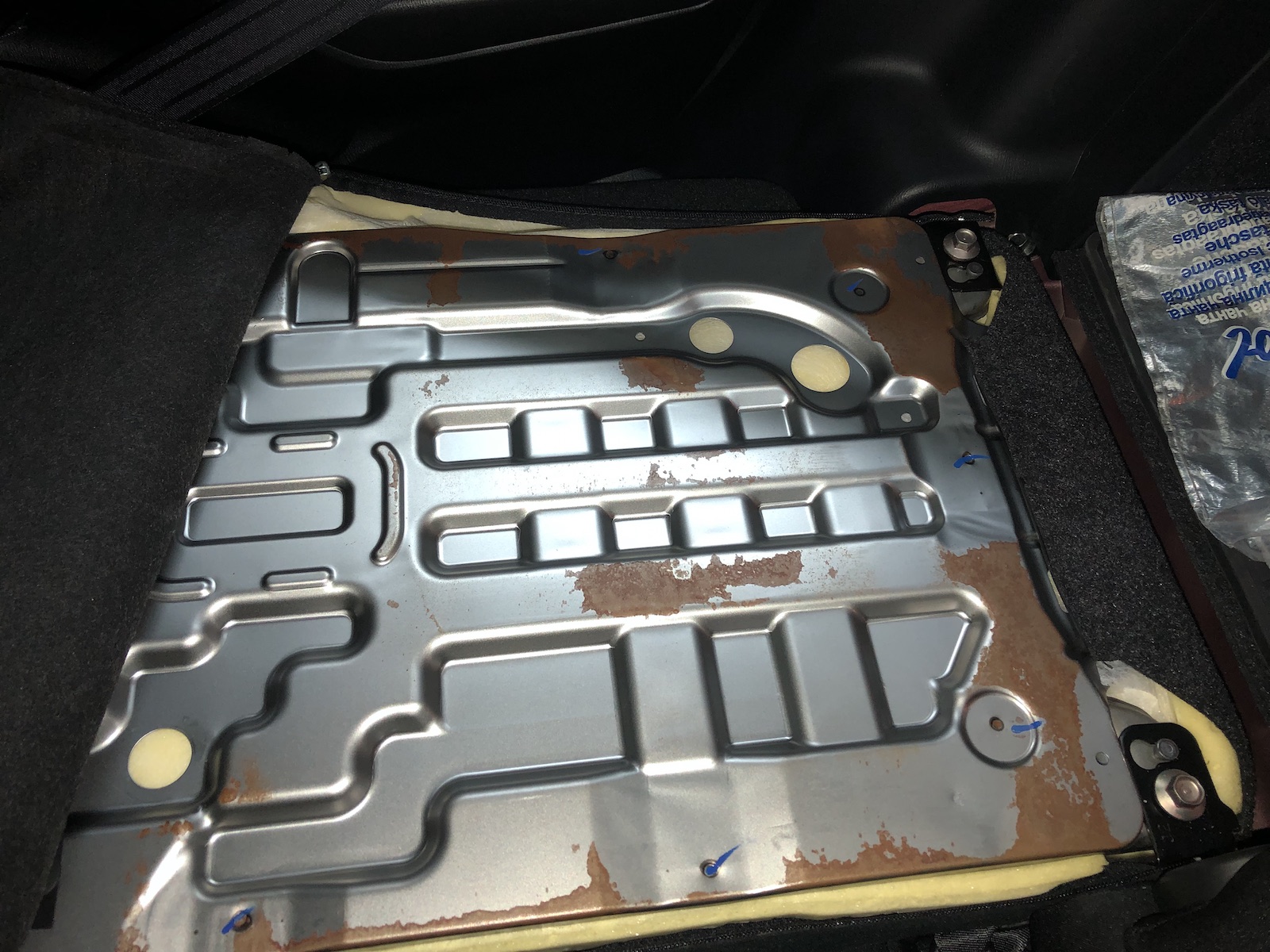

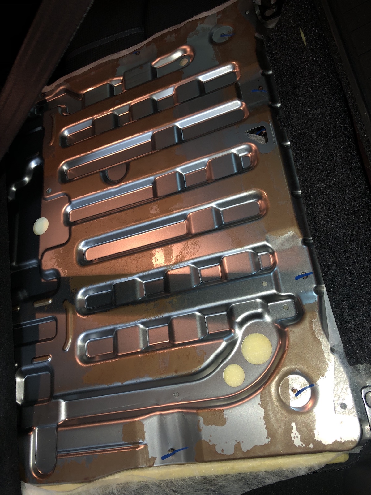

Stelaż oparcia tylnej kanapy – rdza
Postprzez Kaszpir3 » 29 lis 2018, 14:09
... sprawdziłem, bez rdzy ani nalotu, nawet zgrzewy jeszcze czyste, dusza uspokojona, pewnie Wam zakładali stelaże z magazynów otwartych, albo to kolejna wada, pozdrawiam:)

Postprzez sebas0026 » 29 lis 2018, 14:26
Panowie stelarze foteli kierowcy i pasazera tez rdzewieja

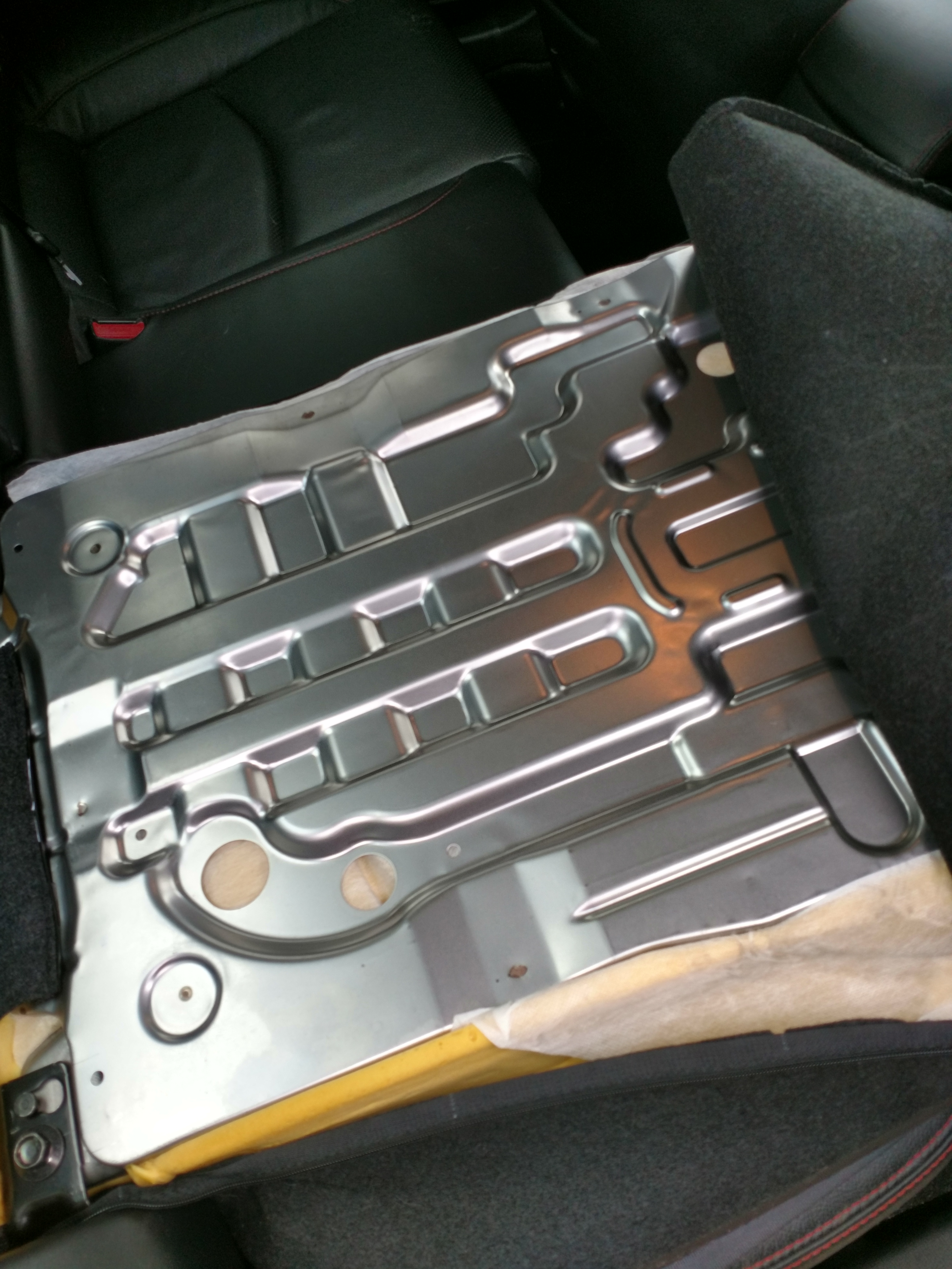

Postprzez rafs24 » 29 lis 2018, 16:24
Sprawdziłem dzisiaj u siebie, wygląda ok, te rude kreski to flamaster ;)
HB, rocznik 16 przed FL. Obrazek

Postprzez mxostry » 29 lis 2018, 20:43
Ja dostałem taka odpowiedz dziś :
Dzień dobry,
Dziękujemy za przesłanie wiadomości.
Wychodząc na przeciw oczekiwaniom naszych Klientów posiadamy skuteczne rozwiązanie zaobserwowanego przez Pana zjawiska, dzięki działaniom przeprowadzonym przez serwis nalot zostanie usunięty ze stelaży siedzeń.
Jednocześnie zapewniamy, że zgłoszone przez Pana objawy nie mają wpływu na bezpieczeństwo użytkowania Pańskiego samochodu i może Pan nadal z niego korzystać do czasu ich usunięcia.
Proszę o wskazanie serwisu ASO Mazda w którym chciałby Pan zrealizować naprawę. Serwis skontaktuje się z Panem w celu ustalenia terminu realizacji naprawy.
W razie pojawienia się dodatkowych pytań lub wątpliwości, proszę o kontakt.
Z poważaniem,
Ewelina Reszka
Customer Assistance Center

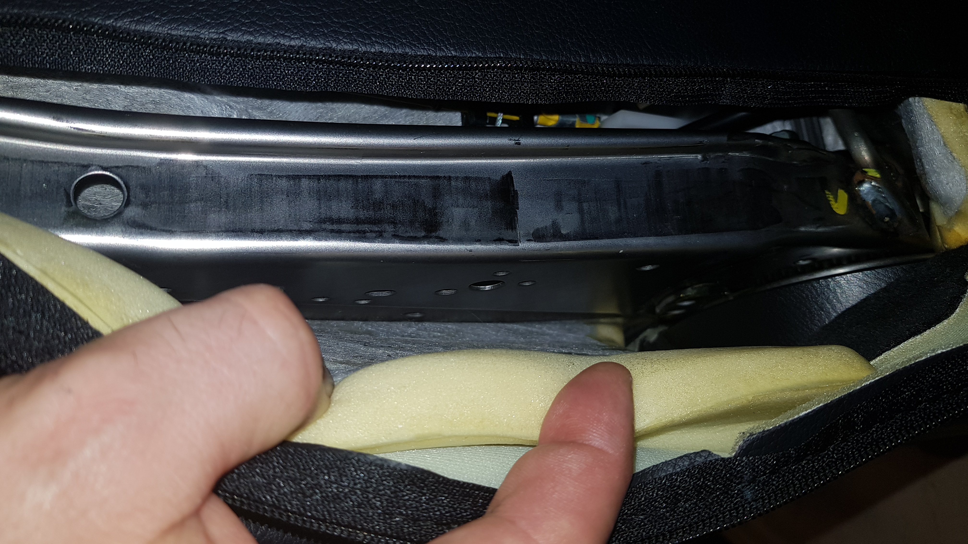

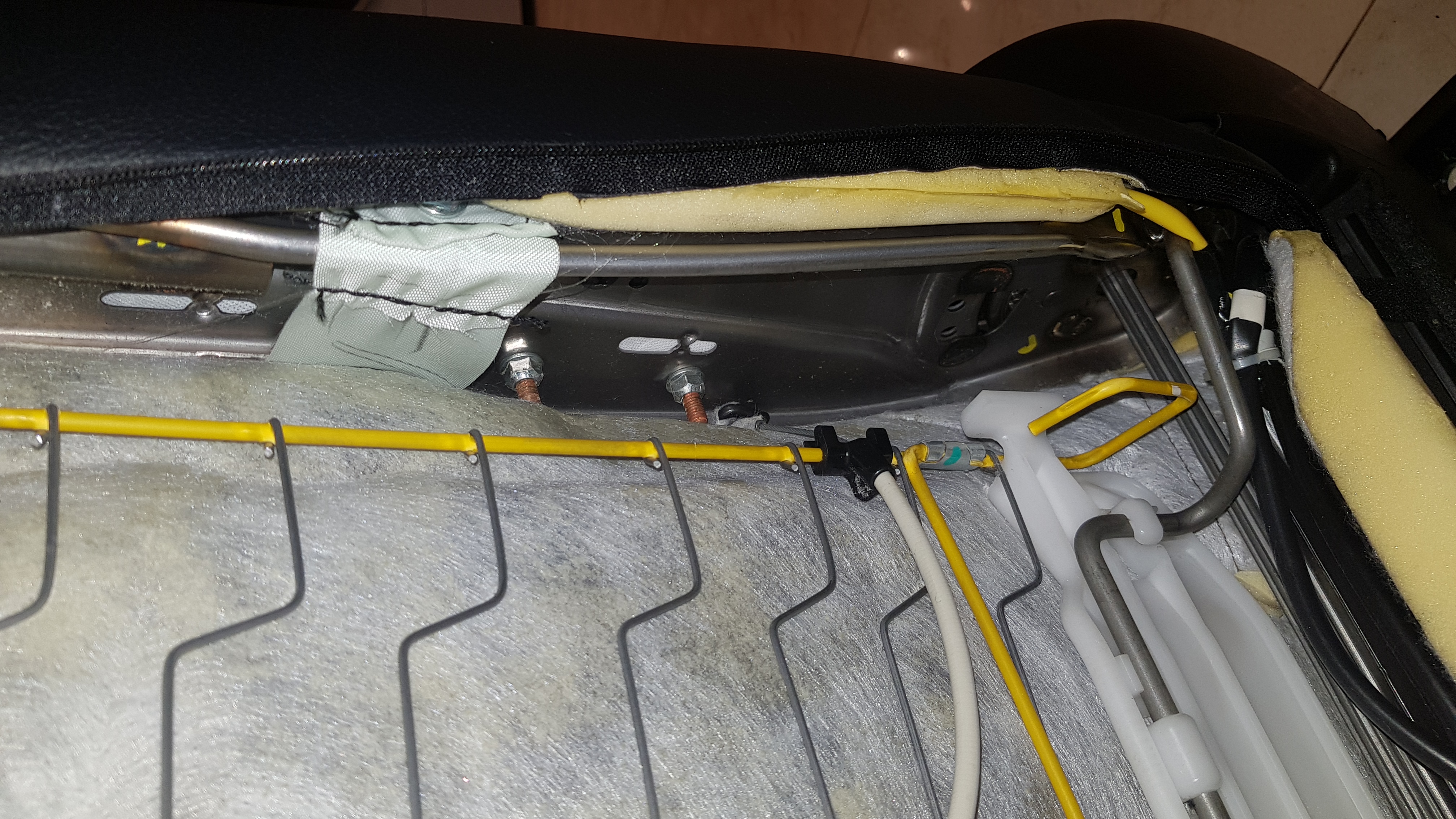

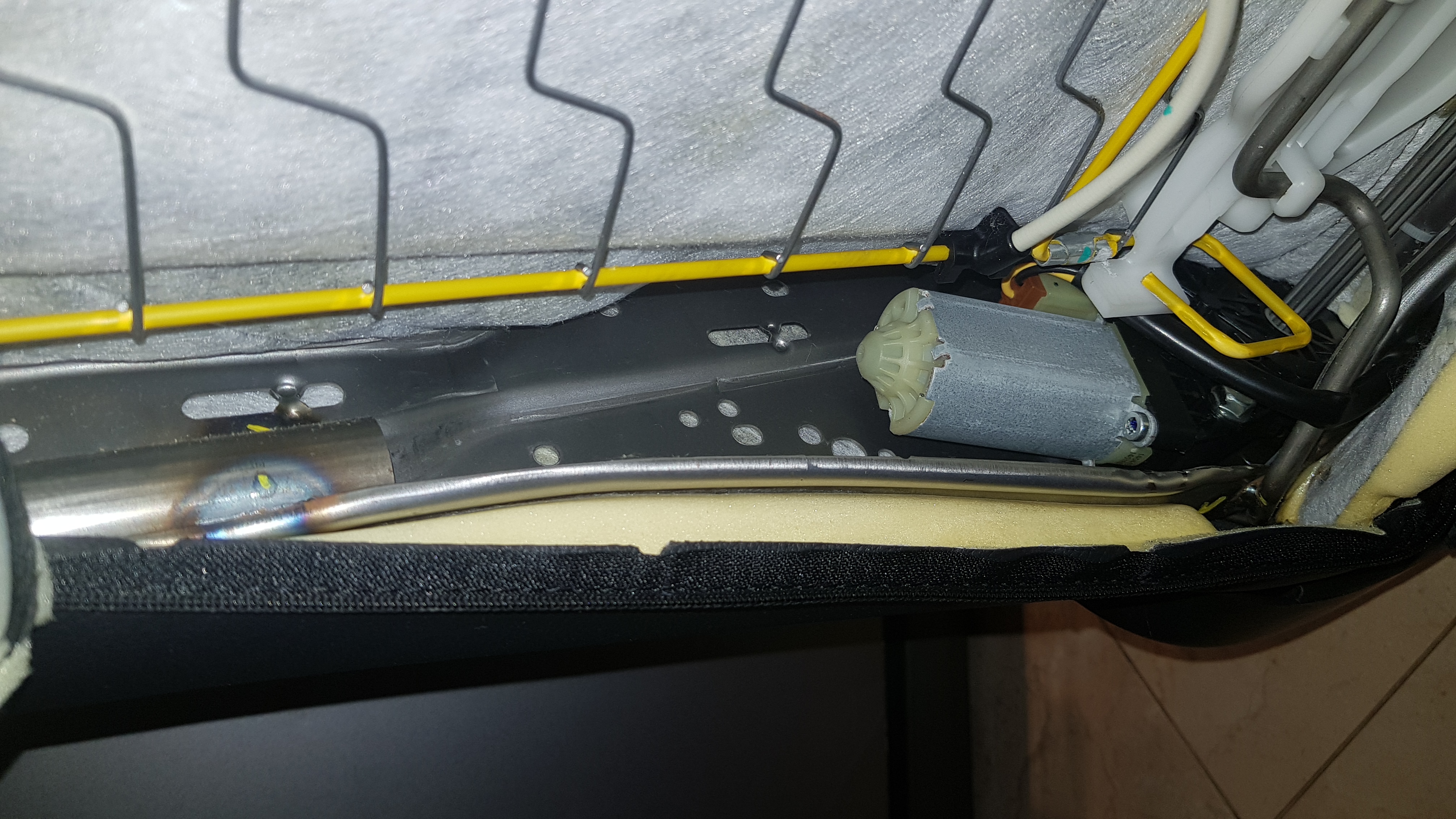

Postprzez darrecki » 30 lis 2018, 19:30
Macie przykładowe zdjęcia stelaża przedniego fotela. Totalne zero rdzy.
Typ co może wyglądać na rdzę a nią nie jest to przebarwienia po spawaniu/zgrzewaniu i coś jakby miedziane śruby.

Właśnie sprawdzałem swoją M3 z sierpnia 2017.. Jest rdza na całym stelażu. Zdjęć nie będę wrzucał bo kanapa wygląda dokładnie tak jak u innych osób. Do tej pory wszystko było w porządku, ale nie spodziewałem się takiej sytuacji w rocznym samochodzie. A trzymam go w ogrzewanym garażu..

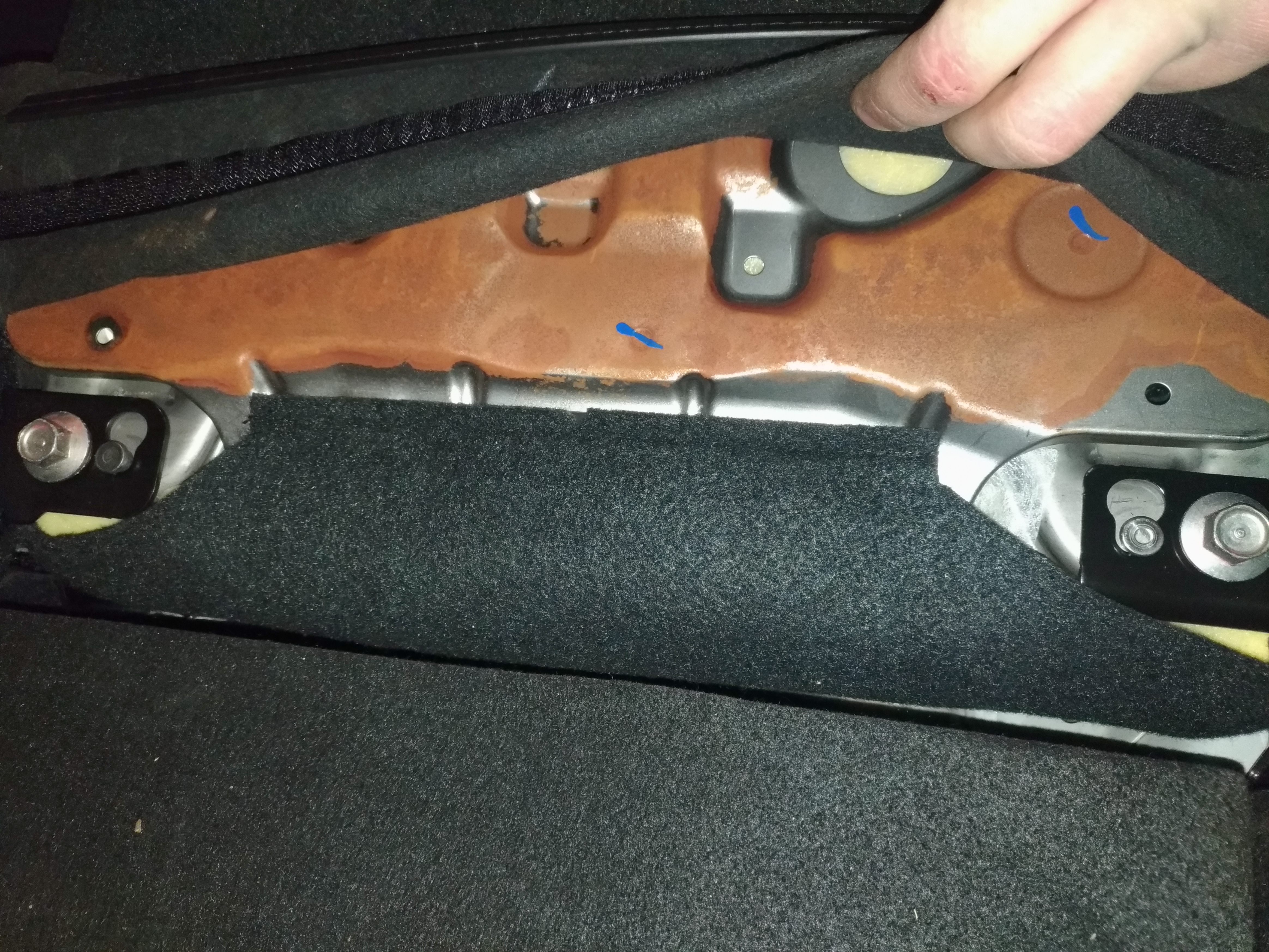

Postprzez Rubik » 1 gru 2018, 21:09
Mazda 3 sedan 2014 Japonia Materiał na fotelach.
Stelaż fotela za kierowcą wygląda OK ( chociaż zaglądałam na szybko i nie odkryłem do końca ) , ale niestety za pasażerem masakra
Auto po gwarancji to pewno nie obejmą mnie żadne ewentualne akcje Mazdy. Pozostanie jakaś naprawa we własnym zakresie. Swoją drogą nigdy tam nie zaglądałam.
Jak widać te z Japoni też mają tą wadę. Niestety.
Auto garażowane z małym przebiegiem.
