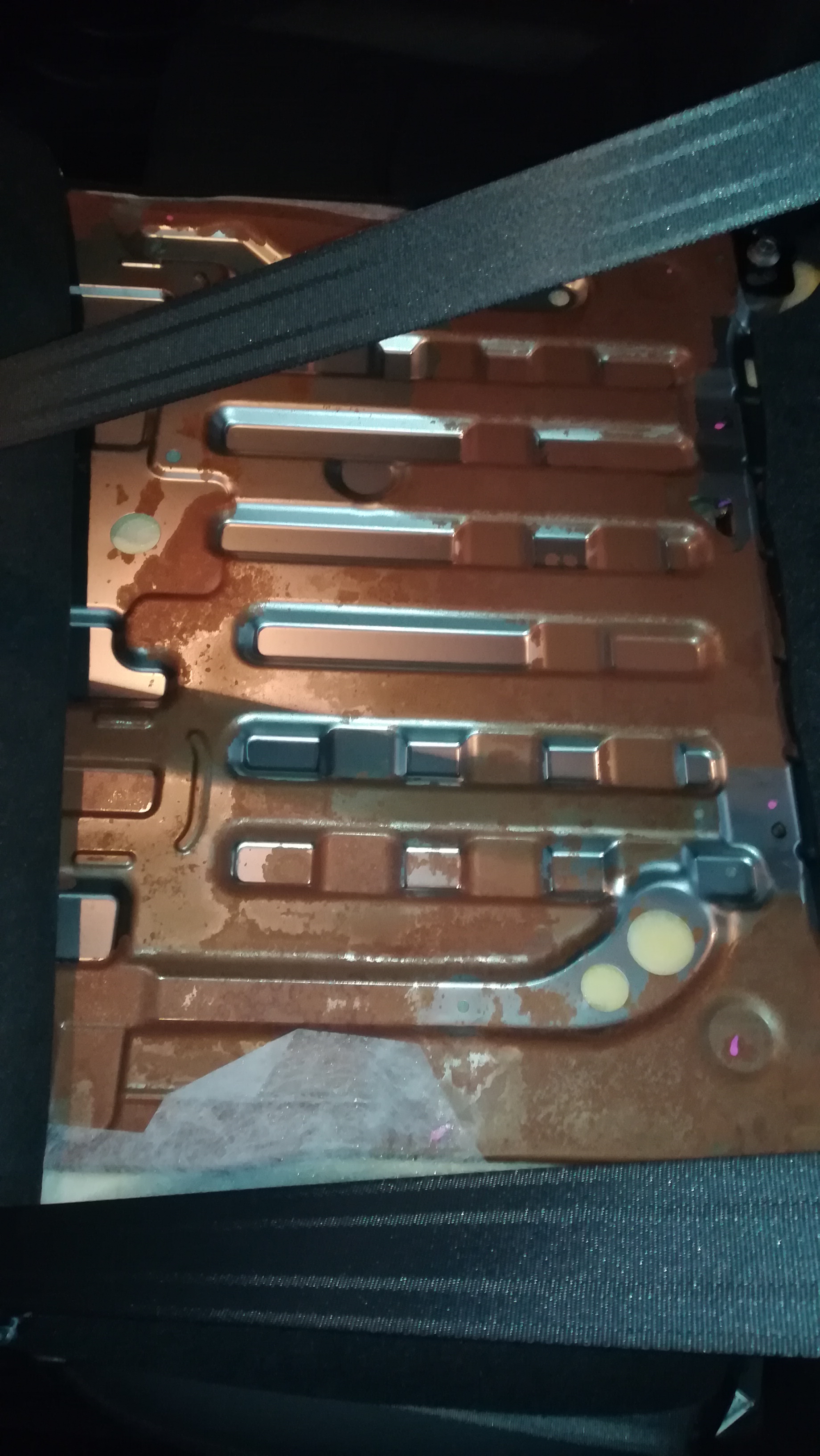

Postprzez Makacch » 28 lis 2018, 17:02
Taka sama otrzymalem odpowiedz na FB od nich, w koncu zmienili podejscie bo jak bylo widac na poczatku to zbywali ludzi...

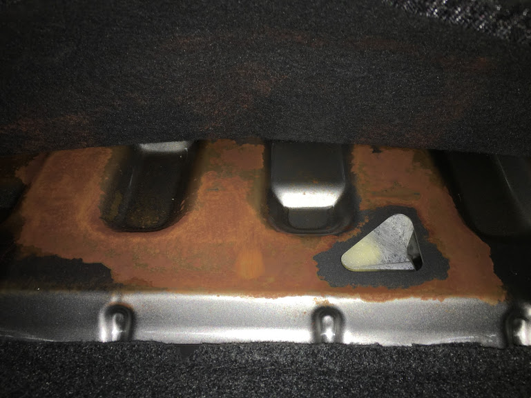

Postprzez ArteK » 28 lis 2018, 17:09
Halski1986 napisał(a):Jak dla mnie to to jest niepostępująca rdza. Pewnie źle przechowywali elementy i trochę rdzy się dostało. Nie wierzę w to, że pójdzie dalej, nie ma warunków do tego w środku auta.
Zostaw jak jest i przekonaj się potem <wow>

Postprzez Adrian200 » 28 lis 2018, 17:27
Dostałem dodatkowo telefon od MAZDA POLSKA. Zapewniają ,że problem będzie naprawiony , dodatkowo pytają w jakim ASO naprawa ma być wykonana, a oni bezpośrednio będą się kontaktować w celu umówienia wizyty.
Naprawa będzie polegała na wyczyszczeniu "korozji" oraz zabezpieczeniu antykorozyjnym . Tyle udało mi się dowiedzieć .
Jest efekt i to mnie cieszy .

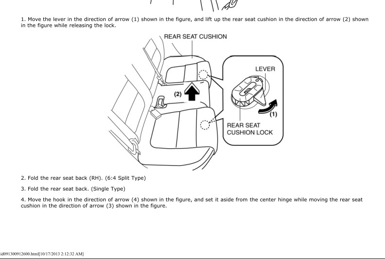

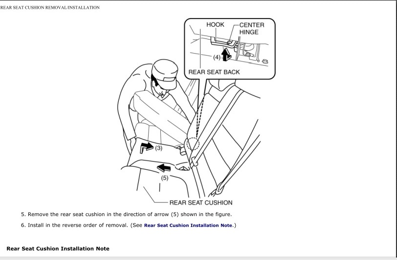

Sprawdzał może ktoś czy pod kanapą nic się nie kryje ?
( Jak ją zdjąć w bezpieczny sposób żeby zaczepów nie pourywać żadnych ? )

Postprzez darrecki » 28 lis 2018, 19:12
Pod kanapą nie ma żadnego stelaża. To tylko gąbka oklejona materiałem

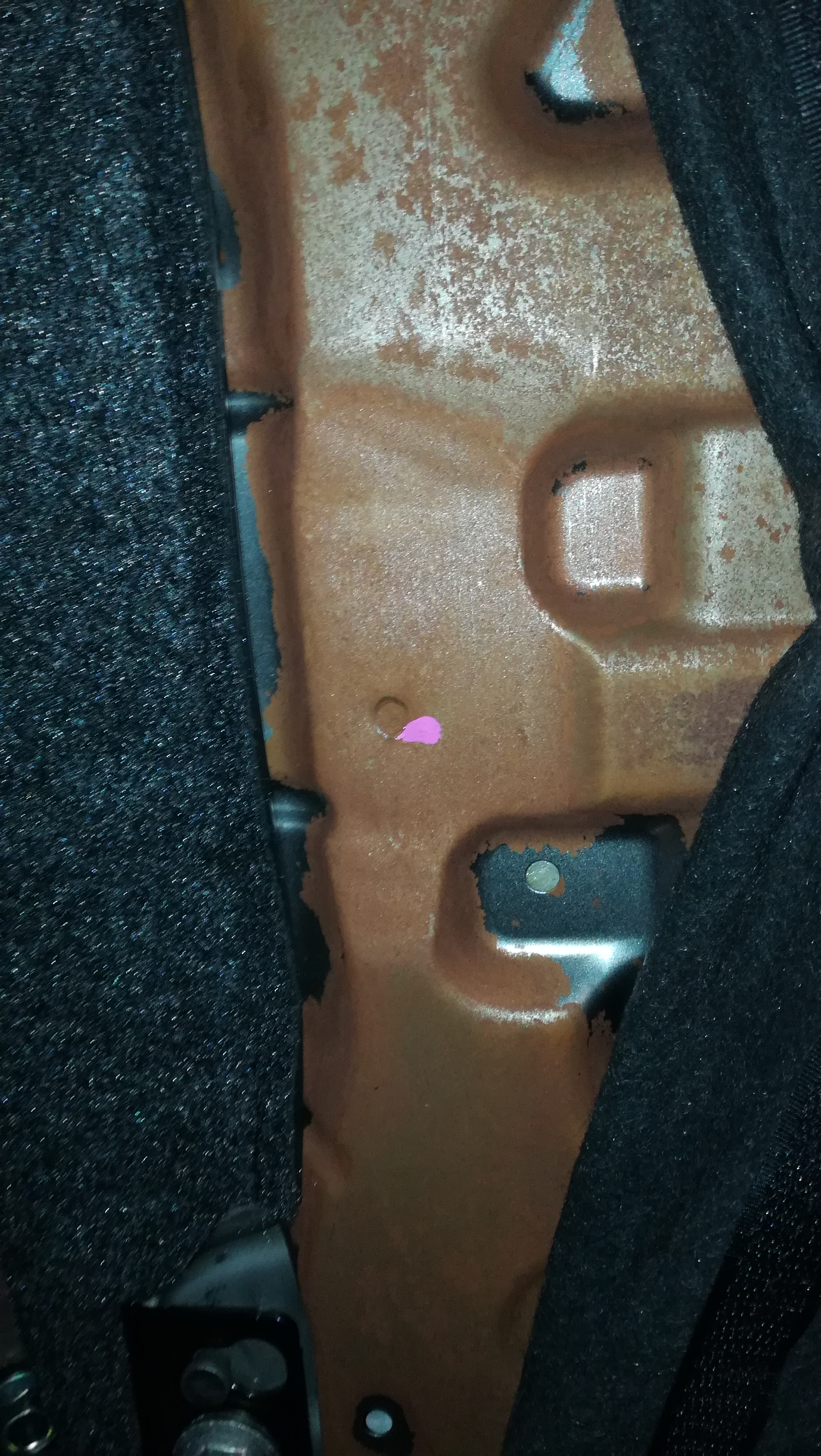

Postprzez mxostry » 28 lis 2018, 19:53
Mazda 3 2018 odebrana w maju tego roku , tapicerka materiał , wersja sedan – właśnie sprawdziłem tez już zaczyna ja brać od spodu

Postprzez grzegorz176 » 28 lis 2018, 19:55
M3, sedan,czerwiec 2017, tapicerka skórzana
nie miła niespodzianka

Postprzez Kritik » 28 lis 2018, 20:02
Sprawdziłem dzisiaj swoja Mazde
2018 rok, HB, tapicerka material, odebrana w Październiku 2018, auto u mnie trochę ponad miesiąc, stoi w ciepłym garażu, gdzie nawet teraz jest +18 :)
i co?
i jest <glupek2>
pod siedziskiem sprawdzałem jeszcze w salonie, również po zobaczeniu wątku tutaj na forum, jest czysto <ok>

Postprzez mxostry » 28 lis 2018, 21:32
Dodam jeszcze ze maila wysłałem przed chwila i wiadomość na Facebooku , nie jest to wielki kłopot ale dla mnie 83.500 które zapłaciłem pół roku temu to WIELKIE pieniądze i chodzi o to że musza mi to usunąć , jestem pewny na 100% ze ta cześć była montowana już zardzewiała przez meksykancow

Postprzez jaro93 » 28 lis 2018, 21:41
Adrian200 napisał(a):Odpowiedź MAZDA POLSKA
"Adrianie, posiadamy skuteczne rozstrzygnięcie tej sytuacji, dzięki któremu nalot zostanie usunięty ze stelaży siedzeń. Oczywiście powiadomimy zainteresowanych Klientów o rozwiązaniu, które zastosujemy na nasz koszt w jak najkrótszym czasie. Jednocześnie zapewniamy, że zgłoszone przez Klientów objawy nie mają wpływu na bezpieczeństwo użytkowania Pańskiego samochodu i może Pan nadal z niego korzystać do czasu ich usunięcia. Jeżeli jest Pan w kontakcie z innymi użytkownikami samochodów Mazda, którzy zaobserwowali podobne zjawiska, będziemy wdzięczni za udostępnienie im tej wiadomości i przekazanie, by skontaktowali się z nami w celu dalszego poprowadzenia sprawy przez nasze ASO na adres mmpol-cac@mazdaeur.com
Czy w twoim aucie zaobserwowałeś podobne objawy? Jeśli tak, będziemy wdzięczni za podanie nr VIN twojego auta. Chętnie też skonatktujemy się z Tobą telefonicznie. Czy w tym celu możesz podać nam numer kontaktowy do siebie?"
A więc będzie akcja "naprawcza" . :)
Czyli jednak: "w kupie siła" <glupek2>. Mail oczywiście wysłany
