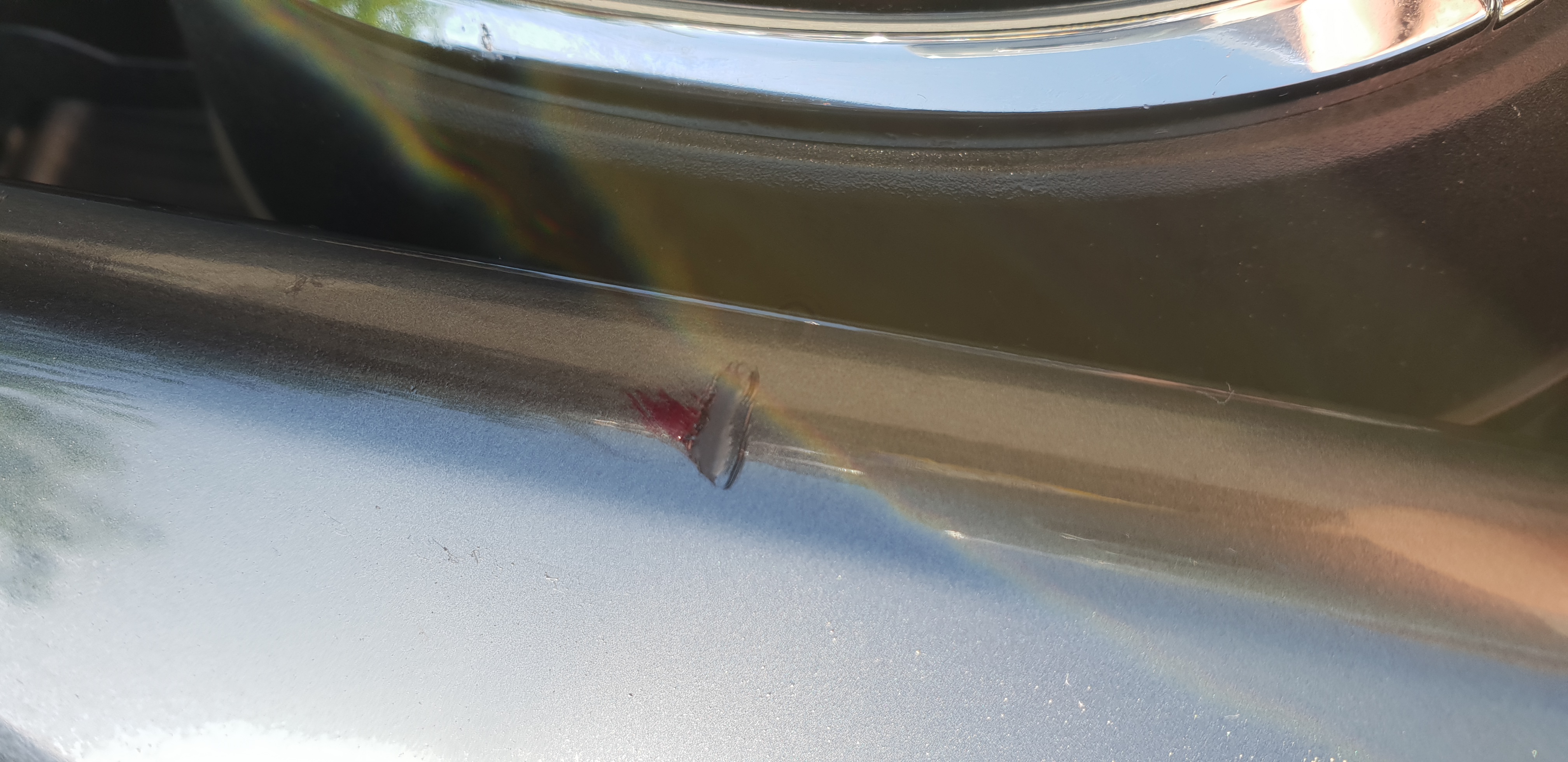

Postprzez Adrian200 » 30 kwi 2018, 15:00
Co o tym myślicie ?
Na uderzenie kamienia mi to nie wygląda + dziwny kolor bordowy(nie chce zejść) , który nie znalazł się tam w wyniku obtarcia ,bo tez inaczej wyglądałaby ta część ... Dodatkowo wokół ubytku lakieru, lakier tak jakby podwinięty ( przetopiony) .
Najdziwniejsze jest to ,że ten kolor bordowy widziałem już na skórzanej kierownicy podczas gdzy odbierałem samochód i też ciężko chciało mi to zejść . Natomiast wtedy oglądałem samochód i było wszystko ok z zewnątrz . Jakieś pomysły ?

Postprzez czarmi » 30 kwi 2018, 18:44
... a jaką część samochodu to zdjęcie przedstawia <co?> Może wtedy komuś byłoby trochę łatwiej :|

Postprzez SebaK » 30 kwi 2018, 20:59
Wygląda jak nos z tworzywa, nad logo z przodu auta.

Postprzez Adrian200 » 1 maja 2018, 09:50
SebaK napisał(a):Wygląda jak nos z tworzywa, nad logo z przodu auta.
Dokładnie tak . To przedni plastik nad logo Mazdy

Postprzez Dmb_T » 6 maja 2018, 19:21
Mi to wygląda na szczątki jakiegoś wyjątkowo upasionego komara.
