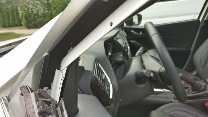

Dydek, patrząc na Twoje zdjęcie to wg mnie wygląda to tak samo. Przynajmniej tamten narożnik

Postprzez krabdul » 27 lip 2017, 14:05
Ja się już wycofuję :)
Kwestia kąta i lepszej widoczności na białym.

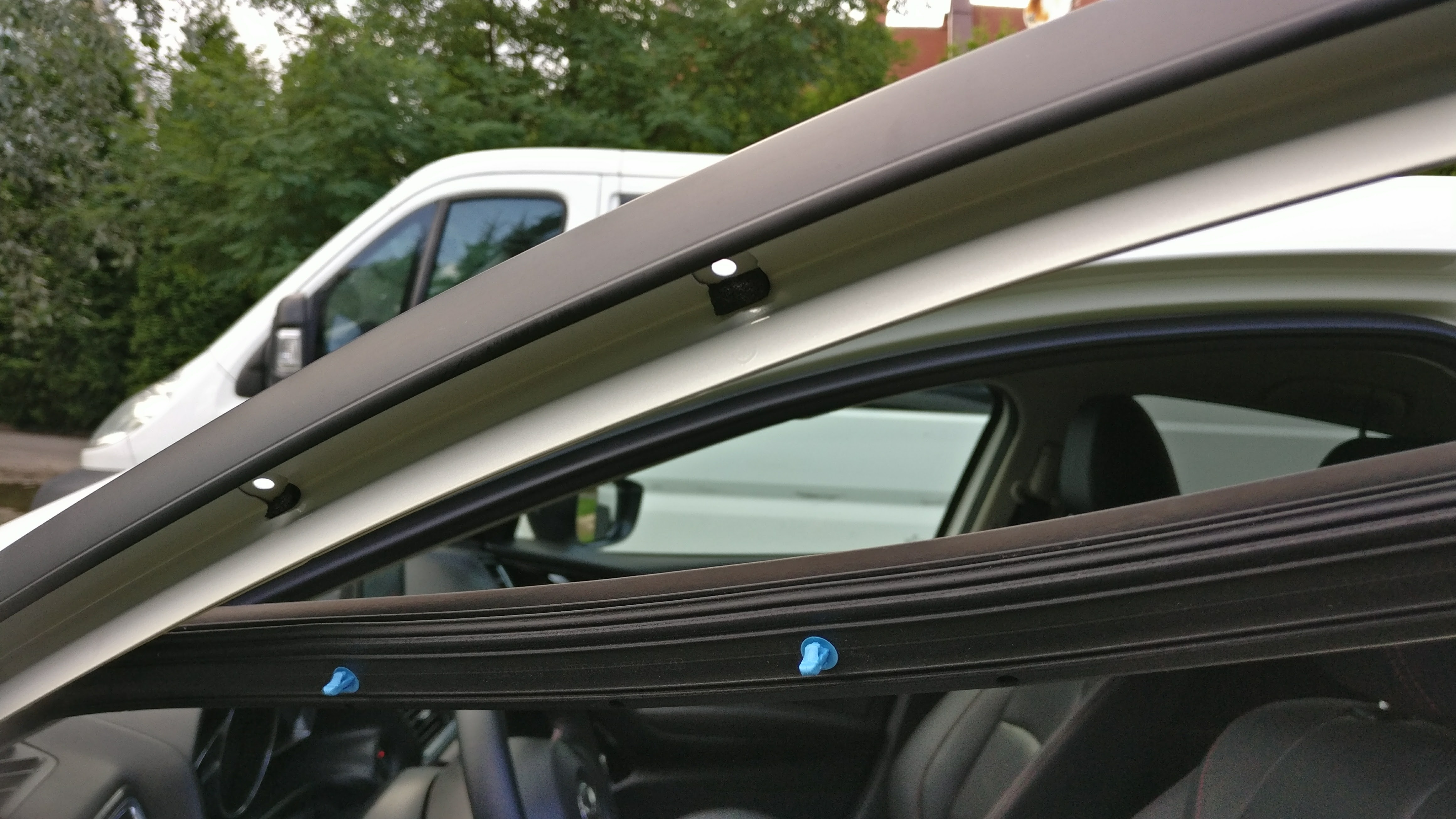

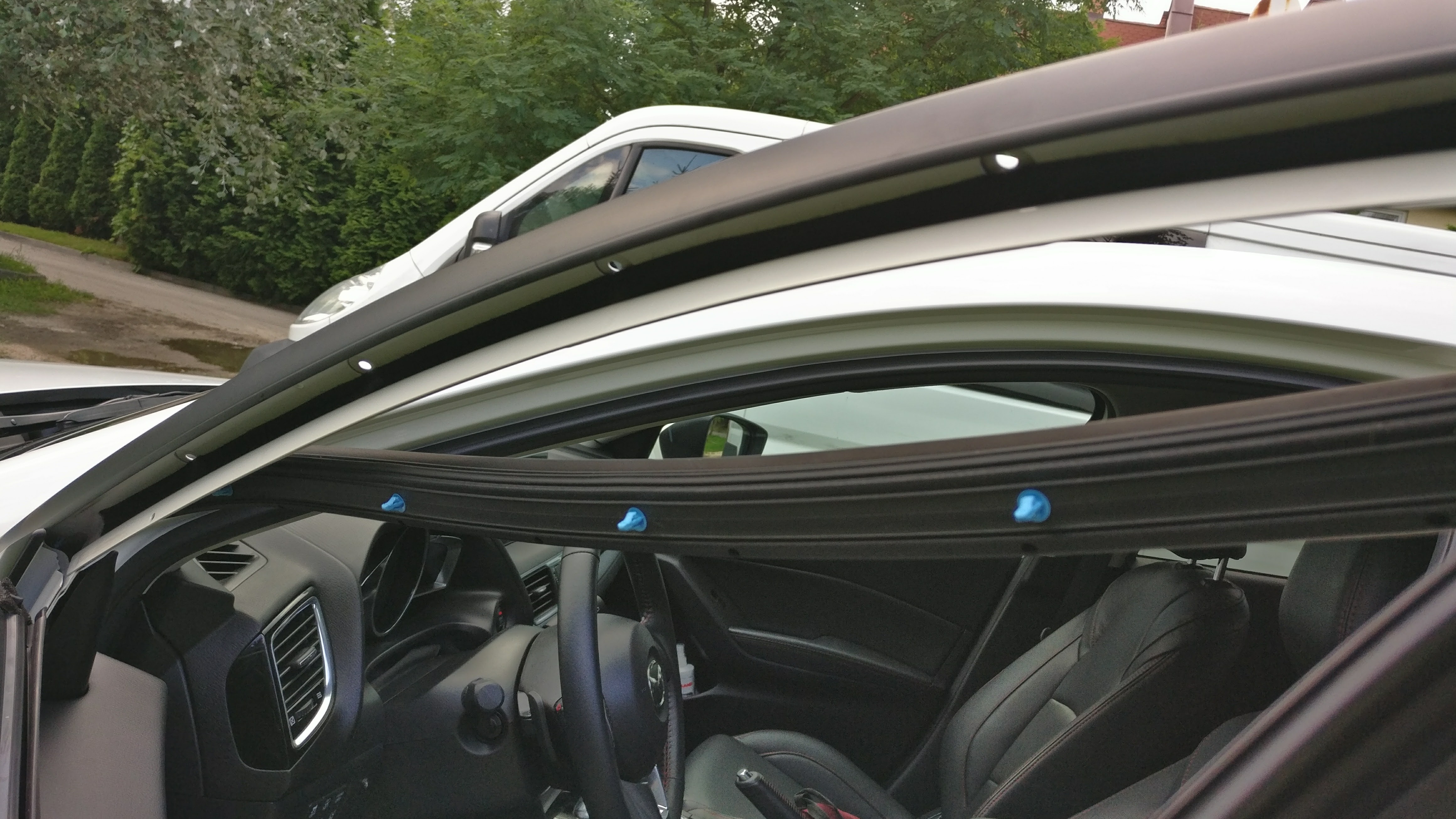

Dzisiaj dolepiłem te minidziuple. Te otworki przy nich mnie wcześniej zmyliły, bo zdjąłeś tę drugą uszczelkę, która w nie zaklikuje. Jeszcze nie jeździłem.
PS: Po zabawie z taśmą przejedźcie paluchem po uszczelce od dołu. Zazwyczaj w miejscu, gdzie jako ostatnia była wciskana, podwija się jej taki mały rancik, czego za bardzo nie widać.

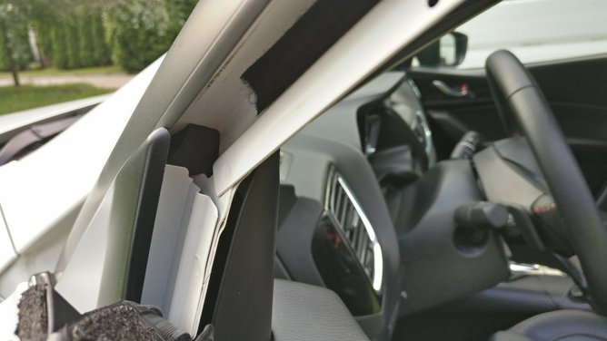

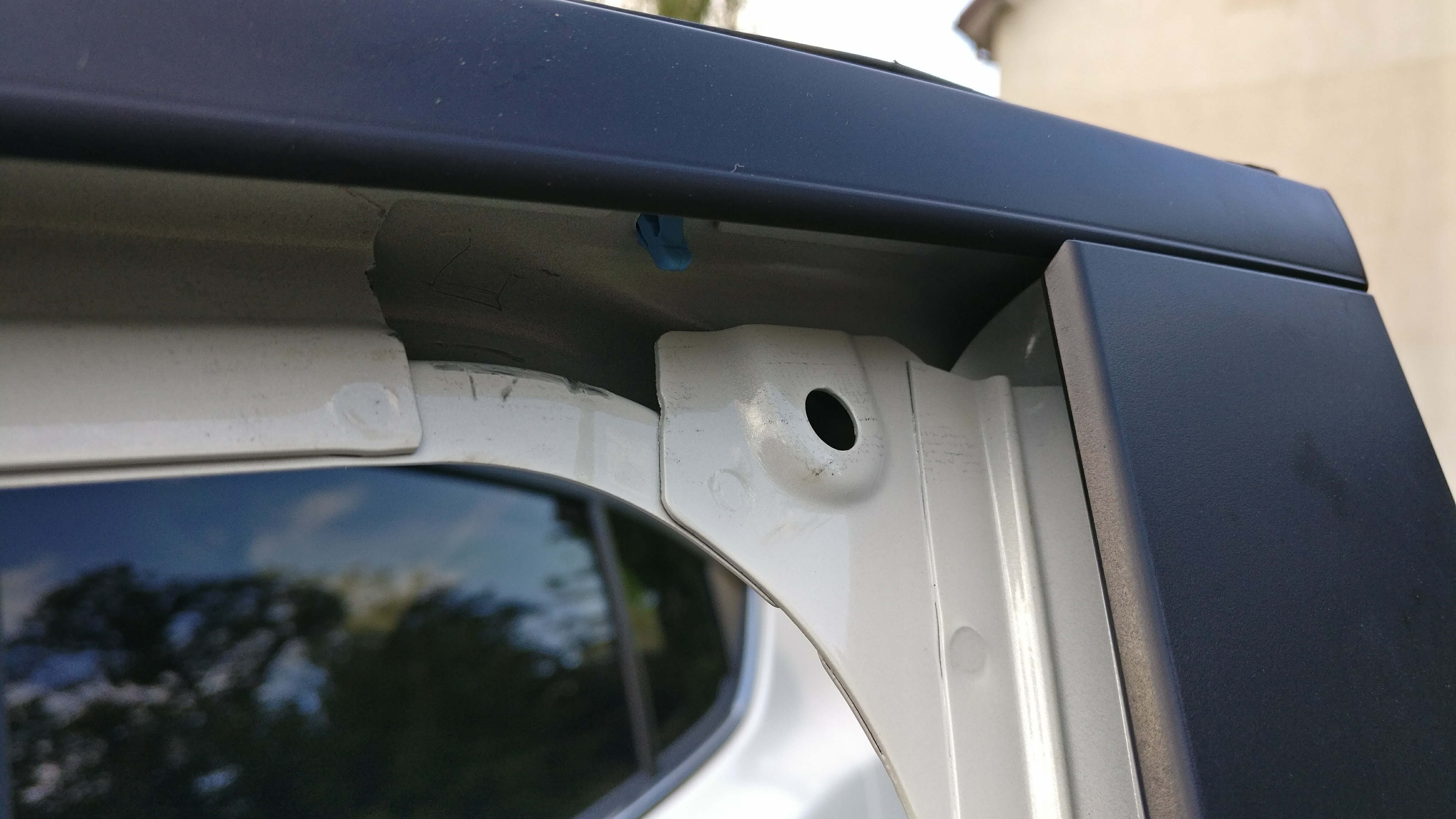

Postprzez dydek » 27 lip 2017, 18:16
ok więc ja też się wycofuje bo jednak widać że to ta sama duża dziura :/
A więc i ja chciałem przetestować to rozwiązanie i zrobiłem komplet na drzwiach kierowcy – zobaczymy czy będzie z tego jakiś efekt ;)
duża dziura
uszczelnienie małych dziurek
taśma na rancie
przednia dziura zatkana pianką
uszczelnienie przednie

Postprzez krabdul » 2 sie 2017, 13:18
U mnie jest bardziej głuche zamknięcie, ale nie muszę mocniej trzaskać. Jedyna różnica w sile zamykania jest w takim statycznym dociśnięciu, ale tak też idzie je zatrzasnąć.
Może mało smarowidła i się nie chce sznur ułożyć dobrze.
PS: Ostatnio, już po modzie, słyszałem jakieś przeszumy w prawych, tylnych drzwiach. Jak oglądałem uszczelkę to nie była właściwie osadzona w górnym, tylnym rogu. Naciągnąłem ją na dole by zyskać z 1cm i już ładnie tam siadła i owy zewirek zniknął. Zastanawiam się, czy nie osadzić jej na jakimś silikonie.
Swoją drogą w tych drzwiach mam eksperymentalny sznur 6 a nie docelowy 7mm.

Postprzez darrecki » 18 sie 2017, 17:14
Szczerze, to nie słyszę już żadnej różnicy. O ile zaklejenie dziur w drzwiach coś dało, bo teraz słyszę również szum z tylnych drzwi, to guma w uszczelce raczej niewiele zmieniła. Może cos przy niższych prędkościach, ale na autostradach jak szumiało tak szumi nadal.
