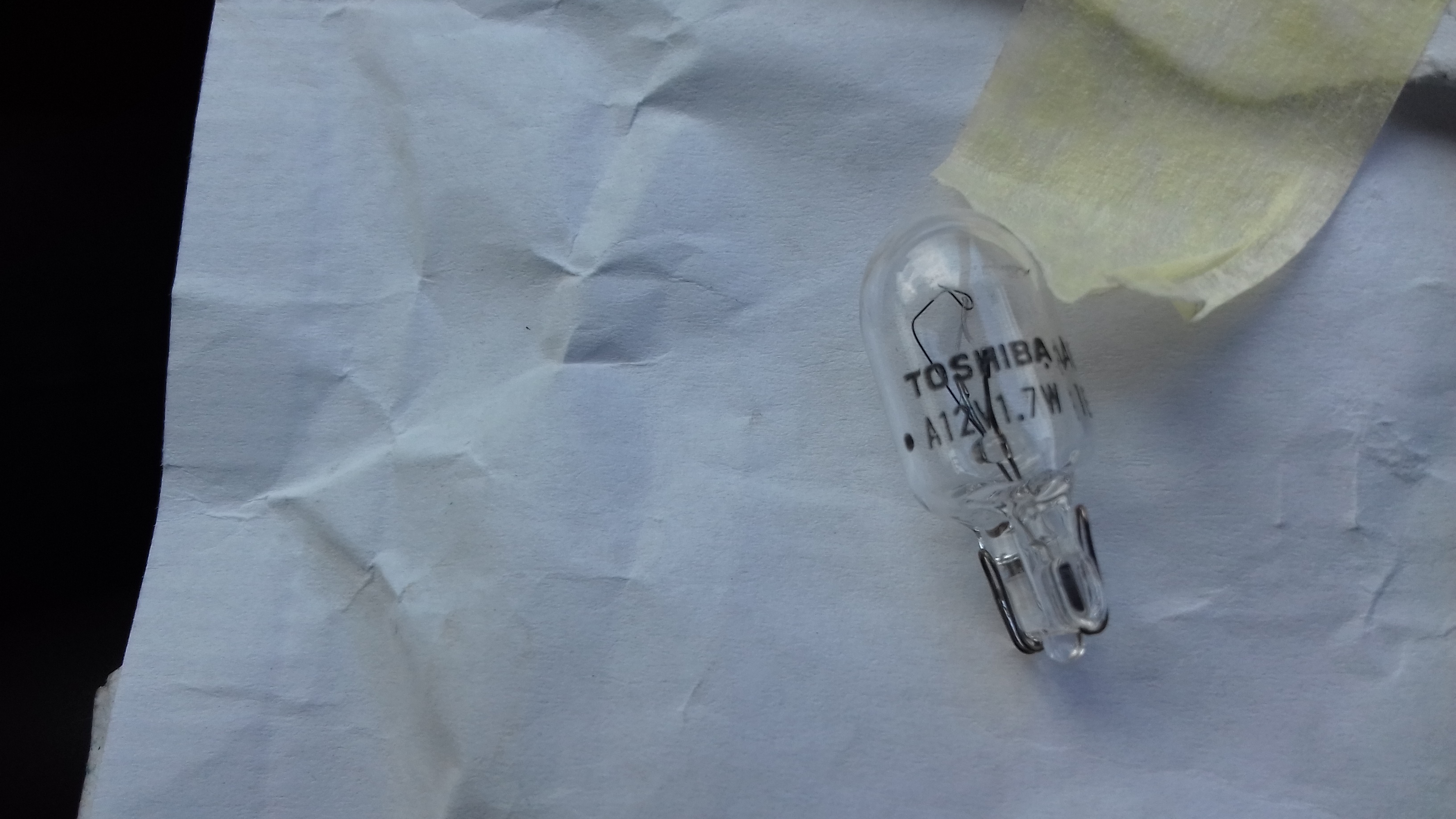

Panowie, a jaka idzie do schowka? T5?

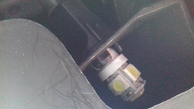

Postprzez andrep » 5 lis 2018, 07:33
W cx3 taka była , pewnie u Ciebie też jest taka? :)
Wymieniłem na ledową ponad rok temu i świeci dalej :); najlepiej wyjąć starą żarówkę pęsetą wcześniej naklejając na nią np. taśmę malarską papierową-pęseta się nie ślizga :) .Po wyjęciu żarówki cała oprawka bardzo łatwo wychodzi, oczywiście jeśli w Twoim modelu jest podobnie? :)
Mazda CX3 AWD Obrazek

Dzięki :)
