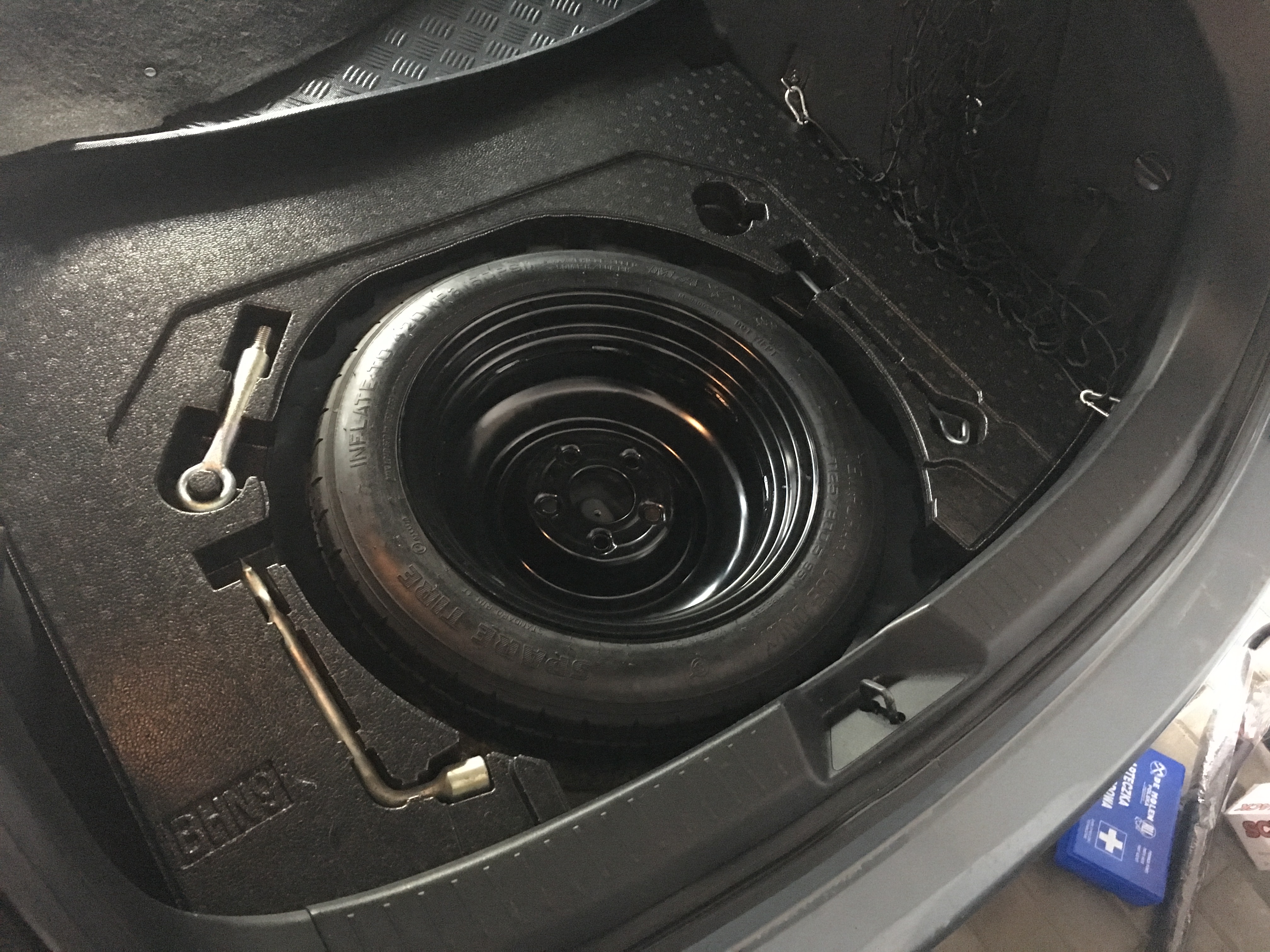

Postprzez dee90jay » 20 gru 2016, 00:34
Cześć,
Posiadam dodatkową felgę 18" wraz z oponą ( ktoś mi porysował felgę i dostałem nową).
Chcąc wykorzystać ten fakt stwierdziłem że porysowana felga zostanie zapasową...
Z tego co widzę to będzie to mało racjonalne ale wolę dopytać.
Piszecie że zapasówka ma szer 115-125mm. Moja 18" ma szer 215 mm. Czyli jest różnica 10 cm.
Czy zakupiony w ASO styropian do koła idealnie licuje się z oponą czy ma chociaż kilka cm luzu?
Jeżeli się licuje to moja dojazdówka 18" nie ma sensu bo stracę 10 cm bagażnika...
Od: 9 kwi 2016, 16:52
Posty: 33 (0/1)
Auto: Mazda 3 BM, 120KM 6MT, SD SkyMotion, soul red 2016
Felgi: 18" wzór 152 silver
Postprzez greg007 » 21 gru 2016, 07:30
Włożenie standardowej dojazdówki powoduje zmniejszenie bagażnika o około 10cm. Jeśli do tego dojdzie kolejne 10, to zostanie niewiele ;)
Od: 4 sty 2016, 19:16
Posty: 34 (0/1)
Auto: Mazda 3 BM, 165KM 6MT, Enso SoulRed
Postprzez mf113 » 21 gru 2016, 13:25
Wywal tę wkładkę styropianową i ułóż pełne koło – podłoga się podniesie i to sporo. Dojazdówka jest wąziutka w porównaniu z pełnym kołem. Ja wożę dojazdówkę bez tej wytłoczki i podłoga prawie się nie podniosła. I tak tylko jeździ w dłuższe trasy, więc bagaże to niwelują ;)
Od: 20 lut 2016, 23:31
Posty: 304 (5/13)
Auto: Mazda 3 BM Sedan SkyPassion
Benzyna 2.0 MT 120KM-->175KM
2015

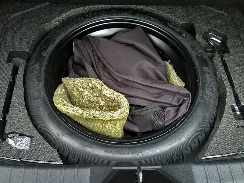

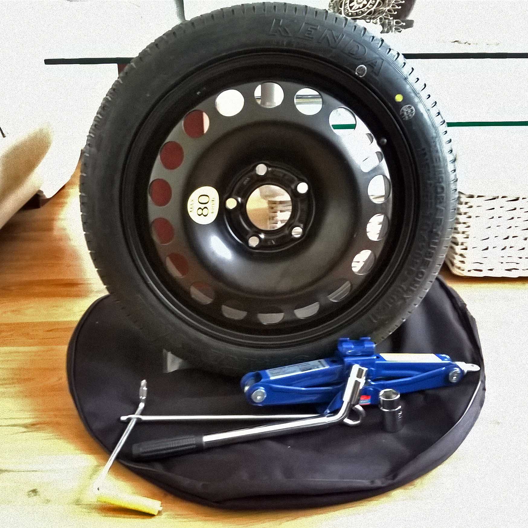

Postprzez Scorsese » 13 mar 2017, 23:29

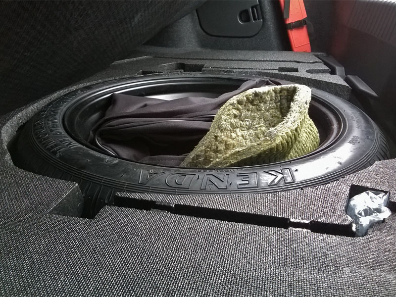

Ja również stałem się szczęśliwym posiadaczem koła dojazdowego. Koło kupione na jednej z bardziej popularnych stron zajmujących się sprzedażą "dojazdówek". Rozmiary typowe T125/70D16 96M, rok produkcji 2016, Kenda. Do tego dokupiłem lewarek, klucz teleskopowy i pokrowiec na przebite koło (w miejsce "dojazdówki" nie wejdzie, a czyste z pewnością też nie będzie). Koszt razem z przesyłką 577,99 zł. Styropian przycięty we własnym zakresie. Jak widać na zdjęciach (sorry za jakość pierwszego) koło w sedanie nie wystaje z żadnej strony. Klucz wylądował w kole zawinięty w pokrowiec. Śrubę mocującą koło sobie darowałem – koło przykryte od góry podłogą bagażnika, wzmocnioną gumową matą ochronną – nie hałasuje. Też zastanawiam się gdzie tu upchnąć lewarek...
kupiony zestaw
docięty styropian
koło nie wystaje ponad styropian

w sedanie jest ten plus, że podłoga nie idzie do góry :/
Koło kupiłem 15-calowe od kii ceed/hyundai i30 – wcześniej przymierzone czy faktycznie będzie pasować, dokładny rozmiar to 125/80r15 ET30, pasuje idealnie na tylną oś, średnica całkowita koła jest praktycznie identyczna z tą, którą zaleca producent. Koło jest znacznie mniejsze niż pełnowymiarowe dlatego też ani mojego ani "oryginalnego" koła dojazdowego nie powinno się stosować na przedniej osi. Szukałem 15" bo różnicy w praktyce nie ma, a jest znacznie tańsze. Poniżej przesyłam link do aukcji – na zdjęciach widać wszystkie dane dot. felgi i opony.

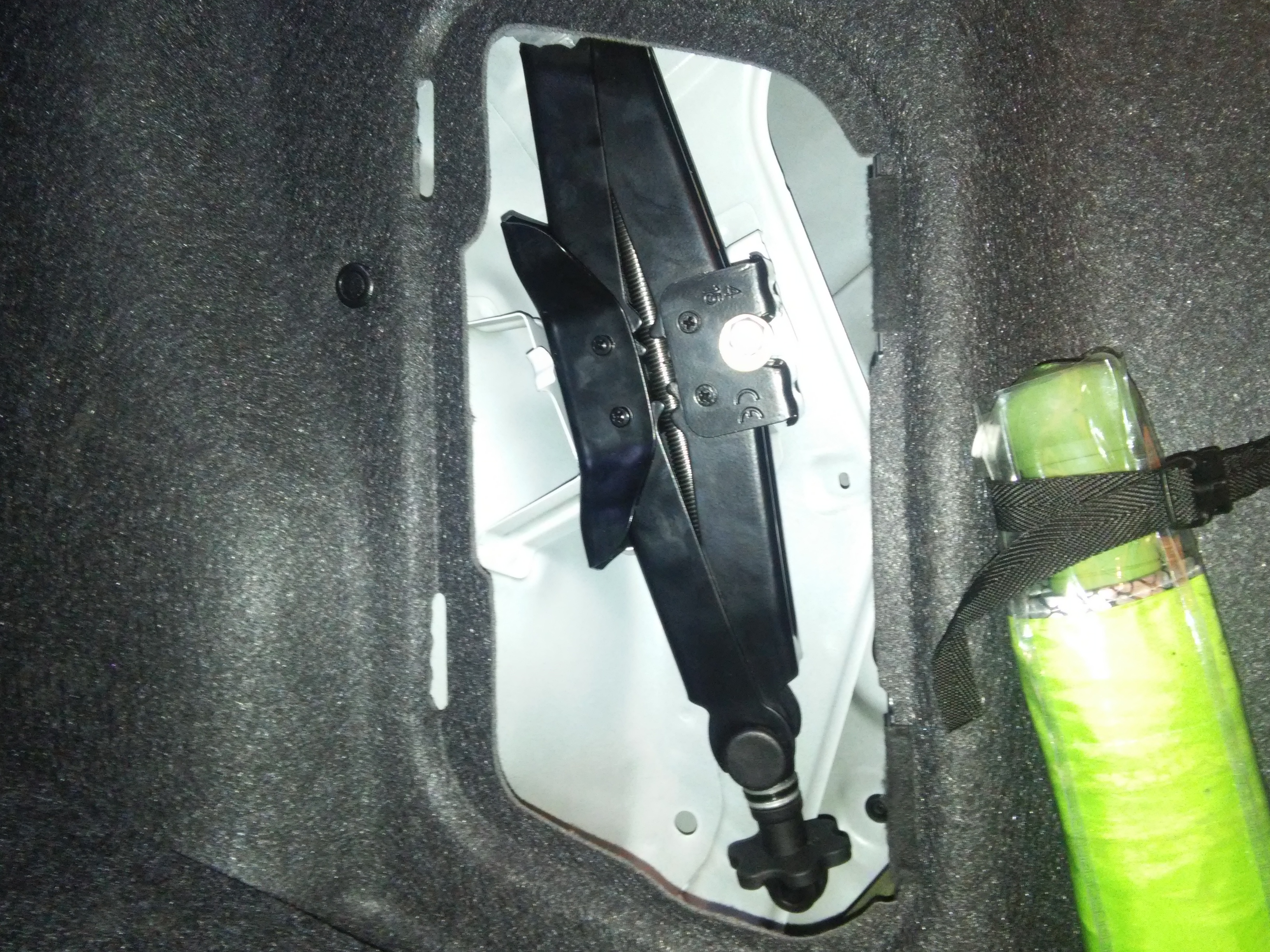

Udało się komuś kupić lewarek pasujący w kieszeń z boku bagażnika?
Może ze starszych modeli Mazdy będzie pasował?
Od: 26 gru 2016, 15:32
Posty: 52 (3/1)
Auto: Mazda 3 2017 Sedan
SkyPassion Machine Grey
Postprzez mf113 » 14 mar 2017, 19:37
Najzwyklejszy lewarek – podnośnik za 45zł. Może znajdę pudełko, to cyknę fotkę. Przykręcone śrubą dla pewności. Nie wiem, czy tak pasuje oryginał – ale "działa" :)
Posty: 304 (5/13)
2015
Postprzez michkra » 14 mar 2017, 19:47
Będę wdzięczny jeżeli masz namiar na sprzedawcę. Jak widać kilka postów wyżej nie wszystkie pasują w to miejsce.
