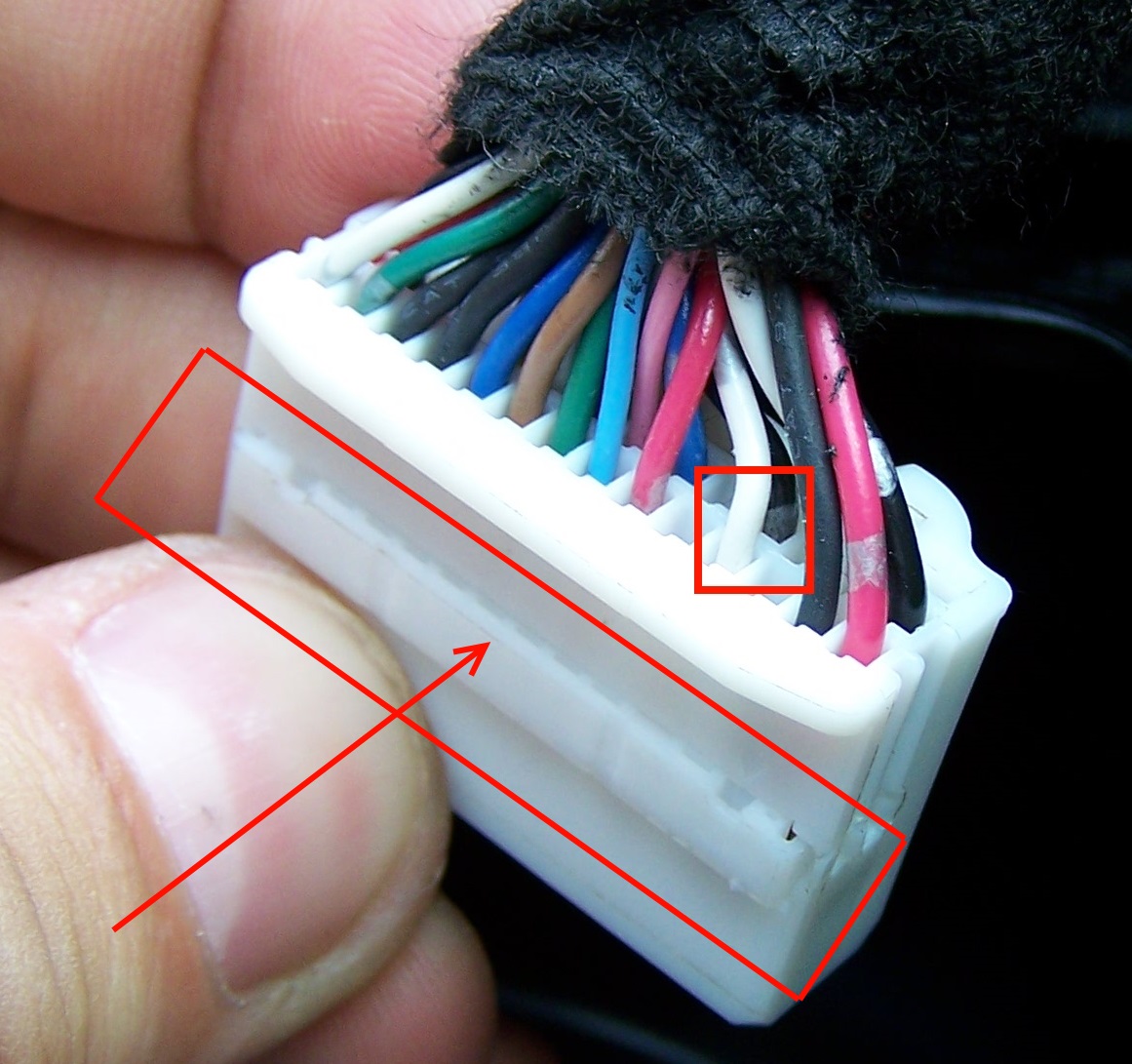

Panowie mam pytanie, w jaki sposób wkładaliście przewody do kostki, mieliście jakieś specjalne końcówki na przewodach?
Ja mam problem ponieważ gdy umieszczam przewody zasilania w kostce (goły twardy przewód o długości około 8mm), odpalam samochod i nie mam na nich żadnego napięcia.

Postprzez dnf » 6 paź 2015, 11:05
Mi osobiście już się nie chciało i wpiołem się do przewodów za kostką ale jak chcesz to zrobić łądnie to jedź do sklepu elektronicznego i dopasuj sobie piny do rozmiarów takich jak masz w kostce. Do instalacji pinów polecam opaski termokurczliwe bo bardzo ułatwiaja instalacje i sprawiaja że przewód jest sztywny i łatwy do wepchnięcia w kostkę.
ps. Pamiętaj że kostki mają mechanizm blokady który trzeba odblokować przed instalacją i zablokować po niej tak żeby sie wszystko trzymało

Postprzez qbicz » 6 paź 2015, 12:02
W jaki sposób zdjąć blokadę z kostki? Inne przewody nie wypnął sie jak blokada będzie zdjęta?
Myślę że to właśnie może być przyczyną braku napięcia, nie zdjąłem blokady więc przewody nie były wpięte poprawnie.

Postprzez dnf » 6 paź 2015, 20:44
Nie pamiętam jak wygląda tamto gniazdo więc na 100% nie potwierdze że ma tą blokade ale z tego co pamiętam to więkrzość ma jakąś tylko wyglądają różnie. Samo odblokowanie nie spowoduje że kable wylecą ale wtedy lepiej za nie nie ciągnąć. W innym gnieździe wygląda to tak:

Postprzez qbicz » 8 paź 2015, 08:37
Panowie jeszcze raz proszę o pomoc w sprawie podłączenia przewodów do kostki. Jak wy to dokładnie robiliście?
Jest problem ze znalezieniem odpowiednich pinów do tej kostki, wyciągnąć kable z tej kostki też mi się nie udaje a elektromechanicy mówią że nie chcę tego robić bo nie mają narzędzi.
