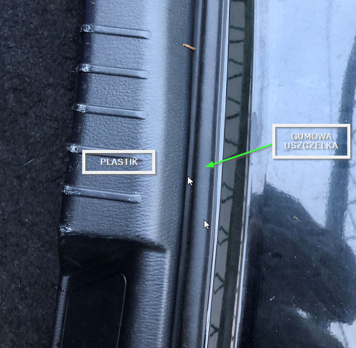

Postprzez Ziolo » 19 wrz 2025, 10:42
Cześć, jak powinna być oryginalnie zamontowana uszczelka bagaznika? Uszczelka ma nachodzić na plastik który jest od wewnętrznej strony bagaznika, czy jednak plastik ma nachodzić na uszczelkę.
Sedan 2015.
