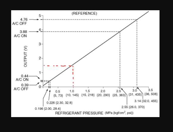

2. Ciśnienie w układzie AC. AC_PRES, V – 1.54
AC-PRES, kPa stabilne 990 – 1000
Czy to jest prawidłowa wartość ?.

Wartości książkowe zgodnie z tym co w instrukcji serwisowej. Jeśli słychać trzaski jeszcze może warto się dokładnie tym mechanizmom głębiej przyjrzeć bo pytanie jeszcze czy cichnie jak wyłączasz samą klimę i wentylator tylko dalej się dmucha czy dopiero jak całkowicie nawiew jest wyłączony?
