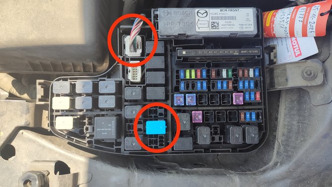

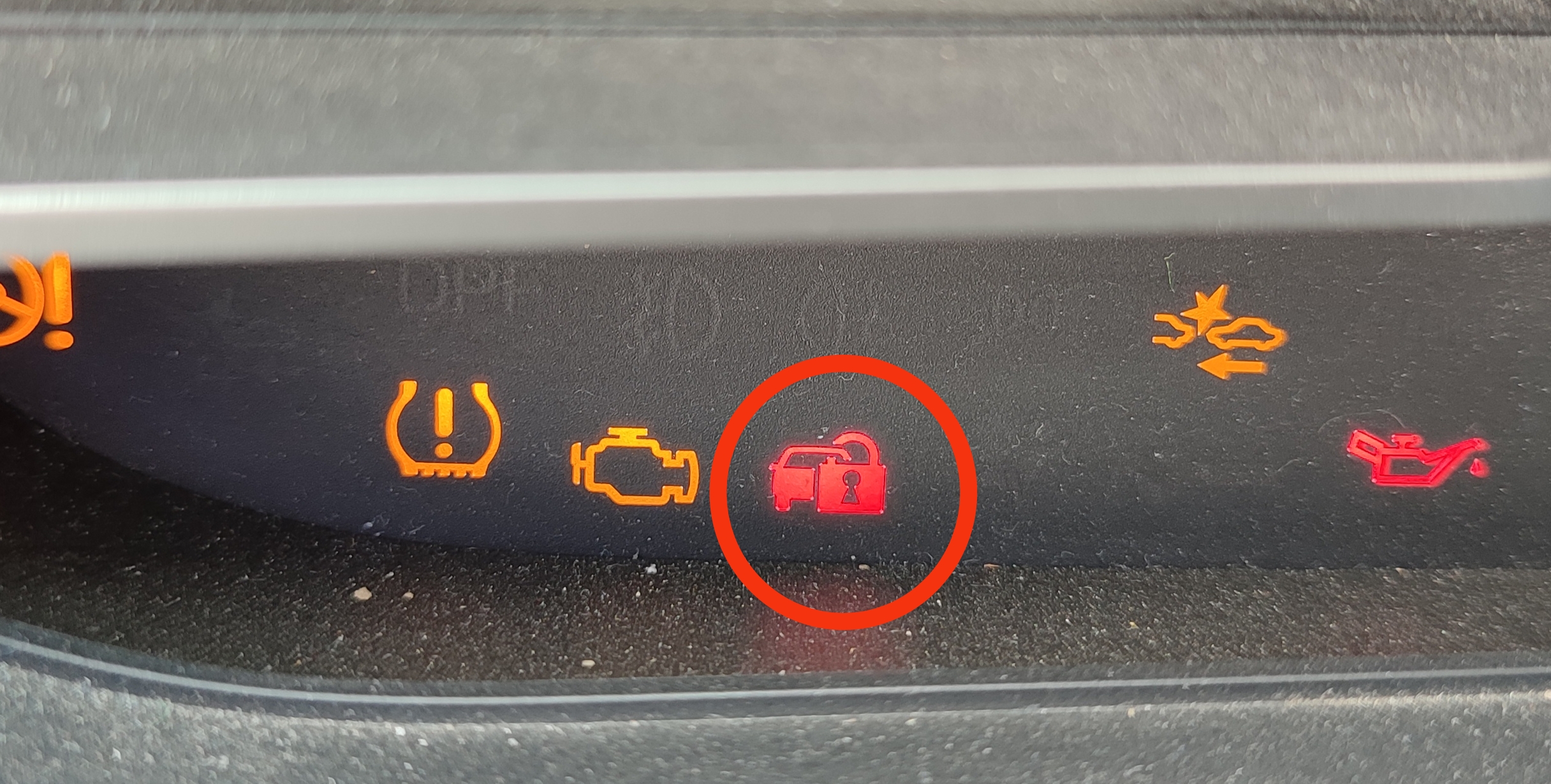

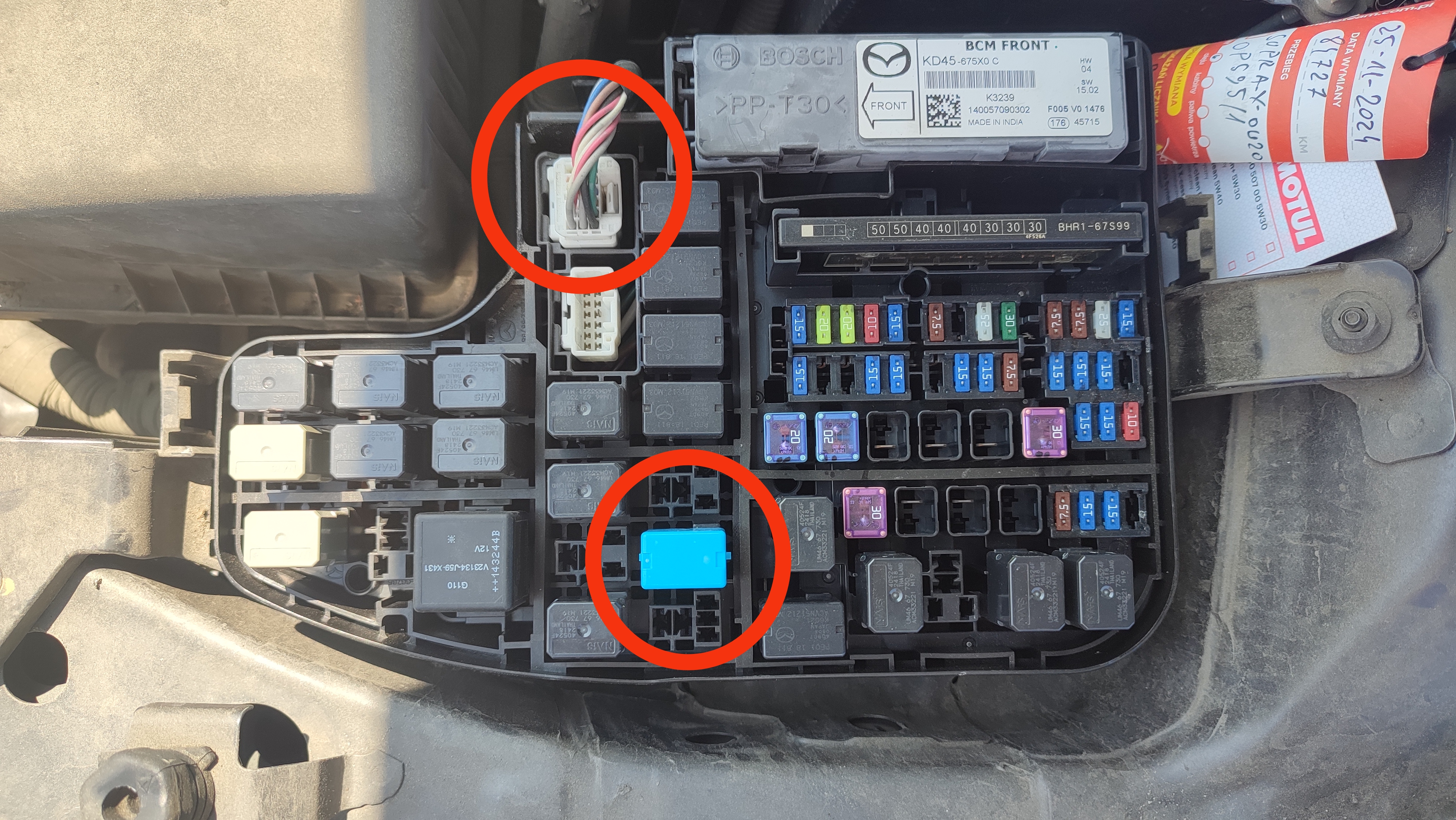

Wypiąlem wtyczkę koło bezpieczników pod maską i wyjąłem przekaźnik.wjezdzalem na urlop i chciałem żeby auto nie dało się odpalić dla obcych osób. Po powrocie auto nie odpala. Zmierzyłem napięcie akumulatora 12,04V czy to może być przyczyną. Błąd kluczyka. Po otwarciu drzwi pilotem nadal mruga czerwona kłódka jakby auto nie zostało odblokowane.
Baterie w pilocie wymieniłem na nową, oczywiście wtyczka i przekaźnik włożone na swoje miejsca

Postprzez david821311 » 3 lip 2025, 10:02
Może komuś się przyda.
Naładowałem akumulator. Podłączyłem klemy. Musiałem odczekać około 10 min i dopiero auto uruchomiło się normalnie.
