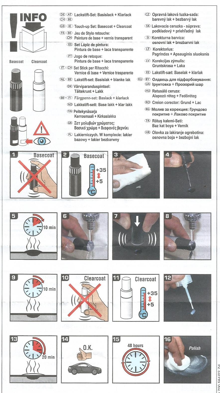

Nabyłem drogą kupna (45PLN) oryginalną mazdowską zaprawkę. Dołączono do niej obrazkową instrukcję ale nie rozumiem pkt. 6, 7 i 8. Mam nałożyć na gąbkę trochę rozpuszczalnika i wcierać aż do wyrównania powierzchni?
Czy ktoś może tego już używał?
Chcę podmaskować parę obtarć w miejscach mało widocznych ale mnie drażniących.

Masz coś poza lakierem bazowym i bezbarwnym?
Jakiś sztyft z głowicą z gąbki?
Jak dla mnie to masz go zmoczyć WODĄ i rozetrzeć nałożony wcześniej lakier bazowy do wyrównania powierzchni.
Potem nałożyć bezbarwny lakier.
