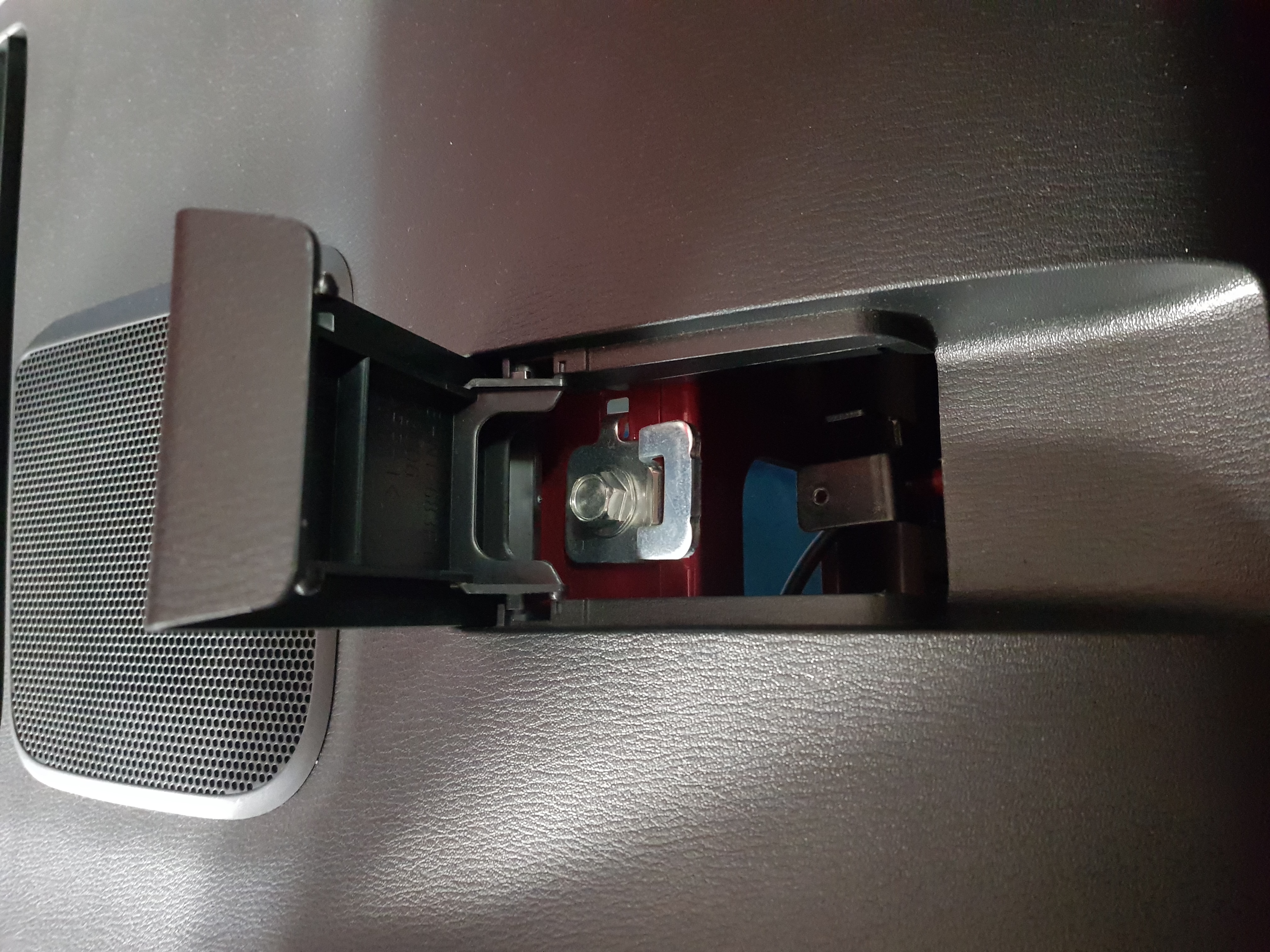

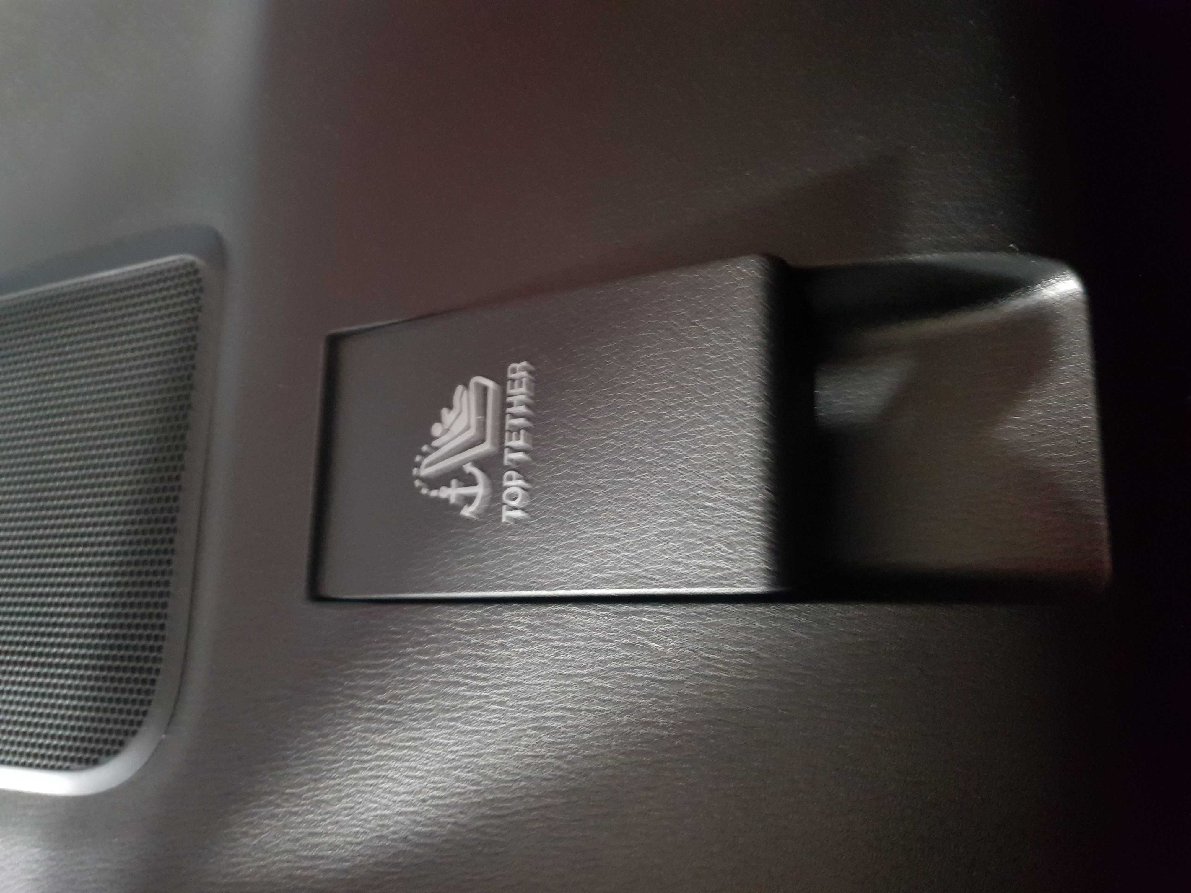

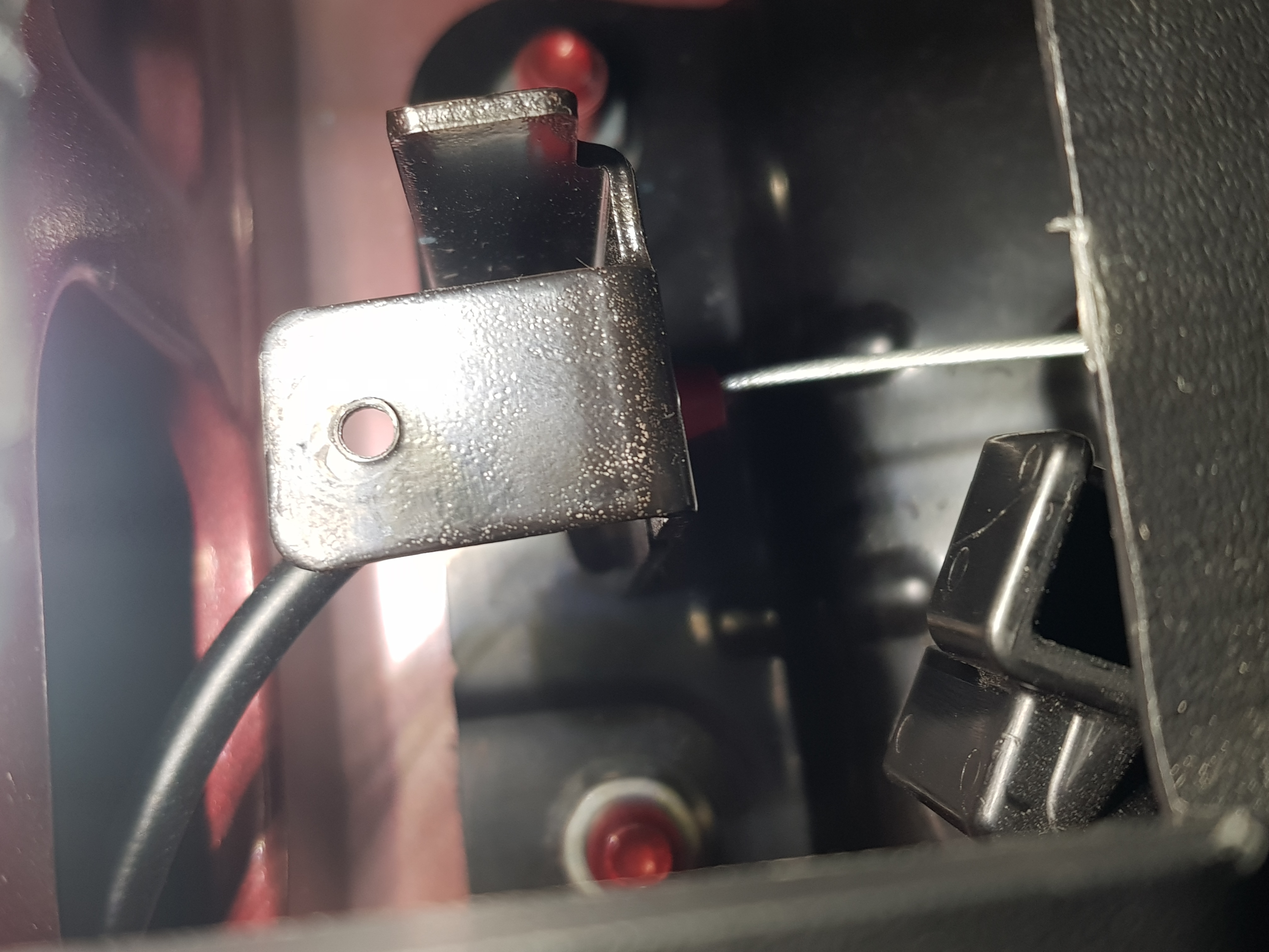

Może komuś się przyda. Należy pamiętać, że to awaryjne otwieranie tylko oparcia siedziska. Nie należy ciągnąć za widoczną tam linkę bo to linka tylko od uchwytu otwierania siedziska nie do klapy bagażnika. Ja ciągnąłem kleszczami i zdeformowałem co było powodem niedomykania się oparcia. Musiałem trochę się naginastykować, żeby przywrócić do poprzedniego stanu.
Klapę otwieramy od środka widoczną dzwigienką obok zamka ( półokrągły otwór w tapicerce).
Od strony prawej za pasażerem.
Podnieś do góry.

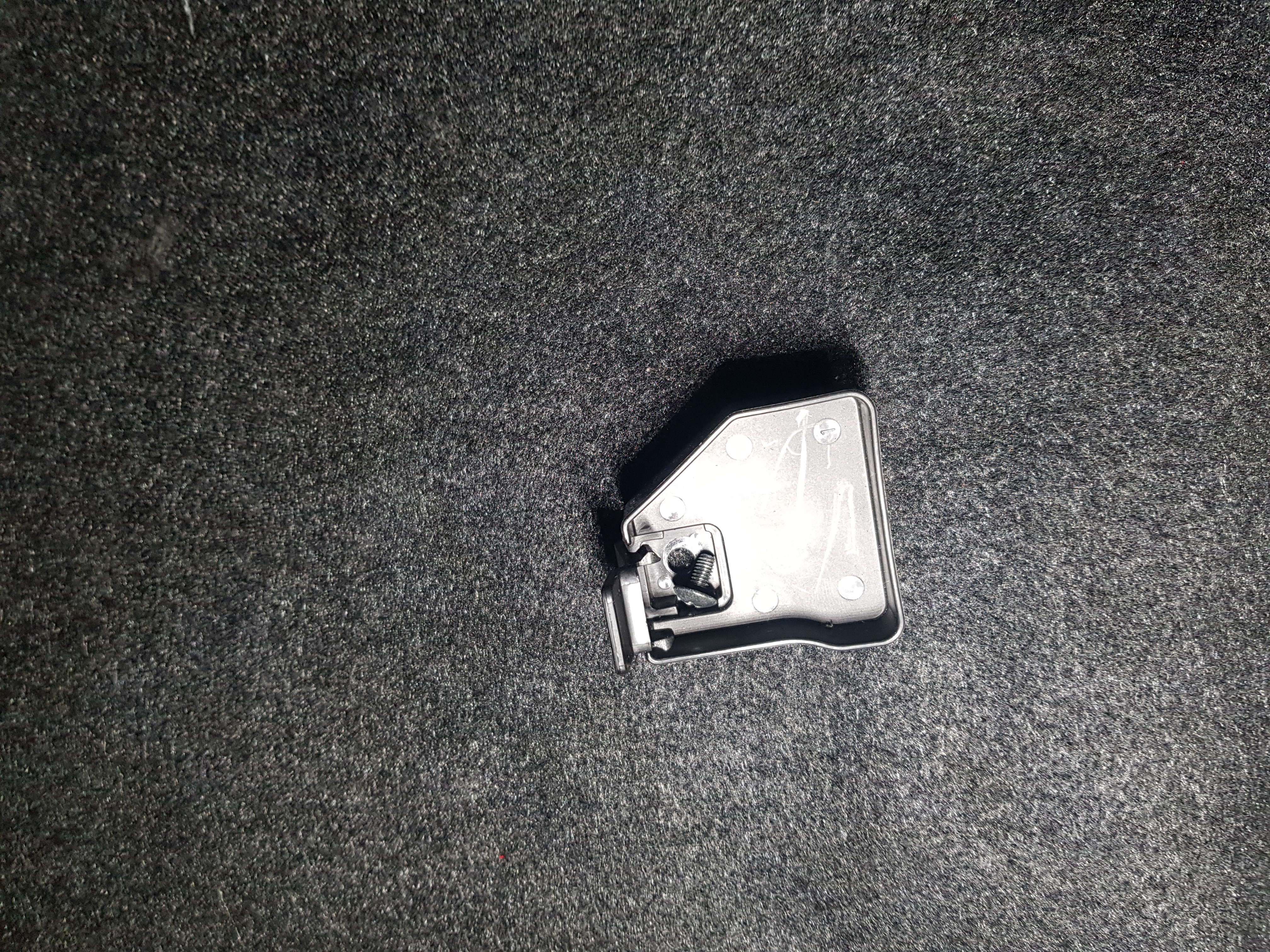

Podnieś do góry zaślepkę pod nią jest śrubka, wykręcić i wyjąć plastikową rynienkę. Pod nią jest dzwignia do otworzenia siedzenia .
Zaślepka – plastikowa rynienka.
Widoczna plastikowa dźwigienka do otwierania oparcia po jej przesunięciu w lewo.
