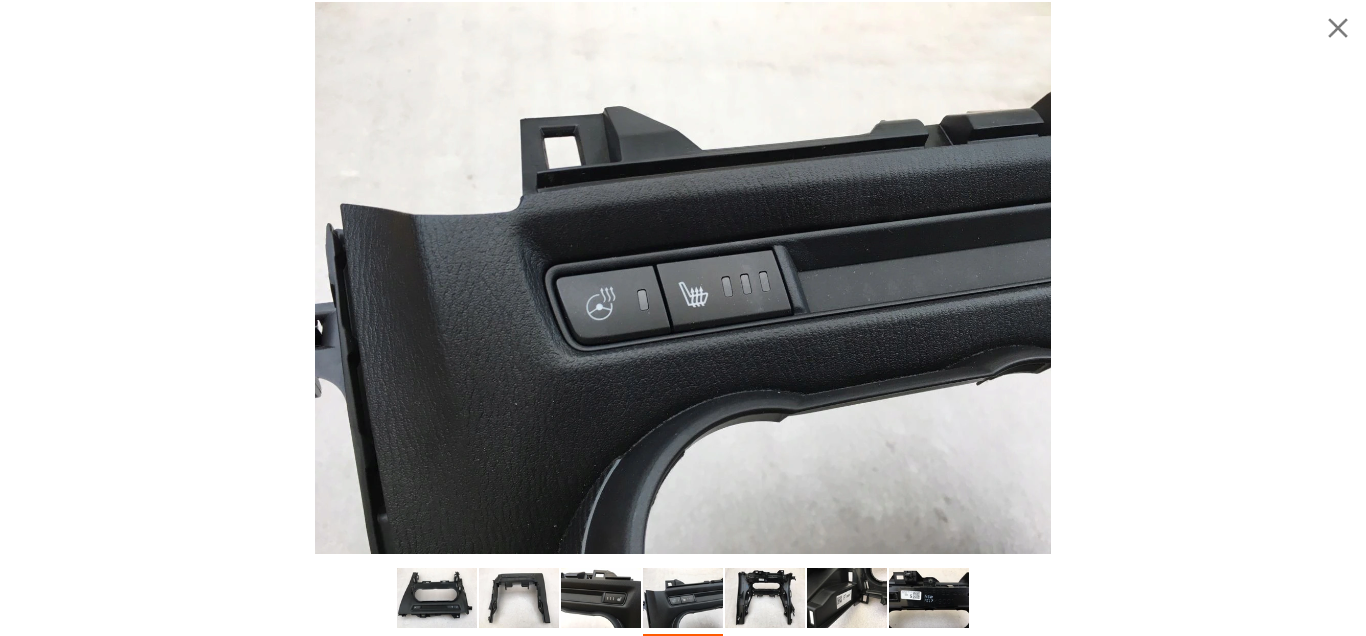

Ksino13 napisał(a):Chcialbym dodać pewną funkcjonalność do mojej mazdy i idealnym miejscem na przycisk jest to obok przycisku podgrzewania fotela kierowcy. Z tego co kojarzę, to tam w innych wersjach jest podgrzewanie kierownicy. Chodzi mi o to gdzie kupić ten przycisk ???
Ja kiedyś miałem zamiar dołożyć w cx 3 podgrzewanie kierownicy i kupiłem taki moduł jak na foto za 80+przesyłka ale zapał minął i przycisk został :) (mam zaślepkę w tym miejscu) . Więc polecam Allegro tak jak kolega wyżej podpowiadał ,widziałem nawet kiedyś sam moduł bez tej konsoli.
Mazda CX3 AWD Obrazek
