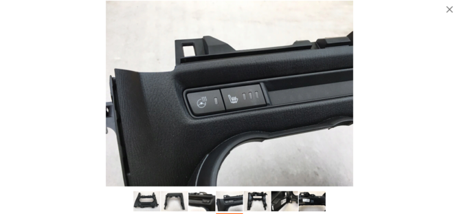

Chcialbym dodać pewną funkcjonalność do mojej mazdy i idealnym miejscem na przycisk jest to obok przycisku podgrzewania fotela kierowcy. Z tego co kojarzę, to tam w innych wersjach jest podgrzewanie kierownicy. Chodzi mi o to gdzie kupić ten przycisk ??? Nie umiem tego znaleźć, ewentualnie czy może ktoś dorabia takie przyciski pod konkretne miejsce? Albo może ktoś kojarzy czy są takie przyciski, które można dołożyć do samochodu? Coś typu jak do instalacji lpg?

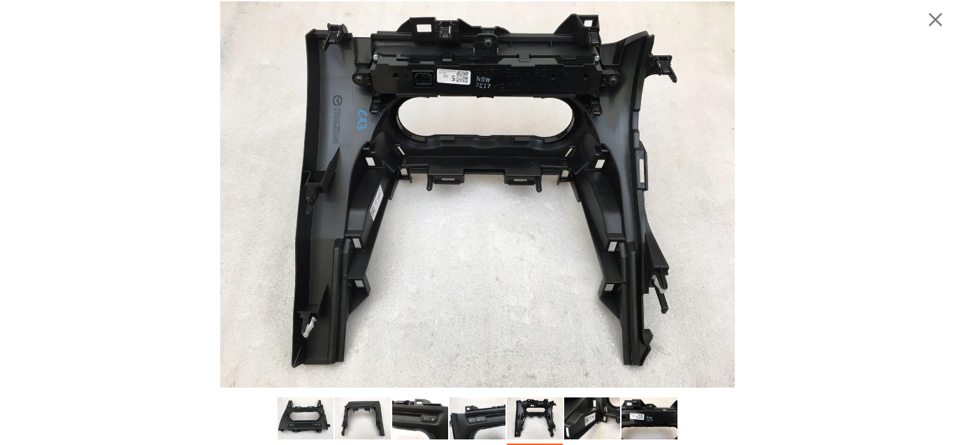

Jedyna opcja to podmiana całego panela z tym przyciskiem, bo samego guziora nikt Ci nie wyciągnie z tego i sprzeda..
https://allegro.pl/oferta/panel-klimatyzacji-ramka-przyciski-mazda-3-bm-12717380037

Ksino13 napisał(a):Chcialbym dodać pewną funkcjonalność do mojej mazdy i idealnym miejscem na przycisk jest to obok przycisku podgrzewania fotela kierowcy. Z tego co kojarzę, to tam w innych wersjach jest podgrzewanie kierownicy. Chodzi mi o to gdzie kupić ten przycisk ???
Ja kiedyś miałem zamiar dołożyć w cx 3 podgrzewanie kierownicy i kupiłem taki moduł jak na foto za 80+przesyłka ale zapał minął i przycisk został :) (mam zaślepkę w tym miejscu) . Więc polecam Allegro tak jak kolega wyżej podpowiadał ,widziałem nawet kiedyś sam moduł bez tej konsoli.
