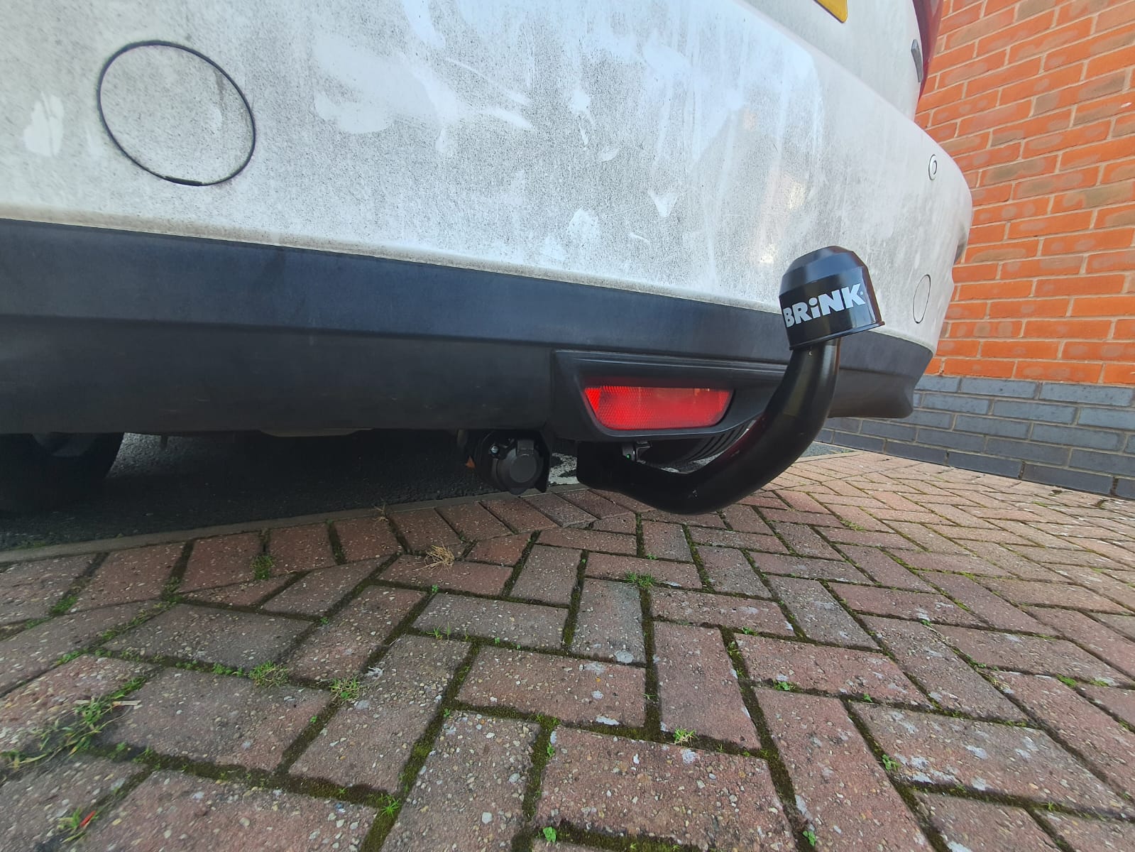

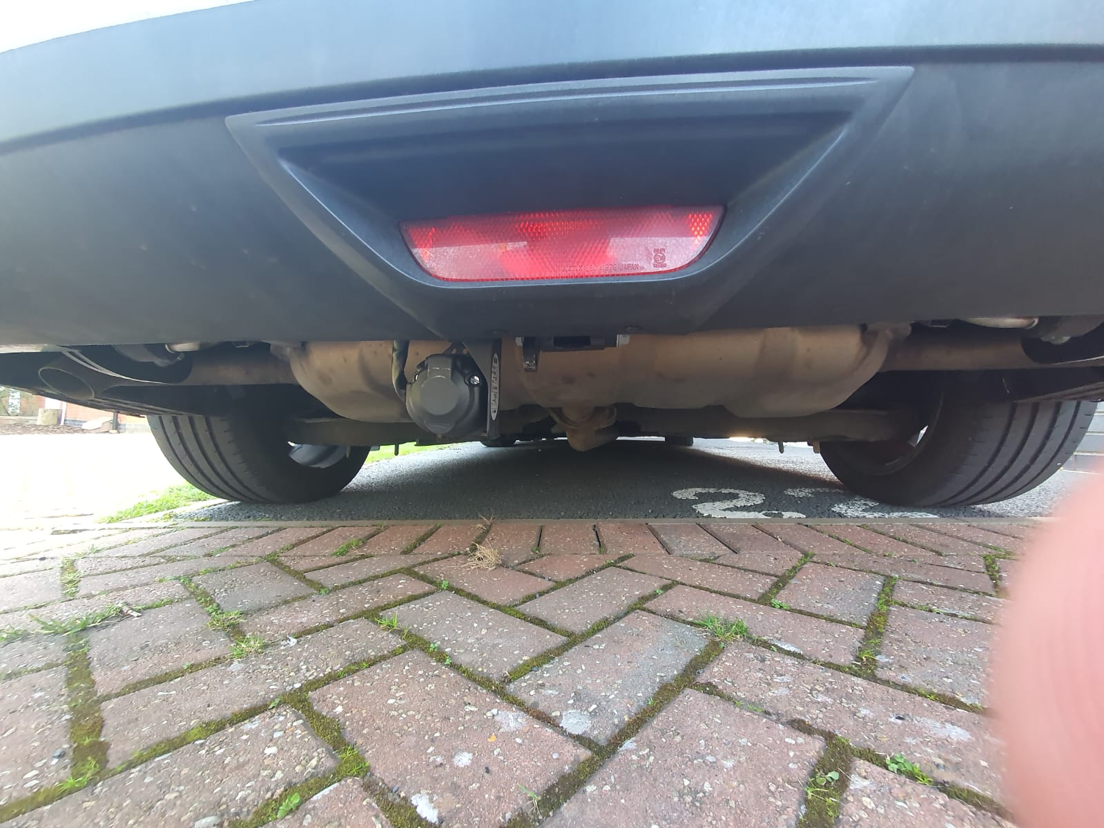

Postprzez darrecki » 22 mar 2022, 17:31
Sedan
Tak, wiem, pasuje go kiedyś umyć <glupek2>
Bez zamocowanego haka / złożona wtyczka
Bez zamocowanego haka / rozłożona wtyczka
Z hakiem
Z daleka
Moderator Globalny
Od: 14 cze 2006, 00:01
Posty: 3214 (54/168)
Auto: 1. Mazda CX60 KH PHEV
2. Mazda 3 BM Skyactiv-D
Postprzez wojtas82 » 22 mar 2022, 19:18
Bardzo estetycznie to wygląda, tzn. ze zdjętą kulą i schowanym gniazdem w ogóle nie widać że masz hak holowniczy w aucie. Czy możesz napisać jeszcze jakie modele haka i wiązki (rozumiem że moduł jest razem z wiązką i nie trzeba go dokupywać)?
