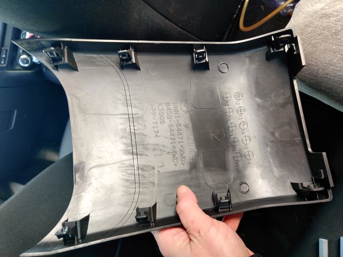

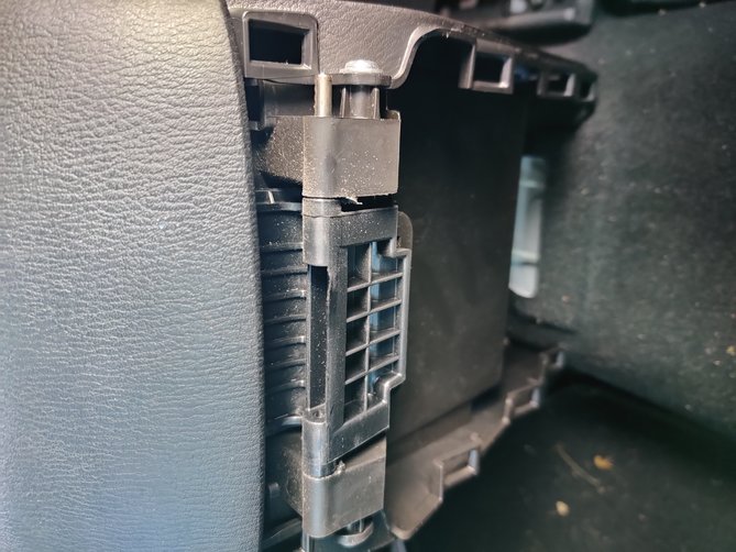

Postprzez krystiano » 1 lut 2022, 11:11
Dzięki panowie za podpowiedzi.
A ja myślałem że zawias pęknięty <glupek2>
Mnie się udało podważyć palcami tylny panel (zdjęcie) , ale zeczywiscie ciężko trochę. Można użyć coś zagiętego.
Po zdjęciu panela okazało się że wysunela się tulejka w zawiasie (zdjęcie )
Wystarczyło ja wsunąć na miejsce i po robocie.
