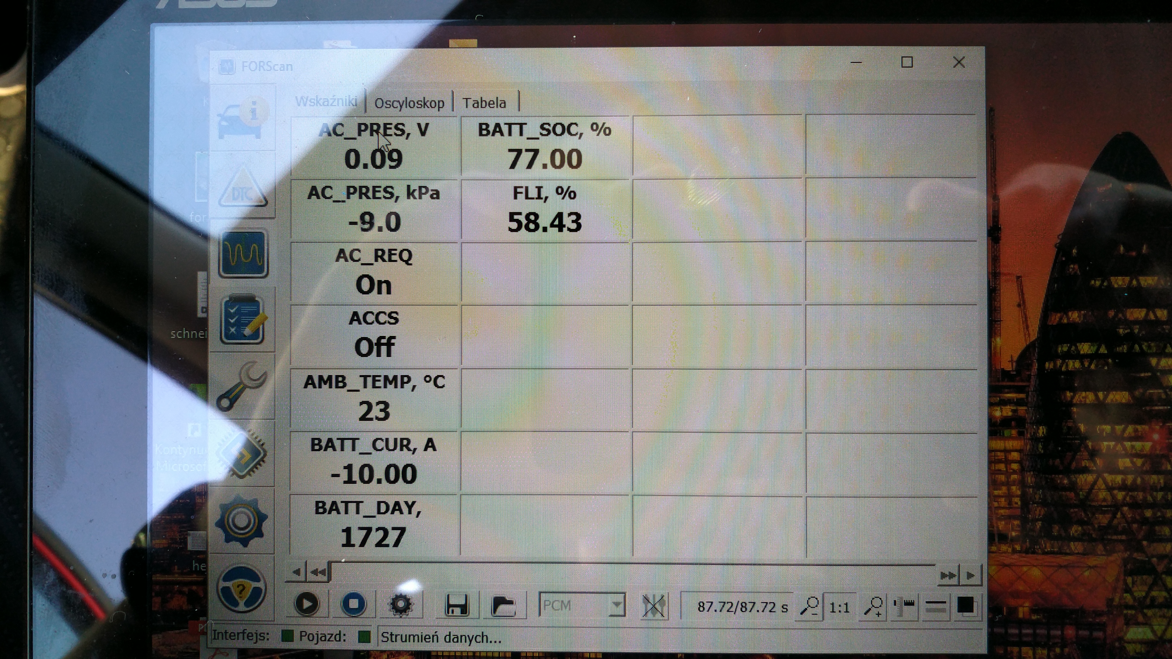

AC_PRES

a jaka wartość ciśnienia jest normą ?

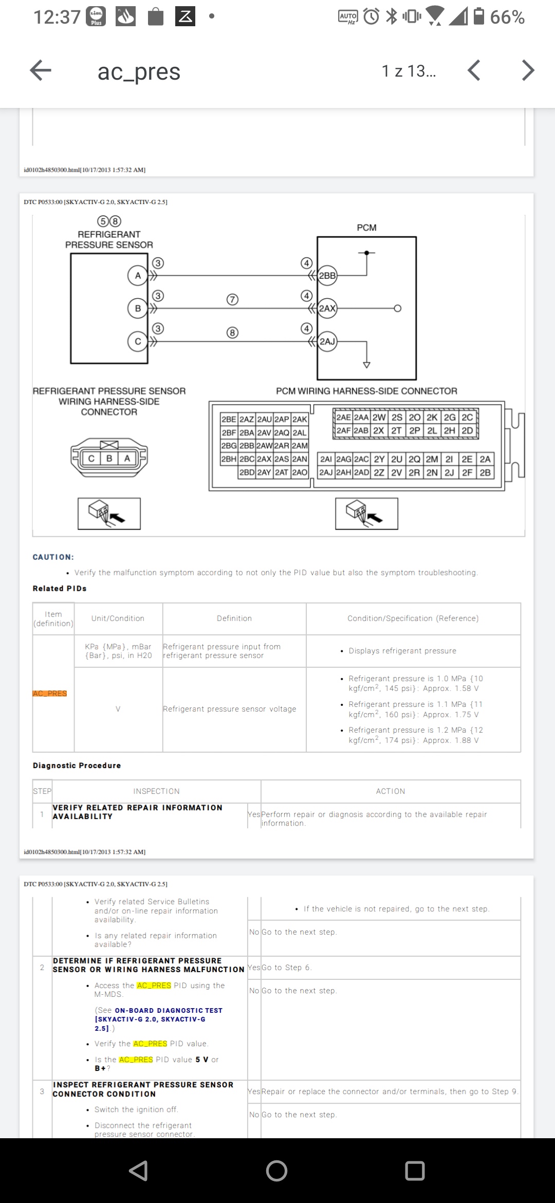

Tego nie wiem, zdjęcie robiłem jak sam miałem problem z klimą, więc powyższa wartość odpowiada stanowi "cały czynnik uciekł Ci przez dziurę po kamieniu" :D Jak znajdę w serwisowce to się podzielę
Edit. Poniżej kilka informacji z serwisowi
