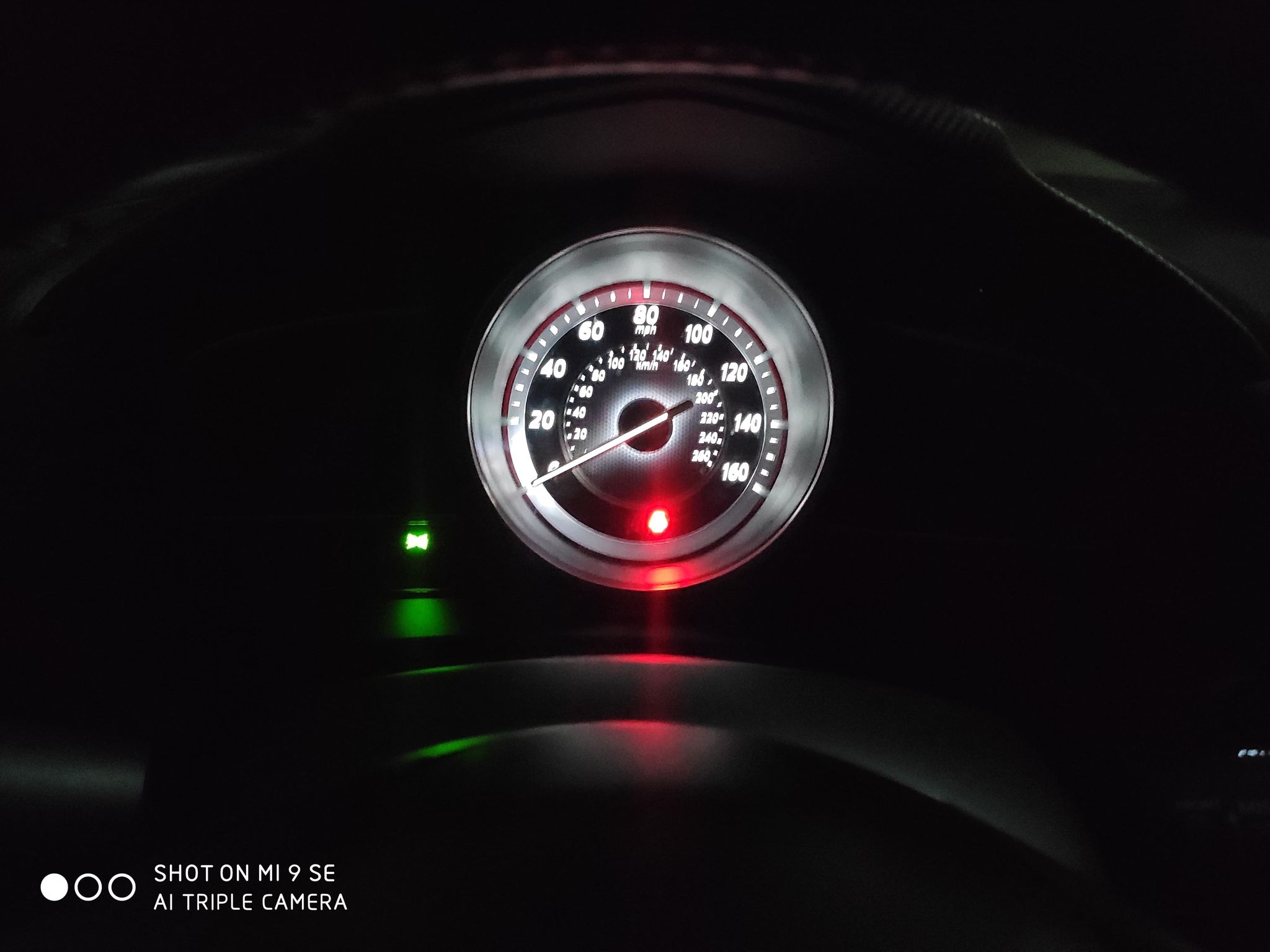

wrzucam fotki jak to u mnie wygląda, zrobilem jeszcze jeden test. Nie włącza mi się światło wstecznego.
Dopisano 24 maja 2021, 21:24:
Temat do zamknięcia, wina bezpiecznika METER1 (odpowiedzialny za deskę rozdzielcza i światło wsteczne a co się z tym wiąże kamerę).
