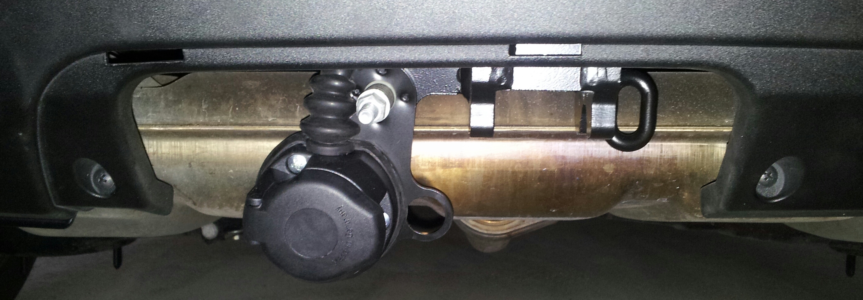

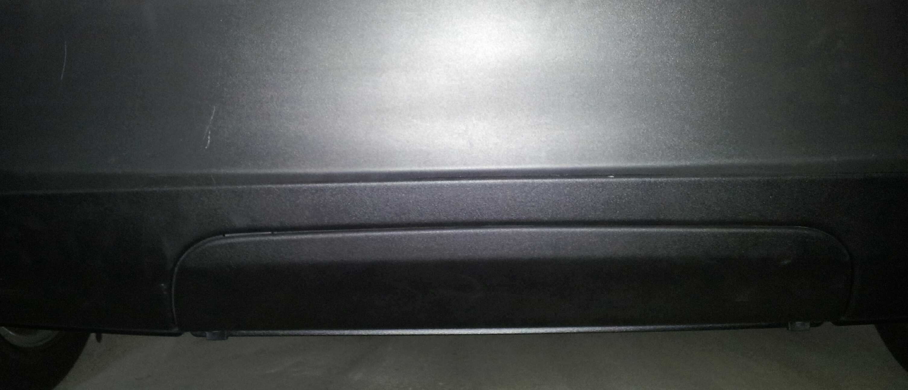

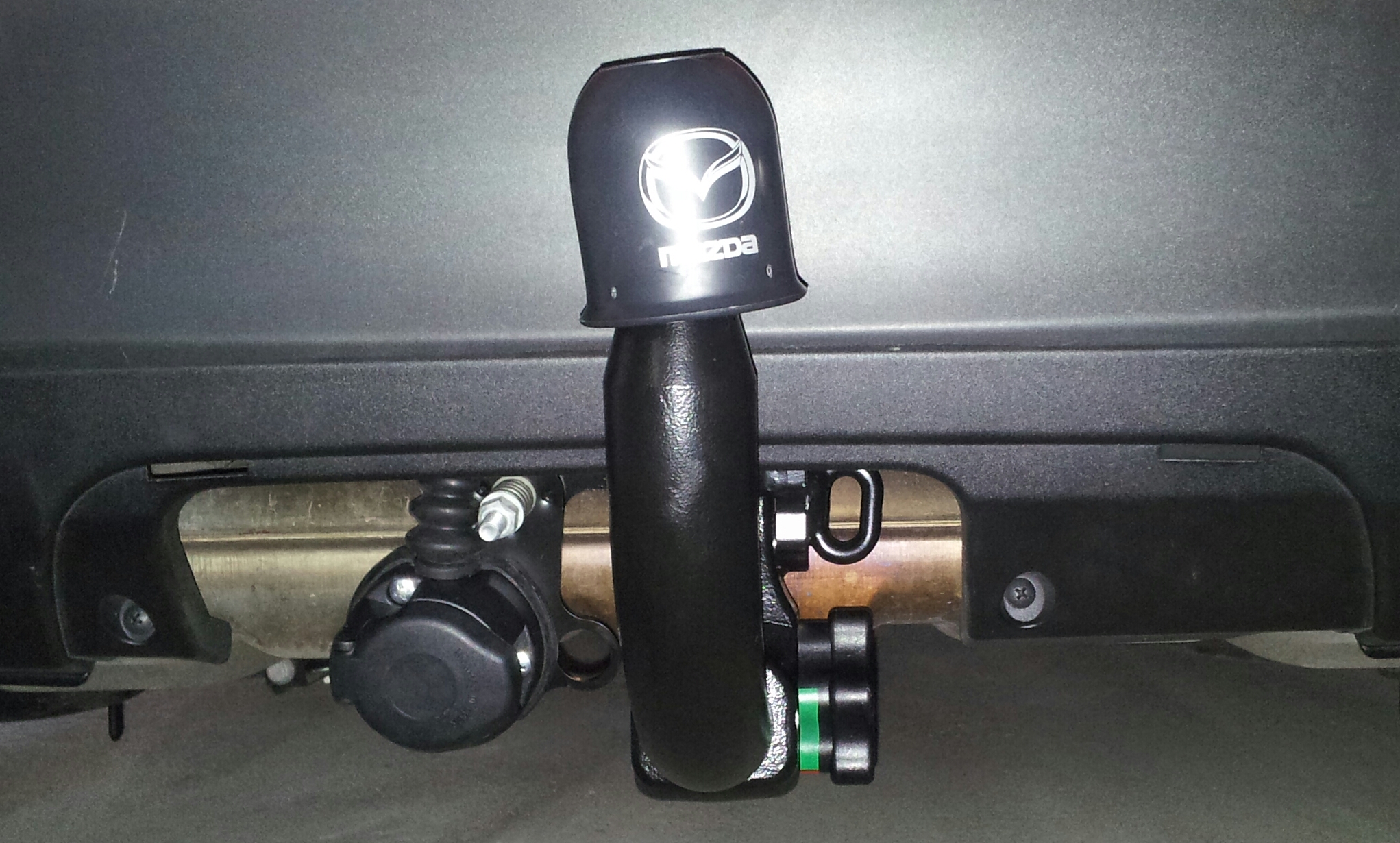

Postprzez sordyl18 » 18 lut 2015, 17:56
Ja mam hak montowany fabrycznie. Jest zdejmowany, wycinany otwór plus zaślepka którą się zdejmuje przed założeniem.
Dopisano 18 lut 2015, 18:58:
viewtopic.php?f=494&t=166591
w tym temacie jest moje zdjęcie gdzie widać tą zaślepkę na zderzaku.

Postprzez popeye » 19 lut 2015, 10:06
Dzięki wielkie za szybką odpowiedź. Myślałem że mniej wycinają zderzak a widzę że dość mocno jest podcięty i zakładają na wkręty nakładkę która nie wygląda zbyt estetycznie ale to kwestia gustu. Starałem się znaleźć co to za hak i chyba jest to Thule.

Postprzez popeye » 27 lut 2015, 11:57
Wczoraj zamontowano u mnie hak wygląda całkiem dobrze. Jest to firma MVG adres strony http://www.mvg-ahk.de tam znajdziecie więcej informacji. Miejsce na hak maskowanie jest za pomocą przyklejanej nakładki, w której znajduje się mniejsza z pokrętłami do do jej zamknięcia.
