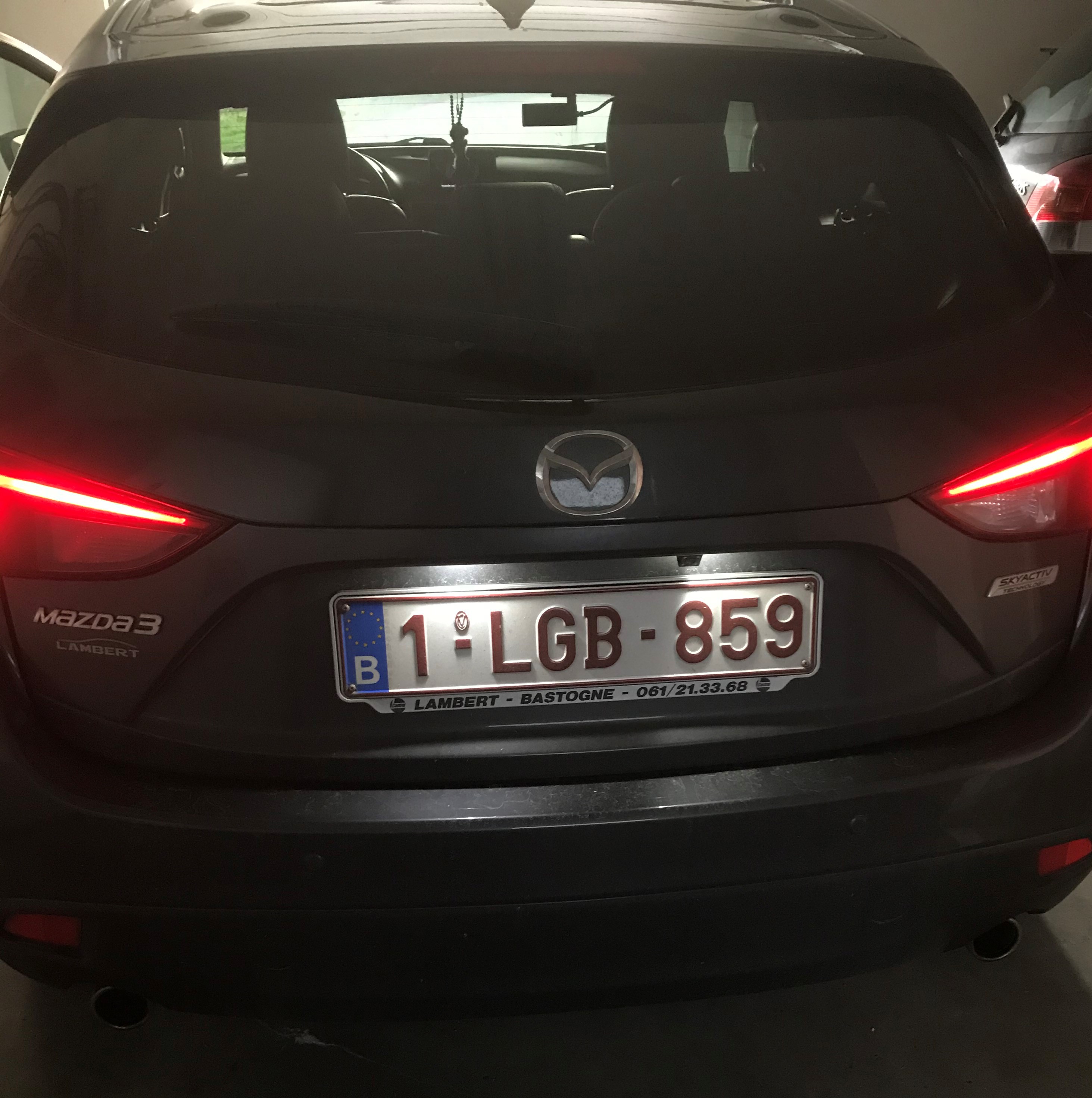

PatrykZawol napisał(a):Cześć, Mazda 3 2014 USA
Można bez problemu wymienić żarówki oświetlenia tablicy rejestracyjnej na żarówki LED? Nie popali mi bezpiecznika jakiegoś lub coś tego typu? Pytam, ponieważ kiedyś znajomy w Maździe 6 2013r. wymieniał żarówkę w bagażniku na LED i poszedł mu jakiś moduł albo bezpiecznik nie pamiętam dokładnie.
Jeśli można to jakie polecacie lub może już wymieniliście na LED to na jakie dokladnie, znajdą się jakieś dobre, w rozsądnej cenie?
Co do oświetlenia tablicy polecam OSRAM
Mam je od 3 lat i działają bez problemu. Kolor biały. Żadnych błędów czy spalonych modułów.
https://allegro.pl/oferta/osram-zarowki-led-w5w-ledriving-6000k-postojowka-7398770502

Postprzez PatrykZawol » 28 mar 2020, 22:40
Dzięki :)
