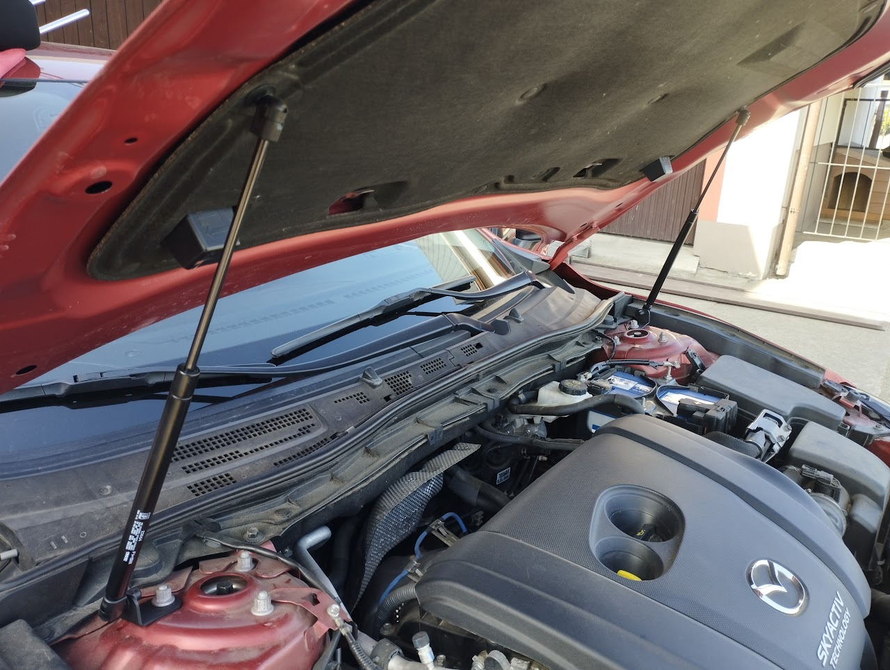

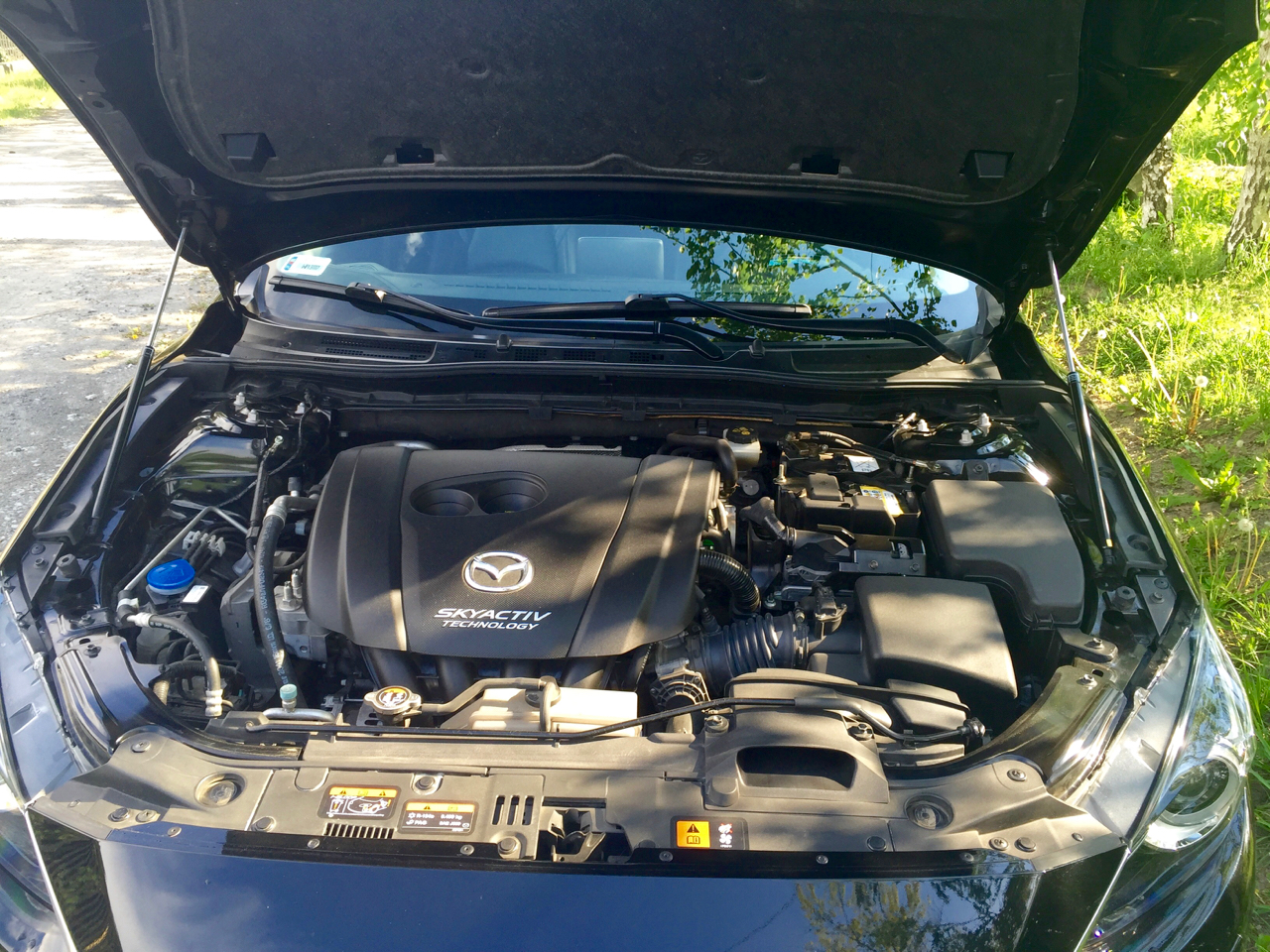

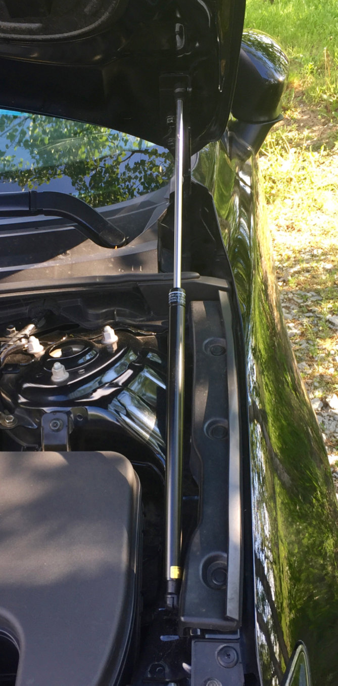

Tutaj owe siłowniki zamontowane w mojej M3. Dołożyłem je przy kupnie spojlera. Montaż jest bezinwazyjny.

W zestawie są też uchwyty, jak będziesz montował u siebie to zwróć uwagę na stronę po której powinien być cylinder – kolega artur1313 ma zamontowane siłowniki w nieprawidłową stronę, do góry nogami (gorsze smarowanie+brak efektu amortyzacji ruchu siłownika w jego ostatniej fazie pracy)

Zgadza się. Miałem odwrotnie zamontowane. Pomimo poprawki, padły od mrozu (przy -18). Zamieniłem na polskie odpowiedniki i działają do dzisiaj.

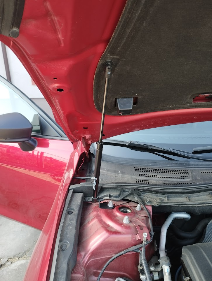

Zamontowałem i u siebie w opcji od kielicha do spinki montażowej wygłuszenia maski. Kupiłem polskie siłowniki FA Krosno numer 23064, w komplecie były również sworznie, kątownik do kielicha produkcja własna, od strony maski dodana duża podkładka i nakrętka wsunięta od środka przez sąsiedni otwór technologiczny. Siła i skok są idealne wg mnie, nie trzeba się siłować z zamknięciem, a maska w górze utrzymuje się bez problemu.

hej, a nie powinny być założone odwrotnie góra/dół.... hmm?
