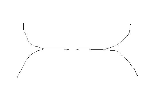

Panowie, jestem świeżo po oględzinach auta (byłem osobiście w Danii).
Mazda 1.5 Sky Active benzynka 2014r dla zony.
Sprawdziłem wszystko, co mogłem i stwierdzam, że udany egzemplarz do kupienia.
Lakier w oryginale, historia i technicznie bez zastrzeżeń, dokumentacja pełna – wszystko ok!
Sprawdziłem śrubki, progi, plastiki, nierówności... Nie ma żadnych obaw!
ale zauważyłem, że na konsoli w miejscu pasażera widać delikatnie zarys na wystrzelenie Airbag (załączam go) – bo na zdjęciu by nie było widać. dzwoniłem do Mazdy i gość mówi, że to jak najbardziej ok bo tu jest delikatne miejsce na wypalenie w razie kolizji..
W sumie w Danii nikt by nie klepał , nie montował i nie sprzedawał w dobrej cenie:)))
A zwykły laik powie "poduszki może strzeliły" :))
Ale miałem już 2 mazdy (cx7 i 3 z 2008r ) i nie widziałem zarysów.
Czy macie podobne doświadczenie, czy ktoś też to ma i jest pewien auta i czy jest wszystko ok?

Jest to normalne, gość z Mazdy ma racje

Jest to normalne i "wyłazi" z wiekiem pojazdu. U mnie w 3 BM z 2014 było ledwo widoczne na początku, teraz zdecydowanie bardziej. W 2 DJ 2015 również zaczęło niedawno się pojawiać, aczkolwiek ślaczek jest inny.
