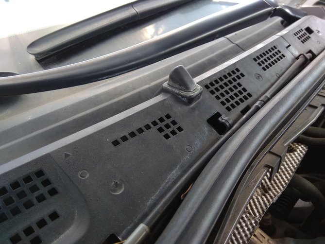

muszę wymienić spryskiwacze szyby przedniej.
Po prawie 5 latach, jeden z nich odmówił współpracy.
Czy ktoś demontował osłoną znajdującą się pod nimi?
Nie chcę przesadzić z siłą.... a zaczepów wydaje się dużo. Jak to zdemontować?

Wyglądają jak te z cx 3,zobacz pod poniższym linkiem (mój post z 19.07) może coś pomoże?, ja też demontowałem podszybie a wystarczyło pociągnąć dyszę <glupek2>

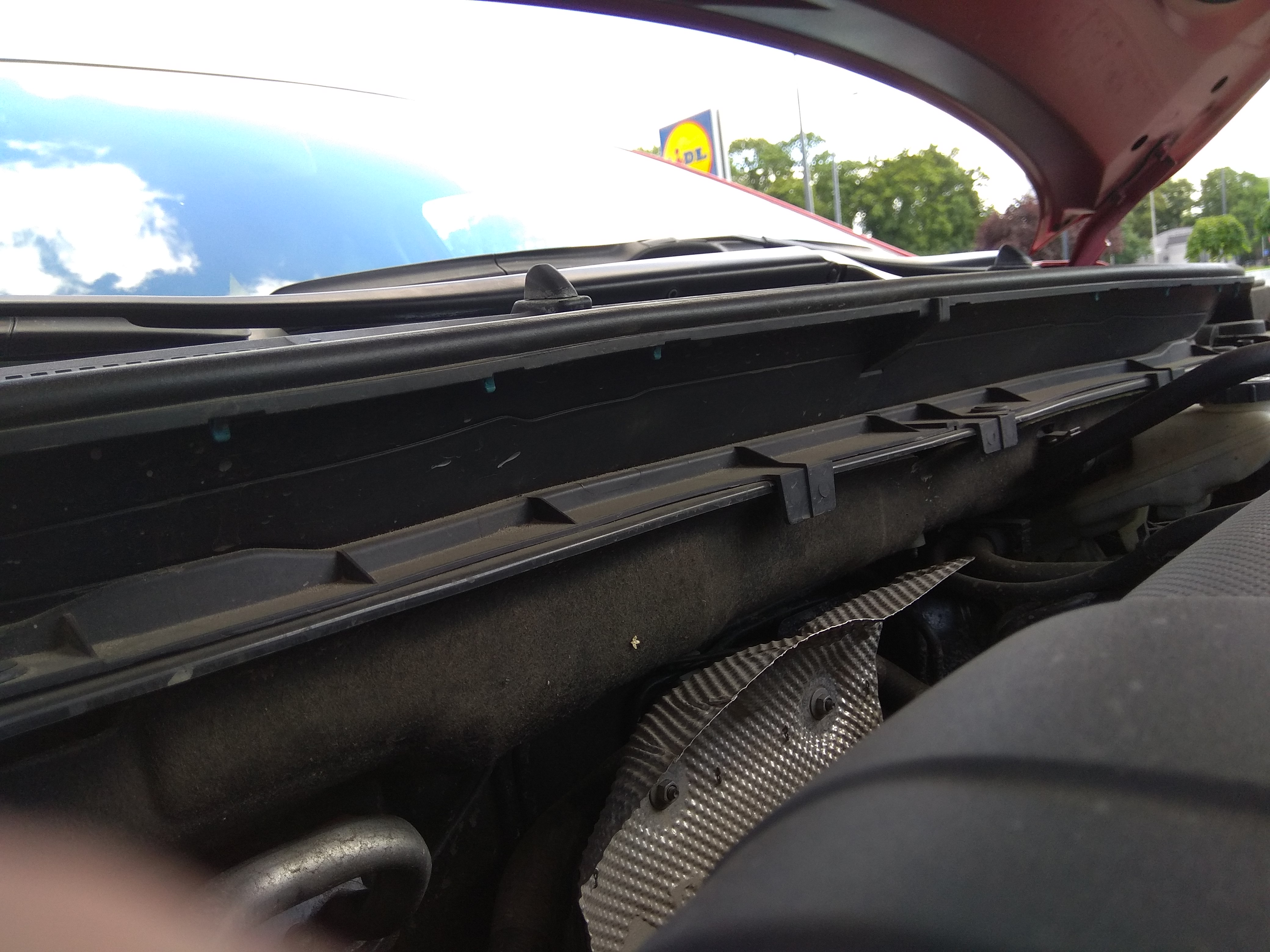

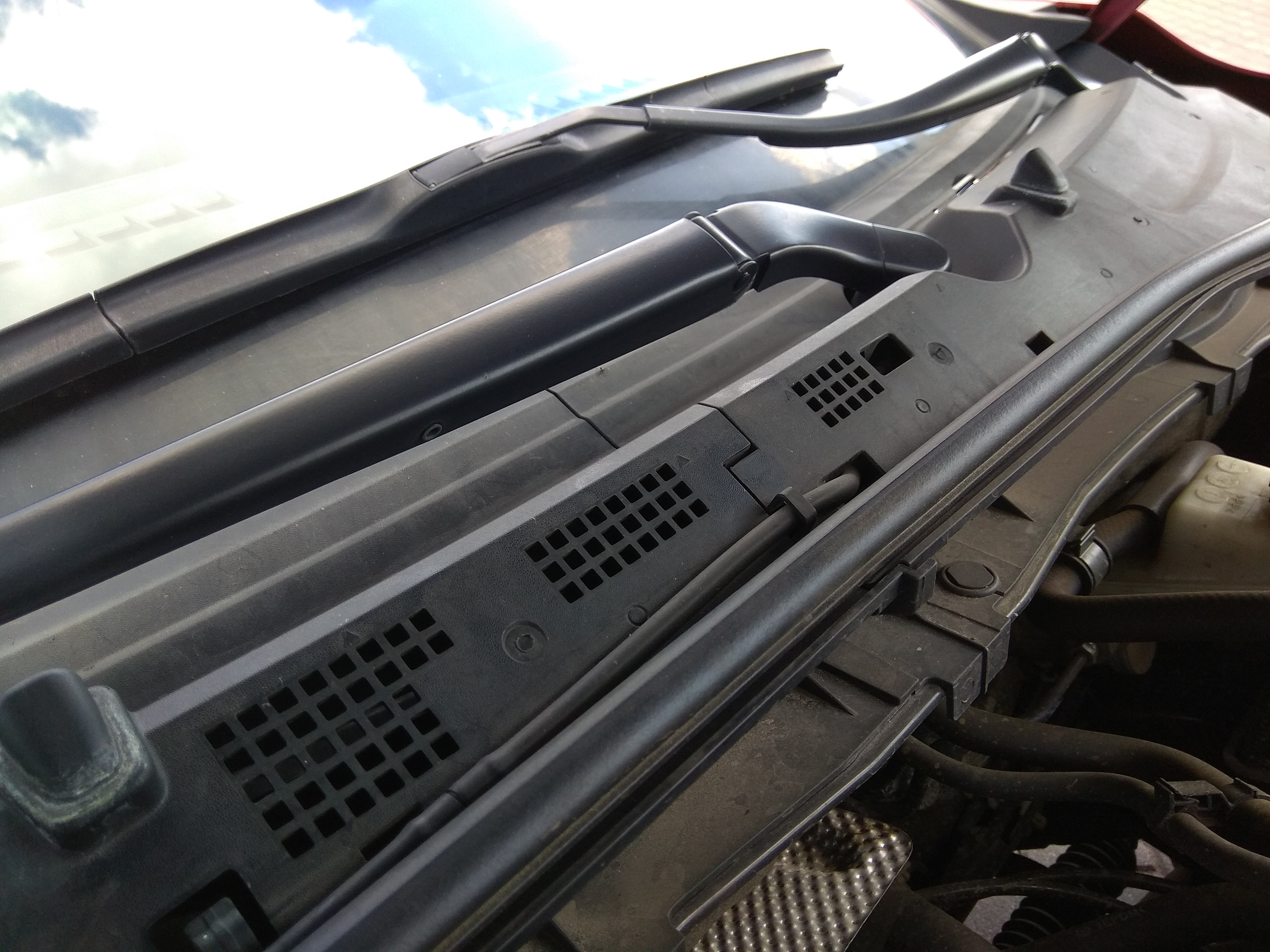

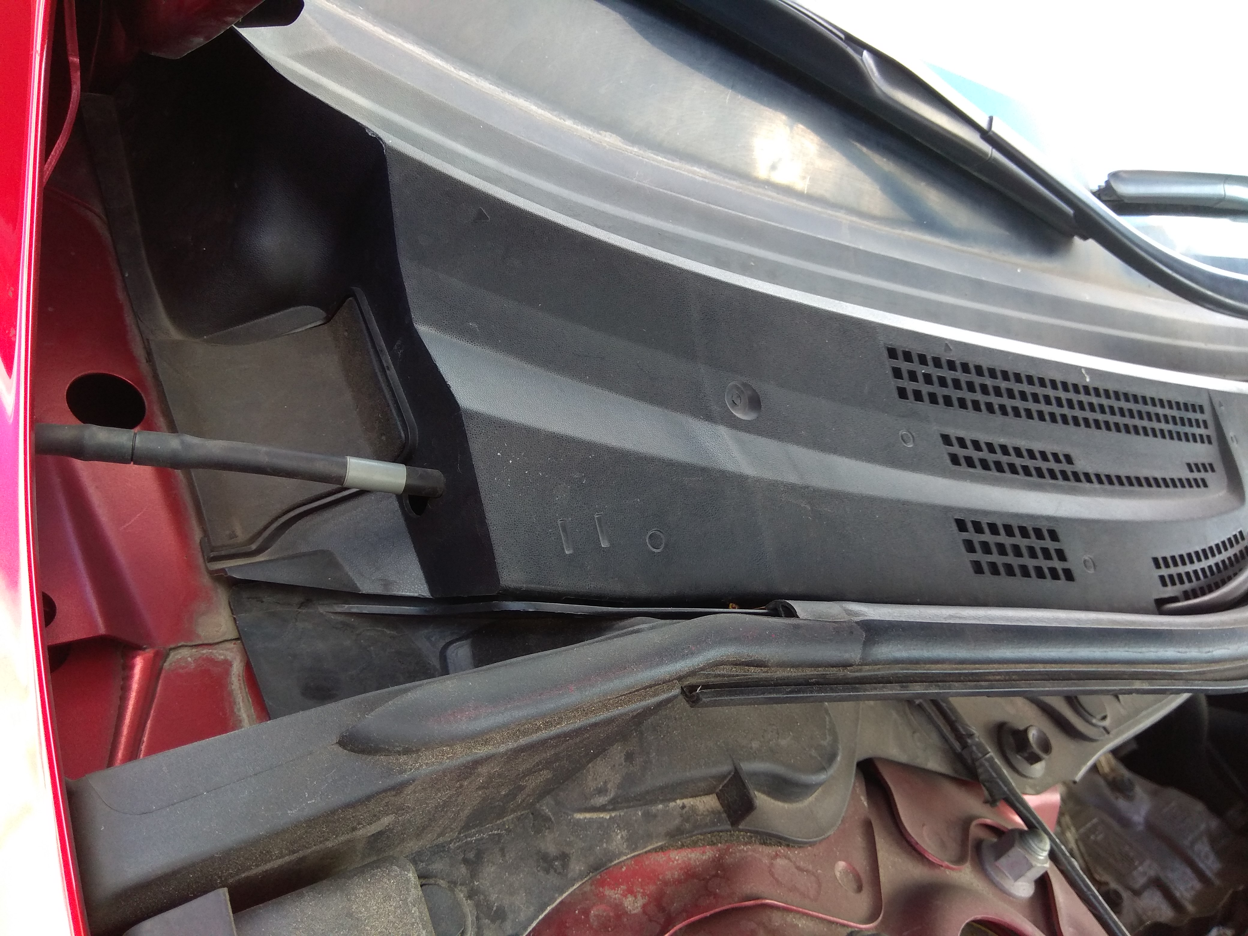

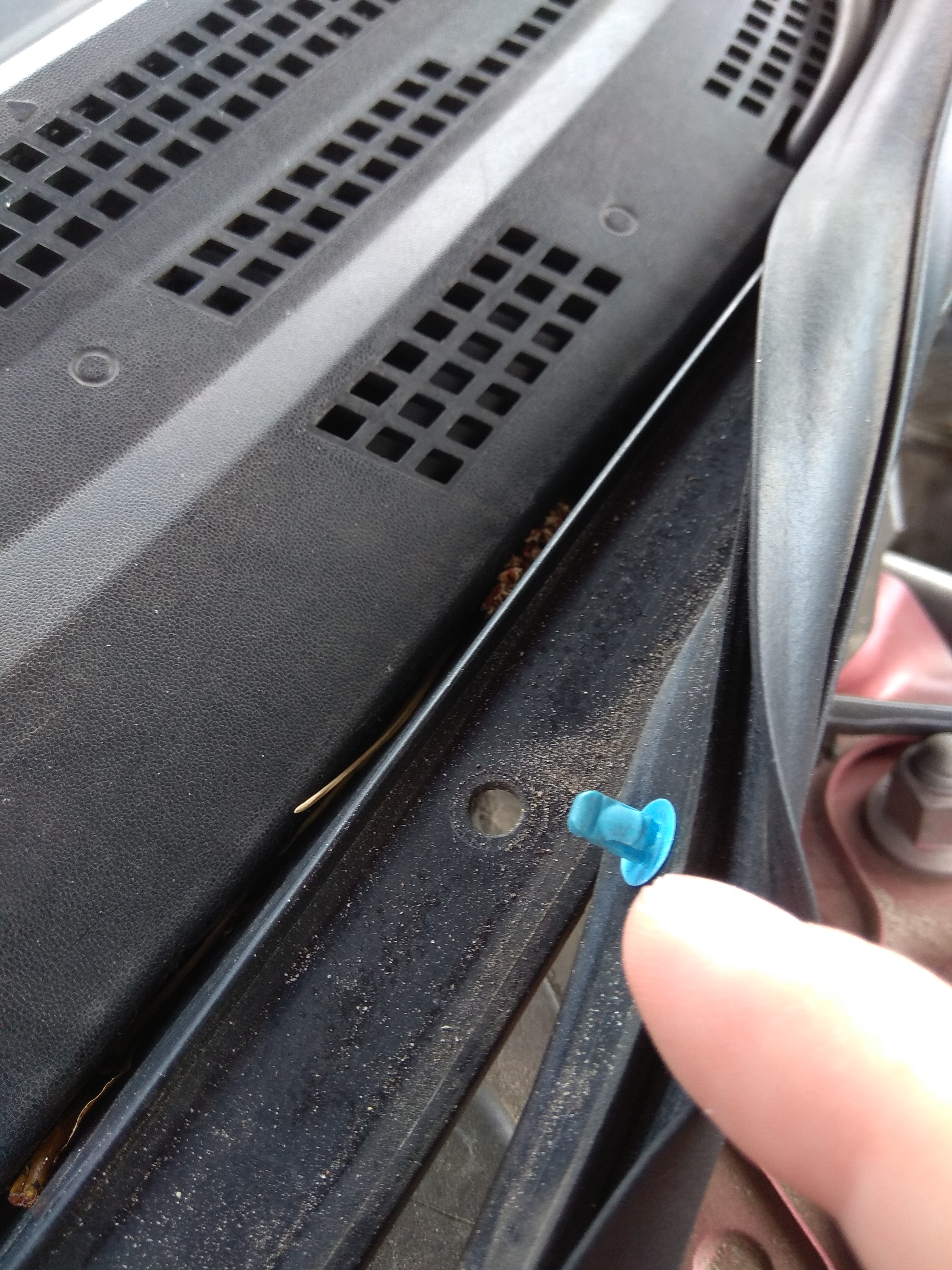

default_user jak chcesz zdjąć całość, to musisz odkręcić wycieraczki. Tylko zaznacz sobie wcześniej na szybie bądź na bolcu po odkręceniu nakrętki ich położenie.
Potem jest coś ok, 5 klipsów jak na zdjęciach 4 i 6. Gumy nie trzeba całkiem zdejmować, wystarczy odczepić te niebieskie zatrzaski od osłony (widać je na zdjęciu 7) i zostawić te na brzegach.
Proste ja budowa cepa.
Ewentualnie możesz spróbować podważyć same spryskiwacze, zdjęcia z linku od kolegi andrep pokazują jak są one zamontowane.
