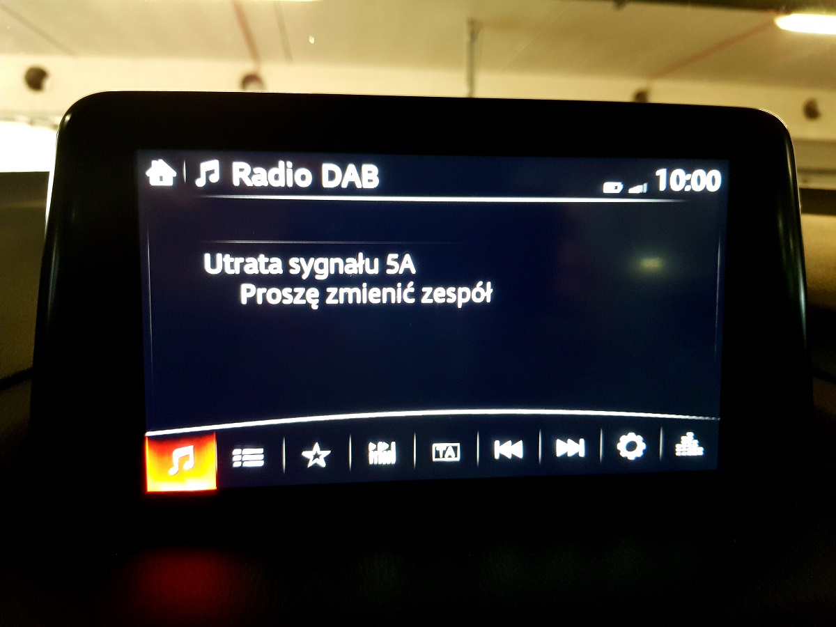

Postprzez tomaszmen » 2 wrz 2020, 21:14
po wymianie tunera na europejski w Maździe 3 z rynku amerykańskiego (r.2018) działają wszystkie stacje radiowe i wszystko inne, a także pojawiła się opcja radia DAB. Niestety kiedy włączam DAB, wyskakuje komunikat jak na zdjęciu "Utrata sygnału 5A. Proszę zmienić zespół". Czy ktoś mógłby mi doradzić, czy aby DAB działał, trzeba jakiegoś dłubnięcia w oprogramowaniu, czy też konieczna jest wymiana jeszcze jakiegoś podzespołu ?

Postprzez darrecki » 2 wrz 2020, 22:55
Trzeba dołożyć antenę, do DAB jest oddzielna

Postprzez tomaszmen » 3 wrz 2020, 21:52
Dzięki :) A tą antenę to podłącza się bezpośrednio do radia, z tyłu ? Czy to jest prosta sprawa, czy trzeba się bardziej na tym znać ? a może ktoś już to opisywał ?

Postprzez darrecki » 6 wrz 2020, 23:59
Jest dodatkowe złącze w radiu na antenę, zdaje się taka 4 pinowa kostka. Podłączenie to raczej prosta sprawa, ale instalacja anteny tak, żeby to grało poprawnie już niekoniecznie
