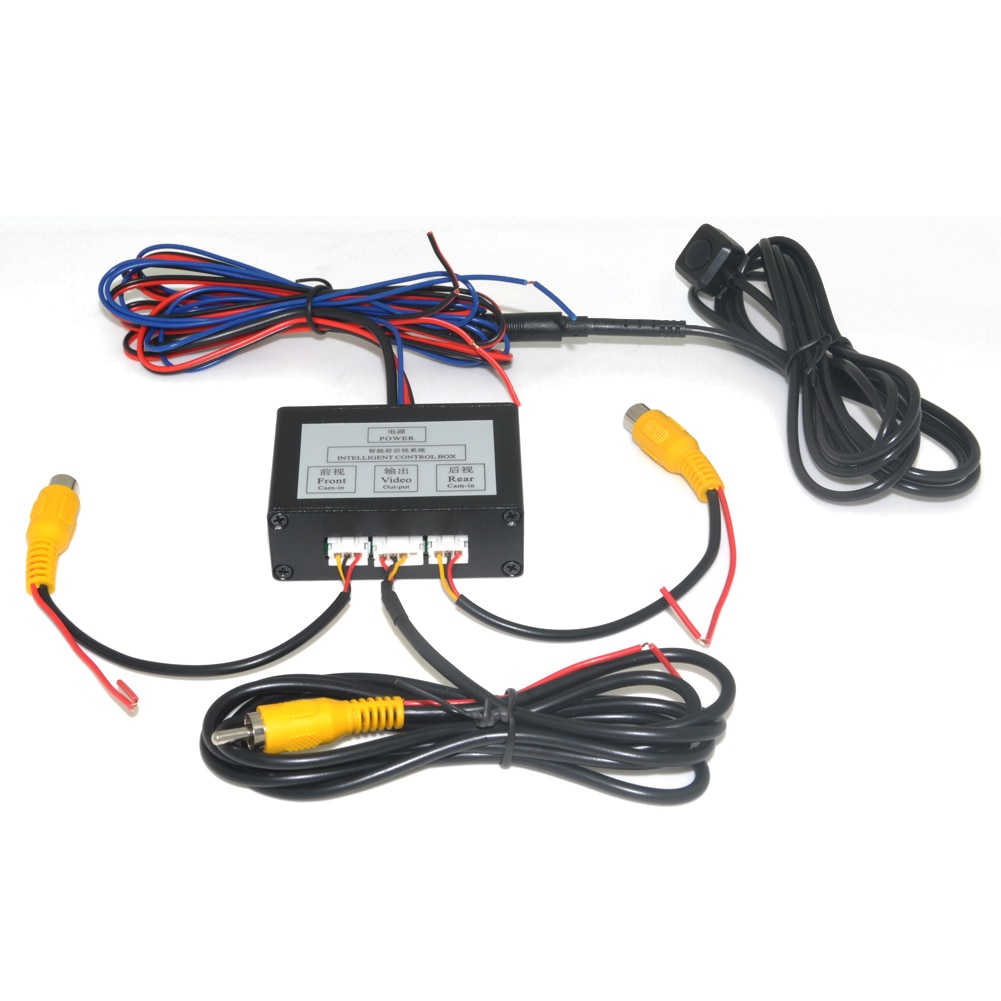

Postprzez wirustc » 31 maja 2019, 06:55
Witam .Zamontowałem kamerę cofania do mazdy3.Wszystko pięknie działa.Córka zakupiła dodatkowo kamerkę do przodu w logo mazdy.Niestety niema gdzie jej podłączyć.znalazłem ciekawy konwerter na dwie kamery.Zanim to kupię chciałbym wiedzieć jak to podłączyć.zaznaczam że kamera tylna jest na 6V a przednia12V.

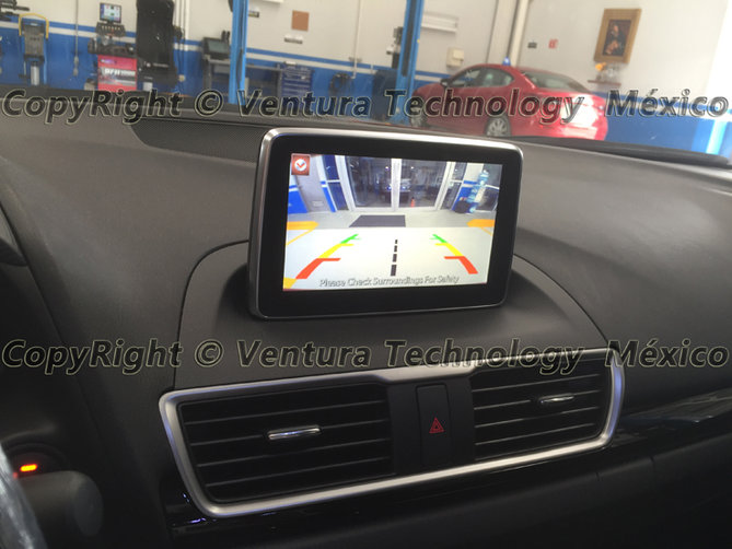

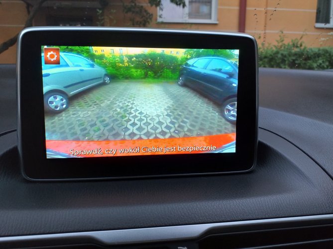

Postprzez czarmi » 29 lip 2019, 20:34
Kamera cofania Ventura Technology VTEC.
Od mniej więcej pół roku z mojej kamerki znikały te kolorowe linie pomocnicze, po czym znowu się pojawiały, a w chwili obecnej w ogóle jest ich brak. Obraz jest, a linii brak. Pojawiła się za to taka gruba czerwona linia w dolnej części ekranu, której wcześniej nie było... Próbowałem już resetując system MZD, odłączając klemę akumulatora, dociskając wtyczki kamerki pod tapicerką bagażnika – i nic.
Czy ktoś miał coś podobnego? Jakieś pomysły?
Zdjęcie pierwsze – obraz jaki jest w tej chwili,
zdjęcie drugie – tak być powinno.

Postprzez kurobon » 30 lip 2019, 09:52
Ta gruba czerwona linia to Twój zderzak.
czy pętelka która była do przecięcia żeby pojawiły się linie ma zaizolowane końce? może gdzieś Ci się styka?

Postprzez czarmi » 30 lip 2019, 13:51
Kurobon – dzięki za odzew. Fakt, że ta gruba czerwona linia, to jest mój zderzak. Zauważyłem, że kiedy klapa bagażnika jest podniesiona maksymalnie do góry (otwarta sedan), wówczas wszystko jest OK, tzn. linie pomocnicze widnieją. Gdy powoli klapę bagażnika opuszczam, tak ok. 15 cm w dół, wtedy linie zanikają. Nie zauważyłem, aby kabelek kamerki był np. za bardzo naprężony podczas otwierania/zamykania klapy i nie mam pojęcia co jest tego przyczyną <co?>
Kamerka była wpinana na zasadzie plug and play i raczej nic nie było przecinane. W dużej mierze instalował mi ją kolega z forum i przez cały rok wszystko było ok. Jeszcze raz będe musiał wszystkie kabelki posprawdzać, ale poczekam aż trochę zejdzie ten upał, bo nie mam garażu :|
Czy mógłbyś jaśniej o tej "pętelce do przecięcia".
