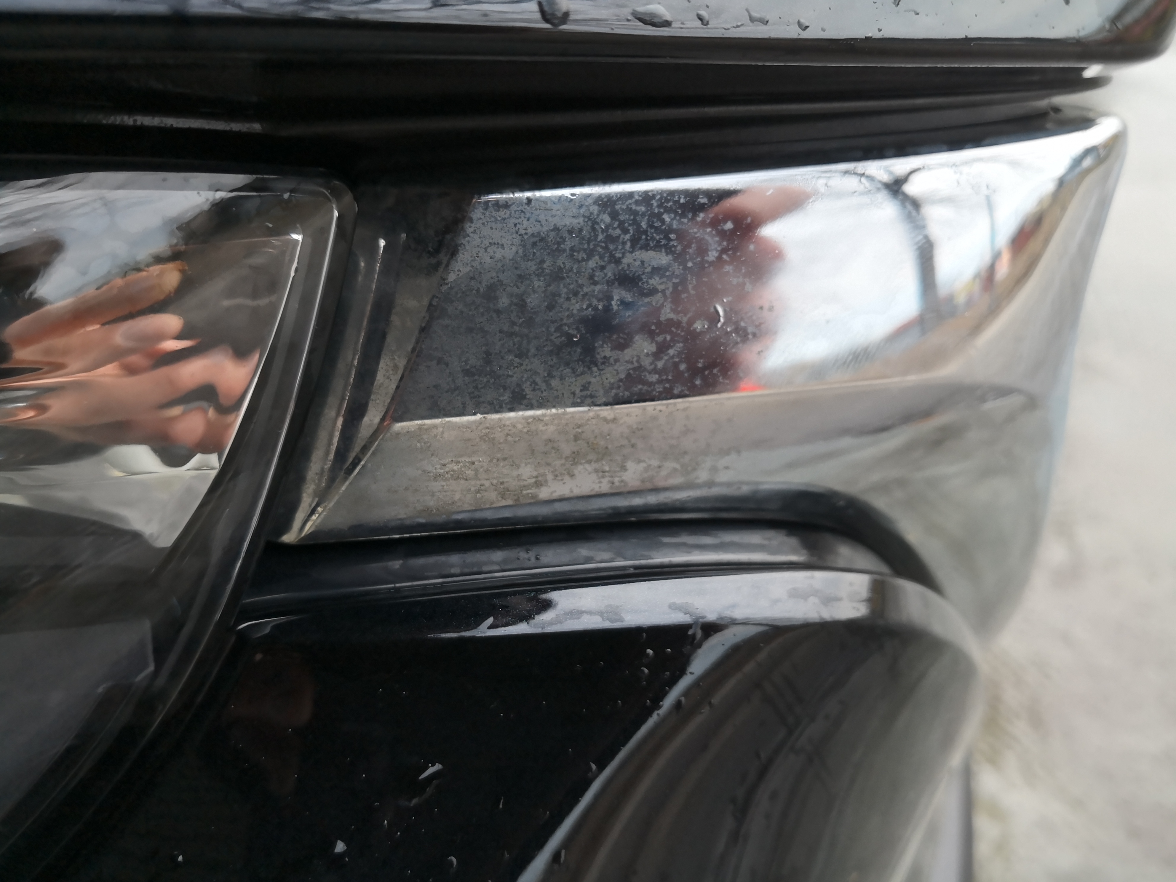

Cześć.
Dzisiaj podczas mycia auta moją uwagę przyciągnął osad na chromie w okolicy przedniej lampy. Próbowałem to zmyć zarówno myjką ciśnieniową, ręcznie gąbką,szmatką itd. Żadnego efektu. Ktoś się z czymś takim spotkał? Kojarzę taką przypadłość w rodzinnym Mondeo gdzie chromy na lampach z tyłu po jakimś czasie wyglądały tragicznie...
Czyżby znów wizyta w aso mi się zapowiadała?..

Postprzez darrecki » 25 lut 2019, 08:01
Koło chromu to nawet nie leżało, nazwa jednak pozostała.
Proponuję spróbować przeczyścić to glinką, która bardzo dobrze radzi sobie z zanieczyszczeniami nadwozia.
Ale w ASO raczej nic nie zdziałasz, stwierdzą że to uszkodzenia mechaniczne (owady, piach, kamienie, sól) i to będzie koniec sprawy.

Postprzez dedmike » 2 kwi 2019, 18:46
Proponuje zakupić pastę do polerowania chromu, działa cuda o ile wżery nie są już głębokie, ściereczka bawełniana, troszkę pasty i delikatnie pocierać ruchami okrężnymi – powinno pomóc

Postprzez Moras » 2 kwi 2019, 18:54
Zgłoszone do Mazdy, element zostanie wymieniony na gwarancji podczas przeglądu 8.04
