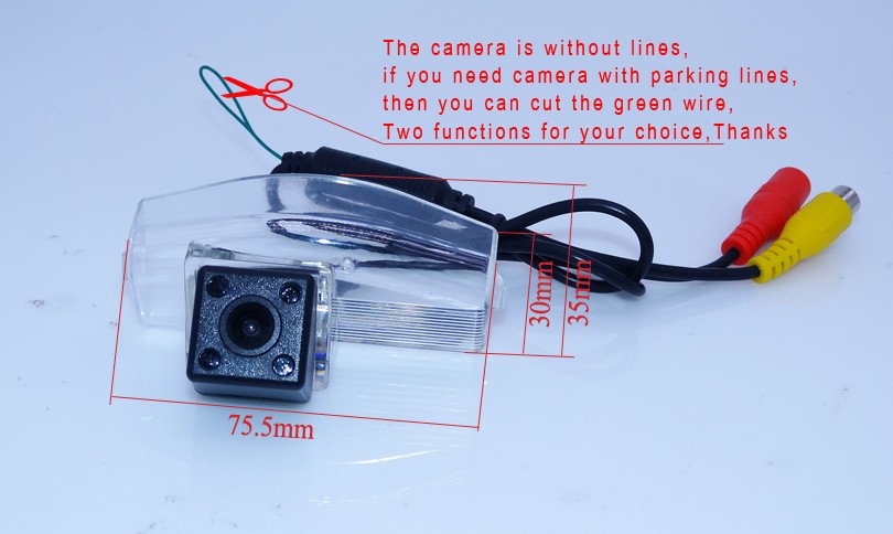

Brak jest w niej możliwości ustawienia/likwidacji linii pomocniczych, gdyż ma je wpisane niejako fabrycznie. Są ustawienia jasności i kontrastu.

żeby pojawili się linie trzeba przeciąć biały drucik przy samej kamerce.

Dziękuję za podpowiedź z tym białym drucikiem .dzisiaj rozbiorę to ponownie i przetnę. martwi mnie jeszcze że kamera strasznie zakłóca radio.przedtem grało idealnie.Pozdrawiam

Pozdrawiam Po przecięciu tej niebieskiej pętelki(u mnie białej) linie pokazały się na ekranie,szkoda że nie aktywne na skręcie.Przewód wideo (6m)zamieniłem na 1m.i oddzieliłem od niego ten czerwony (zasilanie)puszczając go osobno. Radio wróciło do normy,bez szumów.Wszystko jest OK.pozdrawiam. <jupi>

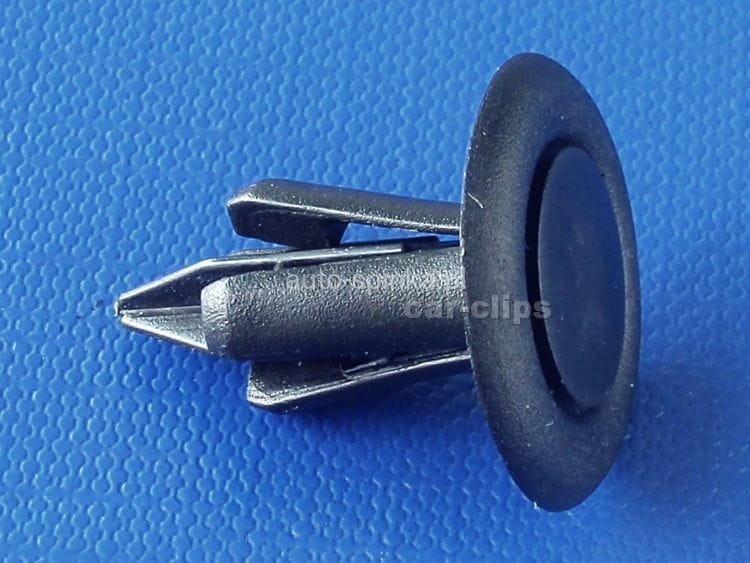

Czekam na przesyłkę z Chin, zastanawiam się czy od razu nie zakupić kilku spinek tapicerki do klapy sedana bo z moim szczęściem na pewno urwę pare, ktoś coś wie na temat spinek ? Uniwersalne czy z aso ?
Od: 24 sty 2018, 11:19
Posty: 235 (2/12)
Auto: Mazda CX-30 AT 2023
Postprzez child » 17 mar 2019, 22:33
Jak nie będziesz za nie szarpał, tylko je podważysz, to nie połamiesz. Można to spokojnie zrobić paznokciem lub śrubokrętem, a jak ktoś się bardzo boi, to takim plastikowym lub metalowym ściągaczem.
A jak ktoś chce kupować, to ja spotkałem się z takimi cenami:
– ASO – 6zł/szt
– zwykły sklep motoryzacyjny – 2zł/szt
– AliExpress – 7zł/50szt :)

W sedanie wyjmujesz spinki paznokietkiem :D
Tylko najpierw ten środek lekko do góry. Jak zdejmiesz jedną – to zobaczysz jak to działa.
60sek. i zdjęta wykładzina – przynajmniej rocznik 2015. Może w nowych solidniej to zrobili.

Postprzez mxostry » 26 mar 2019, 11:26
Aha paznokietkiem w październiku próbowałem zdjąć to połamałem od razu 1 sztukę i zostawiłem
Posty: 235 (2/12)
Postprzez mf113 » 26 mar 2019, 14:58
To jest coś takiego.
Jak ten środek wyjdzie do góry, to reszta wychodzi "paznokietkiem". Tym urządzeniem, to tym bardziej połamiesz spinkę.

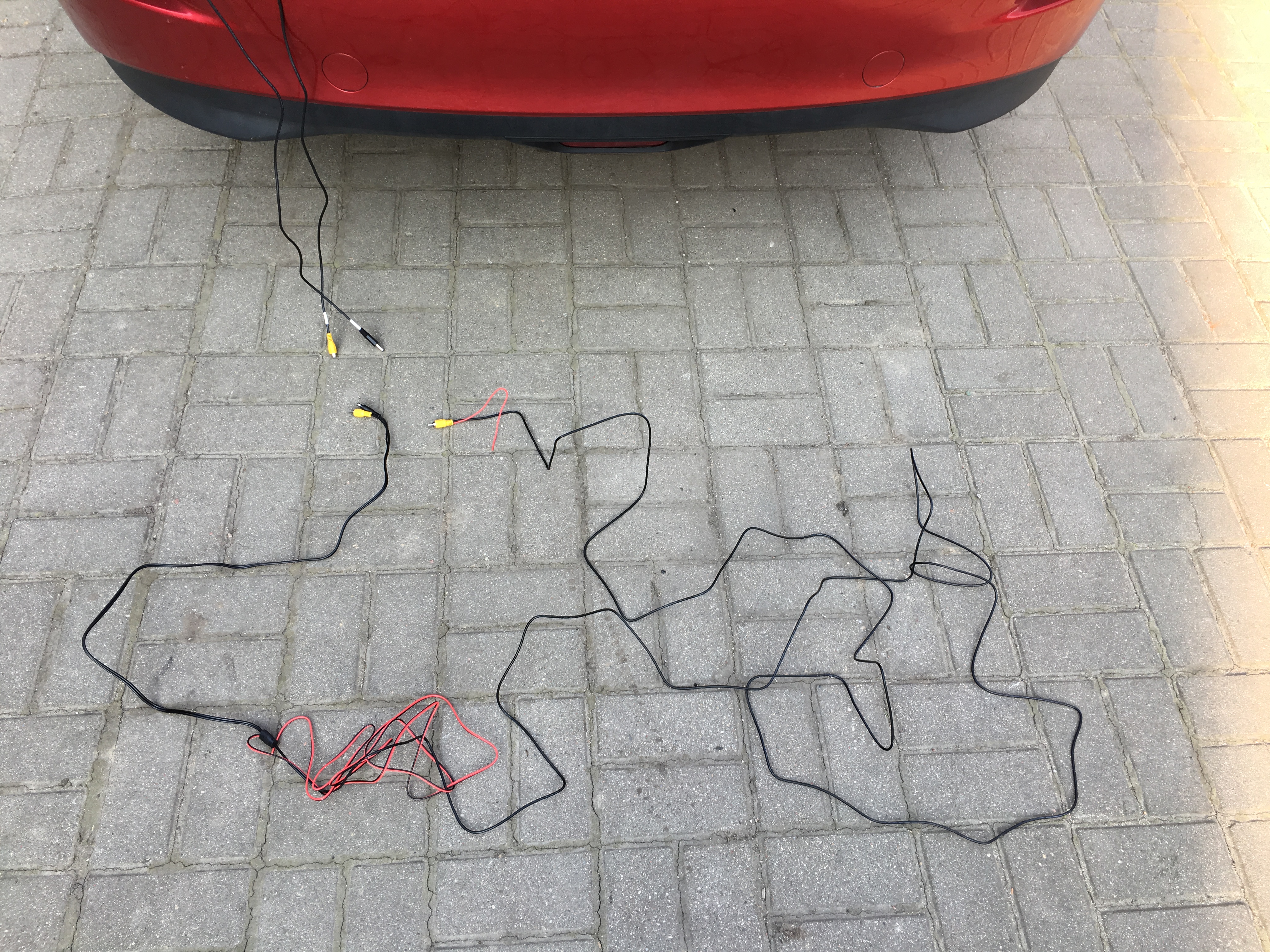

Postprzez mxostry » 4 kwi 2019, 16:42
Kamera ok , czego się spodziewać za 120 zł z wysyłka. Montaż łatwy , faktycznie spinki wychodzą elegancko, zajęło mi to 2 godziny bo zmylił mnie ten kabel długi 6m , nie wiem po co kitajce go dali , finalnie poszedł w śmietnik i podłączyłem na ten krótki ,gdybym go nie miał zrobiłbym wszystko w pol godziny.
Posty: 235 (2/12)
Postprzez child » 4 kwi 2019, 21:09
Ten kabel jest po to, żebyś mógł pociągnąć instalację przez cały samochód, gdyby była taka konieczność. W niniejszym wątku na jednej z wcześniejszych stron jest wyraźna informacja, że ten kabel jest zbędny w naszym wypadku.

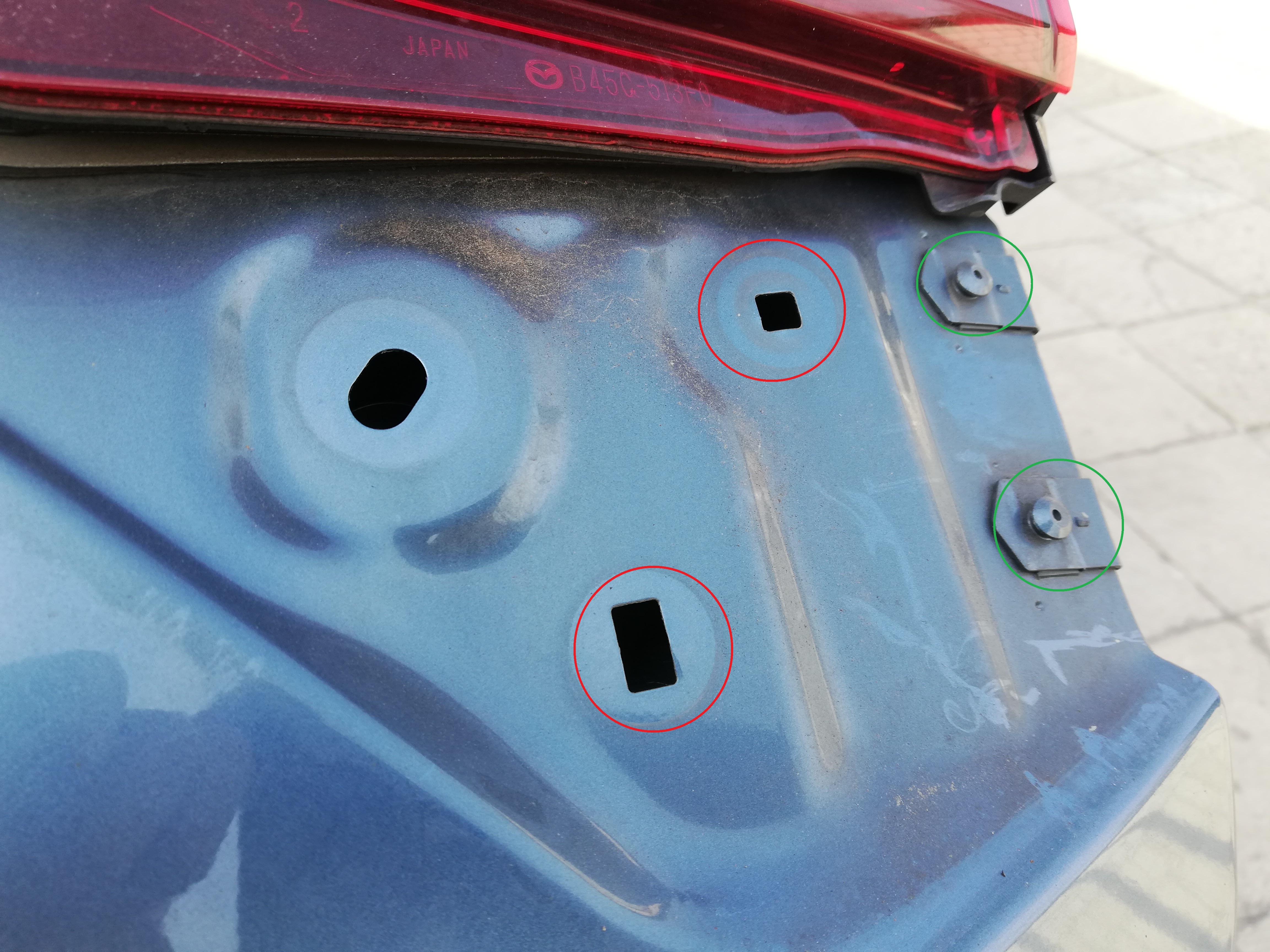

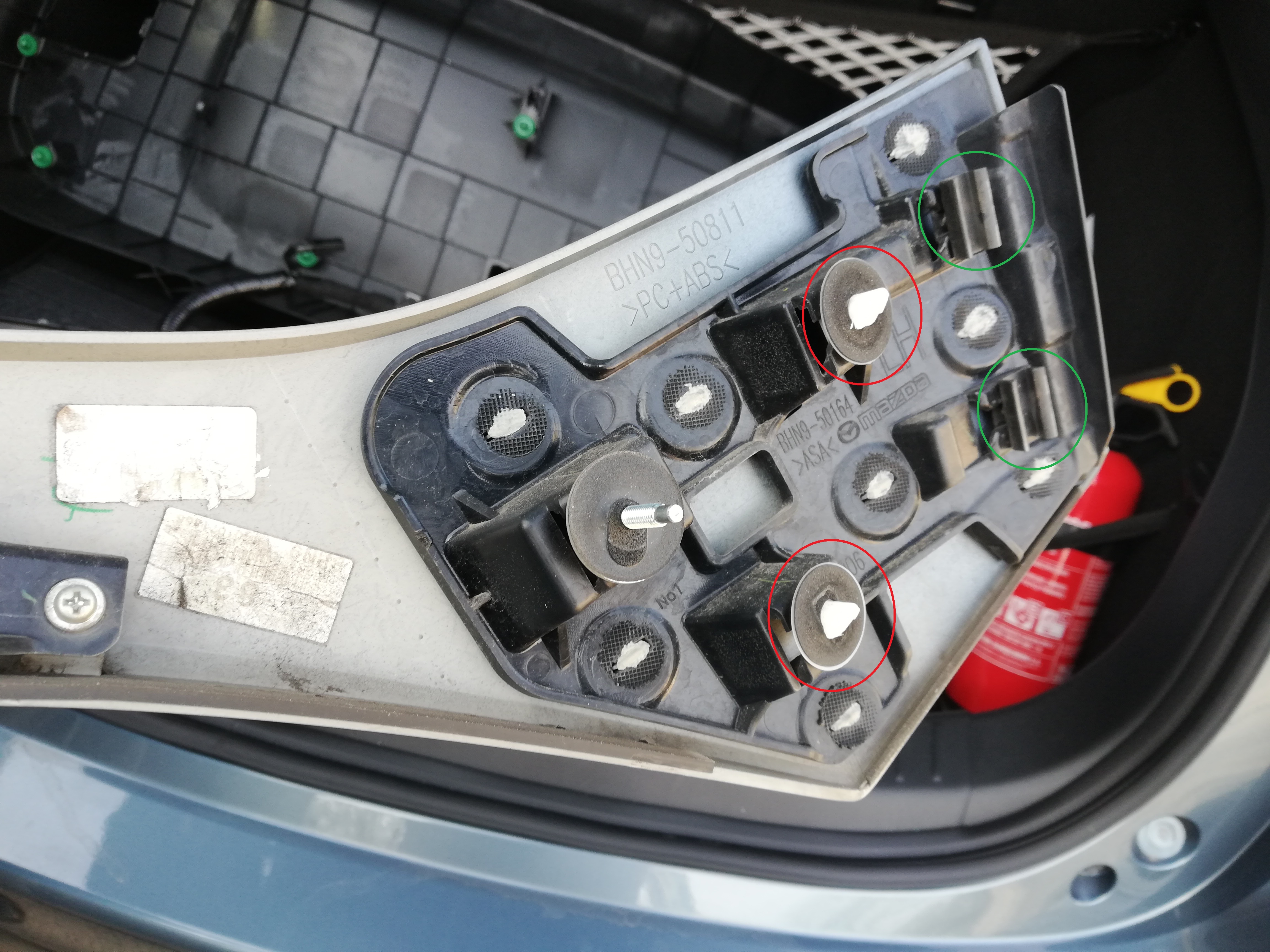

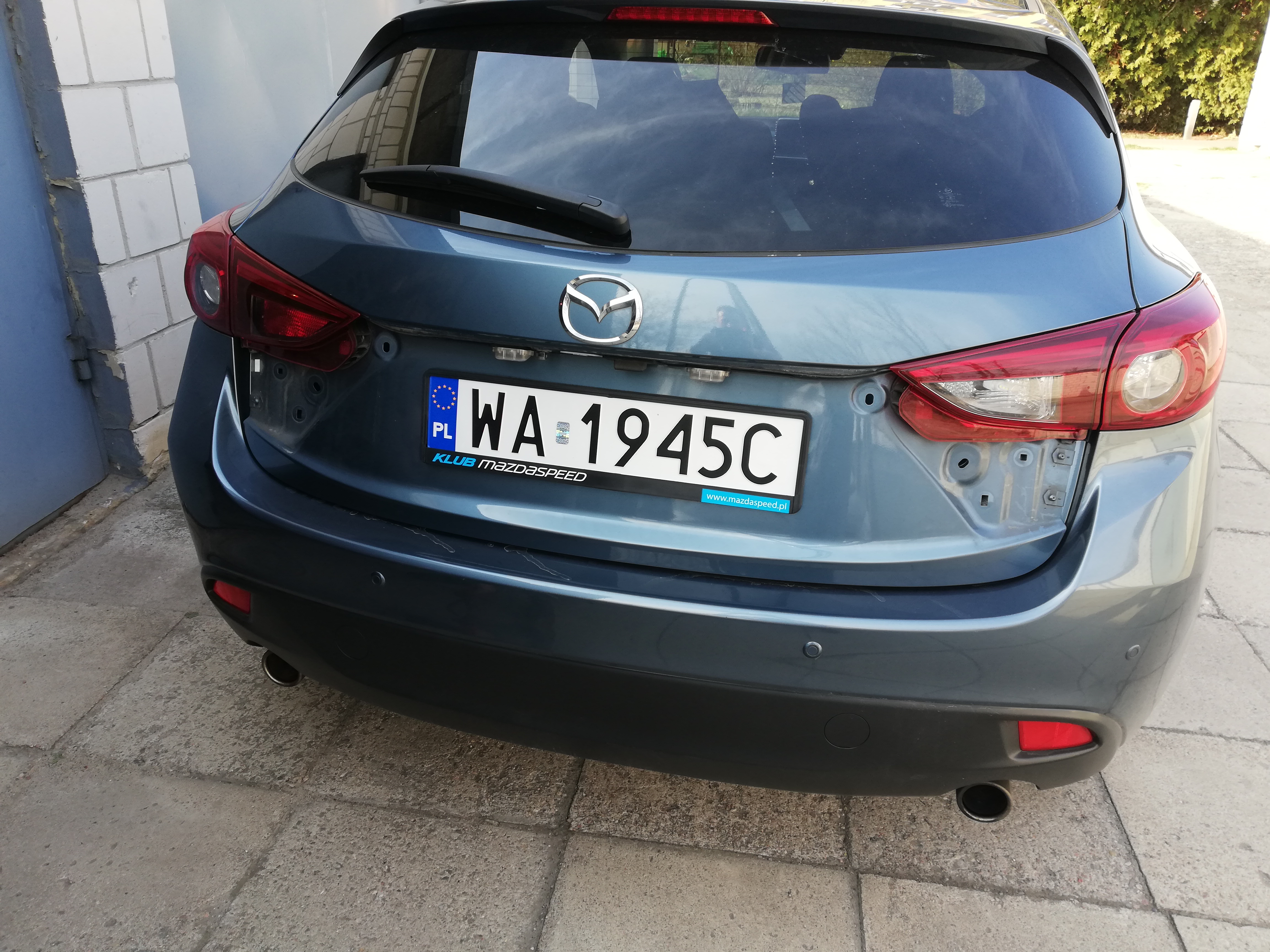

Dla wszystkich którzy chcieliby ściągnąć tylną blendę mam kilka wskazówek
Po odkręceniu wszystkich śrub i spinek blenda nadal trzyma się bardzo mocno w okolicy świateł.
Najpierw należy podważyć blendę z boku aby zwolnić zewnętrzne zaczepy (kolor zielony). Tak na marginesie te zaczepy wyglądają na straszną prowizorkę – kawałek plastiku przyklejony do blachy czymś w rodzaju taśmy dwustronnej i na to położony lakier !!
Następnie aby zwolnić wewnętrzne zaczepy (kolor czerwony) najlepiej jednocześnie ciągnąć z zewnątrz a od wewnątrz starać się wypchnąć spinki grubym śrubokrętem albo innym narzędziem. Najlepiej zrobić to w dwie osoby. Kilka minut i blenda zdjęta.
